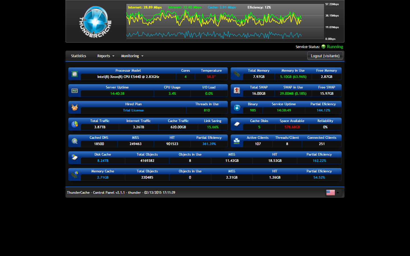

    estive vasculhando a net e encontrei este ip com um thunder rodando e o trafego estava bem alto.. segue o link para vcs analizar http://186.251.184.54:82/ usuario visitante e senha visitante, reparei que com
    8.24TB
    e ainda continua com 15% de economia... ai fica a pergunta thunder compensa?

    Tem algo errado ai amigo, da uma olhada no meu com 1/4 desse consumo.
    131.0.220.158:82
    Usuario: teste
    Senha: teste

    Olha aí se essa licença trial suporta essa quantidade toda de threads. Aí tinha que ter pelo menos a licença de 1400 threads para prestar.

    Este servidor que foi passado é do @Pirigoso ele tem um trafego alto mesmo kkk
    eu não ententi é a sua eficiência é de 15% pois no servidor do piri ta dando mais de 100% kkkk

    joga o grafico do horario de pico das 19:00 as 23:00 olha eficiencia parcial de 150%
