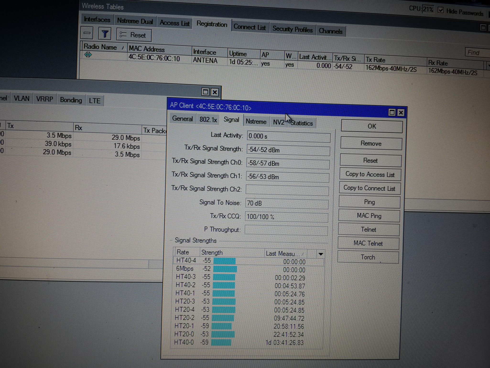

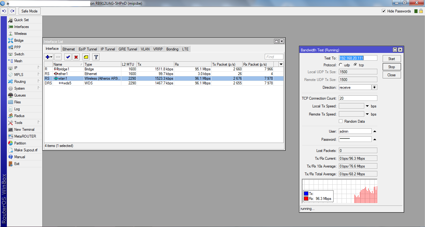

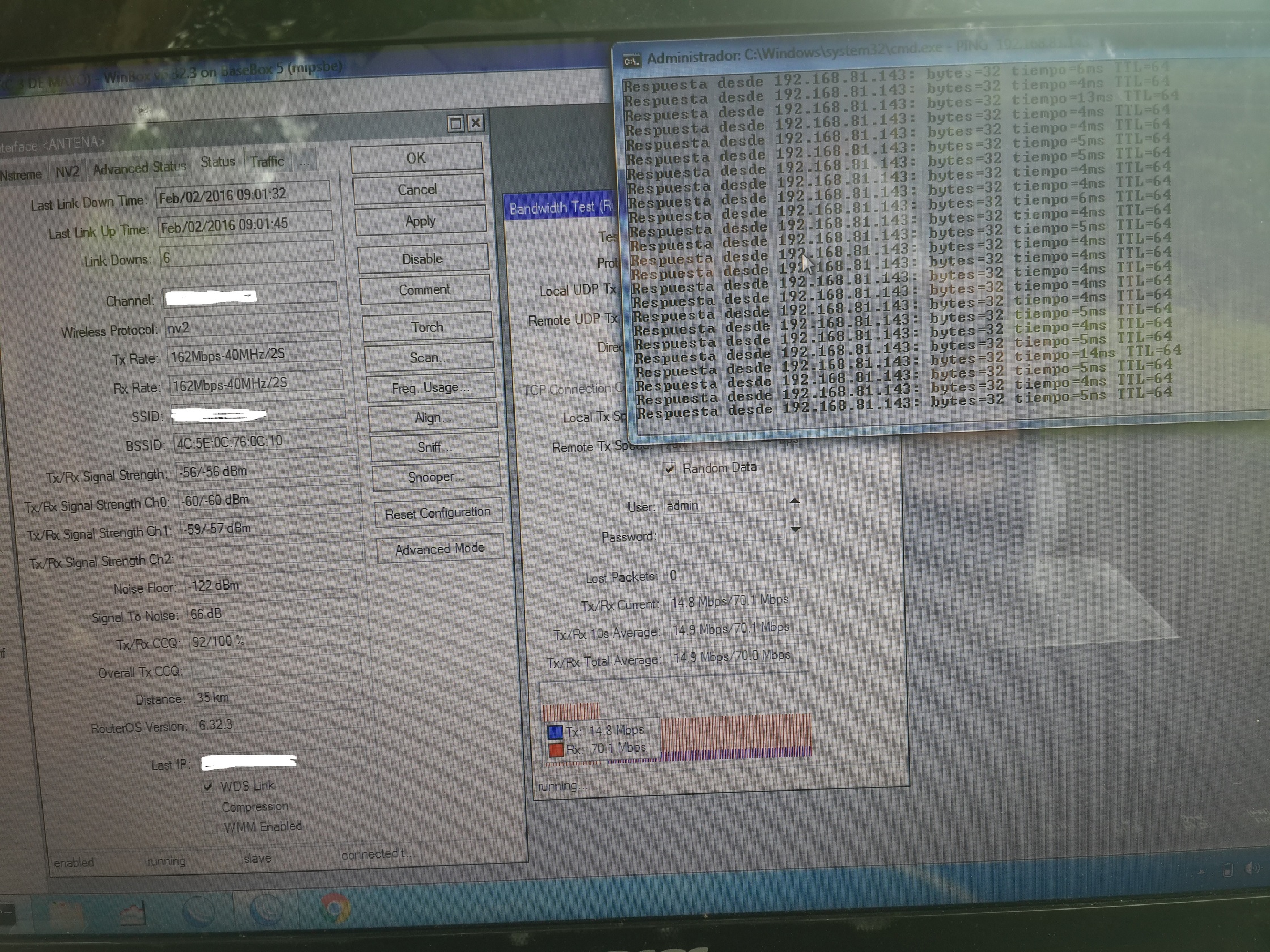

    RB912 é um monstro, excelente produto... quem quiser ptp para passar ate 70-80MB é uma das melhores opções, esse ptp aqui com 35km passa 115 cada lado....na segunda foto foi depois de uns ajustes finos pra melhorar o CCQ (ja esta ativo agora)
    Não tivemos boas experiências com RB922 aqui, desempenho ate pior que RB912
