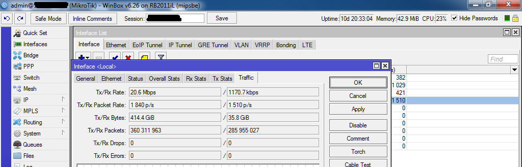

    Tenho a RB2011iL-RM também, porem ela repassa sinal por switch pra 30 PC, como se fosse um comdominio. Olha print dela nesse momento. batendo 20MB de download, com 12 conectado. Chega essas horas eles cai matando fazendo download, e assistindo filme.

    (Agora ela vai de 15 a 25MB ate umas 2-3 da matina. horario que a molecada ataca down,filme,xxx.)
    Ela já chegou a bater quase 50MB com 56% essa RB2011iL-RM, no começo. Agora já e mais tranquilo.
    a RB2011UiAS-RM se eu tirar algumas regras dela, ela so chega aos 100% quando atinge a faixa de 70MB. Possuo 4 da uias e 4 da il, Alguns reclamam delas. Não sei se foi sorte ou cagada, mais elas tão me servindo muito bem.
