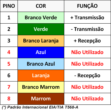

    Eu costumo dizer que tanto faz a cor, desde que 1 e 2 sejam um par (Trançado), 3 e 6 sejam outro par, 4 e 5 outro par, e 7 e 8 outro par, porque cor é só pigmento no plastico.
    A cor é pra facilitar a padronização mesmo, sempre crimpe como TIA568A aí não vai precisar ficar olhando como está crimpado "no outro lado".
    Se quiser usar 1 e 2 num cabo coaxial, 3 e 6 noutro cabo coaxial, melhor ainda, só que vai ficar 4x mais caro. Pra esses locais onde um par atrapalha o outro tem os cabos STP com blindagem ao redor de cada par. E se o ruído de fora incomodar tem os SSTP, com uma blindagem ao redor de cada par, e outra ao redor do cabo todo (Tipo FTP).
    Entenda cada par como uma via de dados isolada da outra, você nem precisa passar eles juntos, pode passar o par 1 e 2 pela porta de casa e o par 3 e 6 pela janela.
    Em 100base-tx um par transmite (1 e 2) e o outro recebe (3 e 6), por isso PC-a-PC você precisa fazer cabo cross, invertendo RX com TX, mas em rede gigabit cada um dos 4 pares faz RX e TX, imagina como se a placa fosse um load-balance que tem 4 portas pra selecionar, ele seleciona qual par vai levar qual dado.
    Veja se isso ajuda:
Nome:	         T568A.png
Visualizações:	8845
Tamanho: 	18,3 KB

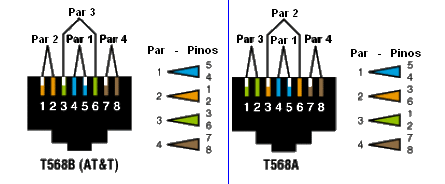

    Se achar estranho um par usar 3 e 6, lembra que RJ45 veio DEPOIS do RJ11. RJ11 tem em uso os 2 pares centrais, foi natural pensar no RJ45 assim também, com os 2 pinos centrais sendo um par.
    É estranho na hora de crimprar mas pensa assim: 1 par nos 2 pinos centrais, 1 par ao redor dos pinos centrais, aí sobra um par em cada lado. Pra evitar interferencia eletromagnética sempre se pensa a partir do meio, e não da lateral.
    Tenta visualizar os pares assim:
Nome:	         568b-568a.gif
Visualizações:	2141
Tamanho: 	11,8 KB

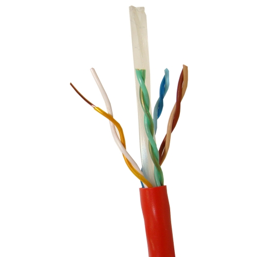

    Pois é Rubem, recentemente to migrando meu backbone para Gigabit e tomei bastante pau ate descobrir que para ter sucesso em gigabit não se pode usar cat5-e com rj45 comun, a trança tem que ser mantida até 0,3 cm antes de crimpar e so consegui isso com cabos e conectores da furukawa cabo cat6 é assim ele tem um núcleo que separa fisicamente os pares e o conector e montado em 3 partes, so assim obtive sucesso em cat6, porque senão as rbs enlouqueciam quando tentavam auto negociar.
    Detalhe do nucleo em branco os pares não se entrelaçam como o cat5
Nome:	         cabo cat6.jpg
Visualizações:	1076
Tamanho: 	40,8 KB
