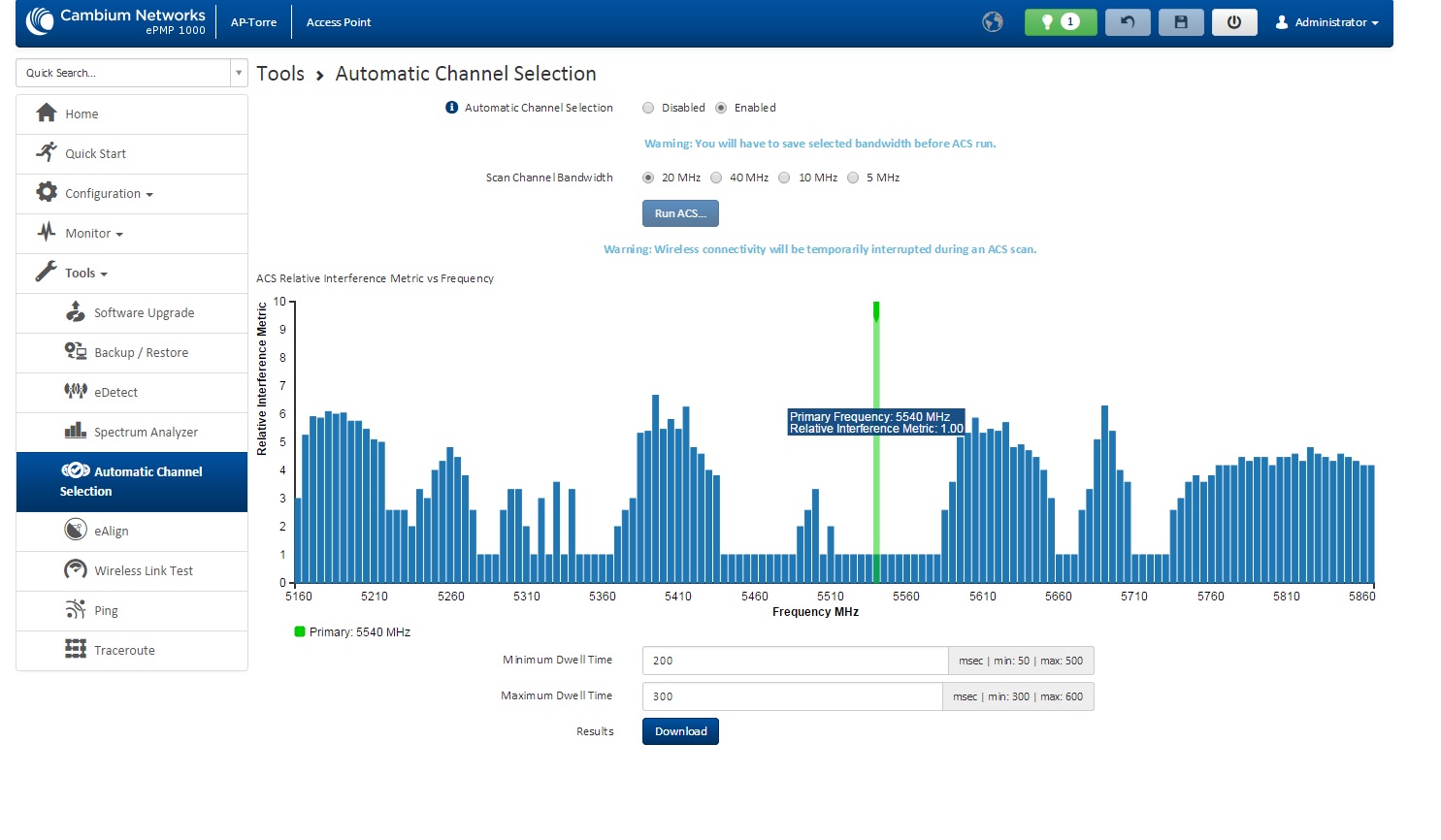

    Scan do proprio epmp
Nome:	         2.jpg
Visualizações:	497
Tamanho: 	192,3 KB

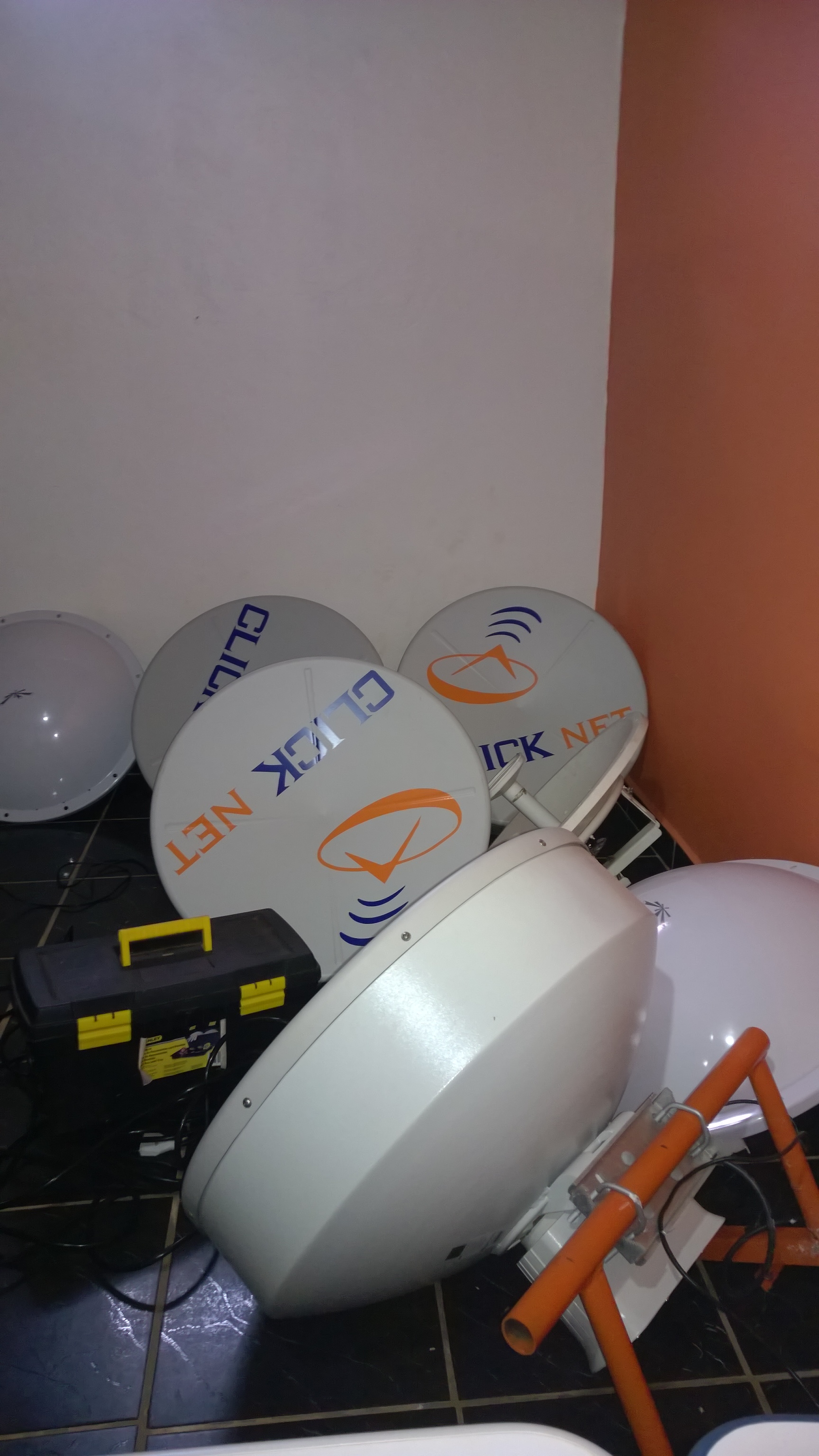

    Padrão Re: Review ePMP 1000
    Pois é rodrigo aguilar ja me envio screen de 40km 100mb com dish 30.
    Olha ai as criança parada
Nome:	         WP_20150108_13_23_09_Pro.jpg
Visualizações:	724
Tamanho: 	998,1 KB
