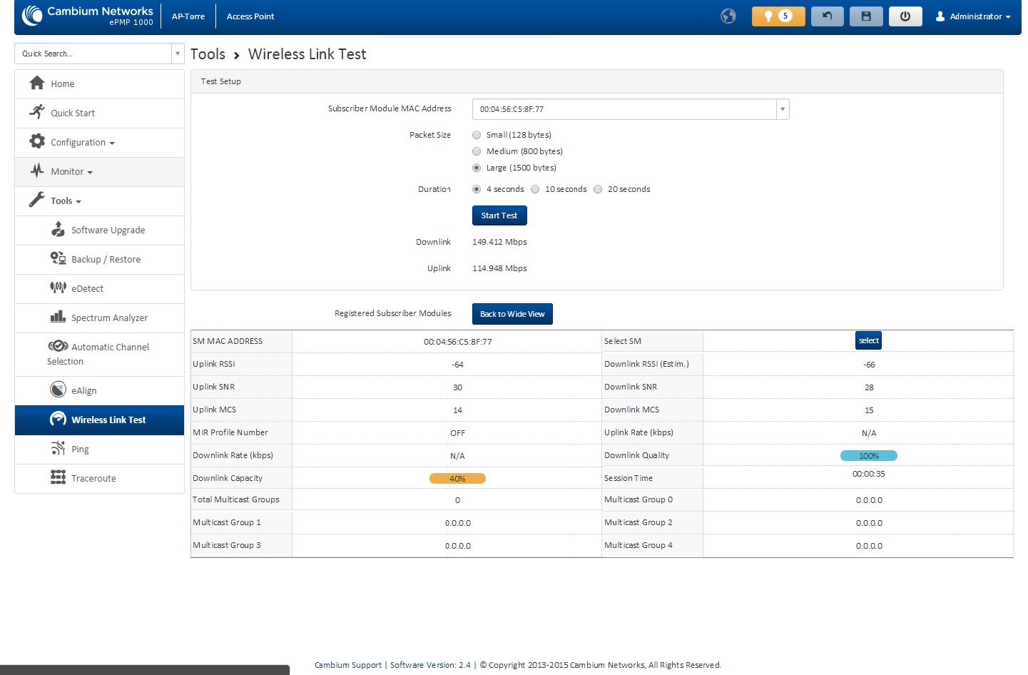

    Sera que essa ferramenta de teste nao é furada como da Ubiquiti?
    Pra ter um teste mais confiável seria bom usar o iperf.

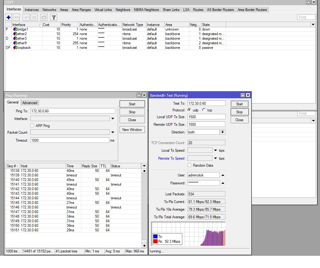

    Continuando os testes, como prometido subi eles em 12km
    - Algcom 22dbi blindada
    - Pigtail algcom
    - 2x ePMP 1000
    - 2x patch poe fag /1000
    - 2x rb2011 em cada ponta "por isso só teste em udp"
    - visada perfeita

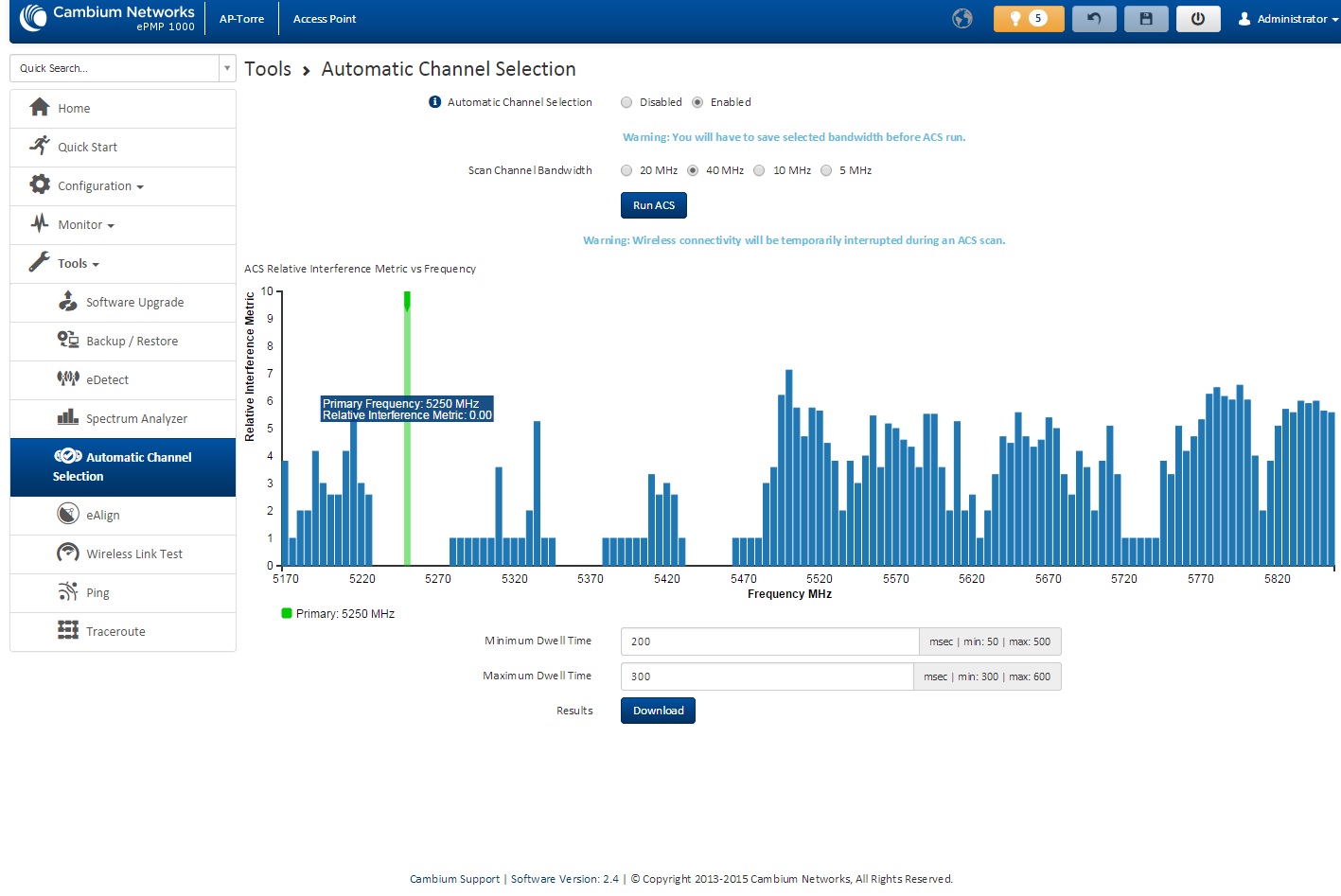

    -Nivel de poluiçao praticamente 0, pois se acha trocentos canal sem uso algum
    Scan do master
Nome:	         Interferencia.jpg
Visualizações:	305
Tamanho: 	195,6 KB
    Teste em modo PTP-TDD que promete latencia fixa de 15 a 20, seja ptp ou ptmp até 200mb e 120 cliente usando a versao com gps.
    Modo PTP - 40mhz
Nome:	         20 udp both latencia.jpg
Visualizações:	390
Tamanho: 	225,4 KB

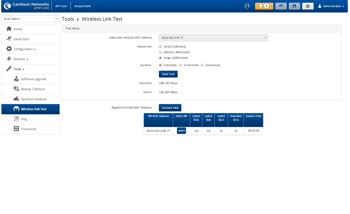

    Esquecendo a latencia, teste entre radios modo 40mhz - PTP/TDD
Nome:	         teste entre radio PTP.jpg
Visualizações:	353
Tamanho: 	205,3 KB

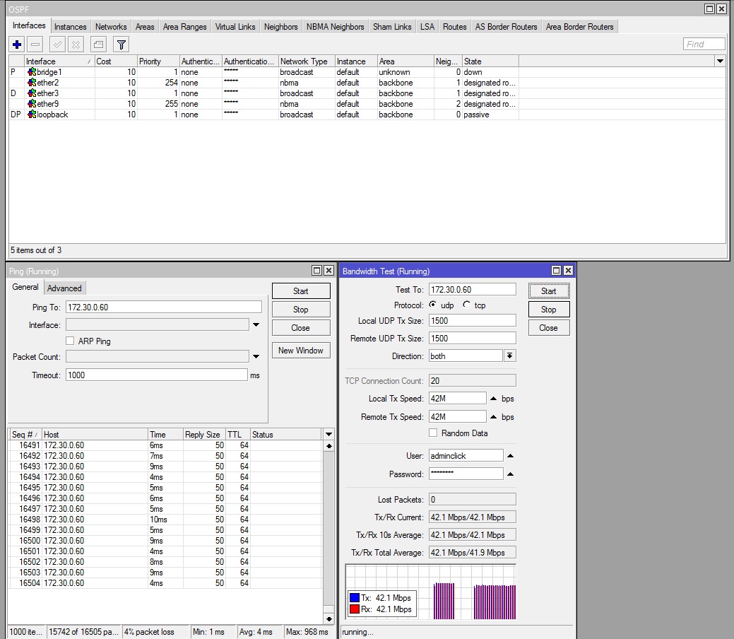

    Agora vamos ao modo que sempre me interesso e chamo a atençao, bom só deixa a quem pois nao é possivel 40mhz acima de 24km
    A baixo sao todos teste ePTP
    Teste ePTP 20MHZ radio/radio

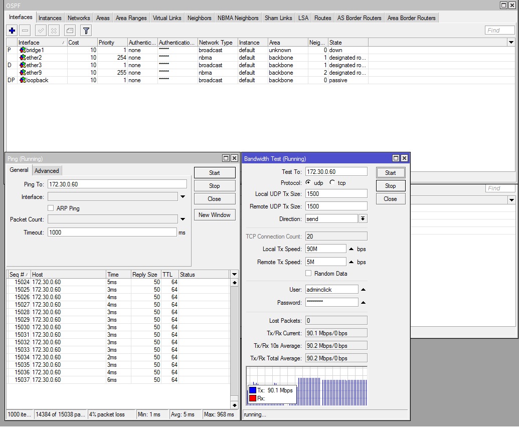

    Teste rb/rb de certa forma foi animador, porem para o ping estabilizar e nao ter perca de pacote é necessario limitar para cerca de 90mb acima disso sobe muito e começa a descartar pacote.
    20mhz eptp
Nome:	         TESTE RB UDP.jpg
Visualizações:	391
Tamanho: 	236,2 KB
    Teste limitado e latencia 20mhz both
Nome:	         udp both limitado.jpg
Visualizações:	378
Tamanho: 	225,5 KB
    20mhz em apenas um sentido
Nome:	         UDP RB.jpg
Visualizações:	330
Tamanho: 	224,7 KB

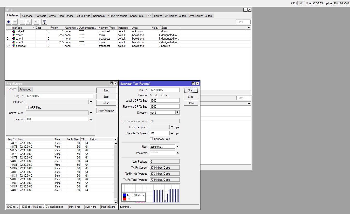

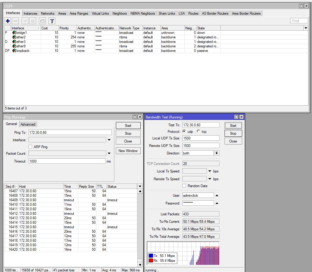

    Teste 40mhz sem limite
Nome:	         UDP BOTH.jpg
Visualizações:	391
Tamanho: 	229,0 KB

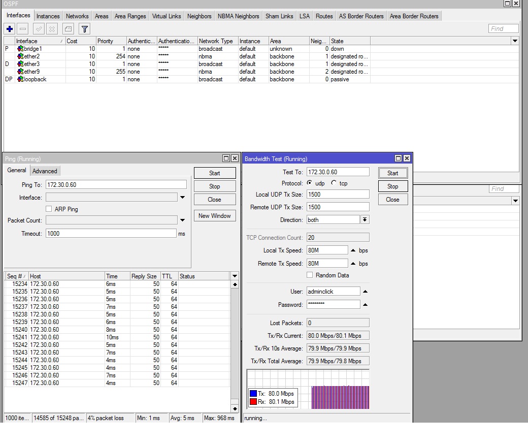

    Teste 40mhz limitado
Nome:	         UDP LIMITADO.jpg
Visualizações:	392
Tamanho: 	225,2 KB
    Como choveu nao tive tempo de alinhar melhor por isso o sinal -65.
    Se alguem precisar de mais algum teste pede ai.
    Porta /100 mato o radio, lembrando que o custo dele é bem proximo de rb921 e rocket m5 lite que por sua vez estabilizar o firmware prometem bem mais, muitos na verdade ja tem case bem positivos.
    A versao com gps custa em obamas o valor de um af5-x entao novamente nao sei se compensa.
