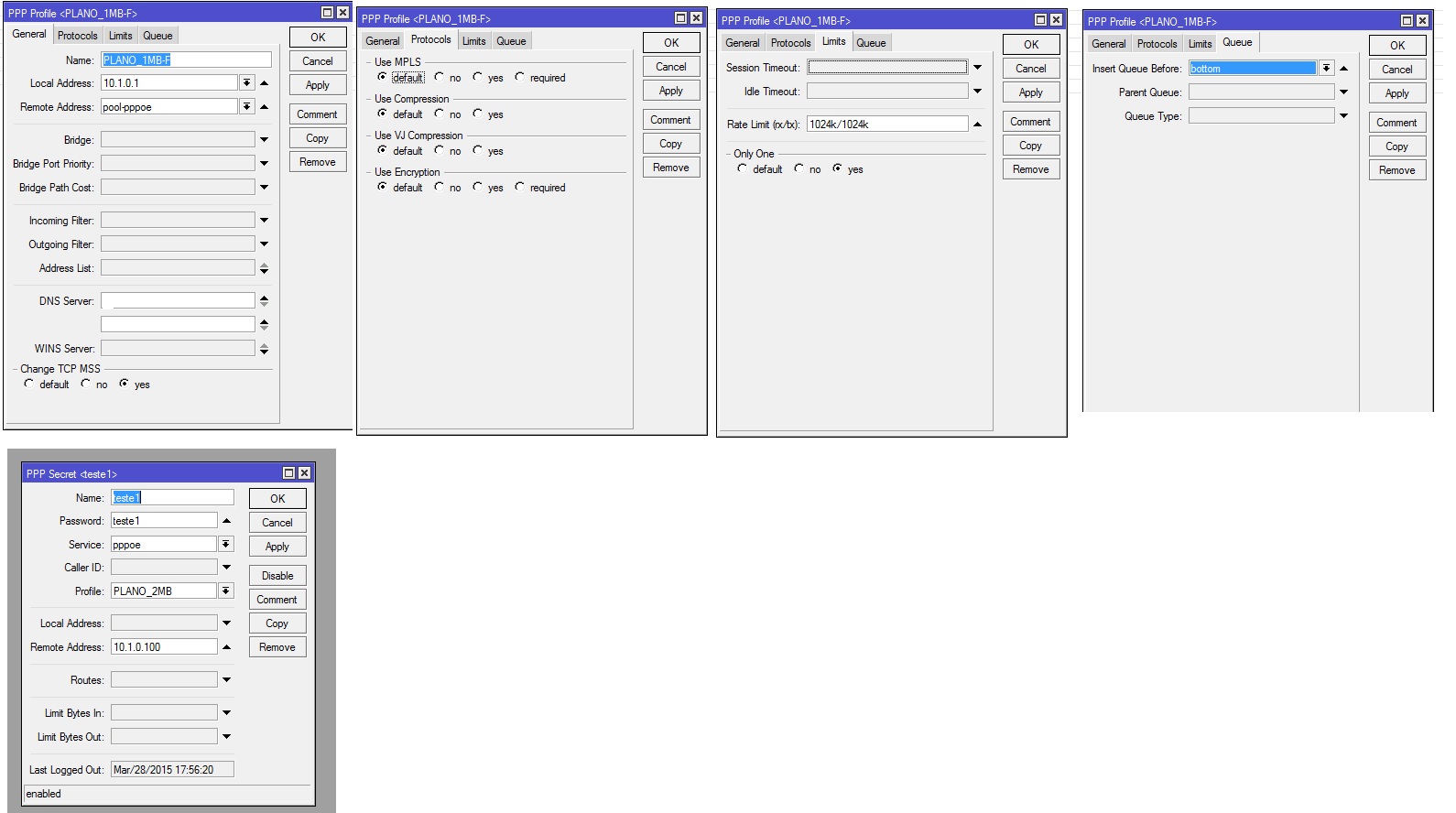

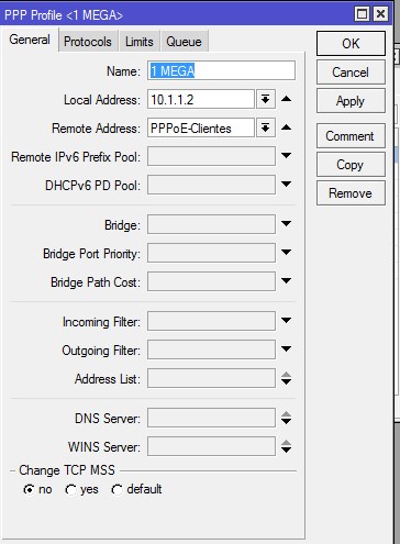

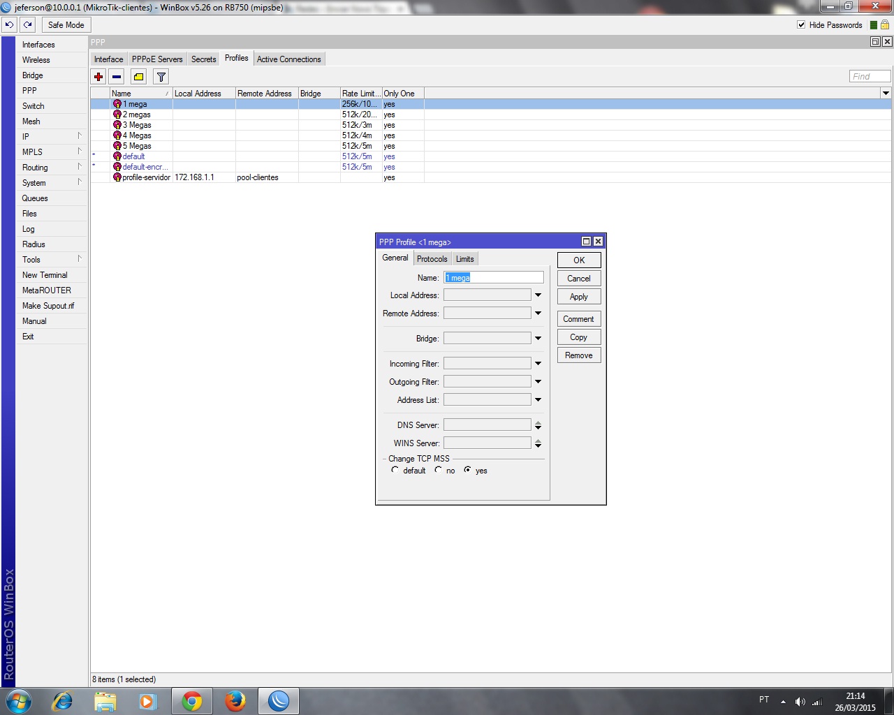

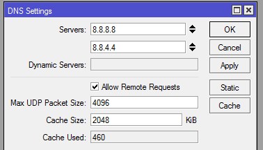

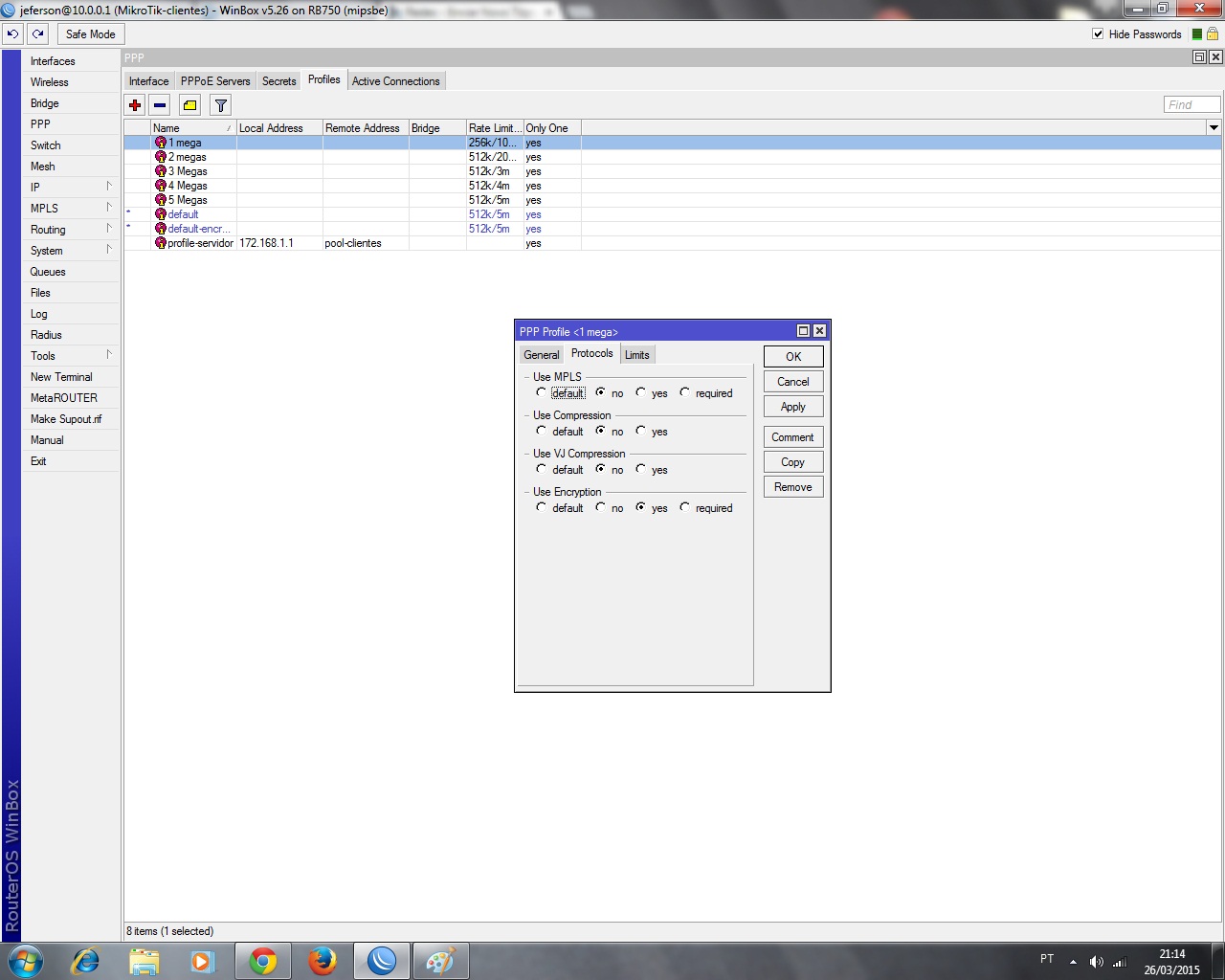

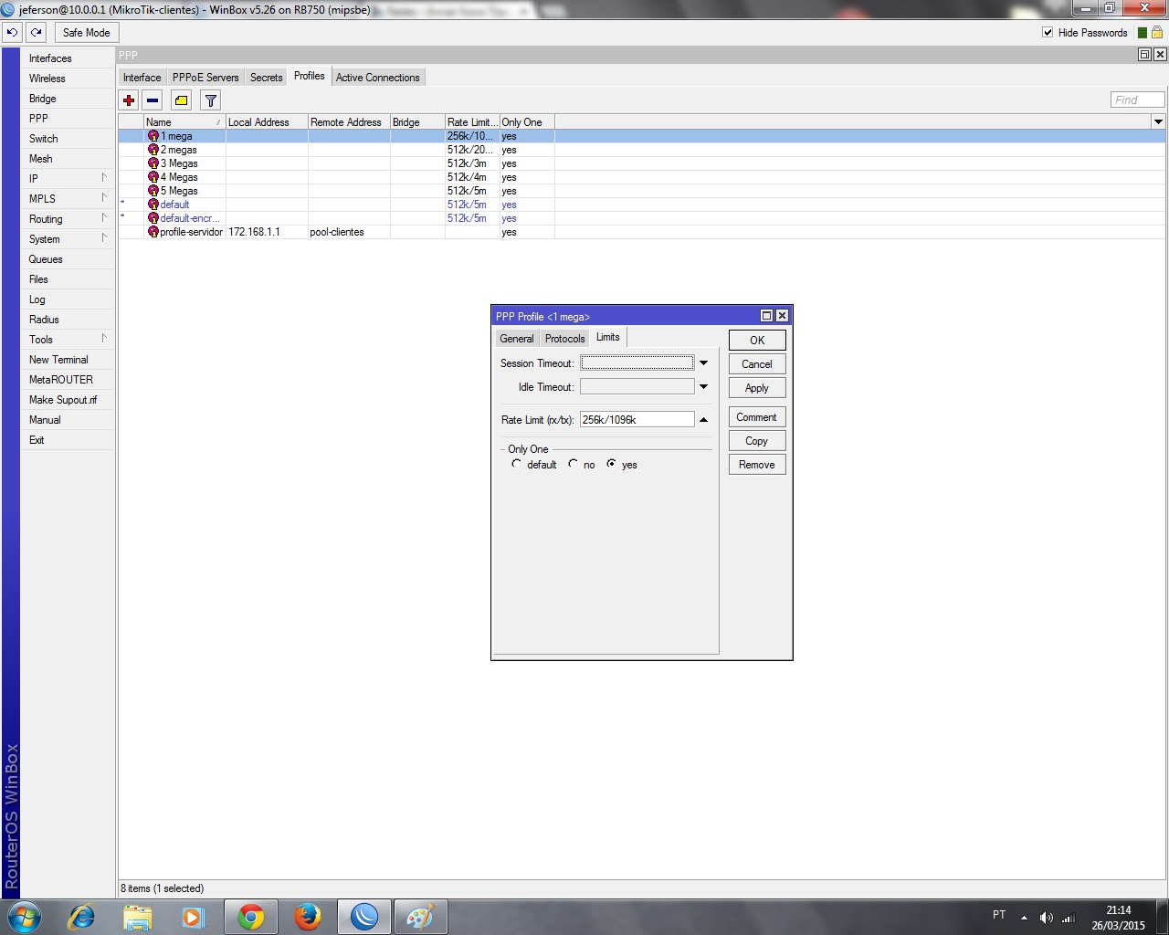

    ola amigos estou com minha rede autenticada como pppoe criei o profile certinho setei as velocidade mas quando vou fazer o teste sempre passa a velocidade bate la 7 megas parece que não ta segurando alClique na imagem para uma versão maior
Nome:	         foto 3.jpg
Visualizações:	411
Tamanho: 	174,5 KB
ID:      	58121Clique na imagem para uma versão maior
Nome:	         foto 1.jpg
Visualizações:	280
Tamanho: 	182,9 KB
ID:      	58122Clique na imagem para uma versão maior
Nome:	         foto 2.jpg
Visualizações:	375
Tamanho: 	176,6 KB
ID:      	58123guem sabe o que pode estar acontecendo

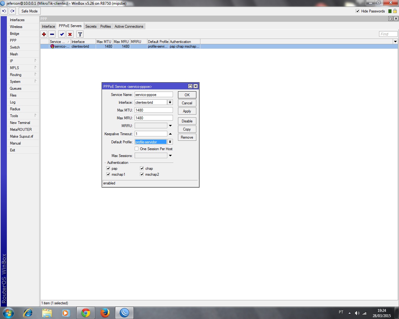

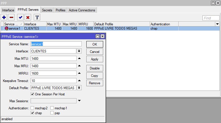

    Em PPPoE Servers tem que estar um profil.
    Mande um print de pppoe servers, o problema deve ser lá

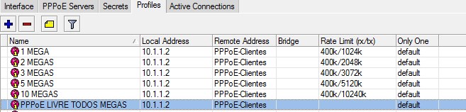

    Padrão Re: pppoe problema no controle de banda

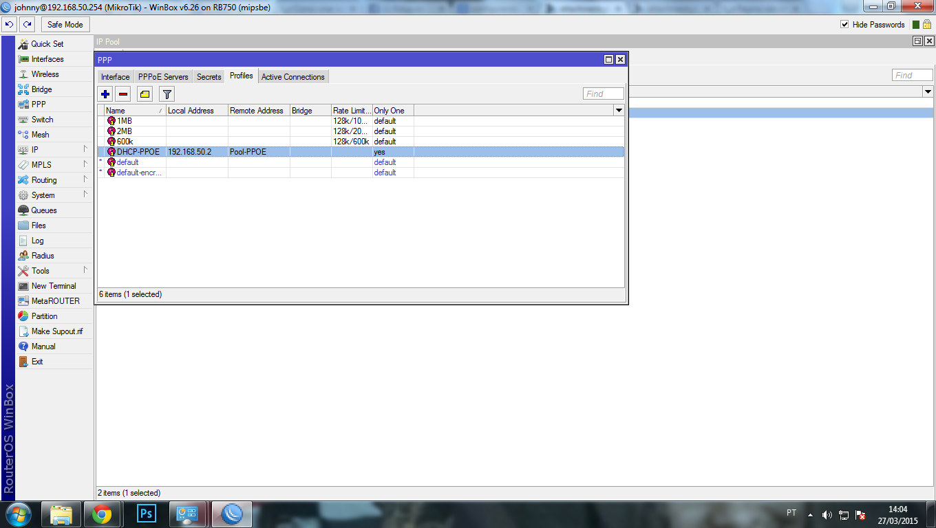

    Abaixo de Rate limit RX/TX em only-One, marque a opção default em todos seus profiles de velocidade. deixando apenas o profile do servidor ppoe com a opção only-one marcado yes.

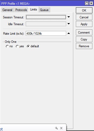

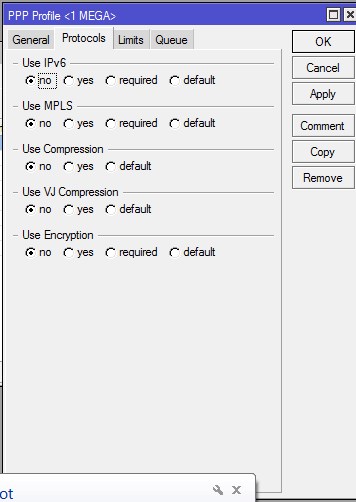

Nome:	         Sem título.jpg
Visualizações:	463
Tamanho: 	157,2 KB
ID:      	58163 não sei se esta ok
    Depois de criar o "cliente" no pppoe, vc coloca o profile que vai atribuir a ele?
    No seu server, não precisa atribuir um profile nao, pode deixar em default.
    Veja isso ai!
    Espero ter ajudado!
Nome:	         profile.jpg
Visualizações:	393
Tamanho: 	204,8 KB

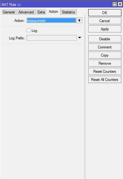

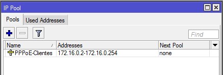

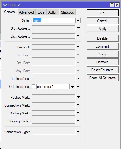

    O bolo completoClique na imagem para uma versão maior

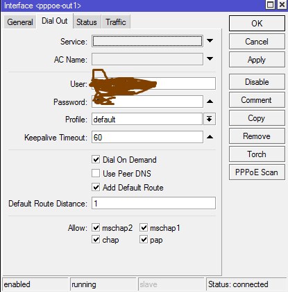

ID:      	58220NO DISCADOR SE PREFERIRDEIXA APENAS SELECIONADOS USE PEER DNS E ADD DEFAULT ROUTE
    muito obrigado a todos ja resolvi o problema estava usando hotspot e pppoe e bridge tava uma confusão refix tudo e volto ao normal
