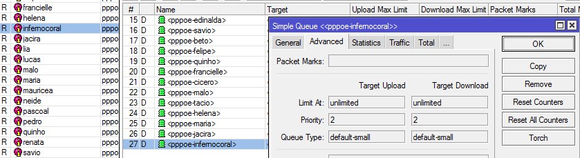

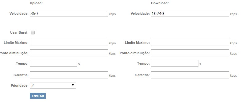

    Quando você cria um plano no mk-auth tem essas opções como tem a imagem, nesse plano de 10megas deixei prioridade 2 como exemplo, nessa prioridade 2 o envio de dados quando é solicitado vai primeiro que os outros 3,4,5...
    Então para empresa deixa prioridade de 1,2,3 e 4 vai depender do uso deles e para os clientes comuns 5,6,7 e 8. No mk-auth é como se fosse assim, quem vai primeiro? 58734261 daí ele automaticamente vai dizer primeiro é numero 1 depois numero 2 depois numero 3 assim por diante.
    Espero ter ajudado.
    Como pode ver não precisa de regra, aí no queues já fica a prioridade conforme coloquei no mk auth.
