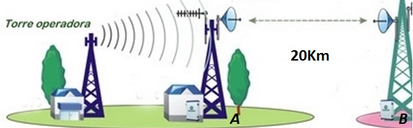

    Boa noite!!! Gostaria que alguém me ajudasse com um problema. Necessito fazer funcionar um sistema de telefonia celular a 20Km da ERB em uma localidade totalmente sem sinal. Me indicaram fazer com 1 repetidor + uma yagi direcional na saída, inclusive já soube que fizeram algo assim próximo de onde moro, com equipamentos da Aquário.
    Seria um esquema assim; Clique na imagem para uma versão maior
Nome:	         Repetidor.jpg
Visualizações:	2456
Tamanho: 	30,7 KB
ID:      	58303 onde A seria o repetidor com uma antena direcional na sua saída e B seria a localidade receptora (interfaces/celulares com antenas direcionais de 20Dbi tipo yagi voltadas para A). Lembrando que a localidade receptora do sinal não é área ampla, e sim um ponto com visada no alto de uma torre de 25 metros com algumas antenas direcionais apontadas para A.
    Só para constar... em A o sinal de celular é de -69db e em B não há sinal nenhum...
    Gostaria de algo que não custasse muito caro para implantação da estrutura no ponto A, pois já vi repetidores de 10Watts a R$ 20.000,00, o que não é meu objetivo... gostaria de algo até uns R$3.000,00... R$ 4.000,00 seria suportável.
    Grato por qualquer ajuda
    Rafael

    No ponto B onde ficariam os celulares (interfaces do tipo 4000i da Intelbras) ficarão com antenas direcionais voltadas para o ponto B.
    Minha preocupação é se um repetidor comum, essem com 60db a 70 db de ganho, ligado sua saida em uma antena direcional darão conta de enviar o sinal a 20km com visada.

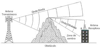

    A antena de 20dBi estava apontada pro rumo exato?
    E estava em que altura?
    Sinal de RF tem difração, quando tem um morro na frente o sinal "cai pra baixo" depois de alguma distancia, mais ou menos isso:
Nome:	         difracao.jpg
Visualizações:	1429
Tamanho: 	8,1 KB
    Ou seja, logo depois de um morro, numa altitude X, você não tem sinal, mas se afastando daquele morre, na mesma altitude X, o sinal surge.
    Como você obteve sinal mas não conectou na operadora, provavelment e celular não tinha potencia de transmissão suficiente. A operadora tem algo tio 40 a 100W EIRP, e um celular tem 5W EIRP com essa antena (Sem ela daria 2 ou 3W EIRP), o sinal torre>celular é bom mas celular>torre é ruim.
    Diria que é mais fácil você erguer mais a antena, 2m acima do telhado na maioria das fazendas aqui não dá pra nada, precisa geralmente uns 8m de altura ao todo, num rumo sem arvores na zona de fresnel próxima (Que em 900MHz é enorme!). E o principal: Aponte a antena uns 2 ou 4° pra cima, pro céu.
    E o segundo principal: Telefone rural, esses de mesa, são geralmente um LIXO em sensibilidade e potencia. Tá cheeeeio de dumbphone baratinho que funciona em lugar onde celular de mesa não funciona (Com antena externa ou não).
    E não veja seu problema como distancia, mas sim como problema de topografia. Num ambiente totalmente plano (Ou melhor, num morro com visada pra torre) você poderia conectar direto (Sem antena externa) a 50Km, tem um ponto numa estrada aqui perto da minha cidade que dá 52Km da cidade e chegando lá dá pra fazer ligação normal sem antena externa, com varios celulares comuns e bons smartphones (Por "bom" não entenda iPhone e sim, mas sim smartphone simples tipo Galaxy Ace e coisas baratas do tipo).
    Te recomendo testar com um celular de sinal bom, vaaaarios smartphones bons e celulares comuns ainda são (E sempre serão) fabricados com conector pra antena externa, um LG A275 já saiu de linha mas é um de sinal ótimo, um Samsung GS5360 ninguém dá nada mas também é excelente de sinal e potencia nesses ambientes (Já usei ele em antena que com celular de mesa Aquario e Motorola não funciona), é só conseguir pigtail pra testar, tipo http://www.mundomax.com.br/telefonia/kits-adaptadores
    ACHO que umas 3 fazendas que conheço tem celulas de mesa funcional em antena externa, outros 20 precisam usar smartphone ou celular comum porque os cel. de mesa não tem sinal suficiente.
    Já atendi fazenda que com antena de 17dBi a 20m de altura tinha sinal ruim, ficando a 20Km da cidade, enquanto outras a 70Km de distancia, devido a topografia ajudar, uma antena de 14dBi só 2m acima do telhado permite ligação. Depende não da distancia, mas sim da topografia. E sinal de celular sem essa particularidade de se dar bem com difração, as vezes é só se afastar uns 20m pra tras do obstaculo e que na MESMA altura o sinal fica suficiente, lembra sempre da zona de fresnel, ela existe em toda frequencia e faz muita diferença.

    Citação Postado originalmente por Jailson Ver Post
    Boa Tarde aproveitando o tópico gostaria de saber se é possível enviar sinal de celular a uma distancia de 16 km? Nesse lugar que pretendo enviar o sinal pega bem inclusive 3g e tem uma boa visada até o local que irá receber, dá pra fazer um ptp ?
    PTP não dá amigo. Você consegue enviar o sinal a 16km com alguns repetidores chineses de 2Watts... Mas lá na outra ponta tem que estar o equipamento definitivo de recepção (celular rural, interface, etc)... Você não vai conseguir por exemplo colocar um outro repetidor depois desses 16km pra espalhar o sinal dentro de casa por exemplo e usar um celular ou smartphone. Esse cenário só é possível quando o sinal da operadora está a poucos metros de distância. Mas é possível instalar equipamentos que permitem usar um número de celular como se fosse linha fixa e transformar o 3G em wifi., baseado nessa sua idea de levar o sinal a 16km.

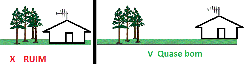

    Digo isso por experiência própria. Nesses últimos anos me aventurei em alguns experimentos com repetidores... Bati muita cabeça mas aprendi muito.
    O mais importante de tudo amigo, é verificar se realmente tem visada... E digo que ela tem que ser perfeita.... Sem arvore, morro, nada... (Isso pro 3G em 2100mhz... Se for em 850mhz é um pouco mais flexível)
    O segundo passo é identificar exatamente qual a frequência que a operadora está trabalhando, pois os repetidores e antenas tem de ser comprados na frequência exata, senão não funciona.
    Veja qual sua necessidade e escreva aqui que vou passando os macetes.
