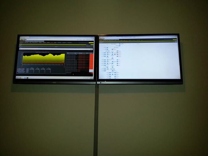

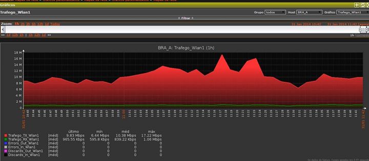

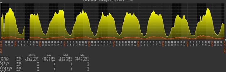

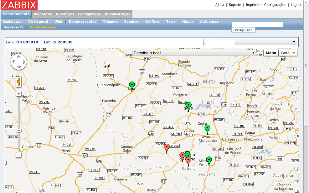

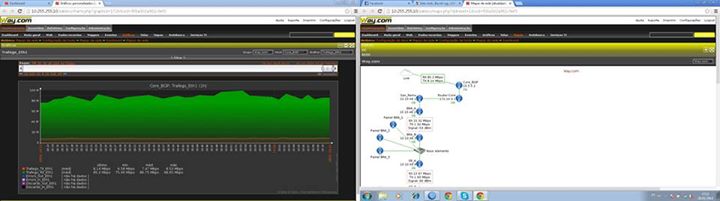

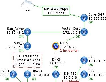

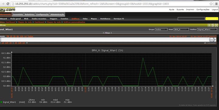

    Zabbix na Veia

    Padrão Re: Sistema para Monitoramento de Redes
    Zabbix usado na net virtua, dentre outros provedores de grande porta, a pouco tempo colocamos ele em um provedo com 13 mil users
