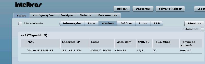

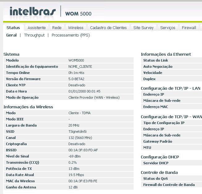

  7. #47
    Padrão Re: Intelbras - Firmware 5.0 beta 2 do WOM 5000 e WOM 5000 MiMo
Nome:	         tela cliente.jpg
Visualizações:	815
Tamanho: 	68,9 KB
ID:      	58362Clique na imagem para uma versão maior
Nome:	         tela intelbras.jpg
Visualizações:	477
Tamanho: 	26,7 KB
    Segue algumas telas dos equipamentos, (torre e cliente).
    O problema continuou, muita perda de pacote, quase não passa dados.
    Estou aguardando contato do pessoal da Intelbras.
