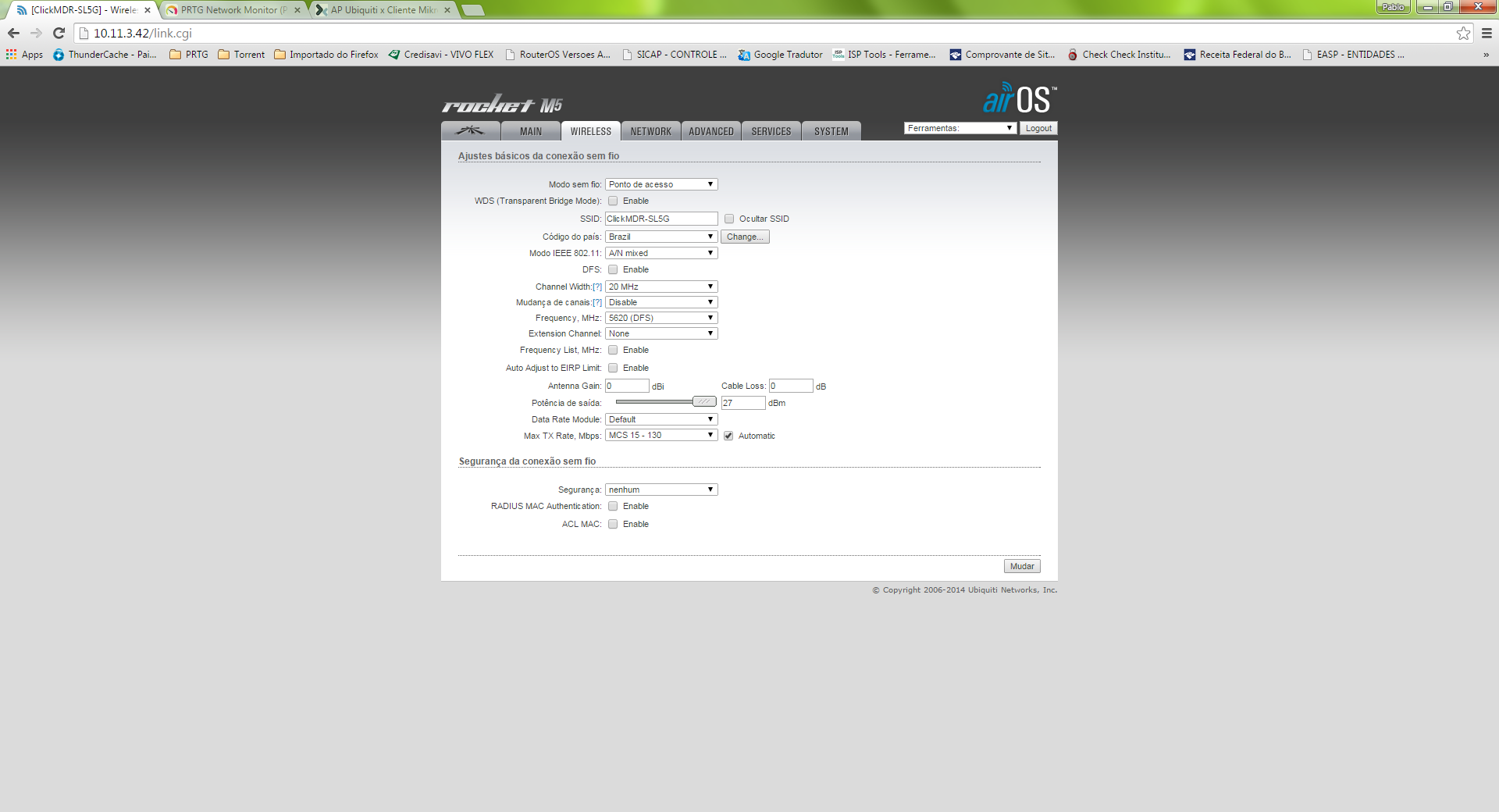

    Unhappy AP Ubiquiti x Cliente Mikrotik = Sofrimento de mais de 1 ano

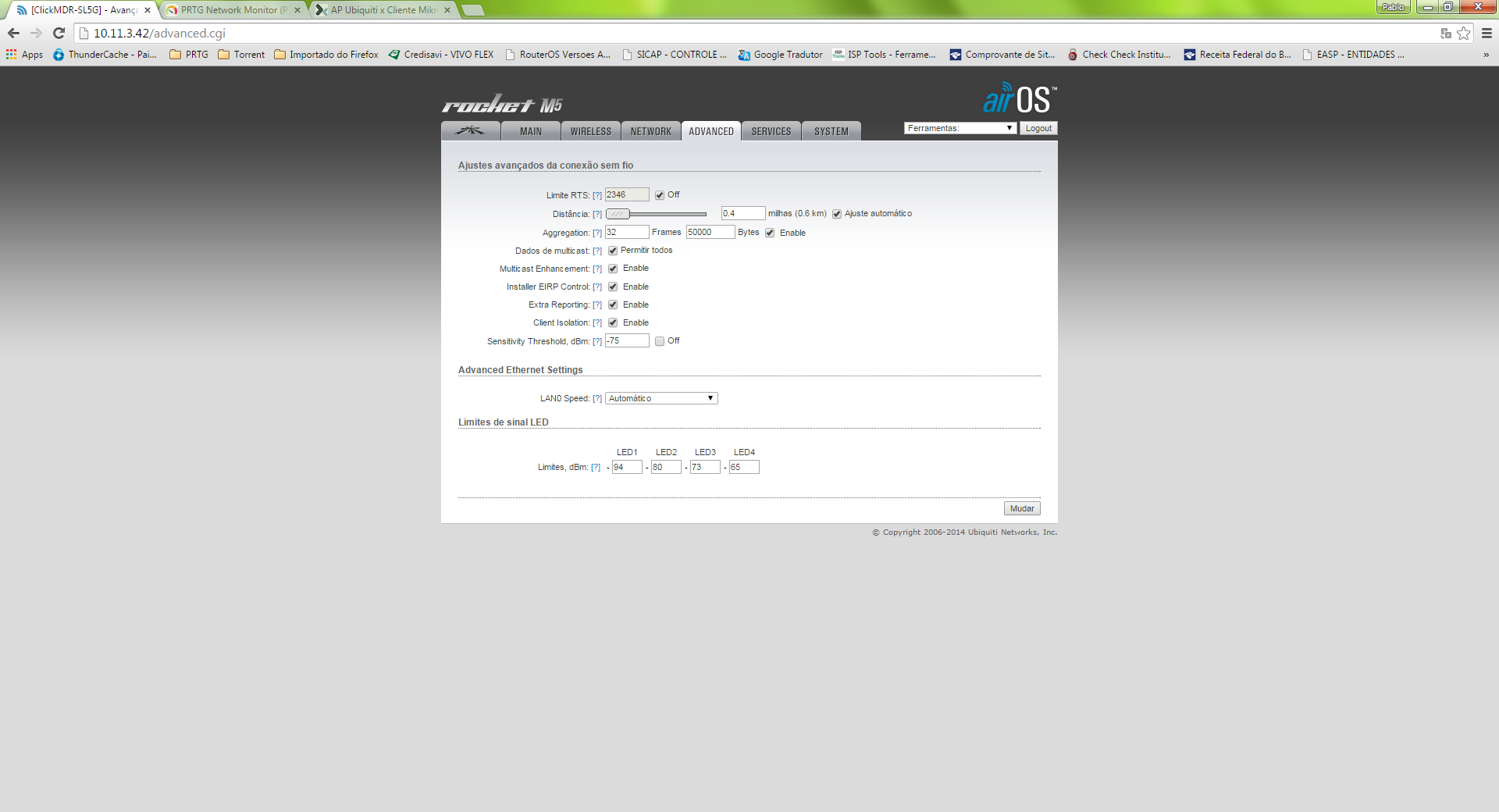

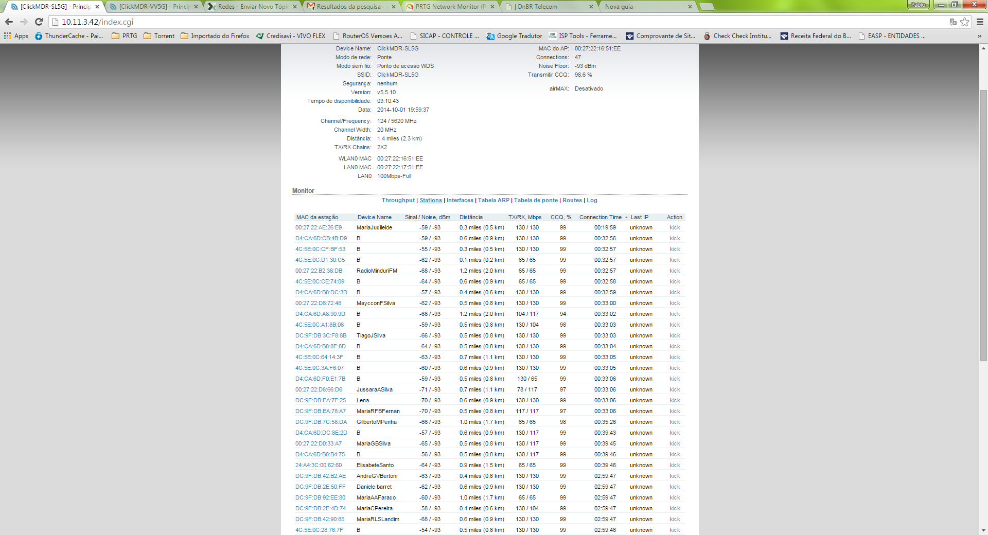

    Prezados amigos,
    Como não achei nada relacionado ao que estou passando aqui, resolvi abrir esse novo tópico para que alguém possa me ajudar a solucionar ou pelo menos esclarecer o que acontece:
    A cerca de 1 ano passo por um problema de conexão entre AP UBNT (Rocket com Basestation) e Clientes Mikrotik (SXT Lite 5). Tudo começa sem aviso prévio e sem alteração no Cenário. Está tudo normal como mostra a Imagem em anexo, de repente o CCQ do AP começa a cair vertiginosamente (Chega a 30) levando os dos clientes junto, o tráfego para, e os clientes são desconectados. Em questão de menos de 1 minuto voltam a se conectar e tudo se normaliza. Já penei com varias configurações diferentes, realinhar cliente por cliente e trocar o AP por um novo. A única coisa que resolveu em definitivo foi dividir os Clientes por Fabricante. Colocar Clientes UBNT em AP UBNT e Clientes MK em AP MK. Queria uma solução mais barata pois ainda tenho torres UBNT com fabricantes misturados (UBNT e MK) onde não compensa de forma alguma eu colocar 2 interfaces 5.8 para atender 15 clientes.
    Algumas considerações:
    Pior Sinal da Torre usada como controle é -72
    Acontece com todas os APs UBNT que tem 1 ou mais SXTs junto com as Nanos x Grids
    Acontece de forma esporádica em horários e intervalos distintos e as vezes até dias de intervalo.
    Não uso protocolo TDMA proprietário nos APs
    O log do AP UBNT fala que o cliente está sendo desconectado por sinal ruim.
    Problema de interferência já foi eliminado, pois estou sozinho e acontece em todas as torres com equipamento misto.
    Só uso UBNT E MK.
    Dividindo os Fabricantes o problema desaparece (Não é a solução adequada para mim no momento).
    Se alguém já passou pelo problema e conseguiu uma configuração adequada para funcionamento, favor compartilhar. Ajudará uma alma desesperada a dormir em paz.

    Eu contei no seu AP 29 estações conectadas e o nivel de sinal não está ruim. Faça deste jeito mesmo. Pega um dia, faz um multirão e arruma isso ai. Não adianta.

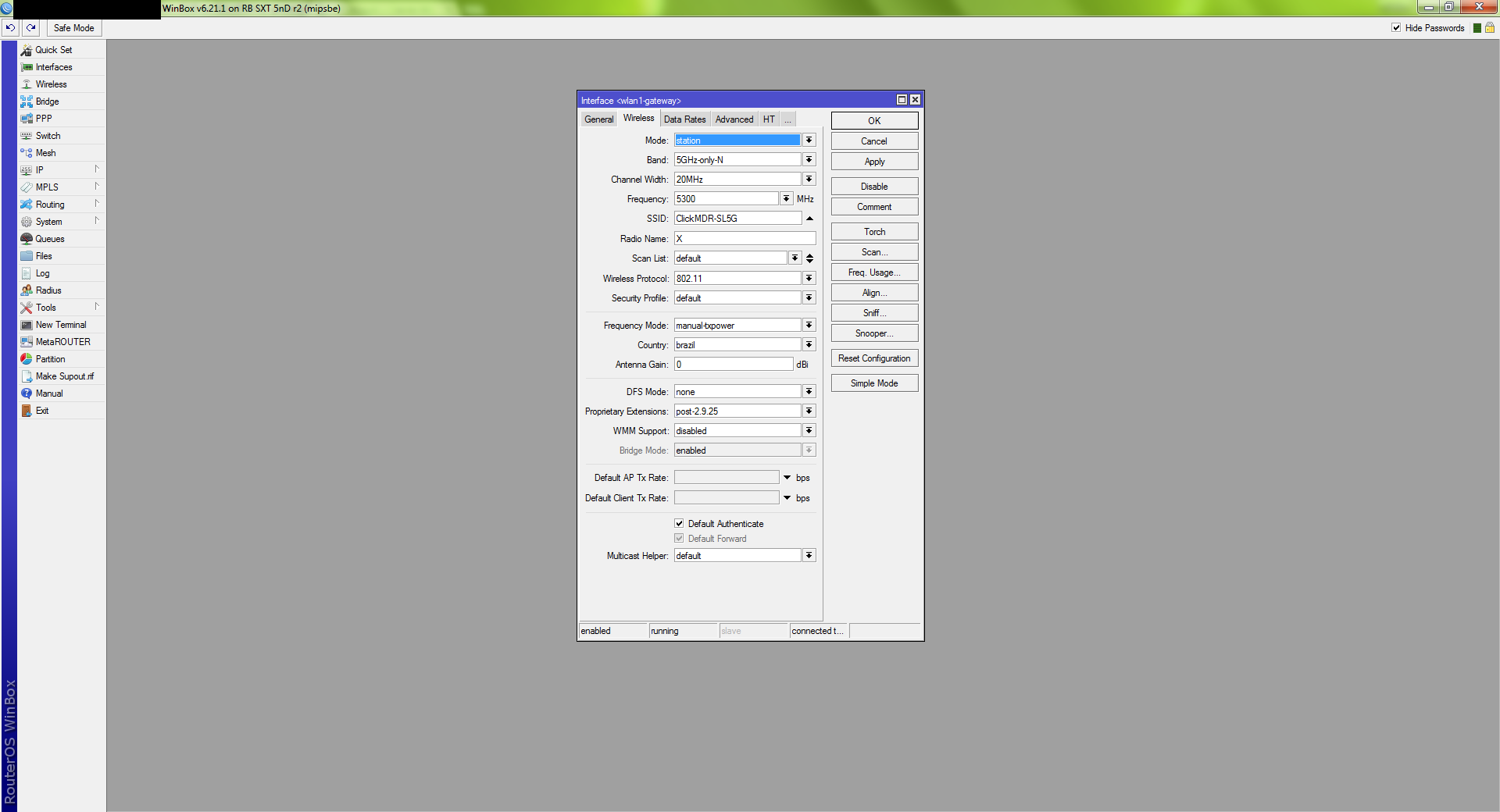

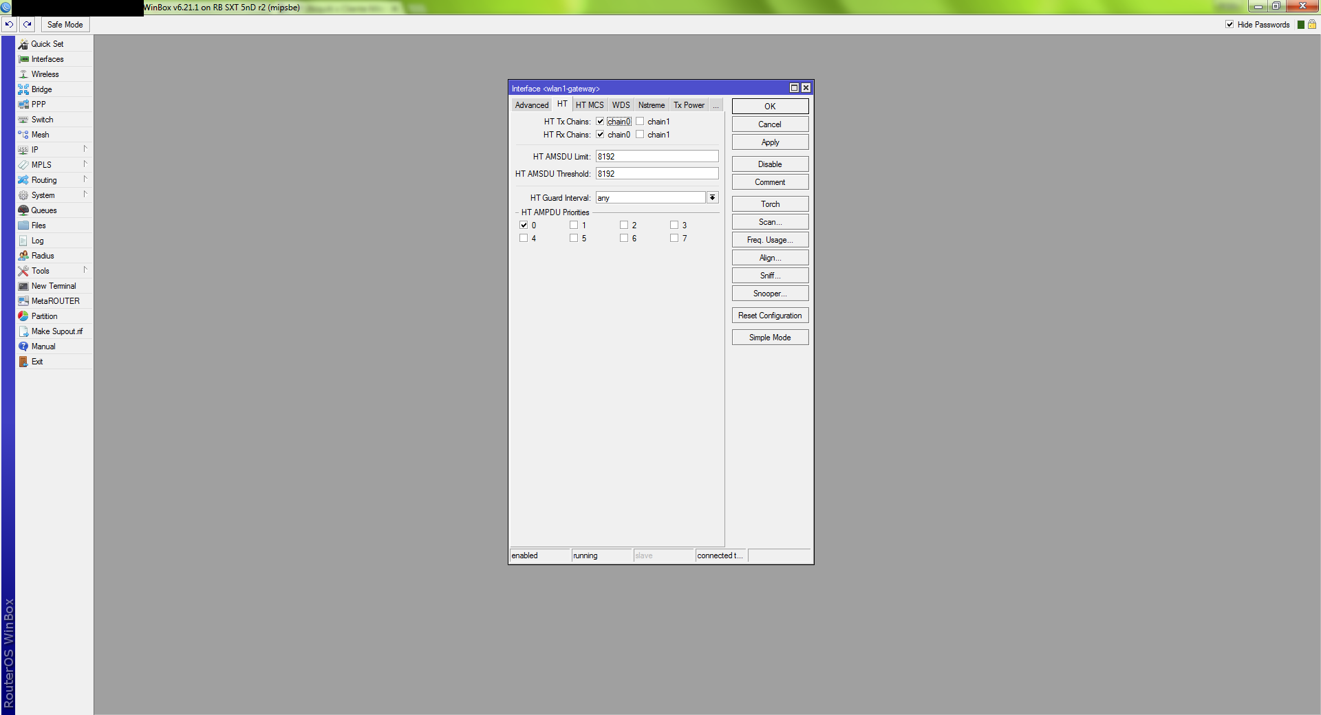

    Wala, as duas únicas telas da wireless que altero estão abaixo: Estou testando essas configurações agora. Com o chain1 TX e RX ativado o problema continua. Com banda A/N Largura 20/40 e Protocolo Any o problema agrava. Acrescento as configurações do AP tb. Versão do firm 5.5.10 (Ultima)

    Mas tem muita coisa errada aí.
    130M é datarate de MCS15, cuja sensibilidade no datasheet ( http://dl.ubnt.com/rocketM5_DS.pdf ) é -75dBm. Aplicando uma margem de 20dBm sobre a sensibilidade isso diz que pra usar MCS15 nos clientes você PRECISA sinal -55dBm ou maior.
    -69 é uma margem de apenas 6dB com relação a sensibilidade de -75, inviável em teoria ter SEQUER 50% de CCQ.
    Experimenta os clientes com SXT transmitirem apenas em MCS10 (39M de datarate, dá pra 20Mbps de throughput na prática), a sensibilidade do Rocket (Recebendo) em MCS10 é -90, que dá uma margem bem segura de 20dB com relação a maioria dos sinais em -70 a -68dBm.
    E experimenta transmitir nos Rocket (Max TX Rate) em MCS13, datarate de 104M, deve dar na prática um thghoutput de uns 60Mbps, acho que deve ser suficiente pra você.
    Datarate alto precisa sinal alto, -69 é absurdamente baixo pra algo acima de MCS13, é só ver as sensibilidades no datasheet e aplicar um signal margin decente de 20dB (Acima de uns 10Km parte pra 25dB de margem).
    E isso não é culpa de UBNT+MK ou UBNT+Arruba, ou MK+Cisco, esses equiptos estão é fazendo milagres com esses sinais tão baixos pros datarates em uso, devia é ficar o tempo todo com CCQ baixo.

    Nos Rocket: MAX TX Rate em MCS13, e desmarca a caixa automatic do lado (Senão vai ficar esse monte de TX's diferentes)
    Nos SXT: Modo N only, e na aba MCS HT marca APENAS MCS10 (Se marcar todos vai ter esse monte de RX's diferentes)
    O resumo é isso.
    Tem como otimizar mais um pouco com ack-timeout nos SXT, mas por enquanto teste só reduzir os datarates pra "aproveitar" melhor esses sinais baixos.

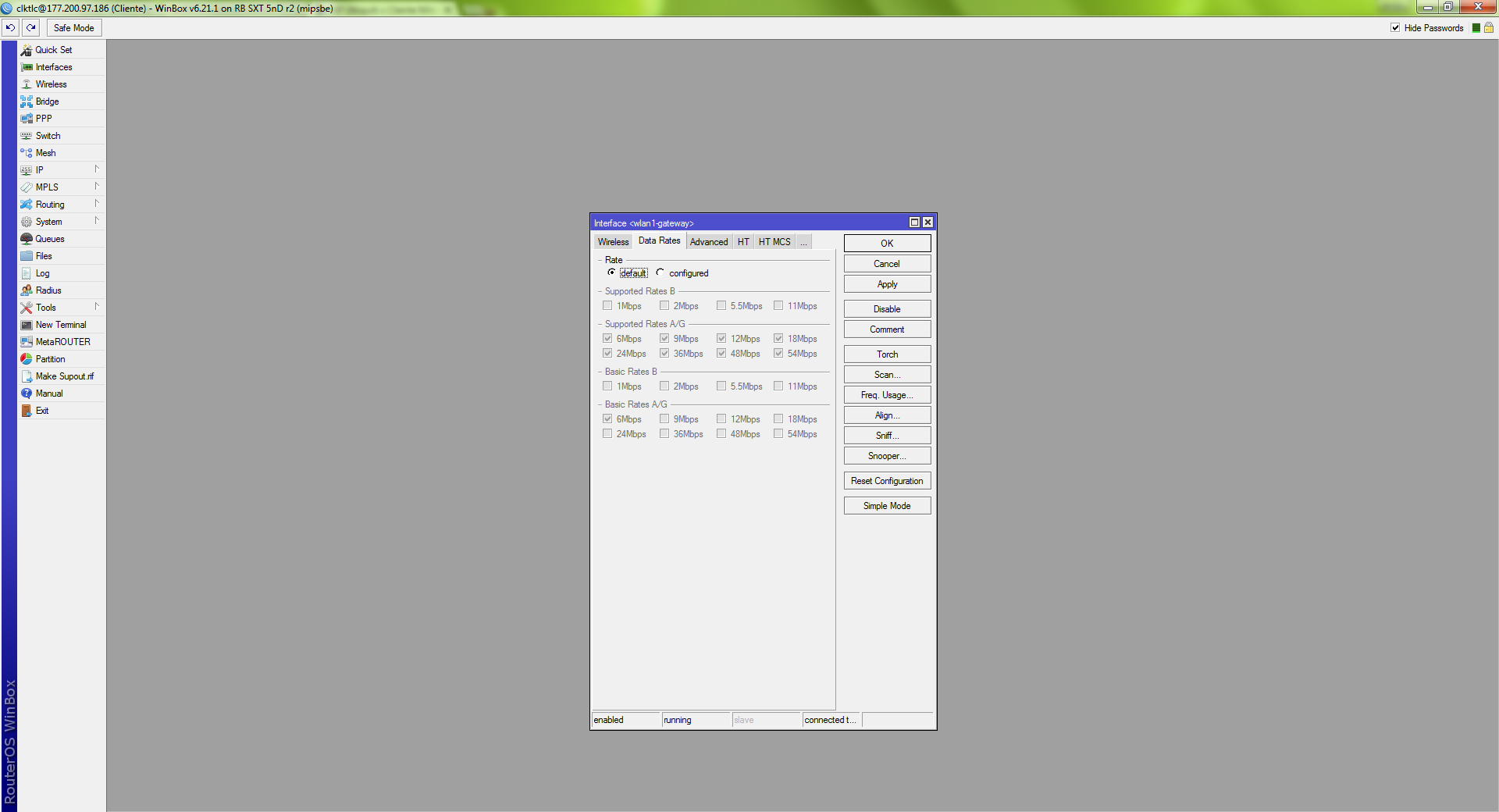

    Rubens. Minha aba datarates da SXT está defaut, não permitindo eu mudar as configurações no MCSHT. O que devo deixar marcado no datarates já que vou ter de colocar configure ?
    Muito grato pela ajuda !

    @pablozac, a distância máxima das tuas estações está a no máximo 2km mesmo? (como informa a maior distancia medida pelo ACK do teu AP)
    Se sim, qual a razão de usar 27dB de potencia no Rocket?
    Eu tenho 2 rockets aqui, um que tem clientes a 7km ou mais, que dai boto uma potenciazinha maior, e outro com clientes a menos de 2km, no qual coloquei potencia de 10dB e mesmo assim to achando alto. @rubem, por que motivo você pratica 20dB de margem para a sensibilidade máxima que vc quer atingir? É para evitar variações decorrentes de ambiente? Pois mesmo um temporal infernal, a distancia de 2km, não vai atenuar o sinal nem em 5dB (pelo menos aqui não atenua). Mas de repente to falhando em perceber algo.

    Acho que até uns 3 km em linha reta inquiery. A Basestation que está conectada é de 16 DB.

    Alias @pablozac, qual o sinal mais baixo que você tem, do lado das estações? E que potência você usa em média nos radios das estações?
    Tenta diminuir a potência pra algo em torno de 10-12dBm, e diminuir a potência nas estações também, mesmo que chegue perto do -70 o sinal que o AP vai pegar das estações. O @rubem não vai gostar dessa sugestão, mas faz só pra teste
    Nas estações, recebendo um sinal por volta dos -70, ainda vai poder estabilizar em MCS alto.
    Padrão Re: AP Ubiquiti x Cliente Mikrotik = Sofrimento de mais de 1 ano
    Sinal mais baixo é -72 e a potencia de tx dos clientes regulo para ficar no máximo -55 na torre.
    Citação Postado originalmente por pablozac Ver Post
    Na aba datarates tanto faz o que marcar se colocar no modo "Only N". Pode colocar em "Configured" e marcar o que quiser.
    O que importa é na aba HT MCS, lá que você marca apenas MCS10 (O default é tudo marcado, ou seja, mudança automatica conforme o sinal, mas mudança automatica sempre falha)

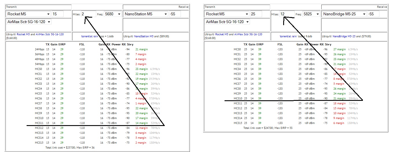

    Sobre o link margin de 20dB que recomendo (Pra PTMP de distancia pequena, tipo menos de 10Km), infelizmente tem pouco conteúdo na web. De maneira geral se trata o mínimo necessario pra ter qualidade como 15dB de margem:
    http://en.wikipedia.org/wiki/Link_margin
    Mas com 10dB de margem já é raro a conexão cair, por isso tem gente com duvida se 10, 15 ou 20dB é o "mínimo":
    https://community.ubnt.com/t5/Wirele...dB/td-p/464171
    Se não me engano o Airlink da UBNT dá como OK somente 20dB de margem em PTMP:
    http://airlink.ubnt.com/
    É a mesma margem que esse calculador dá em distancias maiores:
    http://mayo.nuvisions.net/ubnt_link/
    Exemplo, em 3Km margem de 13 ou 14dBm, mas em distancia maior a margem em verde (Ou seja, ok) é 19 ou 20dBm (Abaixo disso fica em vermelho, indicando sinal abaixo do recomendado)

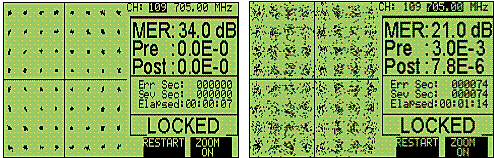

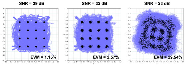

    Na esquerda os pontos (simbolos) são bem nítidos, tem 64, então é um 64QAM. Na direita não dá pra ler direito, digo, não dá pra separar bem todos os simbolos pra definir de qual quadrante é cada um (São 64 quadrantes). Isso resulta em throughput baixo, perda de pacotes, o que derruba o CCQ também.
    Também dá pra colocar assim:
Nome:	         Intro_Wirelsss_Standards_Figure.jpg
Visualizações:	494
Tamanho: 	43,6 KB
    Nesse caso há ruído, por isso só há legibilidade de 30dB pra cima. Ambiente ruidoso tem esse problema. Esse EVM é um percentual de erros, 30% de erro com sinal baixo, significa que 1 em cada 3 pacotes precisa reenvio, isso tira tempo que poderia estar sendo usado por outro cliente.
    Os firmwares recentes pra Rocket (Só o beta pra AC?) tem o Constelation Diagram, neles dá pra ver bem intuitivamente que sinal baixo resulta em distorção. Eles tratam como CINR:
