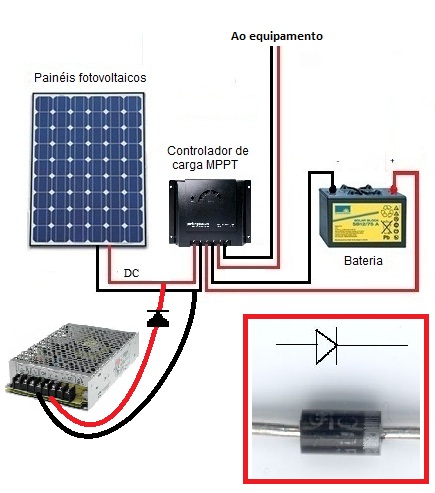

    Sobre colocar o nobreak no lugar da fonte no desenho, NÃO. O nobreak manda pra bateria a tensão de flutuação da bateria, uns 13,5 a 14V, ele é feito pra plugar direto na bateria.
    Já o controlador de carga (Seja lá qual a marca ou capacidade) controla quanto de corrente passa em função da tensão que a bateria tem. Se a bateria já tem 13,5V ele não libera quase nada de corrente, afinal a bateria está carregada. A questão é: Esse tipo de circuito de controlador, seja controlador de tensão ou de carga, precisam uma tensão MAIOR na entrada com relação a saída. Em regulador de tensão precisa geralmente 1,5 a 3V a mais na entrada que na saída. Os controladores de carga desse tipo (Solar, com PWM) precisam geralmente 1,2 a 1,5V a mais, ou seja, pra carregar uma bateria até 13,5V precisa 14,8 a 15V, pega 15V como regra. Então ligar uma fonte de 12V ou um carregador de 13,5V na entrada de um controlador solar não vai carregar a bateria NUNCA, ela não vai subir de tensãoi (Não tem como subir de tensão se a fonte de tensão não passa de 11 ou 12V, descontando a queda de tensão no controlador de carga). Essa queda de tensão no controlador de carga é drop-out, tem na ficha técnica dos controladores, as vezes é só 0,5V, mas se o controlador faz flutuação com 13,8V esses 0,5V a mais exigem de qualquer forma tensão na entrada do carregador de 14,3V.
    Se você medir a tensão do nobreak em aberto até terá 16V, mas não se mede tensão em aberto, coloca uma bateria e veja que ela vai flutuar provavelmente entre 13,3 e 13,8V, lembra de não medir com o nobreak ligado porque nobreak é barato porque é simples, e todo circuito simples é sujo, joga ruído e spikes que atrapalham multimetros comuns na hora de medir a tensão exata.
    Usando nobreak pra carregar bateria você pode estar gastanto mais energia que economizando, a corrente de carga que um nobreak manda pra bateria é geralmente 0,5 a 1A nesses modelos pequenos, mas como ele usa trafo pra reduzir a tensão, e trafo tem rendimento ruim, ao invez de digamos 13V 1A que seriam 13W, o consumo em AC do nobreak é de uns 15W, fora outros circuitos no nobreak que consomem, o consumo total do nobreak na tomada pode chegar nuns 18 a 20W! Vezes 24h dá 480W, em 30 dias são 15KW conta de luz, isso se ele ficasse o tempo todo carregando a bateria de 100A (Que alias demoraria muito, 100A com 1A seriam 100 horas? Nops, lembra dos 40% de perdas, seriam 140 horas a 1A pra carregar 100A na bateria! Quase 6 dias! Se o painel solar ajudar com 30A por dia, o nobreak ajudaria com cerca de 10A por dia, seriam 2 dias e meio pra carregar 100A na bateria, mas nesses 2 dias e meio o nobreak consumiria da rede eletrica cerca de 60 horas de 15 a 20W, que dá entre 900 e 1200W, sendo que a bateria de 100A em 12V significa 1200W armazenados! Ou seja, você está empatando ou no máximo economizando 300W em 2 dias, sendo que a bateria sendo descarregada a cada 2,5 dias vai ter capacidade de apenas uns 800W em 1 ano, e uns 600W em 2 anos, em 2,5 a 3 anos vai pro lixo.
    Pra economizar na conta de luz a FONTE de energia tem que ser alternativa. Carga de bateria significa perder energia no processo de carga, não há economia mas sim desperdício de energia em passar pra 12V perdendo 10 a 15% no transformador do nobreak ou numa fonte chaveada, perder 30 a 40% nesse ato de carregar a bateria, pra depois perder mais 30 a 40% na inversão pra AC.
    Se quiser otimizar o processo, uma fonte 15V 10A ligada como na imagem acima, mas não ligada 24x7, liga ela 4 horas por dia, de madrugada longe da hora do pico de consumo, pra fazer isso usa timer mecanico/analgico, desses: http://www.dutramaquinas.com.br/prod...ico-8769-08769
    Assim a perda no ato de carregar a bateria será menor (Mas ainda terá perda, não tanto quanto usando um nobreak ligado 24x7 na tomada).

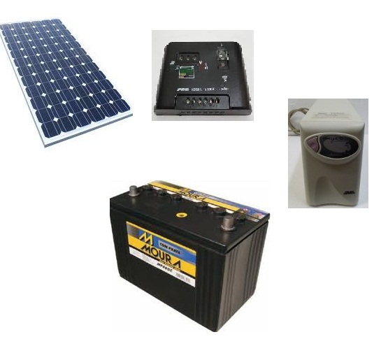

    Rubem, aos poucos vou aprendendo, esse da foto em anexo é o meu material.
Nome:	         energia.jpg
Visualizações:	1923
Tamanho: 	51,5 KB
    As explicações se encaixam na minha situação, daqui há dois meses irei comprar mais essa placa solar para juntar ao meu sistema
    http://produto.mercadolivre.com.br/M...alina-150w-_JM
    e vou ver a respeito do inversor de carga, já que o no-break consome bastante, as minhas lâmpadas são de led de 3w, coloco duas com um carregador de celular e um resistor de 10R por 5w, o consumo vai para praticamente zero (uso fora do inversor), penso tambem em montar um alternador automotivo para carregar a bateria para que eu possa desligar tudo da corrente AC quem vem da rua, a minha tv tem fonte externa.
    Nesse momento eu fiz isso que vc me ensinou com uma fonte de trafo de 5A e um diodo de 6A á 10A e na bateria ligada ao inversor (no-break), será que preciso fazer alguma alteração ?

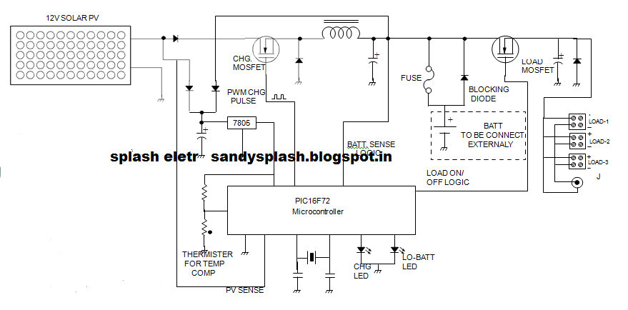

    Controlador de carga em paralelo dá no mesmo problema que fontes chaveadas em paralelo: Eles lêem a tensão de saída pra definir o pulso de entrada, então com fontes/controladores em paralelo um vai medir a tensão que o outro está mandando, salvo poucoas excessões a REGRA é um atrapalhar o outro e OU o rendimento será baixo demais, OU alguma vai dar mensagem de erro, OU um vai queimar.
    Controlador de carga bom é PWM ou MPPT. PWM mede a tensão na bateria e deixa um pulso mais largo ou mais estreito passar, o limite de corrente neles é o limite do mosfet de saída, a maioria dos controladores a venda é microcontrolado, tipo:
Nome:	         Capture1.PNG
Visualizações:	4573
Tamanho: 	50,8 KB
    Esse é um circuito escalonavel, tem 2 mosfets que são o limite de corrente, pode colocar outros (Ou fazer um banco) conforme a corrente que deseja circular.
    Mas PWM não permite rendimento tão bom, os melhores controladores são MPPT. Eles basicamente tem um conversor dc-dc que passa a tensão na entrada (Geralmente 10 a 30V) pra tensão de flutuação/carga das baterias, isso permite o ótimo aproveitamento do paineis. Controlador MPPT mais barato só reduz a tensão (17 a 55V, reduz pra 13,5V) mas já é muito melhor que PWM, porque com sol fraco tem pouca captação de energia mas esse tipo de controlador consegue aproveitar ela (Enquanto um PWM não consegue aproveitar direito uma tensão de entrada tipo 14V).
    Controler de carga de alternador é 10x pior que PWM, é o pior tipo de controlador, o foco deles é ser resistencia, e não ter rendimento bom. Pra algo que já está gastando 10 litros de combustível por hora não faz efeito gastar 100ml a mais devido ao rendimento ridículo do controlador de carga do alternador.
    Gerador eolico recente tem usado controlador MPPT, pra ter carga mesmo com pouco vento, só controlador solar tem usado PWM ainda.
    PWM hoje é mais barato fazer com microcontrolador, e se vai usar microcontrolador melhor mudar um pouco o layout e usar conversor dc-dc e virar um controlador MPPT.
    Fazer controlador MPPT em casa complica, tem que programar microprocessador/microcontrolador, mas uma solução mais simples a meu ver é:

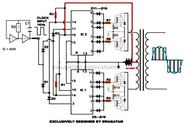

    Rubem tenho um trafo de 1.2kva de nobreak SMS e vou testar com esse projeto com o CI 4047 http://www.next.gr/circuits/Simple-l...ET-l36891.html

    Um conversor DC-DC de US$ 10 do Ebay, ou aquela fonte automotiva pra notebook que passei os links servem bem pra essa TV, o rendimento passando de 12 pra 19V deve ficar nuns 86%, praticamente o mesmo da fonte AC original (Só que não teria a perda no inversor).
    Você pode até ligar as 2 fontes juntas, isolando com diodo (1 diodo de uns 8A entre cada) pra não precisar trocar de fonte, seria só colocar um interruptor pra ligar cada um.
    (E se usar o conversor dc-dc ajustavel você pode ajustar ele pra algo tipo 0,2V a mais que a fonte AC da TV, assim a maior parte do consumo viria do conversor e não da fonte original, o consumo sempre vem de quem tem a tensão maior)

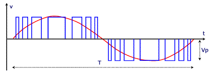

    Esse tipo de inversor usa onda quadrada, pra fins de marketing chamam de "senoidal modificada", a teoria é que isso devia acontecer, você aplica uma onda quadrada e o transformador "atenua" pra uma senoidal:
Nome:	         inverter_sinewave.gif
Visualizações:	605
Tamanho: 	5,1 KB
    Mas na prática o normal é a carga não ser planejada com perfeição (Resistencia do trafo conforme os mosfets usados, por exemplo), e na prática você tem isso aqui:

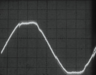

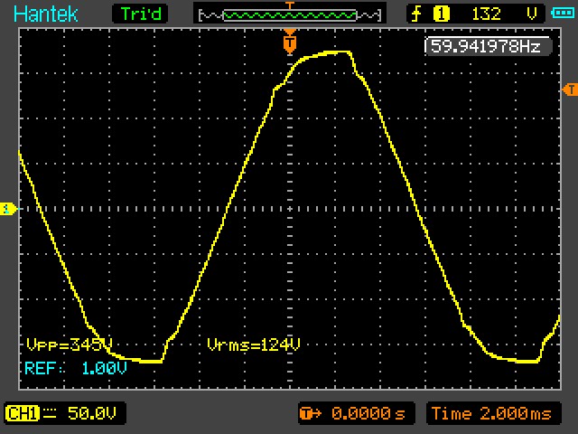

    O problema é que o pico (Acima de uns 120V) não tem energia suficiente pra girar algo tipo um motor, se aplicar um consumo meio alto o topo da onda fica aplainado, tipo:
Nome:	         Normalhouseholdsinusoid.jpg
Visualizações:	550
Tamanho: 	17,8 KB
    Ou http://s997.photobucket.com/user/Dak..._0837.jpg.html
    Ou esse aqui que mostra melhor a falta de pico, aplainada por alto consumo:
Nome:	         sin.quad.jpg
Visualizações:	640
Tamanho: 	18,4 KB
    Esse é exatamente o problema de nobreak, eles usam inversor com onda modificada (Tá mais pra onda quadrada modificada do que pra "senoidal por aproximação".

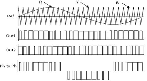

    Pra ter senoidal de verdade, pra motor girar sem problemas, se usar PWM, mais ou menos assim:
Nome:	         three-phase-sinusoidal-pwm-inverter-waveform-outputs.jpg
Visualizações:	2635
Tamanho: 	19,5 KB
    A saída 1 é um conjunto de mosfets, a saida 2 é outro conjunto de mosfets. Precisa um CI complexo pra gerenciar isso, pra alterar a largura dos pulsos de maneira variada e pra mandar os pulsos ora pra uma e ora pra outra saída. Geralmente se usa microcontrolador:

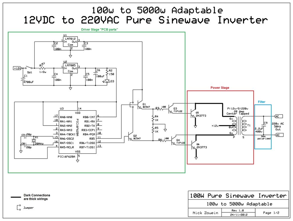

    Sou uma anta em materia de programação então programar PIC não é comigo, não sei usar isso. Tem CI's dedicados, dá pra fazer circuito até simples:
Nome:	         BE9F69FC1B8A2CE3738D334D3B7A2ADC78DEAD9C_lis.jpg
Visualizações:	3315
Tamanho: 	37,6 KB
    Inversor com PWM gerando senoidal não só tem senoidal mais limpa e portanto apta a rodar motores, o rendimento melhor muito!
    O rendimento desse circuito com onda quadrada que postou deve render algo péssimo tipo 60%. Pra algo tipo fonte chaveada isso serve, qualquer fonte chaveada tem uma ponte retificadora na entrada, ou seja, passa tudo pra DC, então se a AC é limpa ou suja, se é senoidal ou quadrada tanto faz. Já motor depende muito da forma de onda.
    Um circuito com componentes baratos infelizmente exige muito ajuste (Conforme o trafo), tipo esse:
    http://www.homemade-circuits.com/201...sine-wave.html
    3 LM555, 1 LM4017, não sai caro. O problema é o ajuste de frequencia e analizar a forma de onda, isso exige osciloscopio.
    Por isso inversor senoidal, ou nobreak senoidal é um bicho bastante caro, o circuito é complexo.

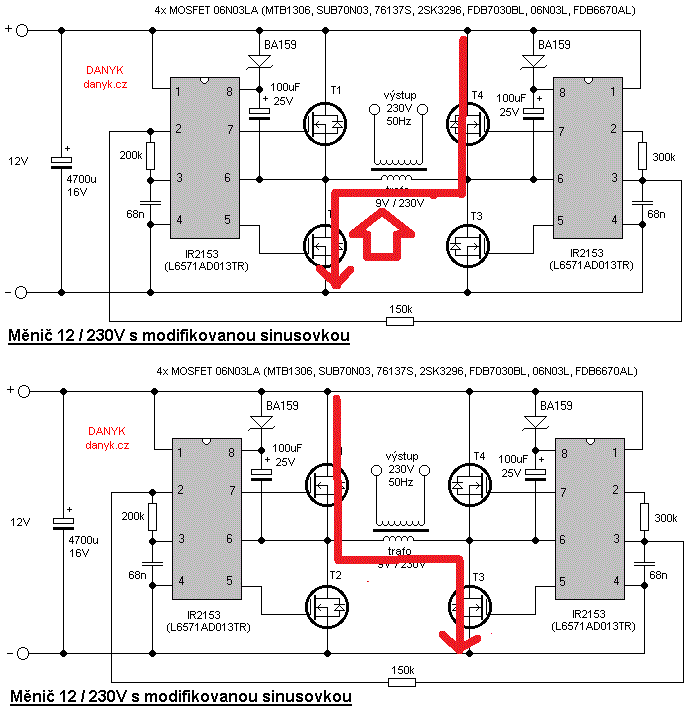

    E vou fazer o inversor com o cd 4047 com o trafo do no-break SMS de 1.2Kva, para testar na geladeira, ou esse com IR 2153.
    http://danyk.cz/menic230_5_en.html

    e sobe o inversor que postei o que vc acha ? com um trafo de nobreak 1.2kva SMS.

    Sobre o inversor já falei, eu não acredito que o motor dê partida direito com uma senoidal apenas "aproximada", e nesse caso tem outro agravante: Os mosfets estão numa ponte H onde a circulação de corrente ocorrerá de maneira intercalada passando por 2 mosfets, assim:
Nome:	         inverter.gif
Visualizações:	2456
Tamanho: 	29,5 KB
    A queda de tensão é tamanha que é preciso um trafo de 9V em um circuito alimentado por 12V.
    Transformador de nobreak tem enrolamento que quando alimentado via 127V tem 16V, ele é feito pra 115V por isso essa diferença.
    A princípio você tem um enrolamento de tensão maior que o correto.
    Na prática você obterá da saída 115V dele provavelmente uns 105 a 110V, se medir com multimetro comum (Não um True-RMS) verá tensão tipo 80-85V (Que é o que se mede em nobreak comum alimentado por baterias, dependo do tipo de inversor dele). Essa tensão "errada" que os multimetros lêem é culpa da forma de onda não muito senoidal, a parte de cima da onda (O pico da onda) é justamente onde falta a "senoidalidade", é de onde sai a tensão efetiva que faz os motores pegarem velocidade:

    A maioria dos inversores pra isso usa 2 enrolamentos de baixa tensão, com 12V no centro, igual o trafo de nobreak costuma ser, numa googlada rápida achei:
    http://www.homemade-circuits.com/201...-inverter.html
    Mas isso é um circuito com antiquados/velhos transistores, teria que achar um mais moderno, com mosfets.
    Tem bastante opções com transistores:
    http://www.brighthubengineering.com/...e-equivalents/
    ou
    http://bekemips.jimdo.com/2012/06/28...rcuit-diagram/
    (É o mesmo)
    Com 1 par de mosfets acho que já mandei esse circuito antes:
    Esses circuitos de senoidal aproximada servem bem pra alimentar fonte chaveada e cia, esse pico citado no seu link de 325V é o pico da onda AC (A diferença de potencial aproveitavel seria 230V), o que uma fonte chaveada faz é retificar isso, depois de retificado teria 325VDC, isso está no range de tensões que as fontes chaveadas 100-240VAC aceitam (Aceitam 120VDC até 370VDC geralmente), mas a forma de onda sendo uma senoidal torta, e torta justo na parte acima do meio (Lá pelos 70% da subida, digamos) onde a indução nos motores faria mais efeito, com esse problema justo nessa parte da onde não dá pra ter nem meia certeza se um motor irá gerar, terá que ver como o circuito se comporta com a carga induzida pelo motor, se essa carga entortar demais a onda o motor não vai pegar velocidade, vai ficar em baixa rotação gastando muito o tempo todo. Alias, que vai ficar em rotação menor que com senoidal perfeita isso vai, mas se será pouco o suficiente a ponto do segundo enrolamento (O de marcha) não assumir, essa é a parte que não tem como adivinhar, pelo que eu já usei de inversores de onda quadrada a resposta é não funciona, de senoidal aproximada é funciona lá de vez em quando, e com senoidal perfeita (pura) a resposta é sempre funciona.
    (Se tivesse um trafo de 10V pra 135V eu diria que dá pra fazer funcionar até com onda quadrada! Nobreak pra portão-eletronico usa isso)
