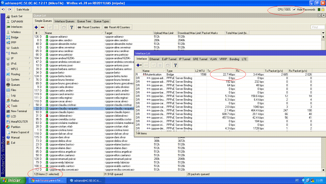

    Tenho um link da net de 60MB e um RB 2011Uias trabalhando com pppoe, tenho em media uns 130 clientes conectados, a maioria de com planos de 5MB só que a CPU dela esta dando 100% direto e esta deixando a internet dos clientes muito lenta, o que devo fazer.
    Segue uma print da minha real situação!

    Realmente é pouco cliente para estar a 100%. VOcê verificou o log se existe algo estranho? Uma duvida: como você com a franquia da NET, não acaba ai pra você?
    Padrão Re: RB travando
    po amigo já tem uns três meses que estou usando a net e até agora não ainda não consumir a minha franquia ainda não ele chega a uns 80/90 giga de consumo, dei uma olhada em log e aparentemente esta tudo ok, sera que terei que trocar a RB por uma 1100?
    Nov 2006
    INTERIOR-SP
    1.623
    ha a possibilidade de vc estar recebendo um ataque de DDOS, em seu equipamento.
    Vai em Tools > Profile
    Veja lá qual processo está com 100%.
    Pode ir em System > Package e desabilitar o que não se usa, tipo hotspost, ipv6, wireless...
    IP > Webproxy não está habilitado?
    Não tem regras mal implementadas? Ou agendamentos que não precisa mais?
    E... o acesso pelo Winbox pesa, se você costuma deixar o Winbox aberto pode estar atrapalhando os clientes.
    Por qual razão vc criou uma bridge para as interfaces PPPoE?
    É uma coisa a mais para consumir processamento ter que processar a bridge com as interfaces nelas.
    Uma coisa que você tem que considerar é que uma RB2011 é um hardware muito basico e realmente você vai ficar com processamento alto nela com essa quantidade de cliente.
    Qual servidor Radius você ta usando? O próprio user-manager da mesma RB? Se sim é esperado que com 100 clientes vc ja estaria com processamento no talo. Outra coisa, vc está com accounting ativado para as conexões PPP? (se sim e o seu radius é a propria routerboard, desabilita o accounting tb, e no user-manager, desabilita os logs na configuração do Router).
    Na moral da história mesmo, você ja precisa de uma routerboard melhor, ou um PC melhor com RouterOS instalado para servir de concentrador.

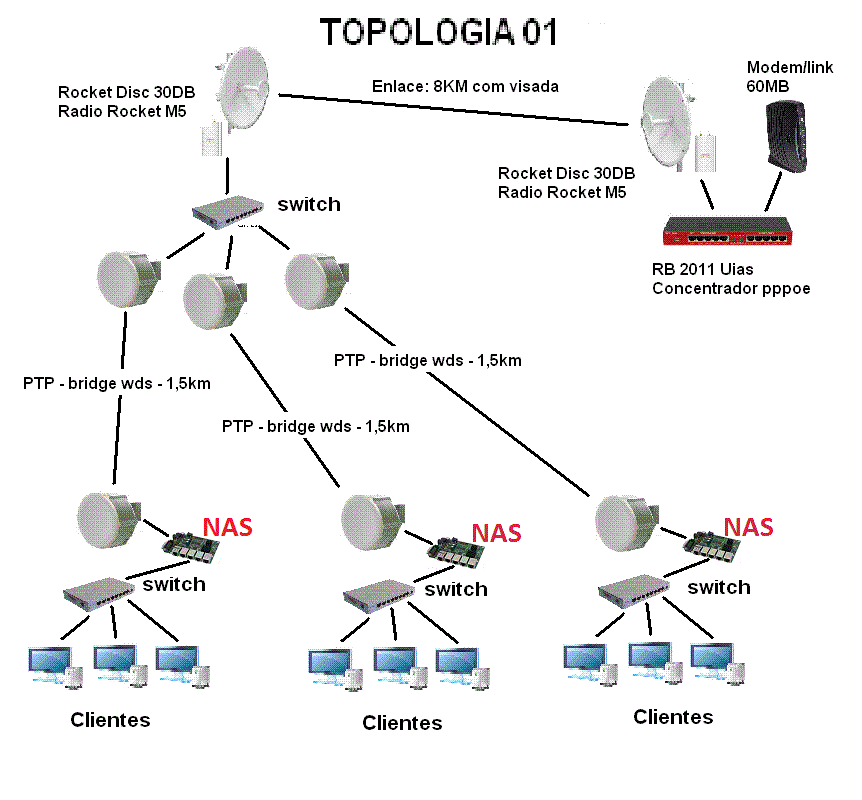

    Galera me ajudem ai, estive pensando em colocar uma rb 750gl em cada bairro/celula que atendo, para gerenciar os clientes da quela região com autenticação pppoe dos clientes, sera que resolveria o processamento da minha rb principal que é uma rb 2011 que atualmenta esta batendo 100% direto?
    usaria a rb 2011 só para autenticar as rbs 750gl dos bairros!
    Segue duas topologia:
    A primeira é o que acontece hoje na minha rede com um processamento de 100% para 130 cliente, e a segunda seria o que eu pensei em fazer e gostaria da ajuda de vcs.
    Anexo 58712 Anexo 58713
    na segunda topologia as rbs 750 receberiam internet da rb 2011 via pppoe que distribuiriam para os clientes via pppoe tbm, criando assim varias celulas, acredito eu que resolveria pq a rb 2011 só iria processar para entregar internet para as 750.
    Desde já agradeço pela atenção de todos e foco no aguardo da sugestão de vcs e ajuda.

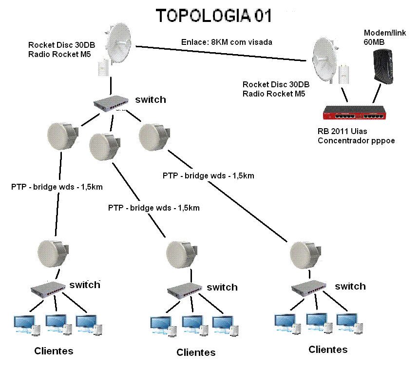

    da uma olhada na topologia da minha rede!
    Na topologia 01 e o que acontece aqui hoje e na 02 é o que pretendo fazer.

    @adrianodigitel, referente ao webmikrotik, quando voce entra pelo winbox na sua RB 2011, indo la na opção "PPP", na aba "Secrets", clicando no botão "PPP Authentication & Accounting", a opção "Use Radius" está marcada? Se sim, você usa Radius. E neste caso, você pode facilmente adicionar 3 NAS na sua rede.
    Digamos assim:
Nome:	         topologia 01.GIF
Visualizações:	232
Tamanho: 	44,8 KB
    Alias, você postou 2 vezes a mesma imagem de topologia.
    E mesmo que seja por API que o Webmikrotik funciona (acredito que não), você deve ter opções nele para adicionar mais de uma RB na sua rede para ele gerenciar. Você só precisa criar as rotas necessárias para as RBs acessarem a internet, acredito que isso o Webmikrotik não vá fazer pra você

    Então @adrianodigitel, na realidade você tem que decidir como deseja proceder com a melhora da sua rede. Eu indiquei o uso de NAS em cada POP (dimensionando a necessidade do hardware do NAS referente a quantidade de cliente em cada POP) por ser uma solução que vai dividir o tua carga processamento em vários locais. Mas como você pode ver, o pessoal é unanime em afirmar que uma RB 2011 já está no limite para o teu cenário. Se você dividir a rede, com certeza vai diminuir a carga na RB 2011, mas mesmo assim você deve ter em mente um upgrade no futuro.
    Então, você tem a opção de continuar concentrando sua autenticação pppoe e fazer um upgrade agora só na RB, ou colocar os NAS e deixar a RB 2011 para um upgrade futuro (de repente no futuro você ja pega uma CCR diretamente). Agora, se você resolver ja pegar uma CCR agora, não vai precisar dos NAS. E se você optar pelos NAS, tem que ter em mente que mesmo assim, no futuro (não tão longe) vai precisar da mesma forma um hardware melhor para gerenciar tuas rotas/link.
    Se você optar pelos NAS, avisa que na noite eu crio umas regras de exemplo de como configurar tudo para tu a partir delas adaptar na tua rede, agora não tenho muito tempo. Mas o problema maior, é que eu não conheço o Webmikrotik, você vai ter que ver como que adiciona os NAS/Routers/Mikrotiks nele (com certeza deve ser simplíssimo, só adicionar o IP de cada NAS remoto, mas tu tem que saber onde faz isso).
