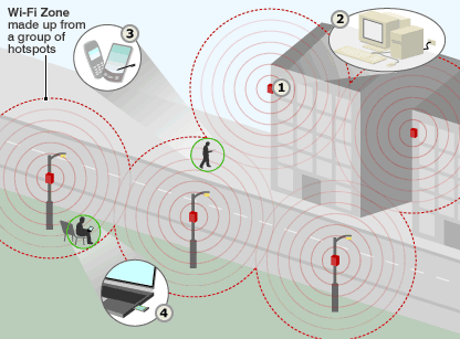

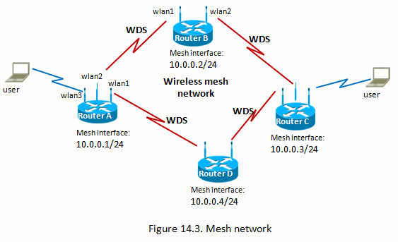

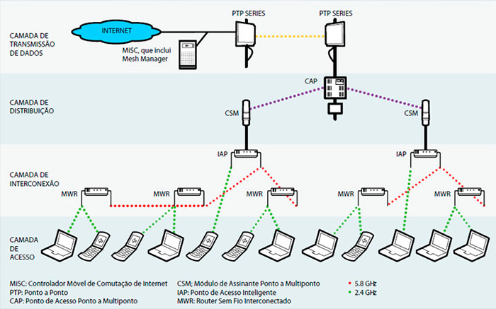

    Gidy meu caro sim é possivel com o que chamamos de "REDE MESH" ou rede de malha como o nome ja diz, e é possivelmente o que vc viu nos Emirados Árabes Unidos uma rede MESH WIFI pode ser feita de 2.4ghz-2.4ghz=2.4ghz ou de 5.8ghz-5.8GHZ=2.4ghz mais recomendada a segunda opçao, nao vou entrar em detalhes tecnicos pq ficaria muito grande e exaustivo o texto, vou colocar aqui figuras ilustradas de rede MESH e um video para que possa te dar uma noçao. Posso te dizer que uma rede mesh deste tamanho 20KM é uma grande empreitada e ficaria num valor astronomico pq existem varios tramites burocraticos de ultilizacao de postes da rede de energia e ate areas privadas a serem cobertas com wifi e o fator DENSIDADE URBANA PARA UTILIZAÇAO NLOS (semvisada) mas sim é possivel com 802.11 atraves de um estudo minucioso da area de cobertura .
    Como ficaria as camadas da rede :
Nome:	         rede-mesh.jpg
Visualizações:	596
Tamanho: 	74,6 KB
ID:      	58742 Clique na imagem para uma versão maior

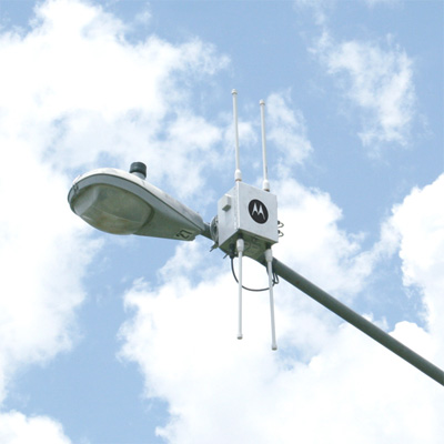

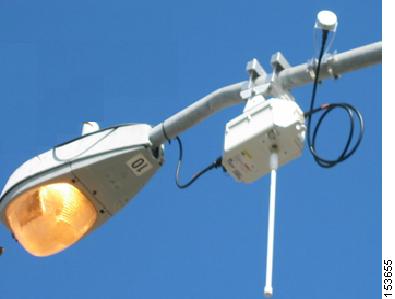

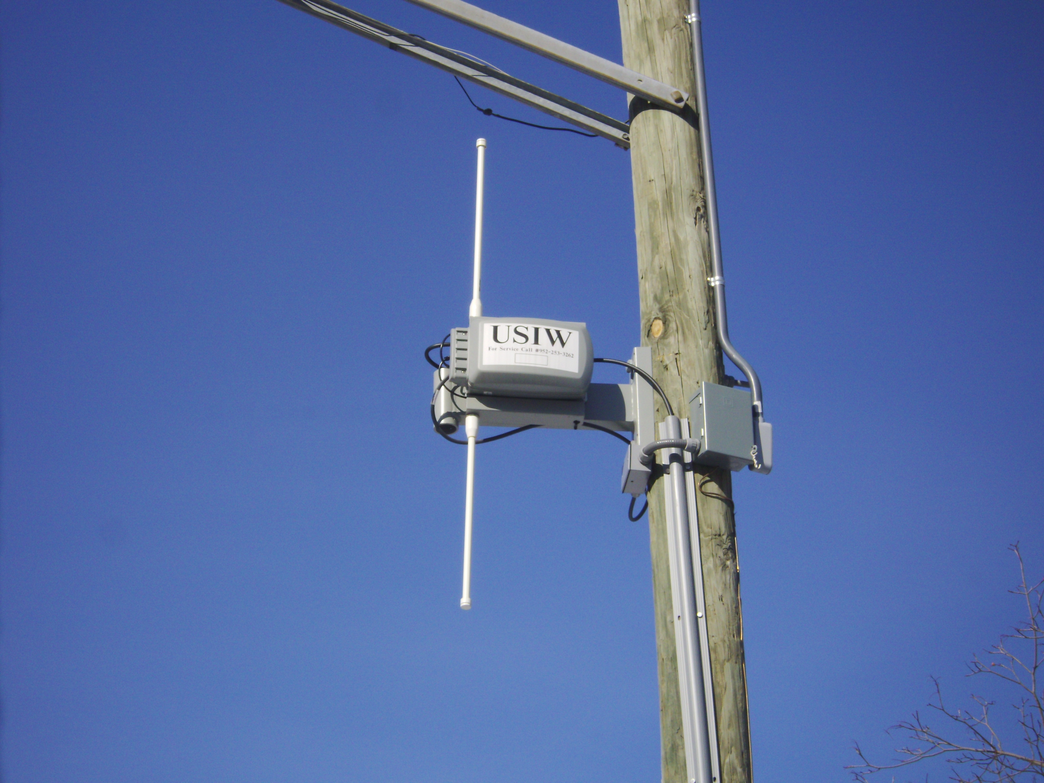

    Exemplos de equipamentos usados em campo :
Nome:	         wireless_mesh_3.jpg
Visualizações:	410
Tamanho: 	37,2 KB
ID:      	58745 Clique na imagem para uma versão maior
