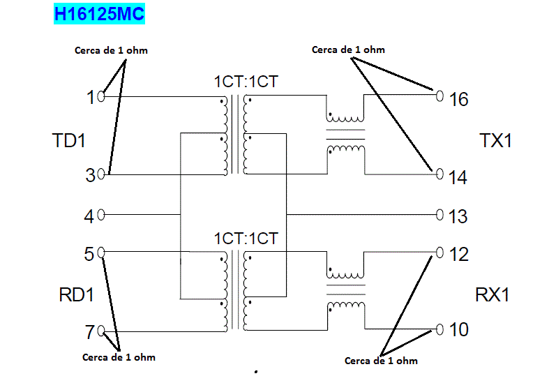

    Pra testar o trafo/driver é só medir a resistencia, é um transformador 1:1, ou seja, todos os enrolamentos são iguais, tem resistencia igual nos 2 lados. É só ver o esquema interno do datasheet:
    http://dren.dk/dl/mtek-h16125mcg.pdf
    Ficaria mais ou menos assim e forma de medir:
Nome:	         h16125.gif
Visualizações:	730
Tamanho: 	16,8 KB
    (Não lembro se é exatamente 1 ohm, mas não se apegue a isso, acho que é mais comum ter 2 ou 3 ohms mesmo, ou só vejo se dá bip no multimetro e pronto, coisa rara ter um aberto, quando um abre geralmente a paulada foi tão violenta que deve ter mais coisa arrebentada, só ví isso aberto onde tinha chipset até lascado)

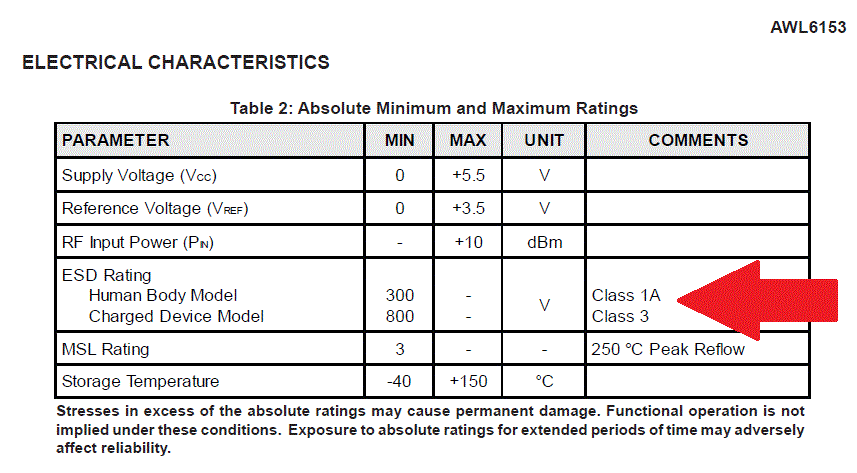

    Alias, mudando pro assunto da etapa de RF queimada, agora a pouco lembrei qual o amplificador que os cartões XR2 usavam, cartões que suportavam muito mais ESD que seus antecessores tipo EMP8602. Era o AWL6153, olha o que o datasheet fala:
Nome:	         awl6153.gif
Visualizações:	256
Tamanho: 	37,8 KB
    Não é os 15KV que o produto final diz suportar, mas é 300-800 mais resistente que o amplificador dos NS e alguns UBNT recentes, que diz no datasheet:

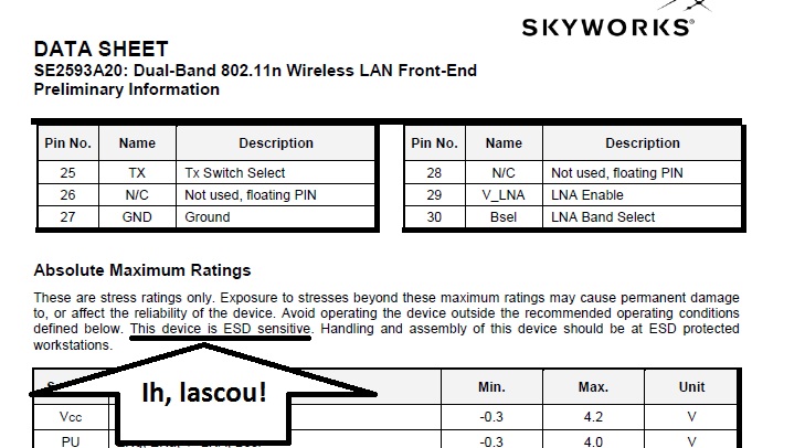

Nome:	         2593.jpg
Visualizações:	246
Tamanho: 	101,7 KB
    A Qualcomm piorou demais a parte de divulgação de dados da Atheros, ela não cita se suporta ESD e em que níveis, mas... pela queima grande que vemos eu diria que não suporta quase nada de ESD. O produto como um todo podia usar outros meios de evitar ESD (Tipo a RB711 5hn ou 2hn) sobre o chipset, mas isso ia deixar o produto mais caro. Alias, eu acho que deixaria ele bem mais caro que colocar uma haste de 2m enterrada no solo do cliente (Ou puxar um fio da estrutura metalica mais proxima, tipo vergalhão saindo de parede/viga no forro, algo assim).
    (Fora outros detalhes já citados, tipo expor o mínimo possível do cabo, e usar cabo blindado na area expostas)

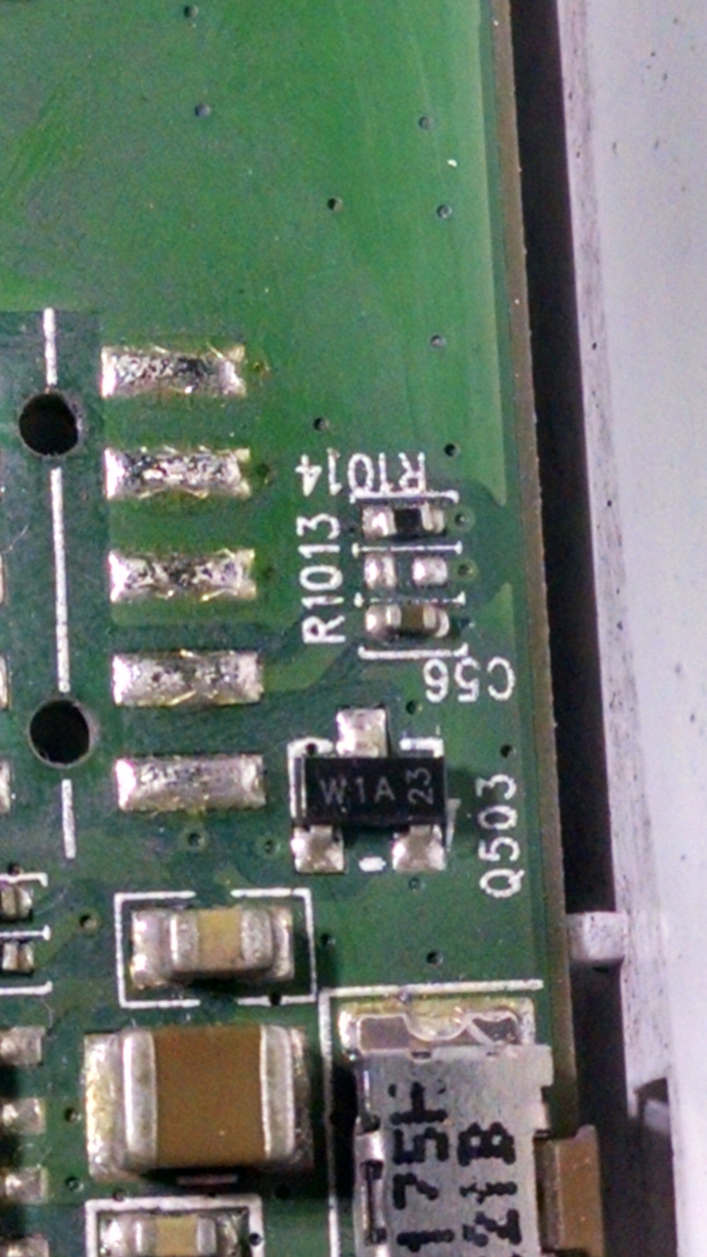

    A maioria dos meus radios queima a lan, e o led nao acende, tomara que a maioria seja o trafo, quando me refiri ao kendin, estava falando do transceptor http://www.newark.com/micrel-semicon...3?gross_price= pelo que vi no datasheet, ele e responsávelClique na imagem para uma versão maior
Nome:	         IMG_20150505_205834248_HDR.jpg
Visualizações:	426
Tamanho: 	1,86 MB
ID:      	58848 pela comunicação full duplex, entao se ele der problema perderei acesso ao radio (me corrija se estiver errado), sobre os componentes estou pesando em comprar amplificadores, processadores e transceptores pelo aliexpress, pois la e mais em conta, um exemplo são os processadores que sai a menos de 1/3 do que no PY, mas nada de envio free, pois isso e uma tortura, prefiro pagar um fedex, sobre o botão de reset estava fazendo confusão, mesmo retirando ele da placa, os dois pontos continuavam em curto e o radio em modo tftp, dai verifiquei que esse transistor da foto era quem estava em curto, retirei e coloquei outro do mesmo, nao deu certo, resolvi removelo, deu certo em partes, pois a nano so enxerga redes que estejam com airmax desativado, acredito que deve haver outro componente problemático que possa ter feito o transistor entrar em curto, mas ainda nao o identifiquei, enfim, talvez eu perca alguns rádios que eu pudesse mandar para concerto, mas e um sacrifício que me ajudara a sair da dependência da NFS e outras empresas (tomara , kkk). Wala, me add no skype wesleydialmeida, como você esta começando e eu tambem, talvez possamos nos ajudar, Mestre Rubem, mais uma vez obrigado pela ajuda.
    No caso seria esse modelo http://www.conectwi.com.br/redes-wir...sp-ubnt-s.html
    Ele funciona pra outras marcas ou apenas produtos da UBNT?
