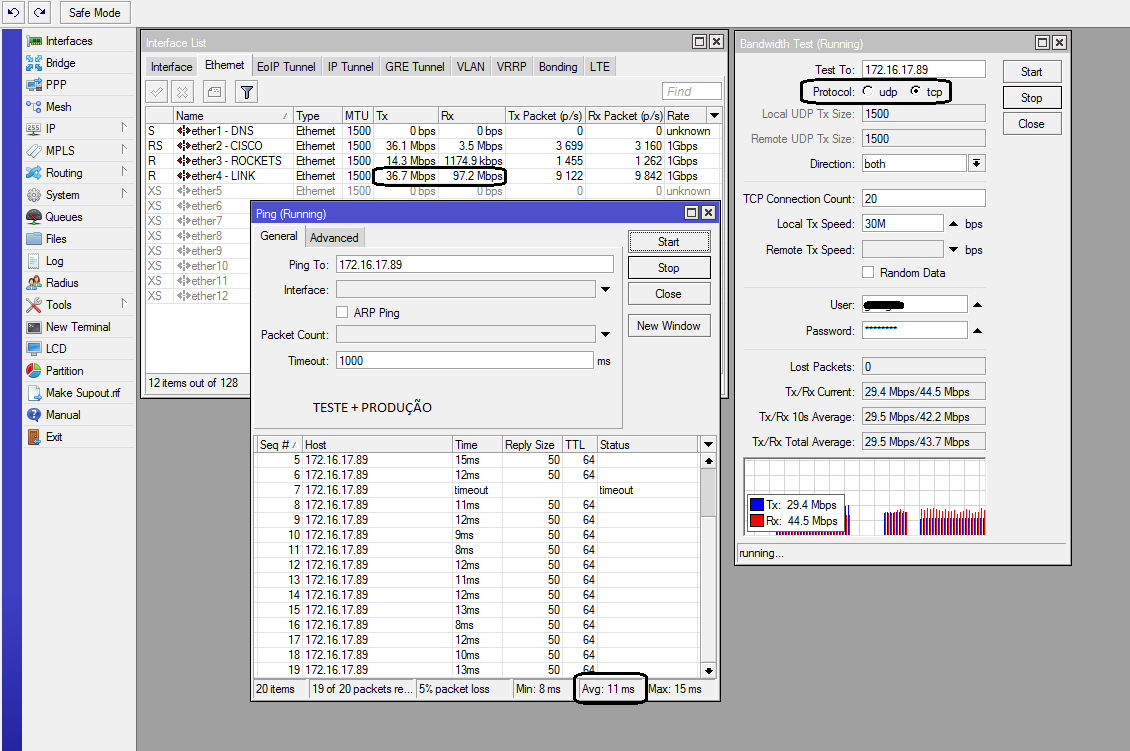

    Olá pessoal, sei que faz tempo esse post e por acaso acabei achando ele, vou postar hoje meu cenário com Cambium Force 110 PTP com antena original de 25 Dbi.
    Tenho um enlace de 11.7 Km com um kit Force 110 PTP (porta giga sincronizado gps), uso em modo ePTP e atualmente está passando em UDP 115 MEGA (limitado a banda contratada junto ao fornecedor de link) e a mesma coisa em TCP 116 mega de Down, segue print em anexo, reparem na latência, os testes foram feitos e com uma rb 1100Ahx2 na ponta que envia e uma ccr1016 na que recebe, acredito que deva passar pouco mais, já que está limitado a banda contratada, dúvidas é só chamar.
Nome:	         TESTE TCP.png
Visualizações:	171
Tamanho: 	95,2 KB
ID:      	64670   Clique na imagem para uma versão maior
Nome:	         TESTE UDP.png
Visualizações:	182
Tamanho: 	165,9 KB

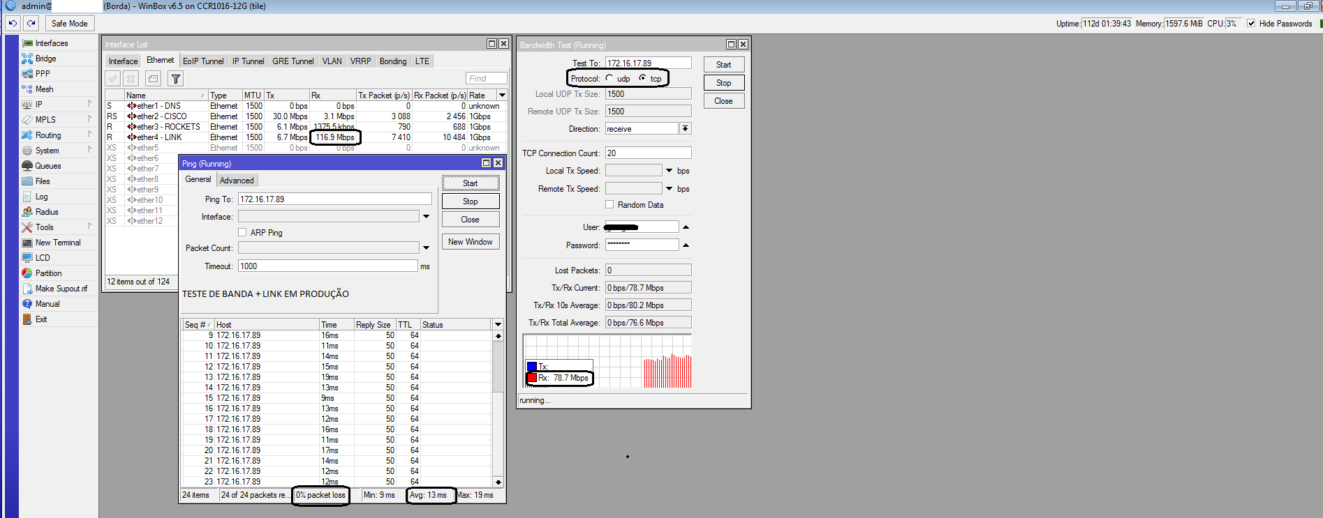

  18. #98
    Muito bom. Quanto esta fazendo um both?
    Olá, segue print em anexo.
Nome:	         BOTH TCP.png
Visualizações:	194
Tamanho: 	86,1 KB
ID:      	64672   Clique na imagem para uma versão maior
Nome:	         BOTH UDP.png
Visualizações:	182
Tamanho: 	84,4 KB
