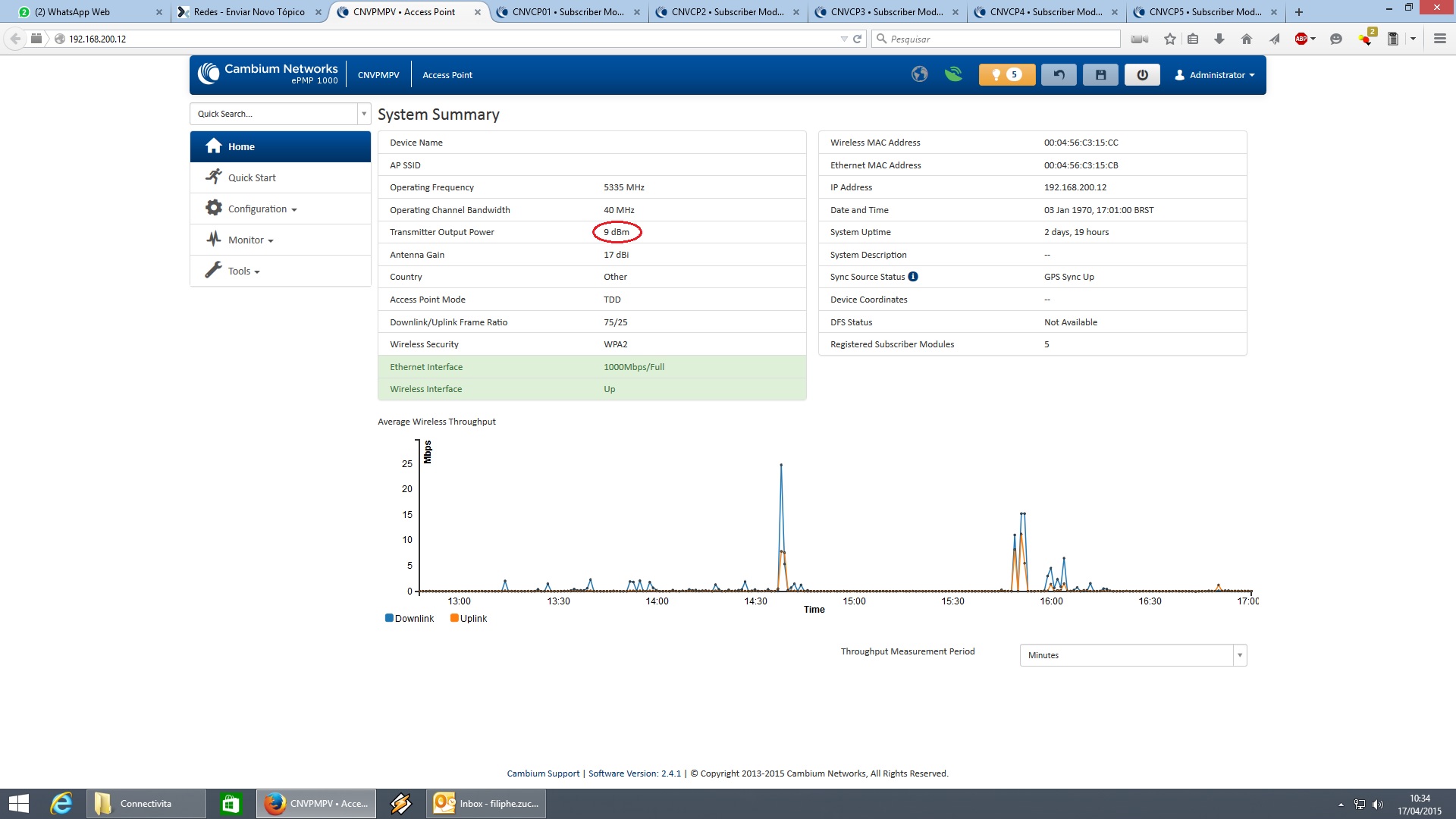

    Equipamento utilizado:
    01 ePMP com GPS/Sync
    01 Antena Ubiquiti AC 21dbi 60º
    20 ePMP 1000 Integrado (antena de 13dbi).
    Quantidade de usuários ativos: 20
    Quantidade de planos em 25mb - 19: 25mb de down por 5mb de up
    Quantidade de planos em 10mb - 1: 10mb de down por 2.5. de up
    Configuração do tamanho da célula no ePMP: 2km
    Canal: 40mhz
    Potência: 9dbm
    Firmware: 2.5
Nome:	         GPS.jpg
Visualizações:	2104
Tamanho: 	244,6 KB

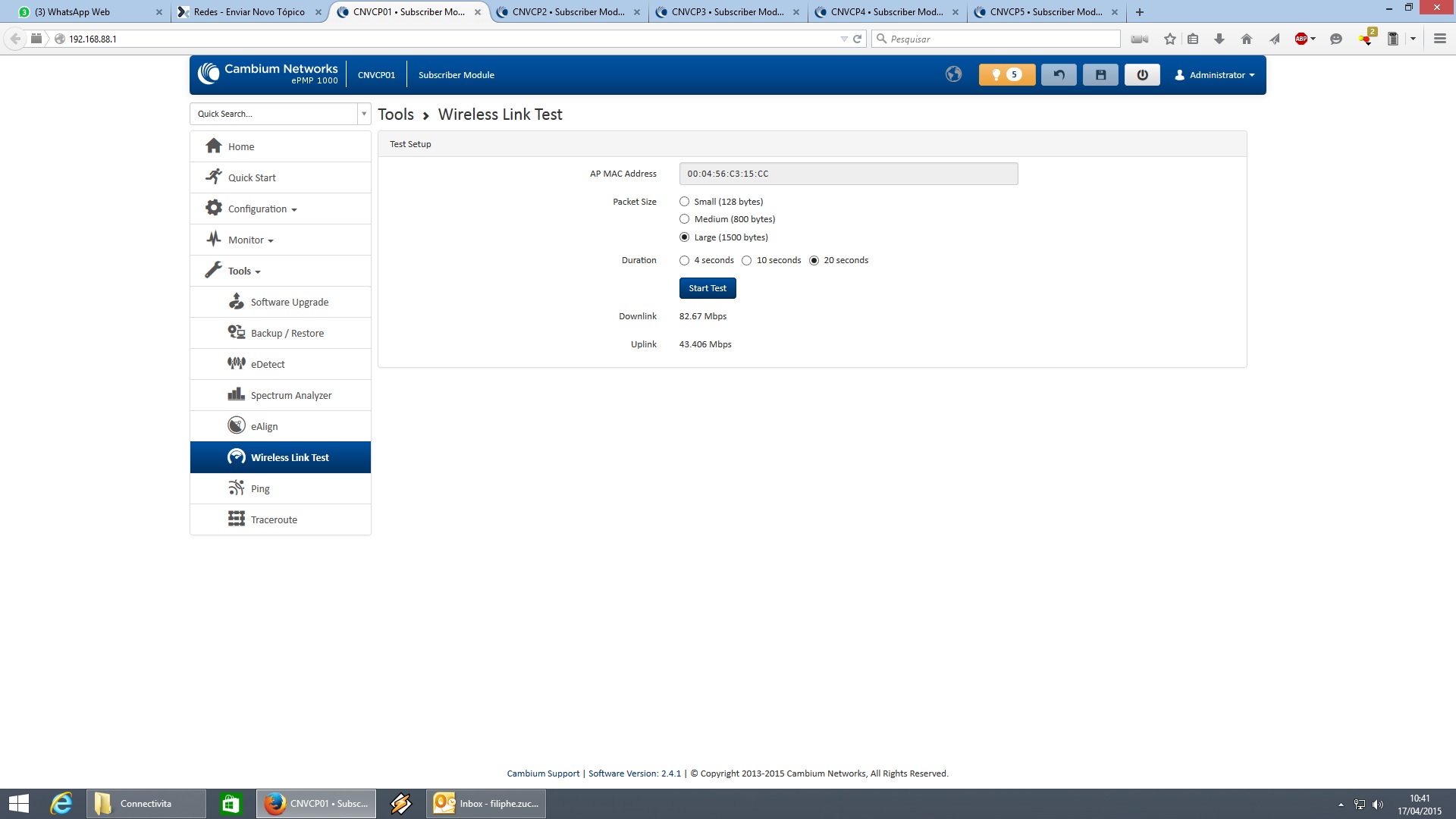

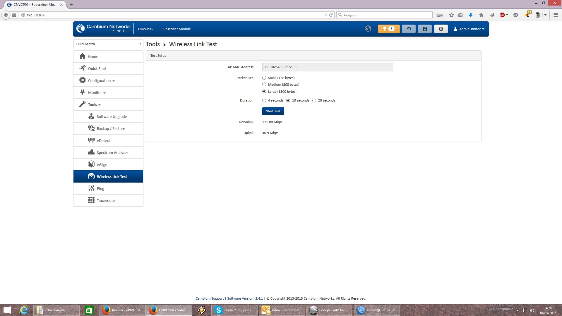

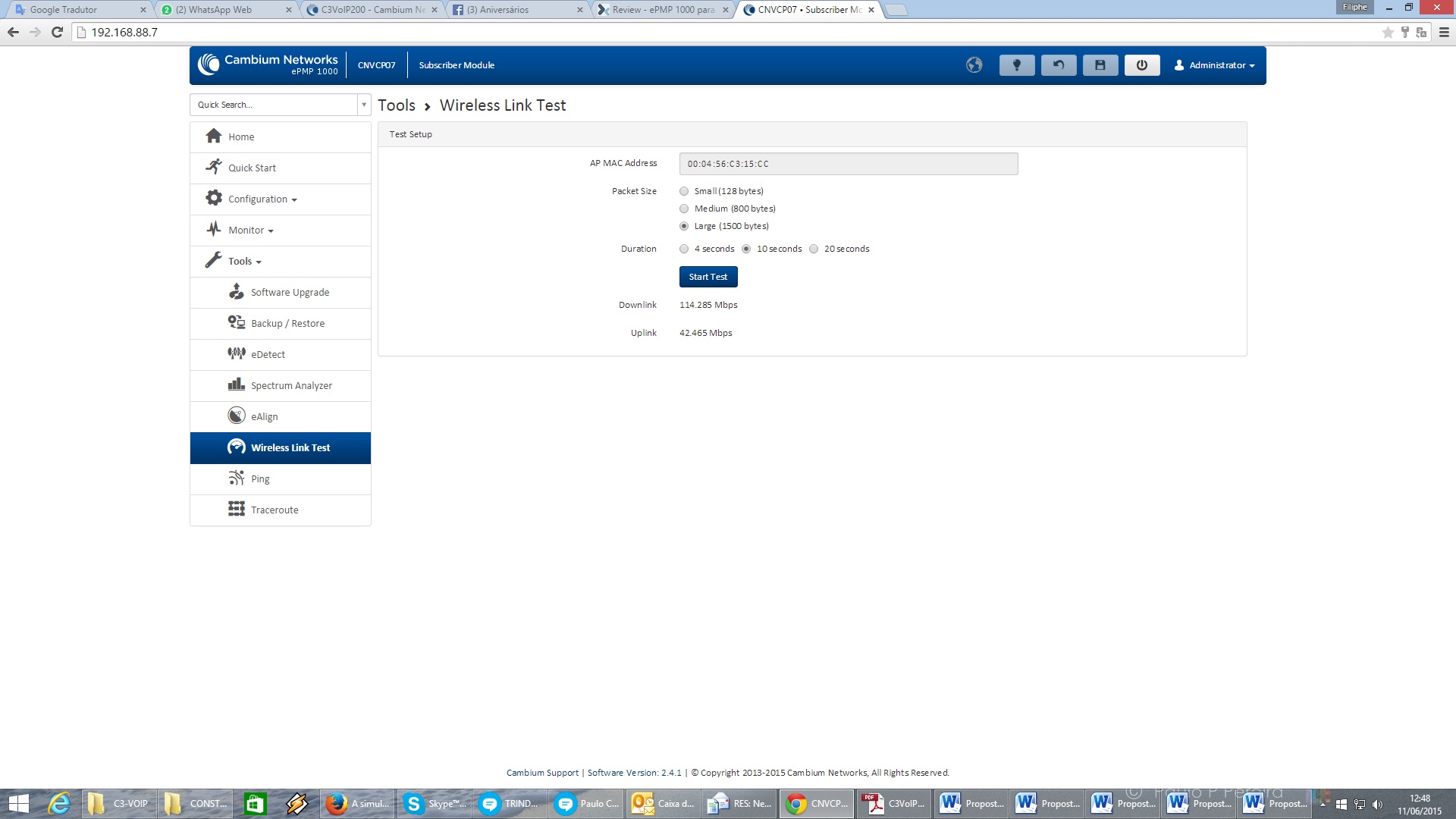

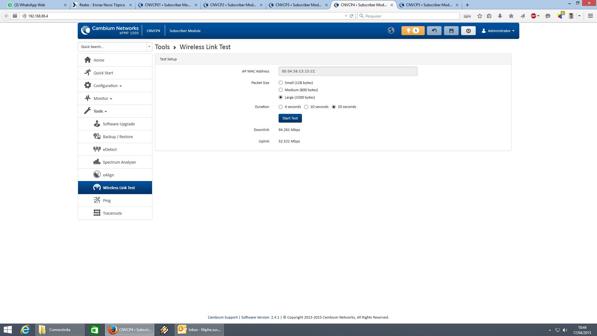

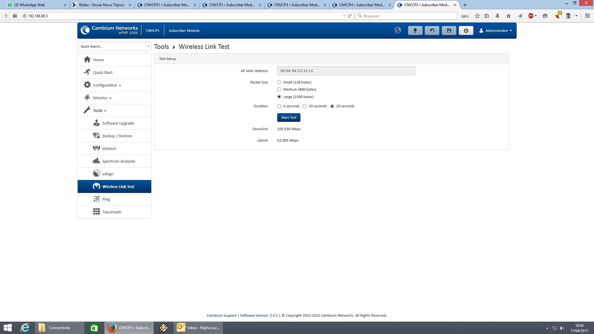

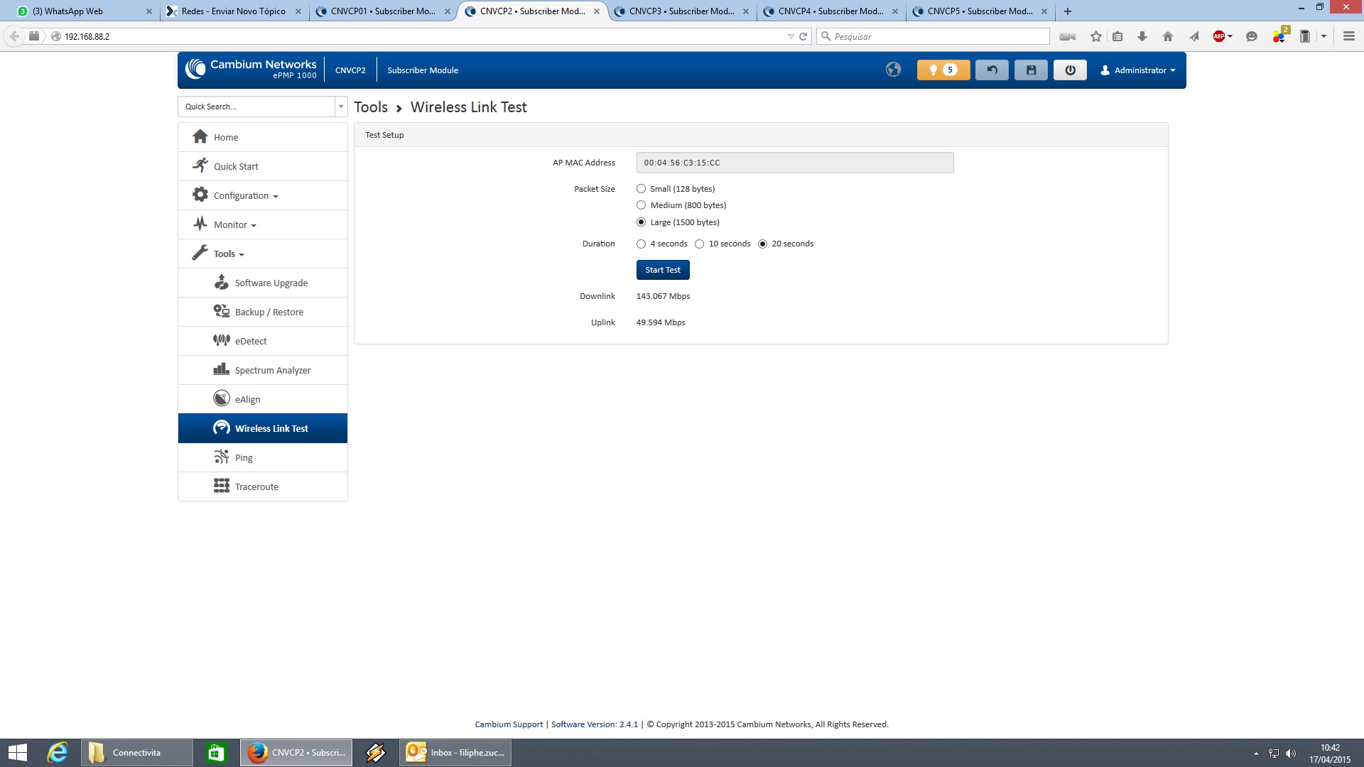

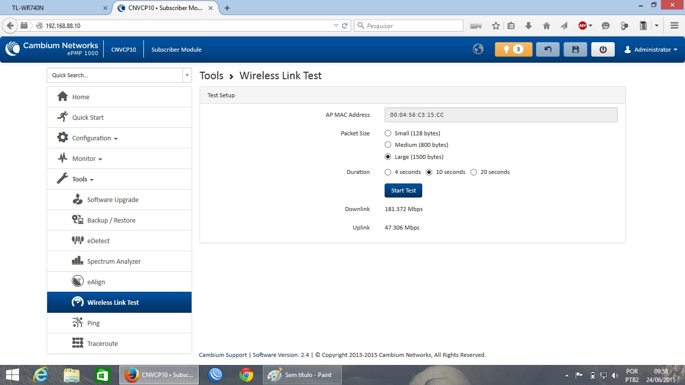

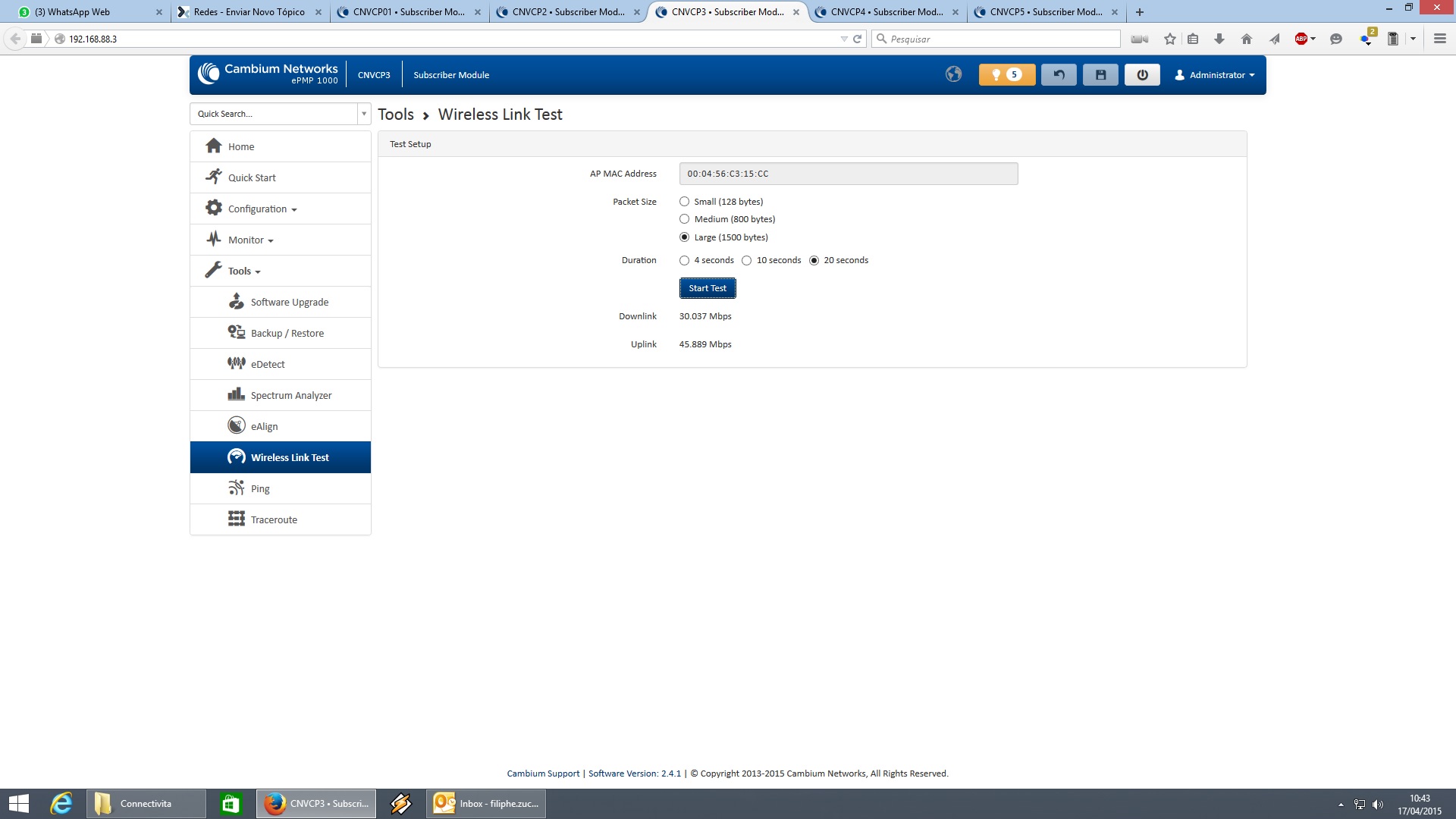

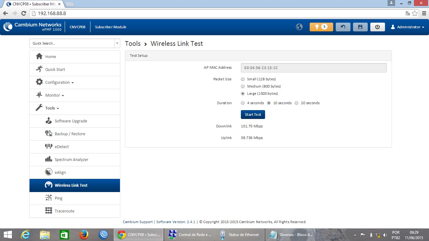

    Wireless Link Test do próprio ePMP em 11 estações.
    A estação de numero 3 está fisicamente mal posicionada e com um mastro muito baixo. Ela apresenta no link test 30 de down por 45 de up.

Nome:	         WTeste - Estacao 2.jpg
Visualizações:	1771
Tamanho: 	185,5 KB
ID:      	58467Clique na imagem para uma versão maior
Nome:	         WTeste - Estacao 3.jpg
Visualizações:	1686
Tamanho: 	185,6 KB
ID:      	58468Clique na imagem para uma versão maior
Nome:	         WTeste - Estacao 4.jpg
Visualizações:	1571
Tamanho: 	185,3 KB
ID:      	58469Clique na imagem para uma versão maior

Nome:	         CNVCP06.jpg
Visualizações:	1330
Tamanho: 	192,7 KB
ID:      	59160Clique na imagem para uma versão maior
Nome:	         CNVCP07.jpg
Visualizações:	1308
Tamanho: 	195,2 KB
ID:      	59638Clique na imagem para uma versão maior

Nome:	         Wireless Test.jpg
Visualizações:	1329
Tamanho: 	154,9 KB

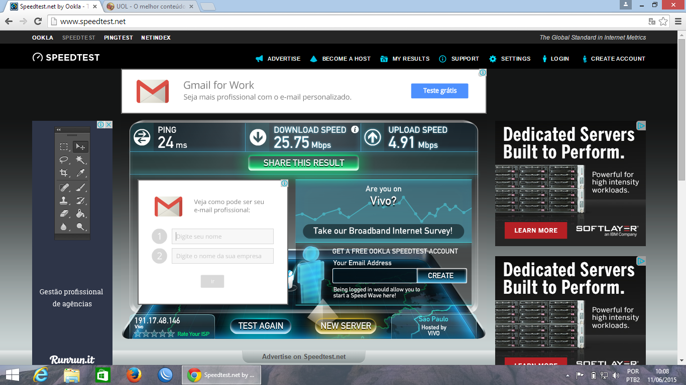

    Ahhh Zucchi mas o link test do rádio não vale. Todos queremos um SpeedTest.
    Calma. Logo abaixo

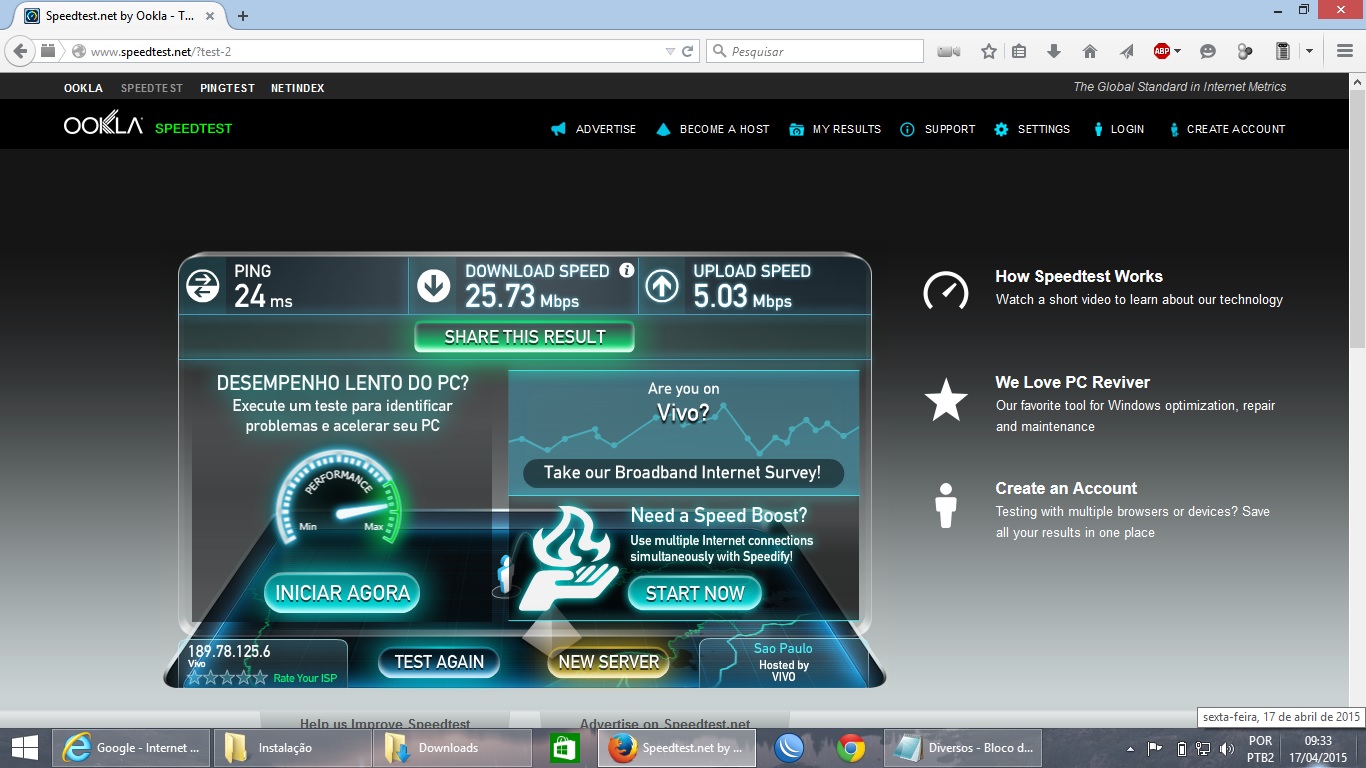

    Para ser justo, realizei hoje cedo um SpeedTest deste link que é pior de todos. O usuário PPPoE está limitado a 25 de down por 5 de up pois é o plano do local. Como é um local publico (é a academia do condomínio) realizei o SpeedTest.
    Screen SpeedTest:
Nome:	         SpeedTest CNVCP.jpg
Visualizações:	1894
Tamanho: 	248,2 KB
ID:      	58464Clique na imagem para uma versão maior

    Nível de sinal nas estações variam entre -67 e -71 no pior caso (que é o do teste acima).
    Logo vocês vão me perguntar:
    Não é pouco?
    Para ser JUSTO, nestes mesmos clientes que relato acima possuia instalado com a mesma antena, uma RB912OUT e SXT AC. O nivel de sinal variava entre -44 a -54.
    Acontece que nem sempre MUITO SINAL é bom. Imagine uma sala lotada com todo mundo gritando ao mesmo tempo. Fica complicado distinguir o que cada um está falando. Com os rádios é a mesma coisa. Como a distância é pequena, não existe necessidade de tuxar o sinal lá em cima. De fato o AP selecionou automaticamente a potencia de 7dbm mas como a instalação da unidade 3 precisa ser corrigida eu mesmo aumentei para 9dbm para que a taxa melhorasse um pouco até que o material que preciso para corrigi-la chegue em minhas mãos. Menos potencia significa menor poluição de espectro e vida util mais longa ao equipamento.

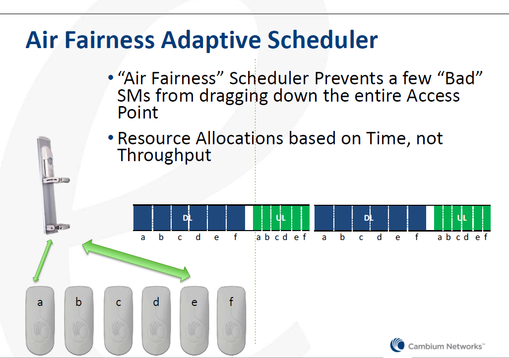

    Vale citar alguns diferenciais que conversei com a @adrianacambium. Estou copiando e colando desta vez pois REALMENTE é o que eu vi em campo e tento passar a vocês por meios das prints acima.
    1) Sincronismo e eficiência espectral
    2) Eficiência do protocolo MAC – ePMP não utiliza CCA, todas as transmissões são agendadas, inclusive as retransmissões, desta maneira não se degrada o throughput de um setor.
    3) Air Fairness – O sistema é Ponto MultiPonto, porém o AP sempre trata os CPE (equipamentos clientes) de maneira individual. Como o sistema é TDD, o ePMP trabalha com 2 divisões: downlink e uplink. Imagine que cada bloco de DL e UL é subdividido em vários blocos, um para cada SM registrado. Quando o AP fizer a transmissão ou recepção ele vai trabalhar com cada SM individualmente ou seja, é praticamente um ponto a ponto. A vantagem disso é que o AP opera com a modulação máxima de cada cliente. Logo, não importa se você tem um cliente mais distante, ou com muita interferência, com baixa modulação. Isso não vai afetar toda a sua rede, pois o AP trabalha com os SMs de maneira individual.

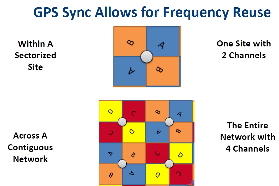

    Se você tiver um POP com 4 paineis de 90º com ePMP você pode usar apenas 2 canais para trabalhar os 360º. O ePMP permite que você diga para o AP quem está de frente e quem está de costas na torre e utilize em 2 AP's a mesma frequência.
    Deu para entender ou ficou confuso? Se ficou me avisa.
    Dois canais, e daí você diz que um AP está no canal X e o de costa para este também no canal X. ?
    E nos outros dois canal Y.
    Ou seja os que estão de costas no mesmo canal?
    Padrão Re: Review - ePMP 1000 para Ponto-Multiponto
    exato!
    Exatamente. Segue exemplo:

    Zucchi , muito interessante este desenho mostrando a disposição dos rádios no pop e os canais.
    Com 4 pops dá para usar 4 canais. Que economia de canais.... Com certeza se todos os provedores numa região aderissem a isso, iria ficar muito bom pois teria canal para todo mundo sem problemas de competição...
