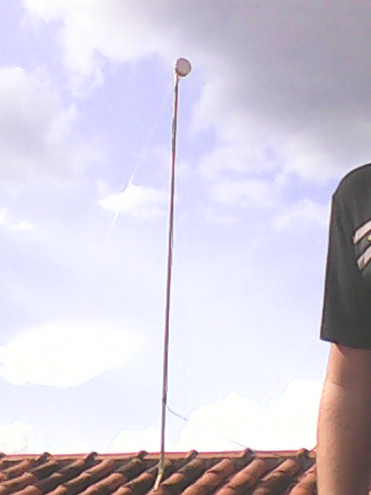

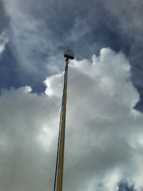

    Amigo tenho uma MK Omnitik, com 8 clientes, 5 clientes com Intelbrás, e 3 com SXT, tudo funcionando tranquilamente. qual a distancia dos clientes que quer colocar as Argrid ?Clique na imagem para uma versão maior
Nome:	         P14-03-15_16.19[01].jpg
Visualizações:	502
Tamanho: 	42,2 KB
ID:      	58925Clique na imagem para uma versão maior
Nome:	         P21-03-15_16.07.jpg
Visualizações:	670
Tamanho: 	41,2 KB
ID:      	58926 to usando estes equipamentos.

    Maximo 3km.

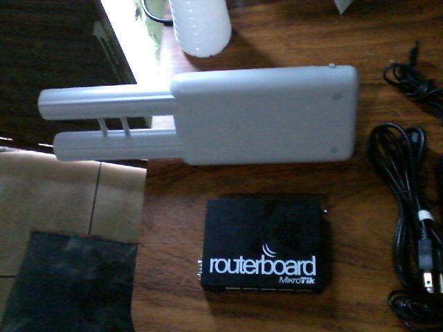

Nome:	         IMG_20150425_150357284.jpg
Visualizações:	419
Tamanho: 	312,8 KB
ID:      	58937 cliente a 800 mtrs
