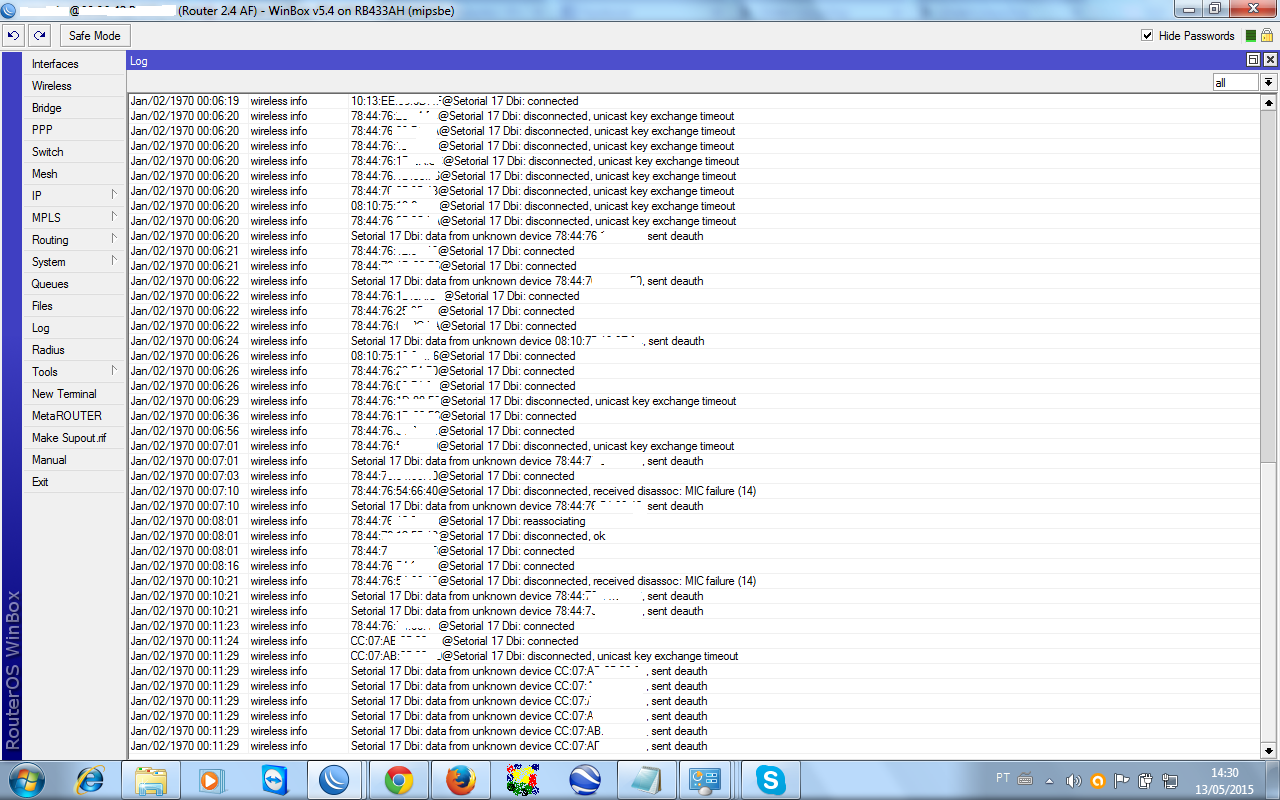

    Olha o Log ai amigo Rubem.... olha se isso pode ajudar!

    Desde já grato pela ajuda de todos !!
    Que Deus ajude a todos !

    Hum, esse "Unicast Key Exchange Timeout" é erro antigo, desde muito antes de versão 5.x ou 4.x já viamos isso.
    Não tenho muita certeza do que é a culpa, mas é erro que vem desde 3.x até hoje (6.x).
    As vezes ele é causado por alterar o profile "Default" na aba Security Profiles.
    Então deixar o profile "Default" sem mecher, e cria um NOVO pra usar.
    Testa isso, novo profile com a config. que você usa, e deixa o profile chamado "Default" original.
    (Alterar agora não sei se ajuda, eu particularmente nunca tive o problema)
