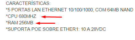

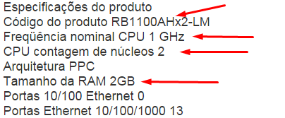

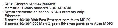

    Para esse tipo de serviço, eu acharia melhor olhar o processador + memoria, pois precisa para trabalhar tranquilo, olha os dados de cada uma RB 450g, RB 2011 uias, RB 1100 AHx2.

ID:      	59056 A 1° é a 450g, a 2° 1100, a 3° a 2011, entao a 2011 e mais fraca entre as 3, alem do preço ser mais cara que a 450g.

    Se você está pensando em expandir sua rede, ja coloque uma RB1100AHx2.
    Você utilizará ela por anos sem precisar ficar trocando RBs.

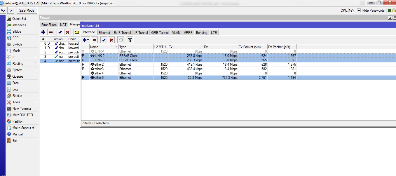

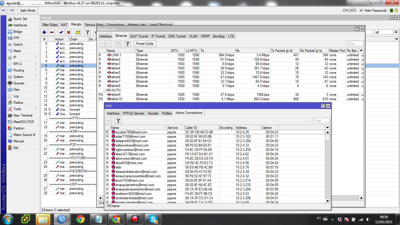

    ma 450g om balance e autenticaçõ na mesma rb

    este aki é um balance puro em uma 450g

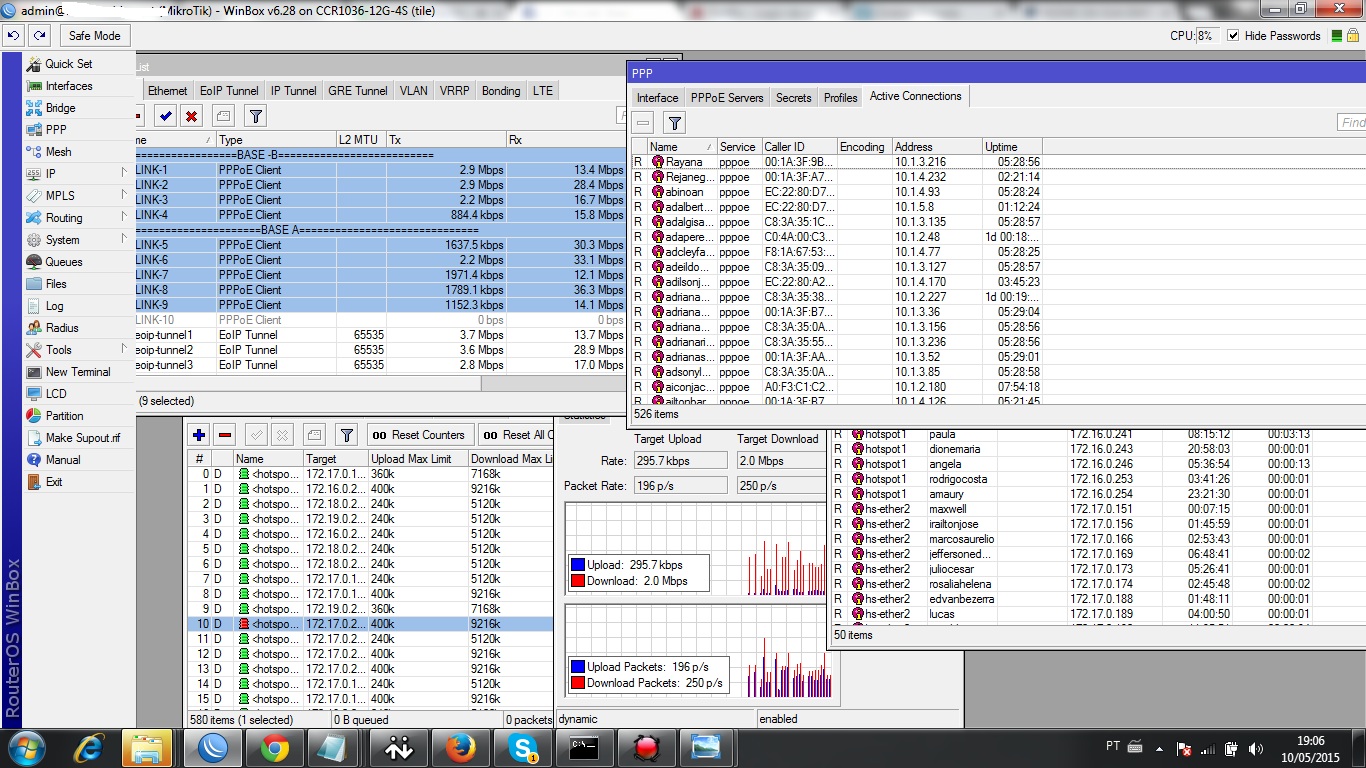

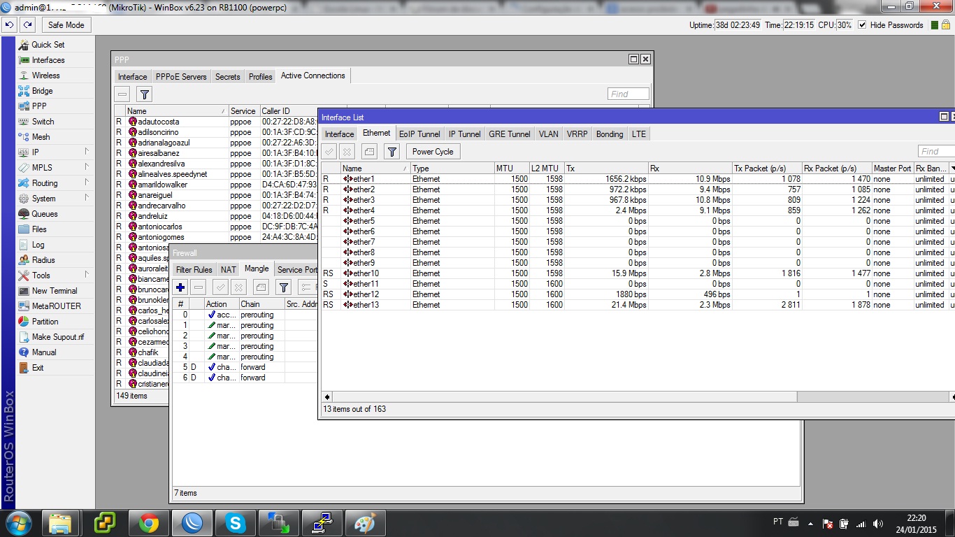

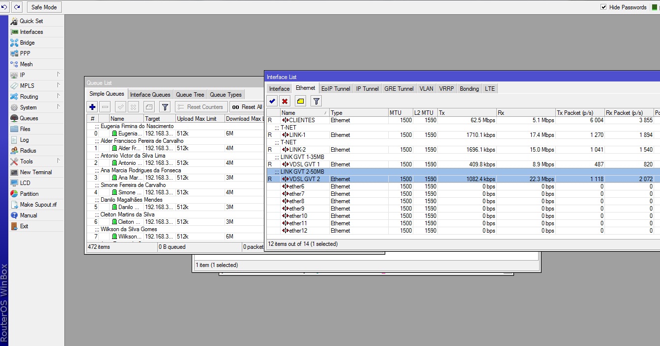

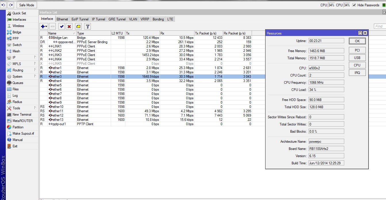

    agora se for colocar acima de 300 clientes

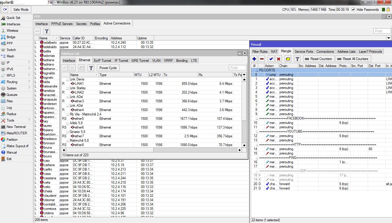

    o @Arthur Natalia viu minha rb 1100ahx2 com 180mb de link dedicado e 900 users online com 60% de processamento
    Show de bola hein Rodrigo,é um ótimo relato.Acha que nas CCR consegue mais que isso?
