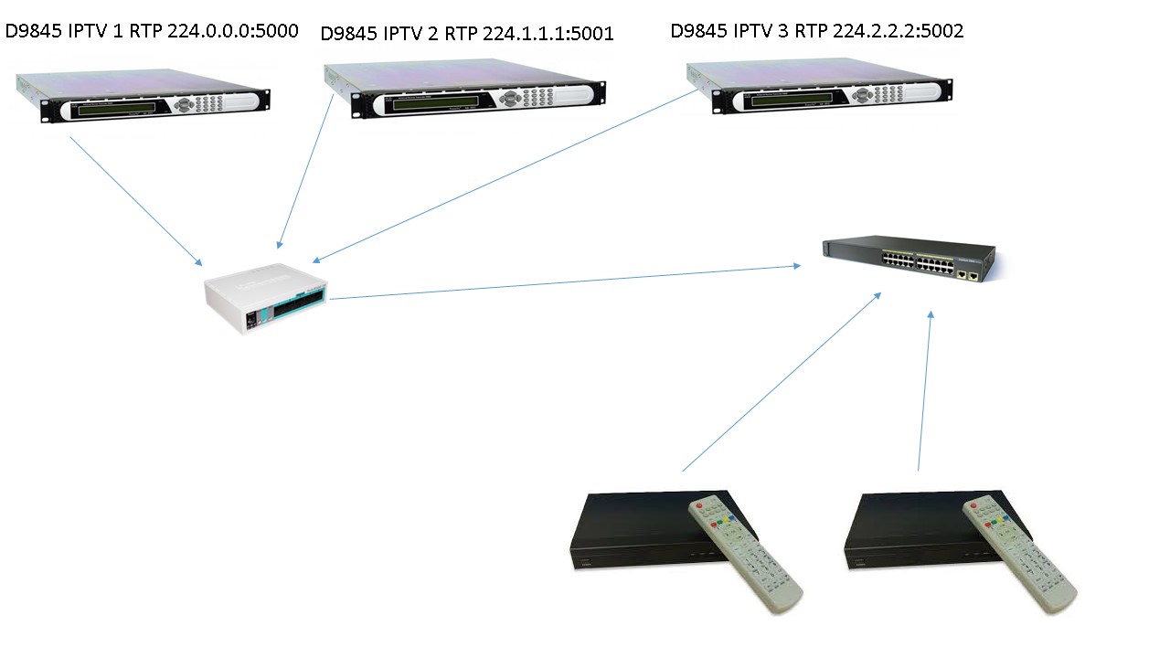

    tenho feito alguns testes com iptv como ja tenho os receptores com saida ip configurei 6 fluxos ip em rtp, multicast que da mais ou menos uns 20mb se eu coloco as interfaces em bridge funciona certinho porem chega todos os fluxos em todas as portas, tentei diversas vezes configurar o igmp-proxy e o pim mais to apanhando um pouco, gostaria de uma ajuda com isso alguém pode me ajudar?
    Adicionei uma ilustração de como gostaria de fazer só que sem bridge.

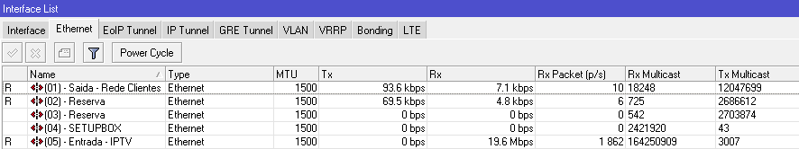

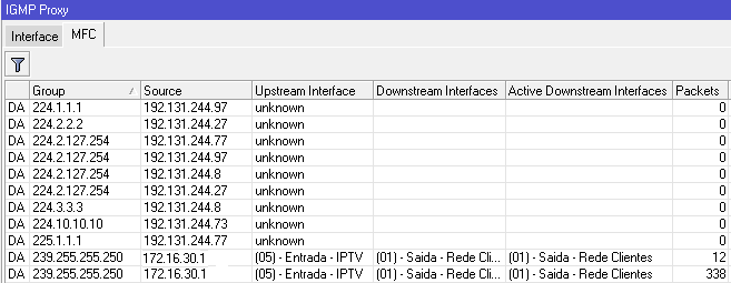

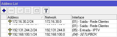

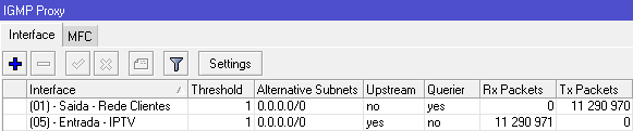

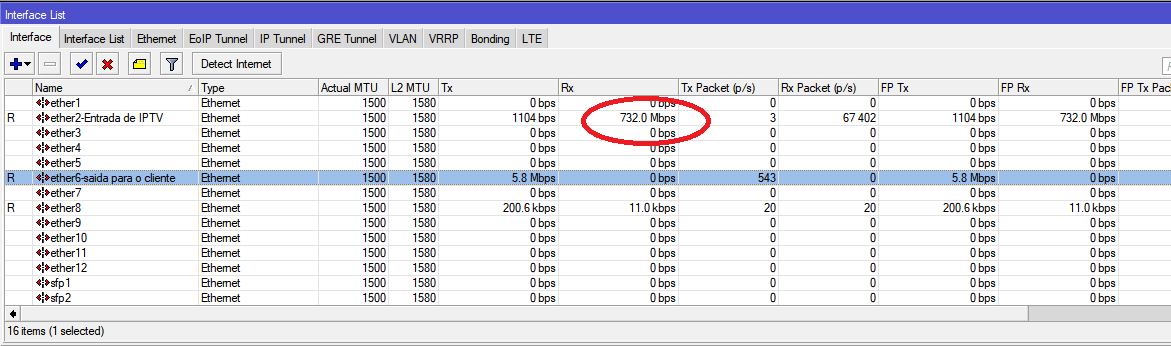

    @1929 segue as imagens da configuração esta bem simples sem VLAN ainda e sem segurança nenhuma.

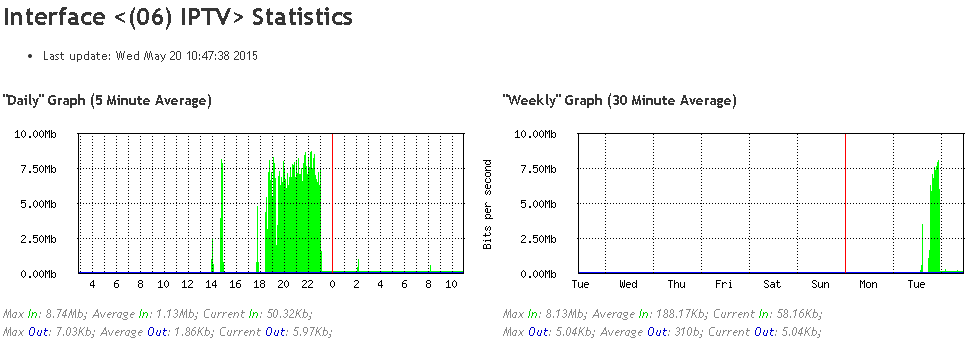

    Coloquei na rede de clientes ontem para testar os 5 Canais e funcionou perfeitamente o enfileiramento mesmo trocando de canal a banda não passou dos 8MB na rede.
    quem quiser testar da para fazer com o VLC enviando vários fluxos em uma interface e abrindo em varias maquinas com o VLC por outra interface.

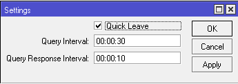

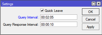

    em settings do IGMP-Proxy você define quanto tempo demora para fechar a transmissão no meu setei 30 segundos na RB que recebe os canais envia para a RB concentrador e esta setei 15 segundos para fechar o fluxo e a verificação de 10 em 10 segundos.
    Próximo passo agora é tentar fazer com que determinado IP consiga ou não abrir um canal usando o filter rules, depois ai é só adicionar uma VLAN e ta prontinho bem simples porem funciona, pretendo comprar um EPG mais isso bem mais pra frente por enquanto é só testes.
    " Lembrando que não uso pirataria e tenho licença para operar TV a mais de 20 anos e sou associado NEO TV este material é apenas para estudo."
    Gostou clica na estrelinha ai.

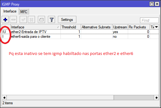

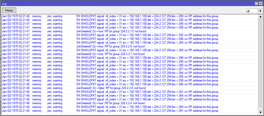

    Estou com o mesmo problema pois mesmo configurando o IGMP-Proxy todas as portas continuam a receber o fluxo dos canais que tenho para testes.
    Poderia me ajudar ??? Se puder me ADD no Skype: [email protected]
    Oi tudo bem.
    Eu tenho duvidas olha meus teste com cameras em multicast para iptv
    cenário de teste em bancada.
    Desde ja agradeço
