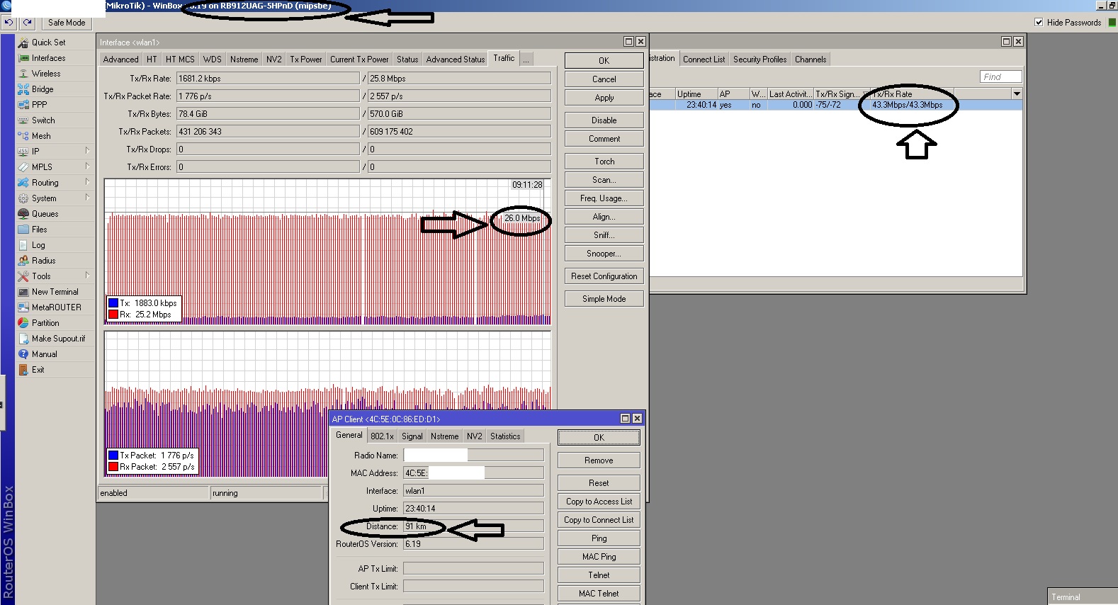

    Bom dia galera do under estou postando aqui e informando ao pessoal que esta perguntando via msg privada sobre a estabilidade do enlace sobre configuracoes usadas e etc..., o enlace esta BEM ESTAVEL e passando 25MB half bem estaveis fizemos testes em dia de tempestade e chuva forte, a estabilidade nao cai podemos perder alguns DBs em nivel de sinal mas nada para grandes alarmes.
    O enlace ainda nao esta no nivel de alinhamento desejado e possivelmente vamos subir a estacao mais 8 metros para tentar sair da interferencia na vertical causada por mais de 11 antenas ABERTAS na vertical do nosso lado como mostra a primeira foto do post, mas nao estamos com pressa pq a media de uso do enlace é de 15MB e esta passando 25MB, passa ate 31 com os ultimos ajustes de conf. mas nao fica estavel blz... Quando acabarmos com todas as modificacoes de estrutura e alinhamento posto os ultimos resultados valeuuuuuuuu....
