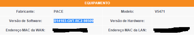

    Amigos, quero desbloquear meu modem GVT para usar as USB e talvez colocá-lo em bridge!
    Como proceder?
Nome:	         Sem título.png
Visualizações:	985
Tamanho: 	9,0 KB
    Aí está as informações do modem

    Já tentei desses do Youtube, mas a minha banda larga é nova... Foi instalada no dia 22/05/2015, logo, o firmware que veio no meu PowerBox é novo (98509), esses do youtube não funcionam mais nessa versão. Obrigado.

    Consegui fazer o desbloqueio na versão B14103-GVT-RC2-98509 e é possível alterar para modo bridge, porém não testei essa função.
    Fiz o desbloqueio para habilitar ambas as portas USB e também o servidor de mídia.
    Tive 2 efeitos colaterais:
    1- Perder o HPNA. Resolvi utilizando cabo de rede para ligar o aparelho da TV (recursos de IPTV na GVT TV), porém não funcionou para o ponto adicional (não vou atravessar o ap com cabo de rede)
    2- Alteração do SSID para o que está no firmware. Facilmente alterado nas configurações.
    Baixei o arquivo em: http://minhateca.com.br/david0lliver...3.rar(archive)
