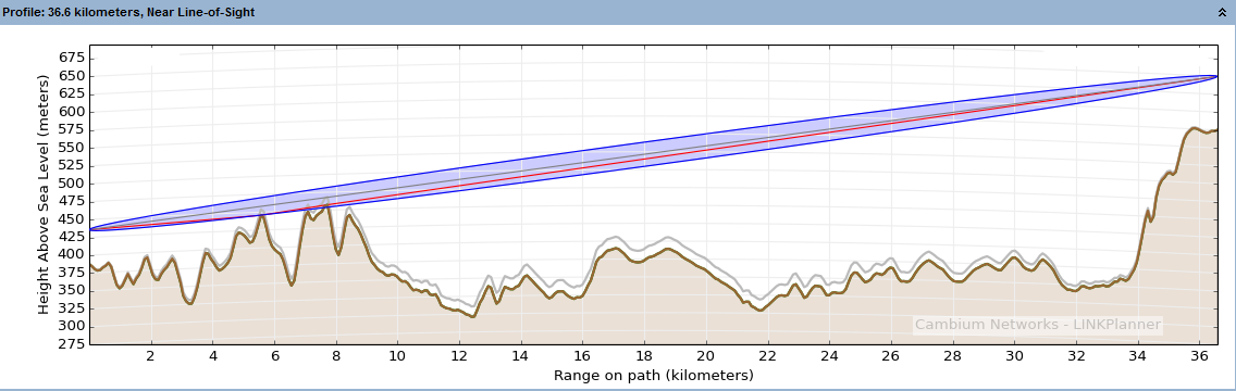

    Abaixo meu cenário:
    Ponto 01 > Ponto 02
Nome:	         P1 to P2.png
Visualizações:	733
Tamanho: 	113,6 KB
    *Antenas com Radome Shield 0.9 32DBi - ALGCOM
    *Rocket AC M5 PTP Lite 5Ghz - Ubiquiti

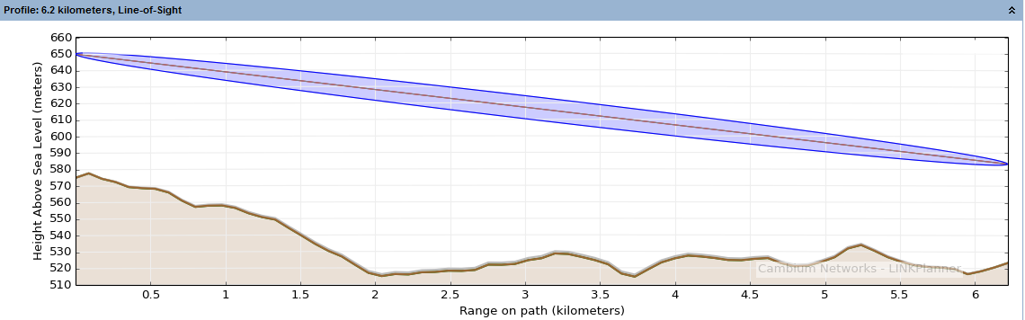

    Ponto 02 > Ponto 03
Nome:	         P2 to P3.png
Visualizações:	507
Tamanho: 	74,1 KB
    *Antenas com Radome Shield 0.6 29DBi - ALGCOM
    *Rocket AC M5 PTP Lite 5GHz - Ubiquiti

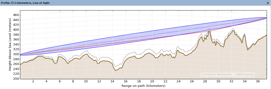

    Ponto 03 > Ponto 04
Nome:	         P3 to P4.png
Visualizações:	498
Tamanho: 	112,2 KB

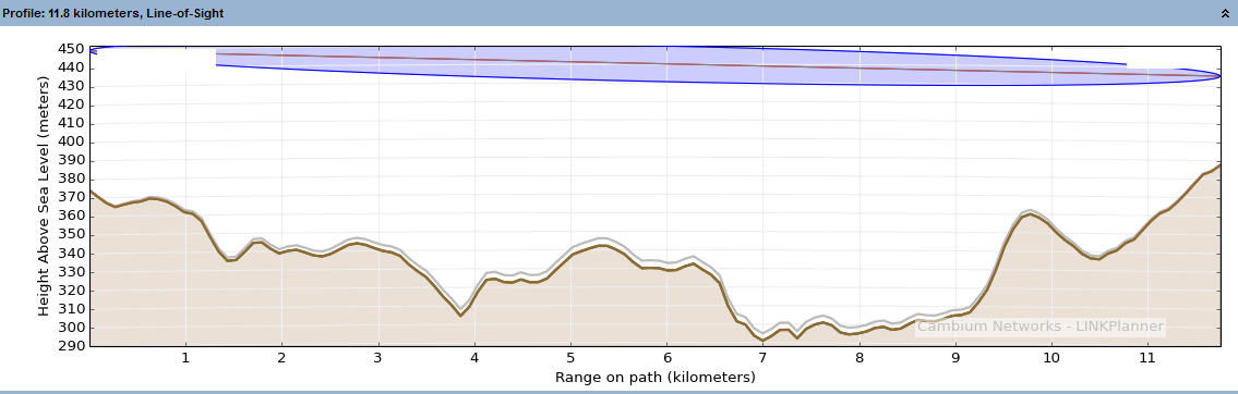

    Ponto 04 > Ponto 05
Nome:	         P4 to P5.png
Visualizações:	511
Tamanho: 	69,2 KB
    *Antenas com Radome Shiel 0.3 22DBi - ALGCOM
    *Roket AC M5 PTP Lite 5GHz - Ubiquiti

    No Ponto 03> 04 pense seriamente em dish de 34dBi, porque aquela zona de fresnel alí está comprometida, vai gerar reflexo e atrapalhar throughput (Esquece 100% de CCQ), com 2dBi a mais por lado teria 4dBm a mais de sinal, em cada lado, fora a possibilidade de erguer as antenas 0,5° acima do ideal pra minimizar o reflexo nesses pontos na zona de fresnel.
    (No Ponto 01 > 02 também terá reflexo grande por aquele ponto na zona de fresnel a uns 29Km, mas parece pequeno)
    É que dish 34dBi está geralmente pouca coisa mais cara que Algcom 32dBi (E o radome pra 34dBi não é o fim do mundo de caro, acho que na Azlink está mais em conta pela última vez que ví).
    Por outro lado poderia economizar no radome nos pontos 2>3 e 4>5 se estiverem longe de area urbana.
    (Alias, 22dBi é suficiente pra 11Km? A queda de sinal é de quase 130dBm, se operar com 42dBm EIRP (20dBm + 22dBi) vai ter 42-130 = -88 no ar, mais ganho de 22dBi no outro lado e passa de -88 pra -66, que é sinal suficiente apenas pra MCS12 (40Mbps half quando muito). Acho que é bom pensar seriamente em uns 3dBi a mais de ganho, usando PowerBeam 25dBi, tem radome pra elas também (E com elas teria sinal de -60dBm, já dá pra MCS13 ou MCS14))
