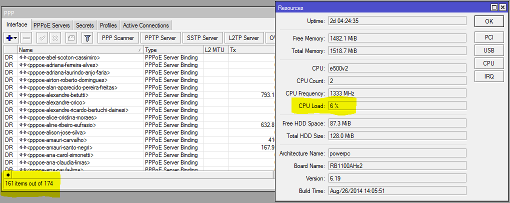

    70 com 10% 140 seria +- 17% a 20%
    Minha rb ta a 4% a 7%Clique na imagem para uma versão maior

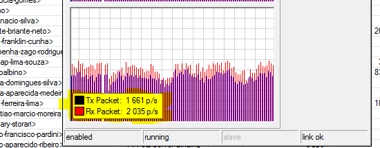

    E os pps meus então em torno de 2 000 Clique na imagem para uma versão maior
Nome:	         under1.PNG
Visualizações:	239
Tamanho: 	13,3 KB
    To quase comprando umas desa pra testar.
    Mais quais cartao ela suporta.
