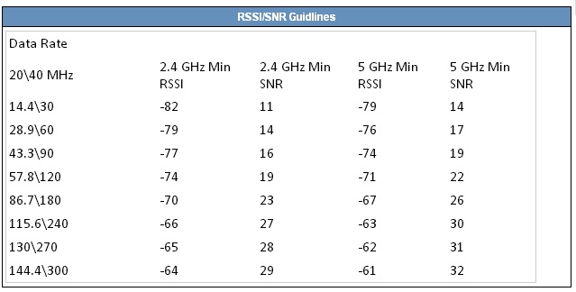

    Se tem ruído em -88dBm, seu problema pode ser SNR baixo. O SNR mínimo pra uma taxa de bit error rate tipo 99,999% é algo tipo 6dBm de SNR pra uma taxa de ocupação tipo 3,25 bits por Hertz (65Mbps em 20MHz), mas... isso é conta que não leva em conta reflexos e ruídos, a conta boba ora é 10 log10 vezes sinal divido por ruído, ora é 20 log10 vezes sinal dividido por ruído, nunca ví consenso nesse cálculo.
    Então na prática tem muita tabela de SNR mínimo a seguir, ó um exemplo:
Nome:	         SNR-table.jpg
Visualizações:	3160
Tamanho: 	40,2 KB
    Dá uma googlada por minimum snr values for wifi ou algo assim.
    Então se quiser respeitar isso em digamos MCS3, se o ruído é -88 vai precisa sinal maior que -66dBm (-88 + 22 = -66). Por acabo acho que MCS3 fica bom com sinais entre -55 e -65dBm mesmo, perfeito.
    Por outro lado também poderia levar em conta uma margem entre sinal presente e a sensibilidade do datarate. Uma margem de 20dBm é bem suficiente. Por exemplo, usando MCS3 em equipamento Mikrotik ou Ubiquiti, em 5GHz eles tem sensibilidade em MCS3 na casa dos -84dBm. Uma margem de 20dB diz então que sinal adequado pra ter 100% de CCQ nesse datarate é -64dBm ou maior (-63, -62, -61, etc).
    Cada datarate tem sensibilidade diferente, cada datarate exige um SNR diferente, cada datarate tem uma taxa de ocupação (bits por herz) diferente, então é natural que cada datarate precisa um nível de sinal diferente, datarate mais alto precisa sinal mais alto, além do SNR maior.

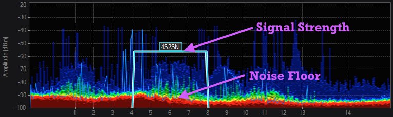

    Sobre o SNR e RSSI, são numeros diferentes.
    O SNR é a relação sinal-ruído simples, ruído a -90dBm e sinal a -70dBm dá uma relação/folga/distância de 20dBm. Isso é um SNR de 20dBm.
    SNR não é confiável porque porque é complicado definir o que é ruído (SSID no canal atrapalha muito, mas não é ruído), fora que o ruído em sí varia muito.
    Exemplo de ruído (noise floor) variando de -90 a -100dBm em algum momento:
Nome:	         EwRW9RJaOInE.878x0.Z-Z96KYq.jpg
Visualizações:	534
Tamanho: 	44,1 KB
    O limiar exato entre o que é ruído e o que é sinal da vizinhança é complicado, são muitos sinais baixos que juntos formam um ruído de fundo (Tipo chiado).

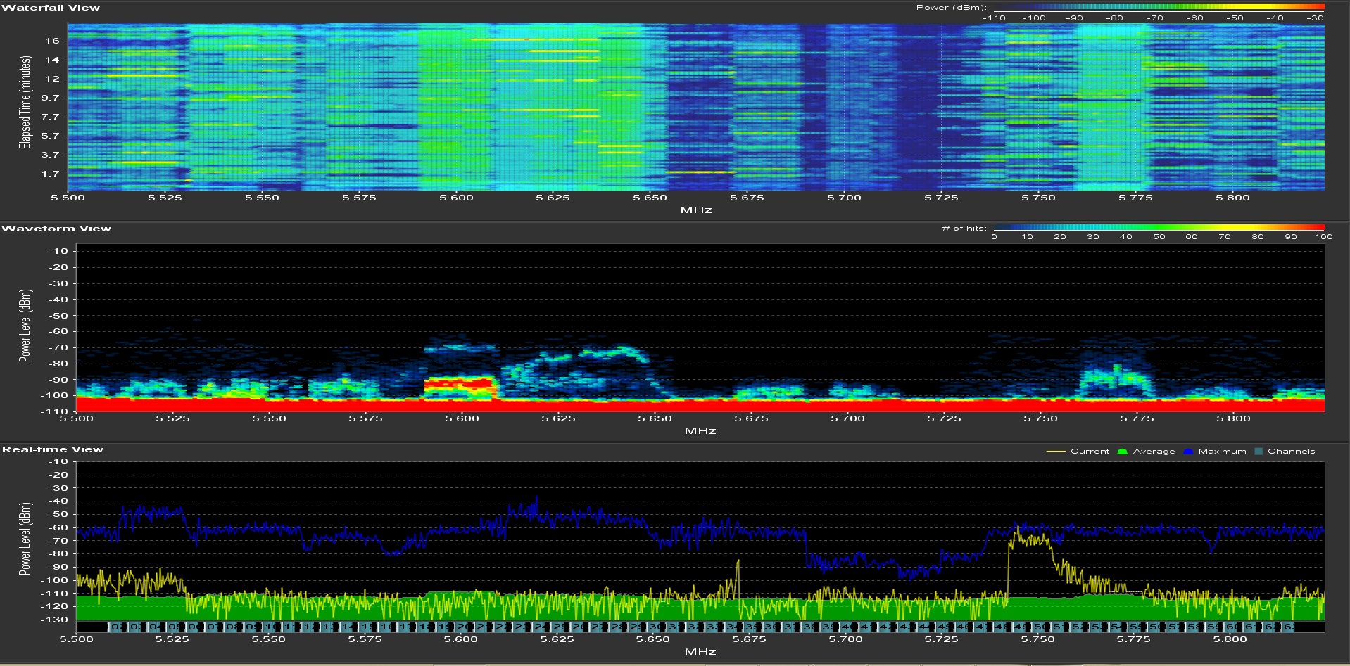

    Sobre seu problema de poluição, se a concorrência é besta de usar 40MHz (E provavelmente pra planinhos pequenos tipo 1 a 5Mbps, onde 20MHz dá e sobra), cada AP deles polui 2 canais em potencial pra você, isso diminui muito o espectro usável, eu chamo de idiota quem usa 40MHz sem ser pra trafego acima de 50Mbps (Por setorial ou PTP) por isso, poluem o espectro por incompetência.
    O teste pra mim devia ser: Anotar CCQ's dos clientes e mudar de canal, se o CCQ continuar o mesmo então o problema não deve ser poluição no canal, cada canal deve ter poluição diferente. O normal quando se faz isso é notar que nos clientes "pra aquele lado" o CCQ é maior no canal 5725", e "pra aquele outro lado os CCQ são um pouco melhores em 5570". Medir poluição apenas na torre pode não ajudar, porque "depois" da sua torre pode ter uma setorial (De costas pra sua torre, e pras costas tem setorial que isola 35dBm, ou seja, manda 36dBm pra frente, e 1dBm pra tras), e seus clientes captem ela com 30dBm a mais do que você capta, você escaneia ela em -89dBm, e seus clientes pegam ela em -54dBm, -89dBm a CPE ignora, mas -54dBm ela TEM QUE analisar antes de descartar).
    Poluição incomoda muito mesmo, não sei de nada muito mágico além de testar canais diferentes (E quem usa canal em "auto" tem troca automática de canal, isso te ferra, você acha um canal limpo, muda pra lá, e logo algum vizinho em canal adjacente troca automaticamente, e há uma reação em cadeia de troca de canais que pode voltar a poluir o novo canal que você selecionou).

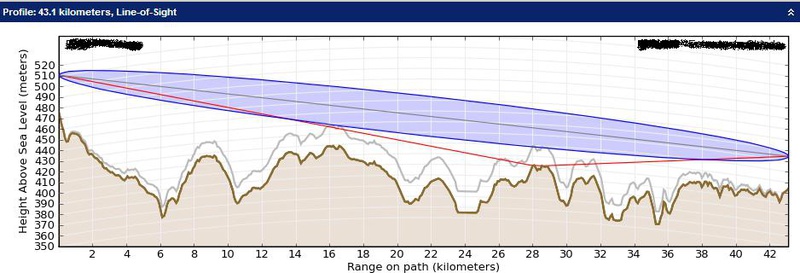

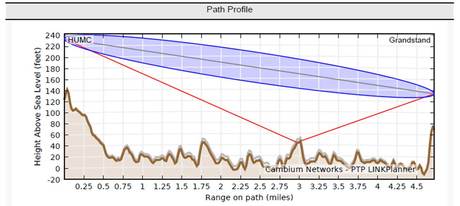

    Sobre a zona de Fresnel de 200%: O que chamamos de "100% da zona de Fresnel" é na verdade a "PRIMEIRA zona de Fresnel", existe a 2ª, 3ª, 4ª e etc. Existe reflexo sempre, mas reflexo que pega num angulo exato de modo que chegue com poucas perdas no destino é quando está num angulo ideal.
    Os softwares pra calculo de PTP mostram uma linha de reflexo as vezes, quando calculam que ela vai gerar incomodo mesmo depois da primeira zona de fresnel, ó o LinkPlanner da Motorola mostrando um:
Nome:	         d8dc5aca719f2319a442b79929e1c594.jpg
Visualizações:	432
Tamanho: 	16,9 KB
    Aqui tem outra:
    https://under-linux.org/attachment.p...6&d=1268599698
    O RadioMobile mostra isso também. O LinkCalc da Ligo/Intelbras não mostra mas ele mostra sinal mais baixo quando a zona de fresnel não está totalmente limpa.
    Em ambiente urbano não se calcula isso, porque nos mapas de satélite não aparecem telhados de casas e empresas, nem precisa calcular, só precisa lembrar que isso existe. Na duvida pode apontar a CPE uns 1 ou 3° mais pra cima, pro céu, pra diminuir o ganho do sinal refletido em algo abaixo (Um telhado mais a frente, 5m abaixo digamos). É o famoso "reposicionar a antena", coisa boba tipo centímetros acima ou abaixo no mastro e 1 ou 2° de inclinação pra cima podem ajudar, minimizando o sinal que chega por reflexo.
    Se até fora da zona de fresnel pode ter incomodos, imagina dentro dela!

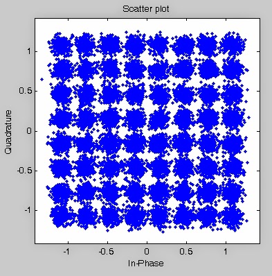

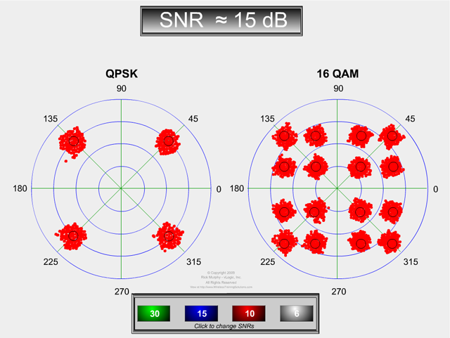

    MCS15 (130M) usa modulação em 64QAM, são 64 pontos no diagrama, é bem fácil essa modulação ter qualidade medíocre em ambiente poluído, testa MCS12 que é um 16QAM, são só 16 pontos, mais difícil ter problemas.
    Com 16QAM um sinal fica bem legível mesmo com SNR pequeno:
Nome:	         Bit_errors_15db_640.png
Visualizações:	411
Tamanho: 	114,7 KB
    Com o mesmo SNR um 64QAM tem tantos pontos na constelação que o ponto onde o radio define se o ponto pertence ao quadrante da esquerda ou direita é meio perdido:
Nome:	         ScreenHunter_008.jpg
Visualizações:	372
Tamanho: 	68,0 KB
    Nesse exemplo acima uns pontos estão fora ou na borda de cada quadrante, o radio acaba entendendo que uns pontos são do quadrante A quando na verdade são do B, esse dado é analisado errado e gera a perda do pacote inteiro, precisa reenviar o pacote e então o CCQ não chega a 100%.
    64QAM exige SNR alto tipo 35dB (Enquanto 16QAM exige só 22dB de SNR) porque são mais dados na constelação, precisa uma "definição" maior pro radio conseguir separar direito qual ponto é de qual quadrante. Eu não uso MCS13 a MCS15 com sinal abaixo de -50dBm (Tipo -55dBm).

    Bom exemplo de uso ruim do espectro. O canal de 5725MHz está vazio, e nesse canal é legal o uso de 36dBm EIRP. Mas... onde tem sinal mais alto (Indicando uso de potencia alta) é na faixa dos 5600MHz, onde o limite legal é 27dBm EIRP.
    Está com todos os clientes usando um Max TX Rate baixo tipo MCS10 ou menos?
    E não achei isso um ambiente muito poluído, os sinais consistentes chegam abaixo de -70dBm só em 3 ou 4 canais, é só ficar fora deles, tem praticamente 4 canais de 20MHz sem nada consistente acima de -90dBm, estão muito bons. Me parece que o problema é outro e não ruído, alguma falta de capacidade de processamento pra tanto dado (Gerado por um cliente com CPE problemática, ou por reflexo em algo do lado da torre), eu partiria pra essa verificação, deixando de lado por ora a possibilidade de ser problema de RF.
    (Aumentar ack-timeout nos clientes duvido que ajudaria muito, colocar um valor fixo e maior que o real em TODOS deve ajudar muito pouco, acho que é caso de verificar uns desses CCQ's de 80-90%)
    Mas se são 70 clientes simultaneos, já pra pensar em melhorar isso. Rocket pra mim só presta até 40 simultâneos (Idem pra tudo com chipsets Atheros/Qualcomm recentes, seja UBNT ou MK), acima disso a qualidade cai com qualquer bobeira. Alias, com 40 simultâneos eu tinha problema com qualquer passarinho na zona de fresnel, imagina com mais que isso. Numero seguro pra não ter dor-de-cabeça a longo prazo talvez seria 35 simultâneos.
