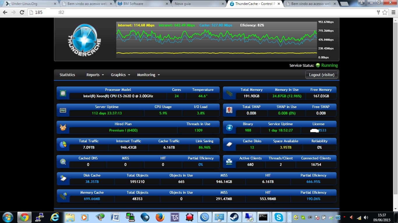

    Ola pessoal, cheguei da ABRINT2015 agora pouco
    1 - Thunder nao faz cache de porta 443 protocolo HTTPS
    2 - nao acreditem em lenda urbana muito menos repliquem o que na sabe, "Meu amigo falo que o amigo falo que tem um que usa blablabla."
    3 - thunder faz cache protocolo http porta 80 .
    4 - Thunder captura sim Youtube, processo de captura ocorre de forma transparente sem intervenção humana e automatica, dominio do youtube agora é googlevideos.com para vcs procurarem no relatório por domínio do thunder
    5 - thunder nao faz cache do Facebook, porem dos videos que estao no akamai sim
    7 thunder faz cache de NetFlix Sim
    8 - os dominios mais usados pelos os usuarios de todos os provedores seguem ordem
    youtube
    netflix
    xvideos
    todos o thunder faz cache normalmente
    caso queira conferir acesso aqui
    186.251.184.54:82 user visitante senha visitante
    9 - o thunder tem suporte sim, o que ocorre devido uma mudança da politica os cliente pode se cadastrar diretamente no site da bm e assim fica em fila de espera, ou pode contratar um representante como eu e ser atendido muito mais rápido
    OBS. por favor nao fazem cadastro direto no site , assim a BM nao repassa nada aos seus representantes e fica dificil para nos ir aos eventos e prestigiar vcs, recebo muitas solicitacao de suporte quando vo verificar o login o cliente esta direto na bm, dai tem que fazer um procedimento de troca de representante motivo suporte para apos entrar na minha carta eu dar inicio ao atendimento
    ou seja o quem se cadastra sem representa-te tem suporte apenas pelo escritório da BM,
    Agora se vc se cadastrar comigo pelo meu link, vc pode contar com meu suporte e também da BM pelo escritório
    https://under-linux.org/showthread.php?t=164219
    caso fez o cadastro direto por eles no site deles e querem migrar para meu suporte segue o procedimento abaixo
    Lembre-se que independente de quem vc coloque como representante vc nunca vai deixar de ter o suporte da bmsoftware ao contrario vai ter o meu e mais o deles com o agregado caso nao poder atender imediatamente posso solicitar ao suporte atenção para seu caso.
    caso vc tenha interese em migrar para minha carta faça o seguinte procedimento
    mande email para [email protected] assunto troca de revenda para vipnet do Piri
    no email vc escreva "Solicito troca de revenda para a vipnet do piri motivo suporte meu login é XXXXXXXX"
    mande com cópia para [email protected] assim que entrar aqui estarei prontamente a responder suas duvidas ref ao thunder e te orientar para qualquer detalhe
    Obs este procedimento é rápido e geralemente resolvido no mesmo dia da solicitacao dentro do horario comercial.
    lembrando que este procedimento nao tem custo e nao vai mudar o valor que ja paga mensal
    OBS isso nao muda nada o que vc paga por mes e nem a data, financeiro e direto BM, eu sou só ultima milha para divulgacao e atendimento hoje!
    Segue uma imagem de um provedor que autorizou , este cliente é internacional e conta com 7 servidores thunder separado um para cada dominio, este no caso esta o Xvideos, cliente tem 47gb
    Beijinho no ombro para a concorrência.

    perigoso, estou com speedr instalado, a 3 dias e o cacha nao subiu tao rápido, este seu o cacha trafega bem, gostaria de saber se o seu esta paralelo ou se vc passa o link pelo thunder. o meu esta paralelo o trafegos das rbs fica en torno de 50-60 megas, porem dentro do speedr fica em 10. acesso 177.185.117.250:8080 visitante visitante.
