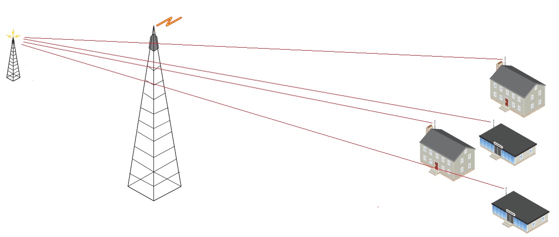

    Isso acho que é daqueles anteneiros que só escaneiam SSID pra escolher qual canal usar.
    Aí o problema é que o AP com SSID está nas costas da sua setorial, por isso você nem escaneia, mas os clientes dele estão na sua frente, com malditas CPE's com antena aberta tipo 60°, com potencia alta pra caramba, as vezes nem aparece SSID no canal mas se ver uso do canal aí aparece.
    Algo assim:
Nome:	         scat.jpg
Visualizações:	357
Tamanho: 	67,0 KB
    Num setor industrial atendia uma revenda de tratores que começou a ficar com trafego ruim, dava 5 pings de 1ms e 2 ou 3 perdidos ou com 2000ms, a copia via rede (Pro escritorio na cidade) era coisa tipo 2MB/s no medidor do windows, mas levava 10 minutos pra copiar arquivo de 10MB. A copia avançava 2%, aí empava por vários segundos, avançava mais 2% e empacava denovo. A antena escaneava só 2 ou 3 SSID, só o meu era alto, o resto estava bem longe, tipo 5180MHz e com -80dBm. O cliente falou que um vizinho tinha instalado internet via radio esses dias e que também estava ruim, fui ver as antenas e lá estava, uma antena Airgrid 27dBi praticamente apontada pra cara da outra, as 2 em mastro de uns 3m mas uma virada pra outra, não escaneava o SSID mas o sinal estava lá, não sei se estava usando o mesmo canal, mas subi de canal uns 60MHz e resolveu o problema (E deve ter resolvido a internet ruim do vizinho provavelmente...).
    Celular tem esse problema, por isso cada operadora nos leilões ganha um range de canais pra usar, e em cidades maiores com muitas torres precisam fazer o esquema de "reutilização de canal", tipo o canal 1 é usado na torre da esquerda na setorial da esquerda, usa esse mesmo canal na torre da direita na setorial apontada pra direita, e lá pra frente usa ele denovo na setorial apontada pra frente.
    Em 5GHz se houvesse algo desse tipo (Cada um com uma faixa de 80MHz pra usar) seria bem mais tranquilo, sem isso de um provedor meter 8 NS na torre, cada um com canal de 40MHz, e que se dane o resto.

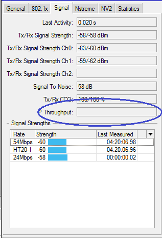

    Caro @rubem,
    Notei hoje que na RB912, configurada conforme descrito acima, quando acessada tela "AP Client" através dela, no campo "P Throughput" não aparece informação alguma como pode ver na imagem a seguir.
Nome:	         RB912_zpswvzos60v.png
Visualizações:	312
Tamanho: 	7,0 KB
    Saberia me dizer o motivo, se é devido ao tipo de configuração feita ou algum outro?
    Grato.

    Padrão Re: Xwave Mini Router - 5 GHz MIMO - RB912UAG-5HPnD + BaseStation 5G17-90 fica um bom conjunto??
    Não sou de olhar tanto nessa aba, não tinha visto ela em branco ainda.
    Mas está olhando ela no lado "Acess point" do no lado "Cliente/Station"? Ela só exibe dados no cliente/estação.
    E talvez NV2 ou NStreme não exibam isso (Porque eles formam fila, não ficam trocando status toda hora)
    Quando falo em throughput é dado de troca de dados ethernet a ethernet (Passando pela rede wifi), prefiro isso porque já leva em conta capacidade de processamento do chipset e cia, esse dado da casa Pass Throughput é uma referência meia-boca igual CCQ, varia rápido e engana muito.

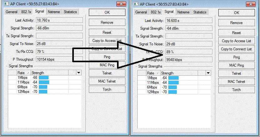

    @rubem,
    Quanto a ser dado meia-boca me lembro de você já ter comentado isso e não mais o considero com o mesmo "peso".
    Mas por aparecer em branco me deixou intrigado e curioso e resolvi entender o porque. Em todo os outros APs que tenho e que não estão configurados como NV2 os dados sempre aparecerem nessa janela e esse é meu 1º AP em NV2.
    Essa janela estou visualizando quando acesso o AP que está em NV2, vou até "Wireless Tables" > "Registration" e dou 2 clicks sobre o Cliente e abre a tela "AP Client XX:XX:XX:XX:XX:XX".
    Nos outros APs quando procedo da mesma forma a janela "P Throughput" aparece com informação.
    É... sempre vejo numeros doidos no CCQ e Pass Throughput onde não tem visada limpa ou é area poluída, em casa fica sempre assim:
Nome:	         pthroughput.gif
Visualizações:	278
Tamanho: 	110,8 KB
    O CCQ aumenta mas o P Throughput ora aumenta e ora cai, e o throughput REAL fica sempre meio fixo (Nesse caso uns 400KB/s, é indoor, só pra exemplo).
    Só em PTP muito perfeito lembro de ver CCQ e P Throughput fixos e confiáveis, daqueles PTP com 200% da zona de fresnel limpa, sem ruído por perto, aí sim o CCQ é estável e varia junto com o P Throughput, e é bem alto (98-100%).
    Eu sempre lí que NV2 e NStreme não exibem muitos campo, o TDMA que a MK usa não prevê um espaço destinado pros packet probe que estimaria a banda passante, esse é dos dados que seria ora agregado e ora iria pra fila normal quando seleciona um AMPDU apenas pra prioridades 0 a 4 digamos, esse tipo de pacote tem prioridade irrelevante então devia ficar de fora disso.
