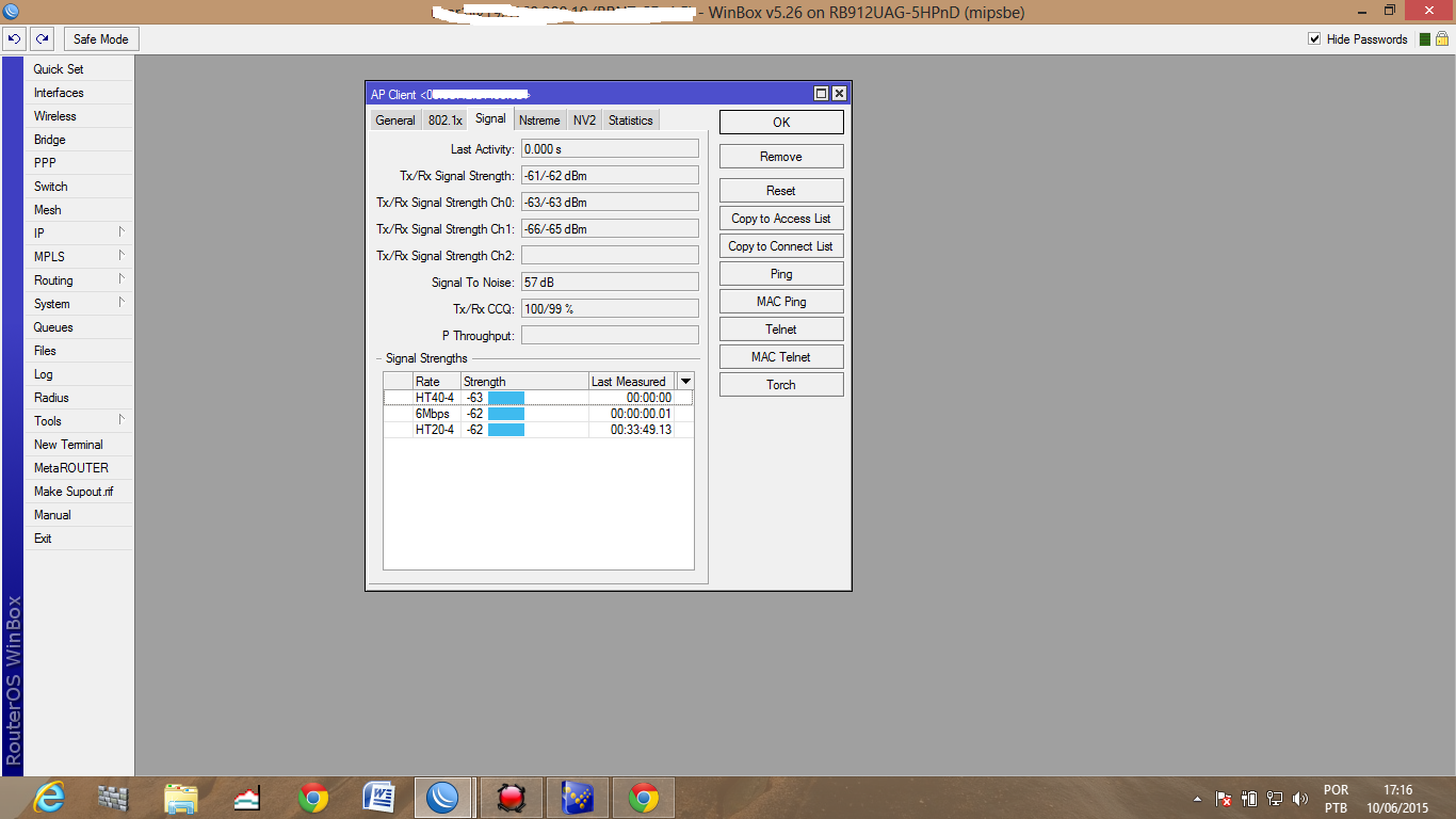

  3. #63
    Padrão Re: Novo AirFiber X!!
    Citação Postado originalmente por delegato Ver Post
    Quanto tem de Sinal e ccq nessa distância?
    Sinal - 65 dBm e CCQ 99%
Nome:	         CCQ.png
Visualizações:	408
Tamanho: 	152,6 KB
  4. #64
    Citação Postado originalmente por SantiagoMG Ver Post
Nome:	         CCQ.png
Visualizações:	408
Tamanho: 	152,6 KB
    Parabéns! Tenho uns links com rb912 porém com umas antenas "Réplicas da dish", tenho sinais tipo -51 em 44km porém ccq muito ruim na casa de 60% 70% e só consigo througput na casa dos 70Mbs udp receive, ao testar tcp fica uma me*** , na época o orçamento era apertado comprei antena que custava 1/3 da dish 34, no futuro pretendo troca-las, por dish e vou ter um aumento de mais de 40mbs no link.
  5. #65
    Amigo, vai de ALGCOM 32, vale cada centavo, estou com 57km 90mb tcp com folga!
  6. #66
    Talvez o problema não seja nas antenas, pois o sinal está muito bom. Com esse nível de sinal dá pra conseguir 100 Mbps.
    Está usando data rates automatico ou manual? Se estiver em auto deve ser isso que está atrapalhando, tem que fixar manualmente e escolher um bom canal.
