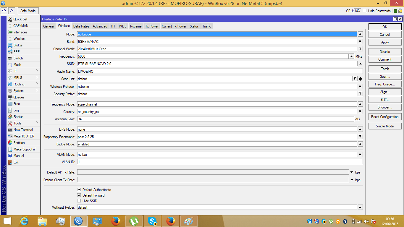

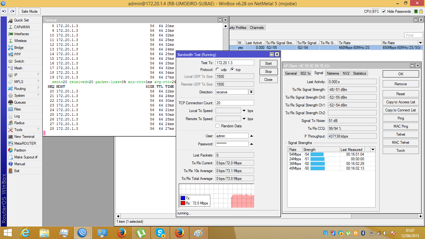

    Pessoal poderia min ajudar nesse ptp com 51 km, usando Netmetal5 t, antena MG-5G34
    queria passar uns 150 Mbps.

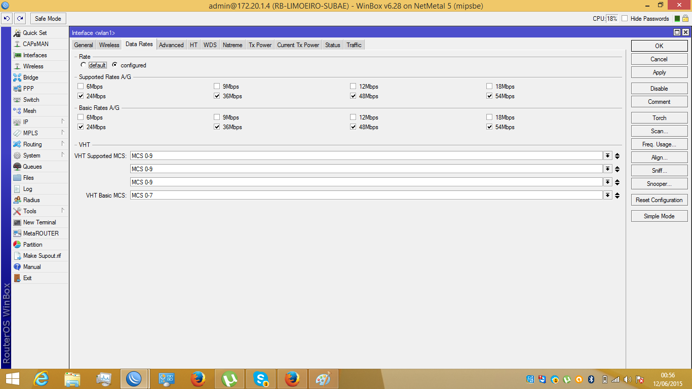

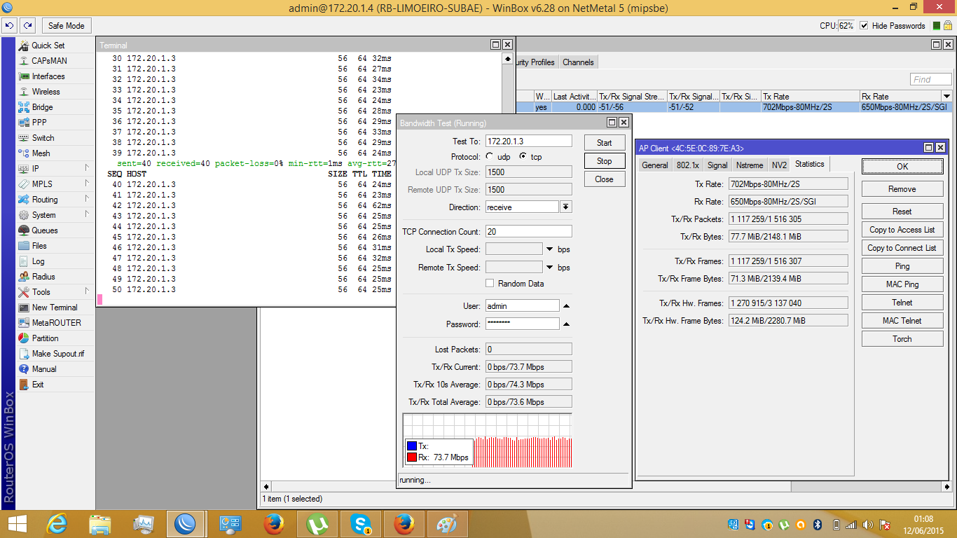

    No primeiro topico coloque print repetido, coloque mas dois diferentes nesse.

    Calma... não é porque mim morar em terra de indio (Xingu!) que mim ser indio também.
    Bom, essa limitação de 70Mbps tá meio baixa, mas em 51Km o delay no ack-timeout deve ser enorme.
    Testa no modo usar somente AC (Não auto a/n/ac), e no canal somente 40MHz (Não auto 20/40/80), se tiver frequencia livre use o que é legal, 5750MHz pra cima (Quanto mais alta a frequencia, menor a zona de fresnel, portanto menor o numero de reflexos (Diminui o efeito multipatch, pacote atrasado atrapalhando o throughput).
    O datarate nominal deve cair, mas o throughput deve subir, 130Mbps passa até em N.
    Ou o problema é falta de margem de sinal, a sensibilidade em 80MHz em AC deve ficar nuns -73dBm, sinal -52dBm (Use na conta sempre o pior sinal) significa margem de apenas 21dBm, eu só tive PTP decente com 25dBm de margem de pra cima (Em mais de 20Km). Como não dá pra aumentar a potencia, o jeito seria usar algo que tem sensibilidade lá pelos -78 ou -80dBm, em AC seria MCS4 a 40MHz provavelmente, mas não tem como fixar isso então o jeito seria usar MCS0-7 na opção suported VHT (Mas tem 3 alí, você marcou chain0, chain1 e chain2? Se tem antena só de 2 elementos (2 polarizações) você marca só os 2 chains em uso, senão o chipset vai gastar processamento com o chain sem antena plugado).
    Atualmente os datarates nominais, segundo o print, são, 702 e 650M.
    Eles são MCS8-80MHz GI-longo no TX. E MCS7-80MHz Gi-curto no RX.
    Ter throughput de 70M num datarate nominal de 700M é piada, acho mais útil usar 40MHz pra aproveitar sensibilidade maior de chipset, e usar fixo MCS0-7, e tempo de guarda fixo em curto (short GI, algo do tipo, não lembro a opção exata), pra forçar o equipto a usar MCS7 ou algo menor.
    (E o ack-timeout / Distance, testa fixo em digamos 55Km)
    E o mais importante: Nstreme é VELHARIA, não combina com AC. Não adianta usar algo moderno como AC mas usar a velharia do NStreme. Teste NV2, que apenas de já ser velho ainda é 6 anos mais novo que nstreme.
    (5050MHz pode estar livre, mas essa faixa de 5 a 5,3GHz pega em cheio a primeira harmônica de varios serviços de 2,4 a 2,6GHz, que tem possibilidade legal de usar 40 ou 50dBm EIRP em area urbana (E harmonica mais alta de 850-900MHz), por isso insisto pra usar 5,8GHz, mas em area urbana tem que usar radome e no máximo 40MHz, pra incomodar ao mínimo a vizinhança e ser minimamente incomodado por eles)

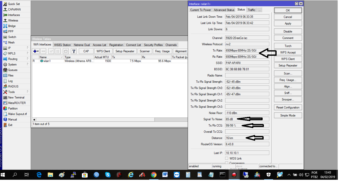

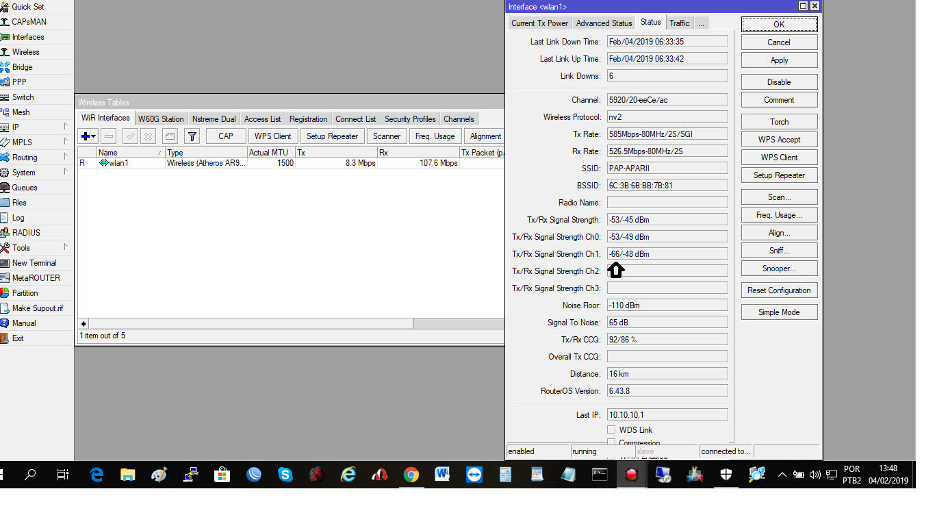

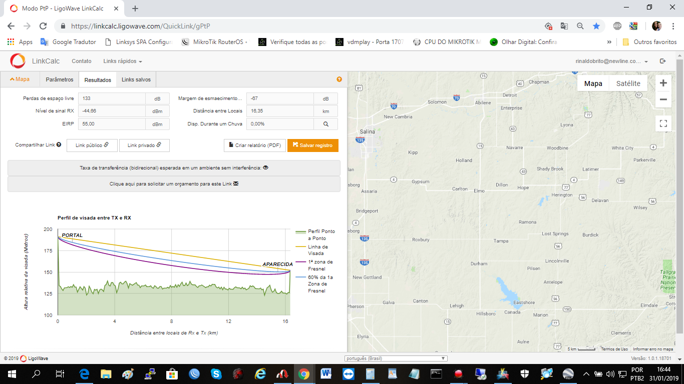

    Prezado Rubem boa tarde.
    Estou com um link de 16km, antenas ALG COM de 33dbi,radio routerboard 922UAGS-5HPacD ,estou enviando o status da estação,da forma que está ai quanto consigo passa de banda ,com esses equipamentos acima citados e distancia?
Nome:	         Print Link Apar 1.png
Visualizações:	190
Tamanho: 	135,2 KB
ID:      	69379   Clique na imagem para uma versão maior
Nome:	         Print Link 2 Apar.png
Visualizações:	199
Tamanho: 	125,8 KB
Nome:	         Calculo Link Aparecida.png
Visualizações:	165
Tamanho: 	540,1 KB
    Padrão Re: Configurar 922
    Esse sinal de -66dBm é o RX no outro lado?
    (O TX de um vira o RX de outro)
    Com sinal ruim assim não tem nem como estimar que banda teria. Tem trocar esse cabo, ou refazer os conectores, porque tem algo errado pra dar tanta diferença de sinal entre os chains! Como subir em torre dá trabalho, faz logo 2 cabos novos, sobe e troca (No lado onde o TX é ruim, ou seja, nesse lado onde tirou o print).
    Já se no outro lado o RX não é -66 e sim uns -52dBm, então é só bug besta do software, provavelmente castigo por poluir enormes 80MHz a toa, pra passar míseros 100Mbps.
