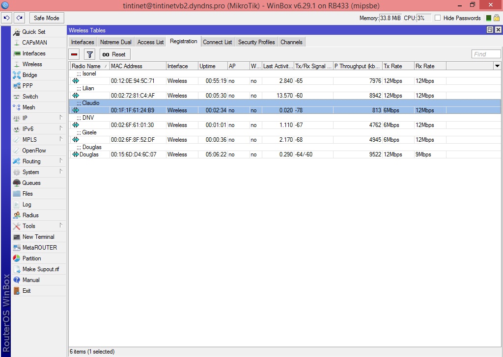

    Padrão Throughput excelente mais não passa banda no cliente
    Amigos o caso é assim aqui na minha cidade a maioria migrou para o 5.8 eu continuo usando , então para parar de ocilar na banda b eu migrei tudo para G assim o minimo é 6Mega e o ccq de todos clientes subiu e a qualidade de sinal tambem , só que têm alguns clientes que mesmo com bom throunghput como na foto vou no cliente para testar e lá a velocidade varia muito e não chega a 1mega e quado deixo sem limite ele passa a banda normalmente ,quando limito a banda normalmente não passa a banda que configurei alguem sabe o motivo.

    Padrão Re: Throughput excelente mais não passa banda no cliente
    a foto nao esta abrindo. Como vc limita a banda, usa ppp, hotspot, ip x mac? coloca uma foto da configuração do servidor.
    Boa Noite como deu problema na foto eu postei de novo

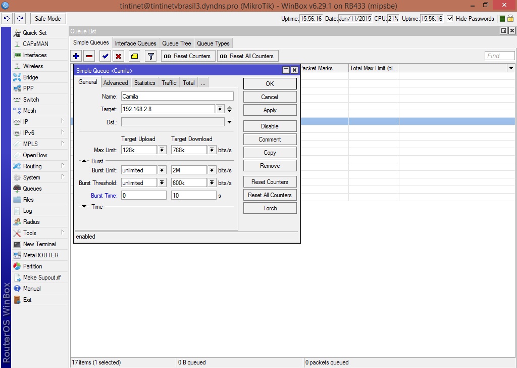

    Meu limite de banda esta na foto abaixo , eu uso ip x mac + senha wap psk
    vc testou lá colocar tipo 5 megas e testar e dai não passa, é assim ?
    tipo seu não limitar a velocidade passa uns 4 mega , eu limitando igual a foto ele varia até 200k só que o limite é 768k entendeu
    Isso parece problema com Queue Type, configurado na aba Advanced do simple queue, @fagtinti.
    Mude para "wireless-default" tanto no download quando upload e teste.
    Mude também em Queue -> Interface Queues o Queue Type de todas interfaces para "only-hardware-queue" (pode ser que o RouterOS não permita fazer isso em algumas interfaces, mas é normal. Nesse caso mude para wireless-default, preferencialmente, mesmo se a interface não for wireless, ou ethernet-default).

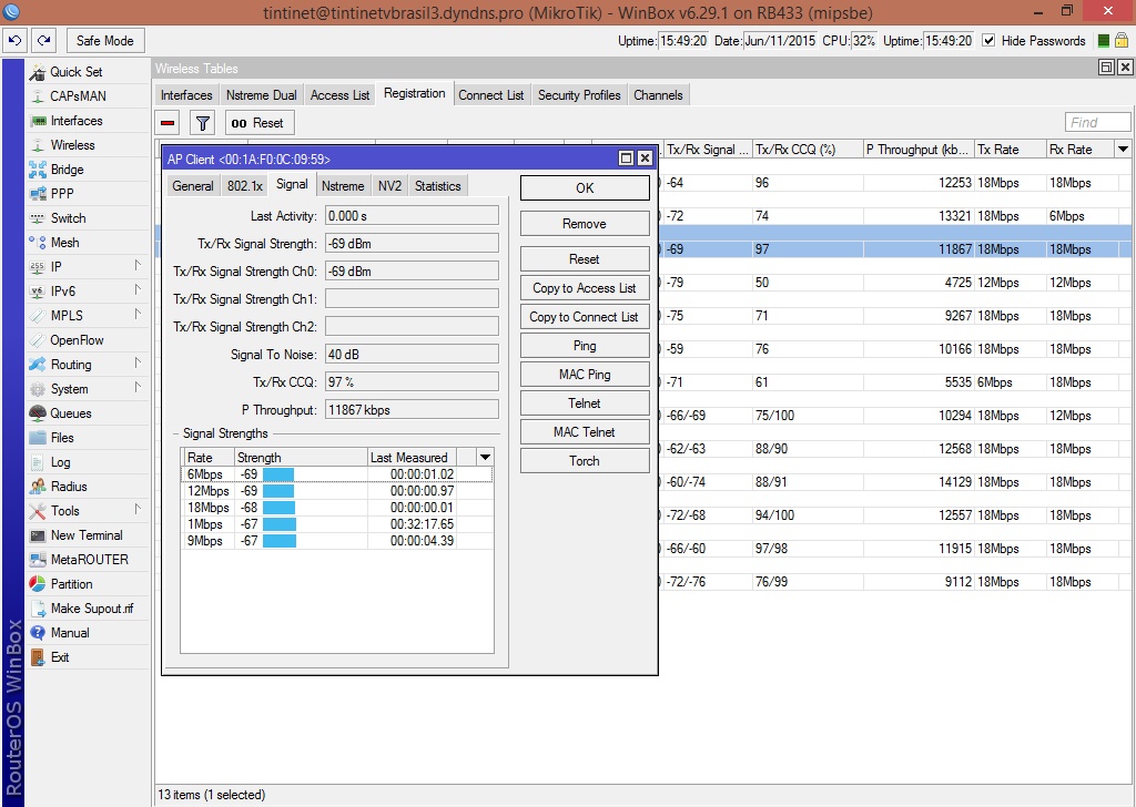

    Olha essa foto que estranho o ultimo cliente derepente ficou com o throughput baixo e mesmo assim o ping não falha e esta bom.
    Imagino que está tendo perda de pacotes devido ao sinal meio baixo, com conexão ilimitada os pacotes são reenviados imediatamente, mas com conexão limitada os pacotes perdidos vão pra fila como se fosse pacote não-perdido.
    Digo que -69dBm não é tão bom porque a sensibilidade de 18M em G e, 2,4GHz de vários roteadores ou CPE's comuns fica nuns -86 ou -88dBm, isso é uma margem de menos de 20dBm.
    Com margem baixa a conexão não cai, há a troca de dados, mas throughput baixo indica pacotes perdidos no caminho que tiveram que ser reenviados.
    Com conexão ilimitada você pode estar roubando tempo do AP que estaria sendo gasto com outros clientes de sinal ruim demais (-75dBm é ruim demais pra 18M).
    B tem uma portadorona única, mas G tem várias portadoras, G perde muito trafego com sinal baixo.
    11M em B as vezes tem sensibilidade -88dBm em varios radios, nos piores rádios a sensibilidade em B a 12M é a mesma ou digamos -86dBm, mas no pior a sensibilidade em 18M está nuns -82 ou mesmo -80dBm, em radio assim sí passa digamos 8Mbps em 18M se tiver sinal -60dBm.
    G com multiplas portadoras tem suas vantagens, mas em PtMP a vantagem vai pro lado de "um cliente ruim não conseguir consumir toda a banda", é possível ter mais banda desde que com sinais mais alto (Pra 18M eu diria -55 a -65dBm, se tiver radio barato talvez -52 a -62dBm, AP/CPE barata tem sensibilidade ruim demais), e... a banda total é dividida por todos no AP, não divide só a banda passante, dividem tudo o que sai do AP, se o pacote for perdido esse pacote não vai "contar" no throughput geral mas o AP gastou tempo e processamento pra enviar ele, por isso insistimos pra que todos os clientes tenham sinal bom (-65dBm ou algo melhor, até um limite de uns -50dBm, porque sinal alto atrapalha throughput também), um cliente perdendo pacote faz o AP trabalhar mais que o normal pra ele, toma tempo que seria usado pros outros.
    (Em TDMA ele iria pro fim da fila também, mas em TDMA só 1 radio por vez trocaria dados, não teria choque de pacotes de 2 ou 3 clientes chegando ao mesmo tempo, com o sinal mais alto atrapalhando a legibilidade do sinal mais baixo)

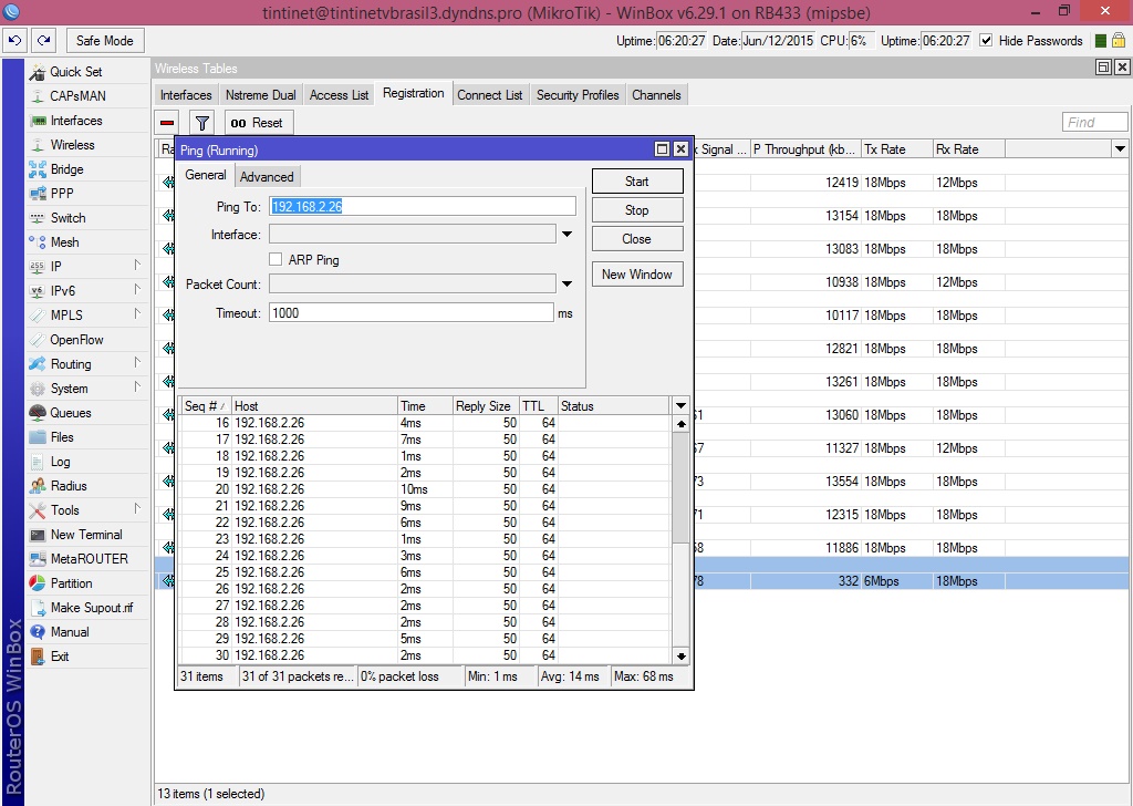

    Amigo Grato pela ajuda só me explicado uma coisa o ping não falhou nesse caso da foto.
    O ping tem prioridade.
    E... teria que dar um ping com 1450 ou 1480 bytes, pra ver o comportamento.
    O ping padrão é só 32 bytes, mas navegação e download usam pacotes tcp e udp de 500 a 1500 bytes, na vida real trafega pacote no limite do MTU então o ping confiável é no limite do MTU (Pelo menos 1400 bytes).
    Ping/ICMP tem prioridade na maioria dos roteadores, mas mesmo sem prioridade alta ele sozinho não é um teste confiável. Se uma conexão tem capacidade real de digamos 1Mbps, mas está passando 200Kbps, o que ocorre não é simplesmente menor banda passante, sempre tem menor banda e aumento do ping (Especialmente ping com pacote mais realista tipo 1400 bytes).
    Digamos que 18M passa 8Mbps com 2ms de ping.
    Se um dia medir 7Mbps nesse link, com certeza o ping não será de 2ms, ele vai subir ou variar de 3 a 5ms.
    Ter conexão "rendendo" pouco, com disponibilidade real abaixo do máximo conseguível (Uns 50% do datarate nominal, em condições perfeitas), significa que uns pacotes foram enviados, não houve resposta (Por erro no envio ou na resposta da chegada), e o mesmo pacote foi enviado denovo. Esse reenvio demora um pouco, por isso o ping aumenta e varia (Um pacote vai de primeira e tem respostas em 2ms, outro precisa ser reenviado e vai pra 4ms, outro precisa ser reenviado e vai pra 6ms, só exemplos), o tempo pra enviar um mesmo pacote aumenta por isso o trhoughput aumenta, afinal ele é medido em bits ou bytes POR SEGUNDO. Ao invez de enviar digamos 20 pacotes por segundo, se perder 20% seriam 4 perdidos, quer dizer cair pra 16 por segundo. Mas onde se perde um pacote no "primeiro envio" também pode perder no reenvio, ou seja, uns desses 4 pacotes perdidos são pacotes que já foram enviados antes (E não tiveram resposta), é o caso de digamos um ping de 2ms e logo depois um de 8ms, esse de 8 precisou reenvio varias vezes até "dar certo".
    No Windows eu digo que um ping -t 192.168.1.1 é o mesmo que nada, não mostra a realidade, tem que dar um
    ping -t 192.168.1.1 -l 1450
    No Windows é só selecionar o "packet size", ao invez de 50 bytes (Acho que quase nada usa pacote tão pequeno na realidade) colocar uns 1400 ou 1450 bytes.
    O teste mais realista seria ter um servidor http na sua rede, e fazer um teste de velocidade nele (Seja ftp, um download com http, um arquivo hospedado na rede, seja Windows ou um server linux com Samba), isso seria igual um download da web, usaria pacotes de 1450 a 1492 bytes (Quase o valor no MTU do cliente ou AP).
    Ah, e um ótimo teste com ping é fazer download em banda grande. Digamos copiar via rede um arquivo com digamos um SuperCopier 2.2 beta, que te permite limitar velocidade. Digamos que ele chega a 1MB/s (8Mbps) você limita nuns 800KB/s, e dá um ping em paralelo a isso, um ping comum (32 bytes) vai bem, o de 1450 bytes vai perder pacotes. Se passar o limite de copia via rede pro limite prático medido antes, 1MB/s no caso, muito provavelmente todos os ping's de uns 1000 bytes pra cima (-l 1000) não terão resposta, vai perder tudo porque Windows costuma não dar prioridade pra ping (O resto sim, e o resto é basicamente linux).
    Ping é muito instrutivo pra qualidade de rede, mas ele sozinho e comum (Só 32 ou 50 bytes) não ajuda muito, tem que colocar ele paralelo ao tráfego (Até porque não adianta ter um cliente com download de 1Mbps rodando, e o resto ficar com algo ridículo tipo 80ms num ping -l 1450 (E lembra que o ping tem prioridade em linux (RouterOS, AirOS, e todo firmware de roteador de mesa é linux), se o ping tem 80ms então um pacote REAL de navegação terá até mais de 80ms (E falo do ping rumo ao servidor, não rumo a um IP público na web, senão cai no gargalo da web e isso não ajuda em nada a diagnosticar qualidade da sua rede local).
    Ping também pode servir pra ver capacidade de processamento de equipamento, ter um monte de ping -l 1450 gera muito trafego inútil pro chipset responder, se o ping de 1450 bytes está ruim pode ser problema físico de RF (Sinal baixo, ruído no canal, essas coisas) ou problema de capacidade de processamento (Chipset de wifi sobrecarregado por excesso de clientes (30 num AP comum), por excesso de pacotes (P2P abre 200 conexões simultaneas por default), ou por excesso de dados trafegando devido a repetições (Pacotes perdidos, é a situação que 1 cliente de sinal ruim tipo -75dBm atrapalha os outros que tem sinal bom digamos -62dBm, o chipset precisa processar 3x mais pra trafegar digamos o mesmo 1MB de dados de uma página html/php/asp aberta.

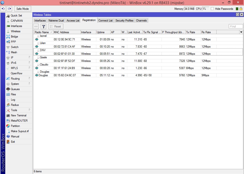

    Amigo Rubens olha essa foto , repara que o cliente claudio esta a -78 sendo que a 2min depois na 2 foto ele esta a -66 , e repara que todos que estao conectados estão com pouco tempo de conexão só o Douglas que esta a mais de 5horas o Douglas esta com bullet e o restante com aps normais com aprouter
    Sinal de cliente variando só ví com radio ruim, eu acho APRouter e cia (Os B/G da Oiw, Kodama, Krazer, Abocom, Eternatec, Kozumi...) uns lixos, o chipset é defasado, mas o problema de desempenho pra mim que é da péssima qualidade do VRM, capacitor eletrolítico normal não tem ESR tão baixa, gera alimentação com ripple rumo aos chipsets (RTL8186 e o chipset de RF, debaixo daquela latinha), rumo a memória, e rumo ao amplificador.
    CPE Elsys 2N já me deu isso, CPE Oiwtech B/G dava muuuuuuito disso e nelas sempre só troquei a placa, com a mesma antena e na mesma posição uma troca de placa resolvia (Em cliente distante gosto de usar RB411r ou RB711-2hn, na mesma antena e posição a qualidade de conexão melhora 10x).
    Sendo roteador de mesa dá pra desconfiar de conector SMA, de cabo, da própria antena, um contato ruim geralmente atenua o sinal em 6 a 10dBm, no seu caso está caindo 12dBm (De -66 cai 12 rumo a -78dBm), poluição na vizinhança não cria sinal baixo mas apenas CCQ bem baixo então seu problema parece mais algo físico no cliente, do roteador até a antena (Não lembro de config. que pudesse reduzir a potencia em 12dBm do nada, só o que lembro de ver fazendo isso é mal-contato em fiação de RF, e radios velhos que já cozinharam no calor por milhares de horas e já tem capacitor com ESR alterada e mosfet com resistencia interna (RDS_On) também alterada, talvez até dano no amplificador (Já que a antena de grade está bem exposta), eu cansei de tentar mecher nesses radios com RTL8186 e cia, dão esses problemas bobos de desempenho lixo (Num PTP passam 5Mbps, você troca por uma placa com RTL8196 no mesmo modo e datarate e o throughput passa pra 10Mbps, troca por UBNT ou MK e passa pra 15Mbps...), o pouco que conseguia fazer é escrever com marcados de CD embaixo deles uma nota de 0 a 5 pro desempenho, colocando os 0 só em cliente próximo e que usa pouco, mas só dá pra fazer isso com comodato.
