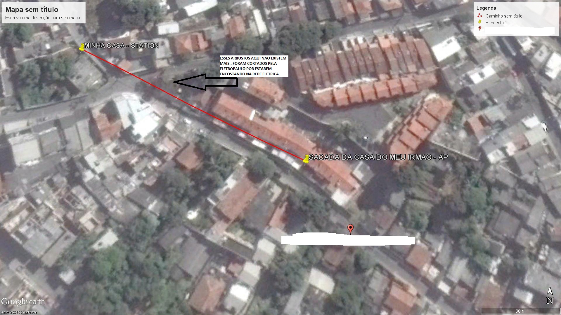

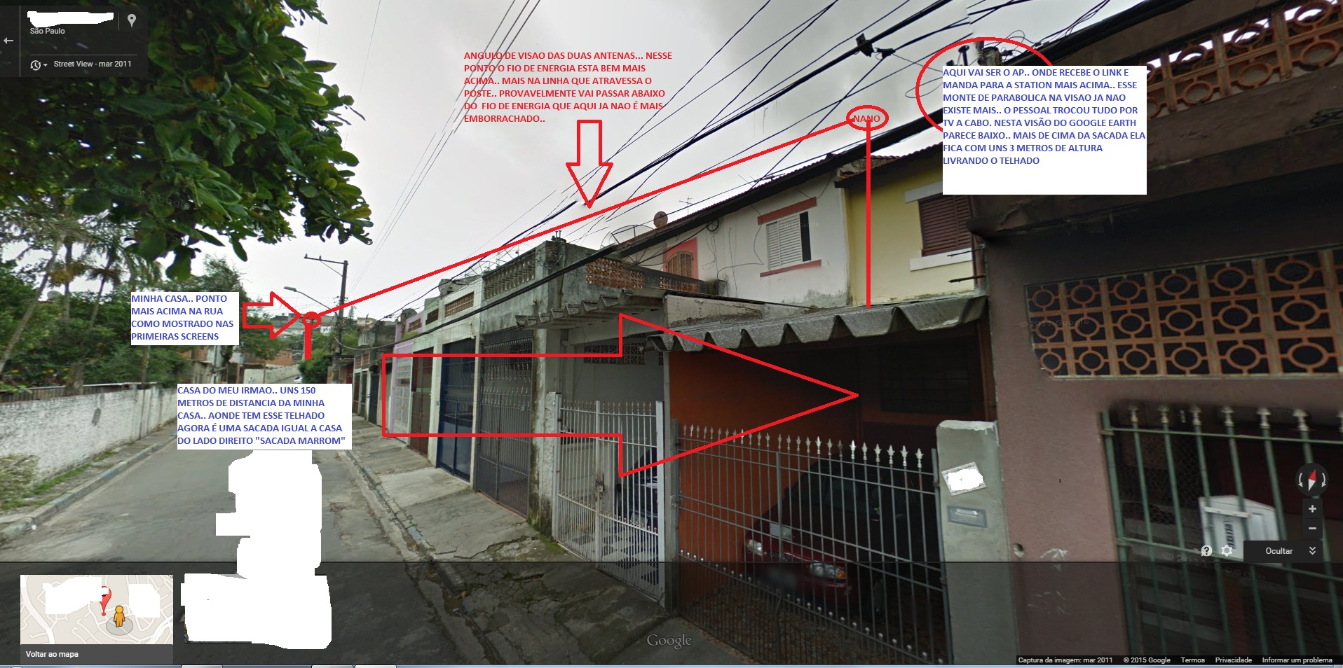

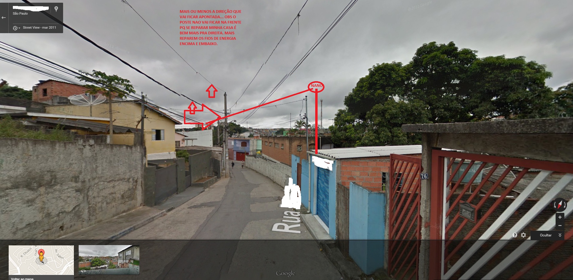

    Vamos lá.. falei que iria postar umas fotos.. AÍ ESTÃO
    PRIMEIRA FOTO.. MINHA CASA DIREÇÃO CONTRARIA A CASA DO MEU IRMAO

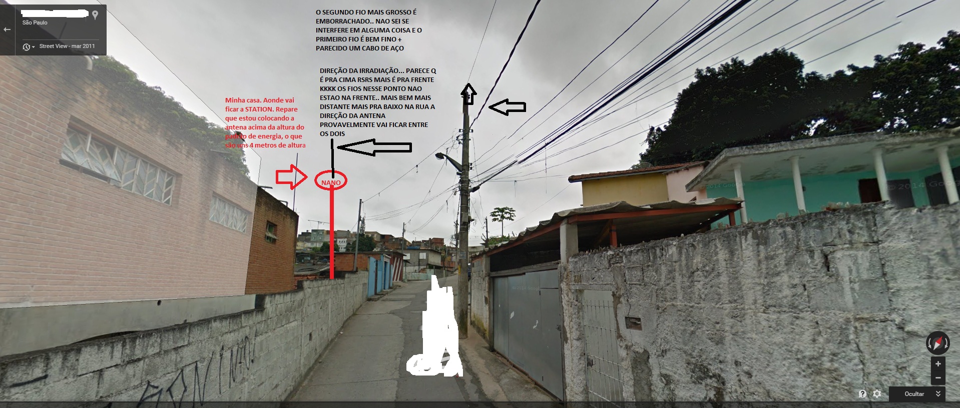

    SEGUNDA FOTO.. MINHA CASA VISTA NA DIREÇÃO DA CASA DO MEU IRMAO
Nome:	         Visao 2.jpg

    QUARTA FOTO.. VISAO DE SATELITE
Nome:	         TRAJETO.jpg
Visualizações:	198
Tamanho: 	411,3 KB
    Nao ficou claro de tudo mais deu pra ter uma noção do cenário.
    Eu queria tirar uma foto da sacada da casa do meu irmão, de lá da pra ver nitidamente a ponta do meu poste "padrão" em casa, julgando que vou colocar a nano acima do padrão... a visada será 99% livre

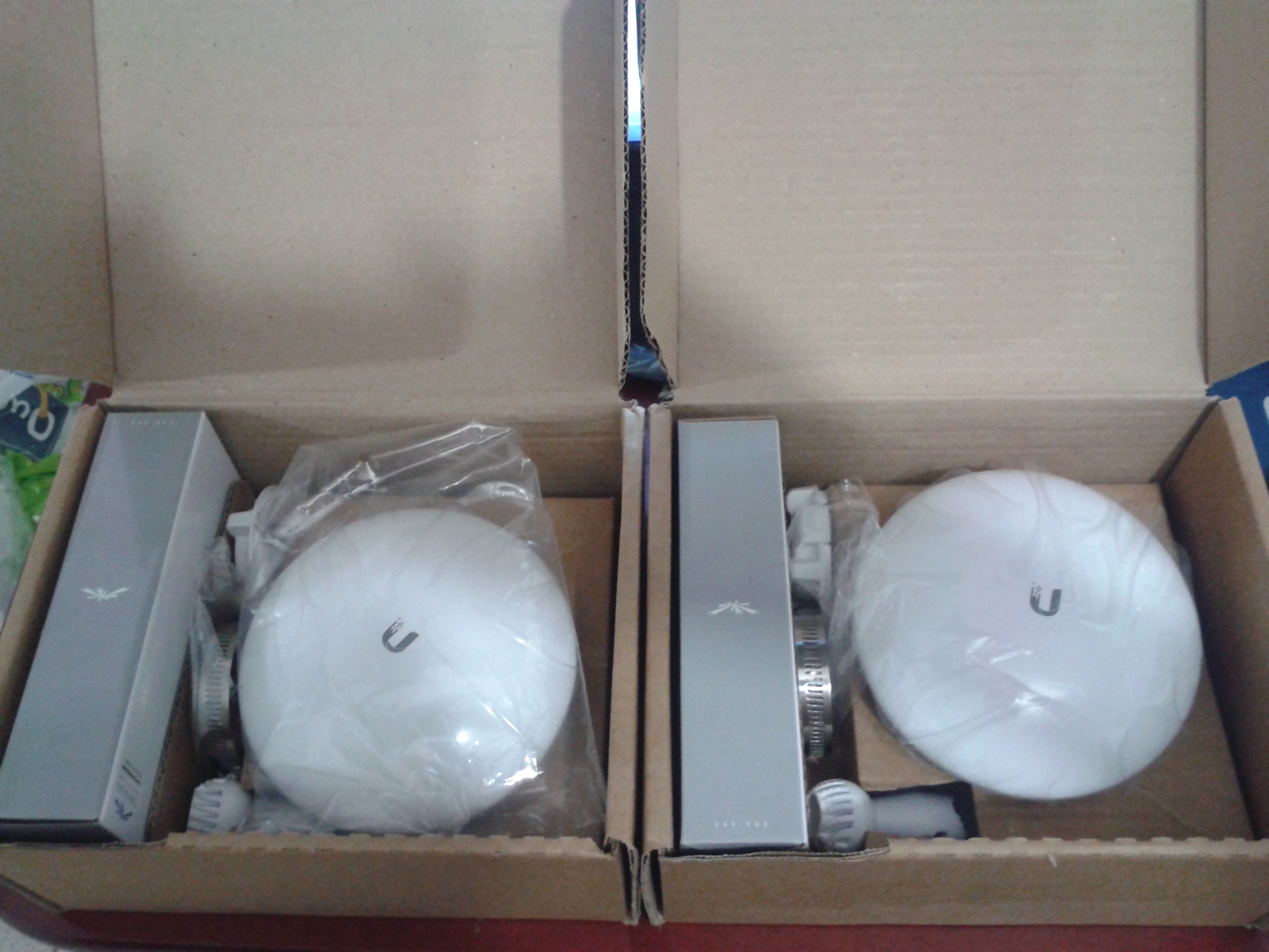

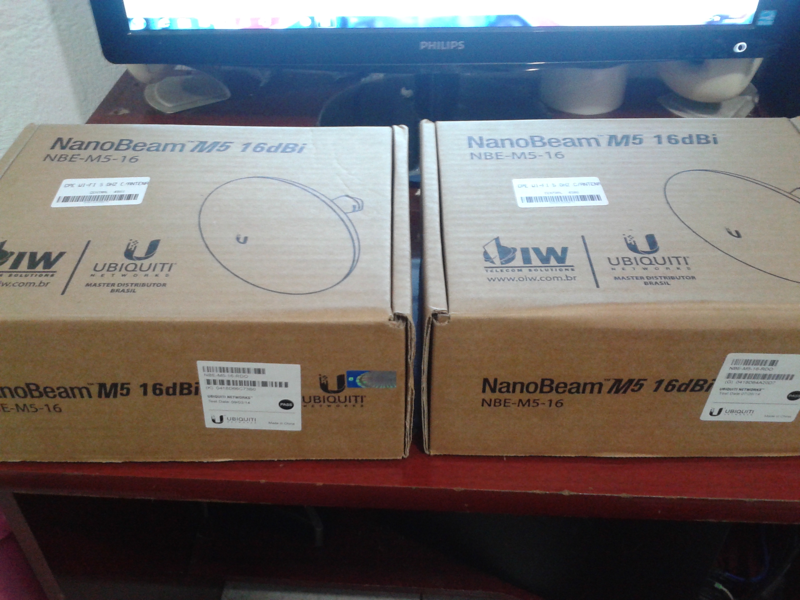

    Equipamento Comprado hoje.
    2 NanoBeam M5 16DdBi...
    Cabo Cat 5 blindado + conectores blindados...
    Brincadeirinha ficou em 1 barão facil.. com tripé.. barra de cano....arame para manter a sustentação ja que uma delas vai a 6 metros.... vou instalar amanha

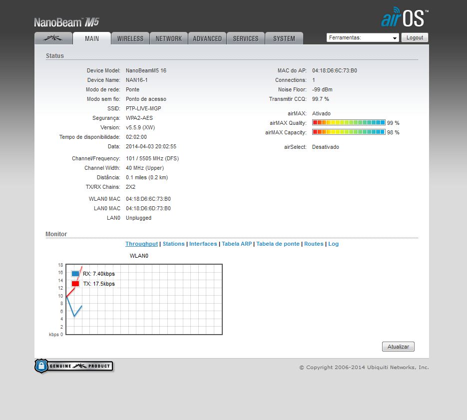

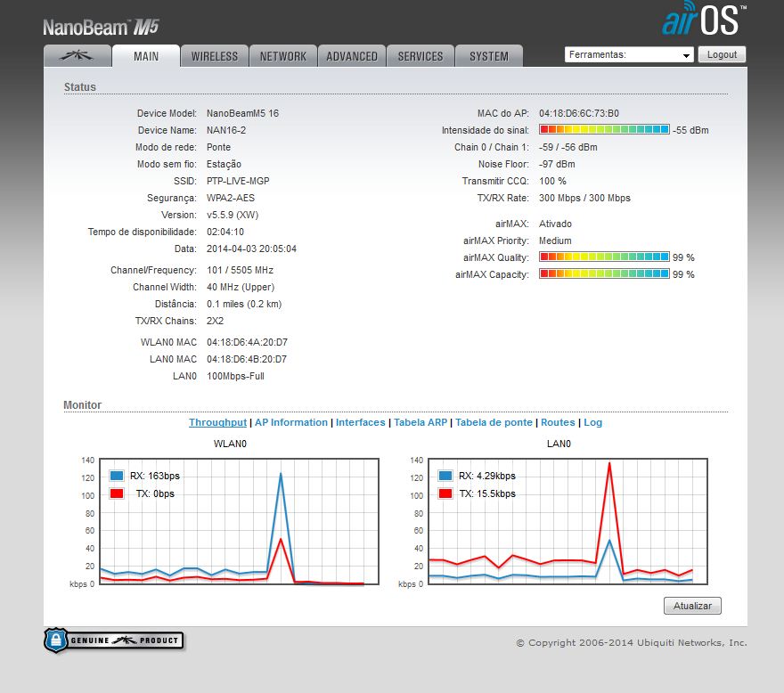

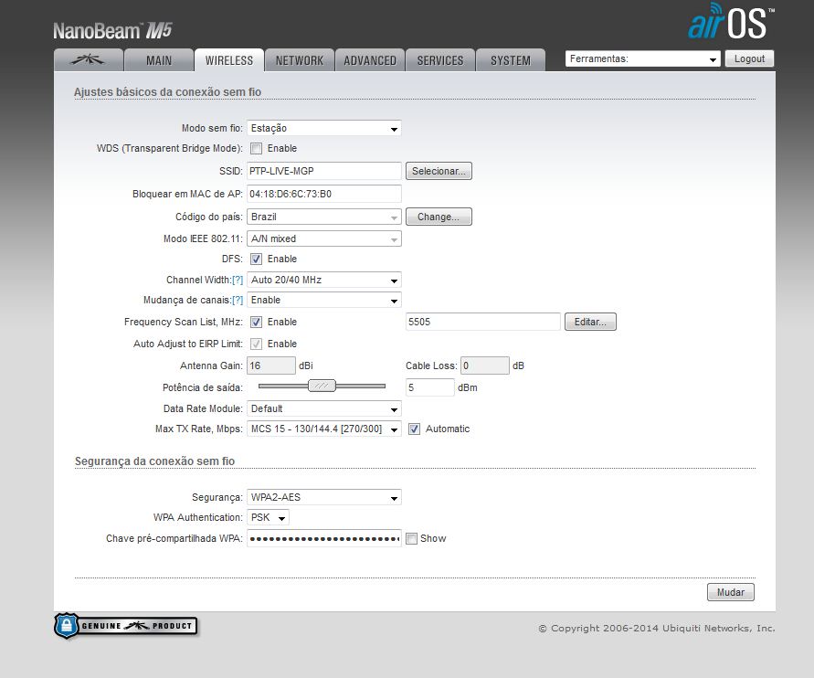

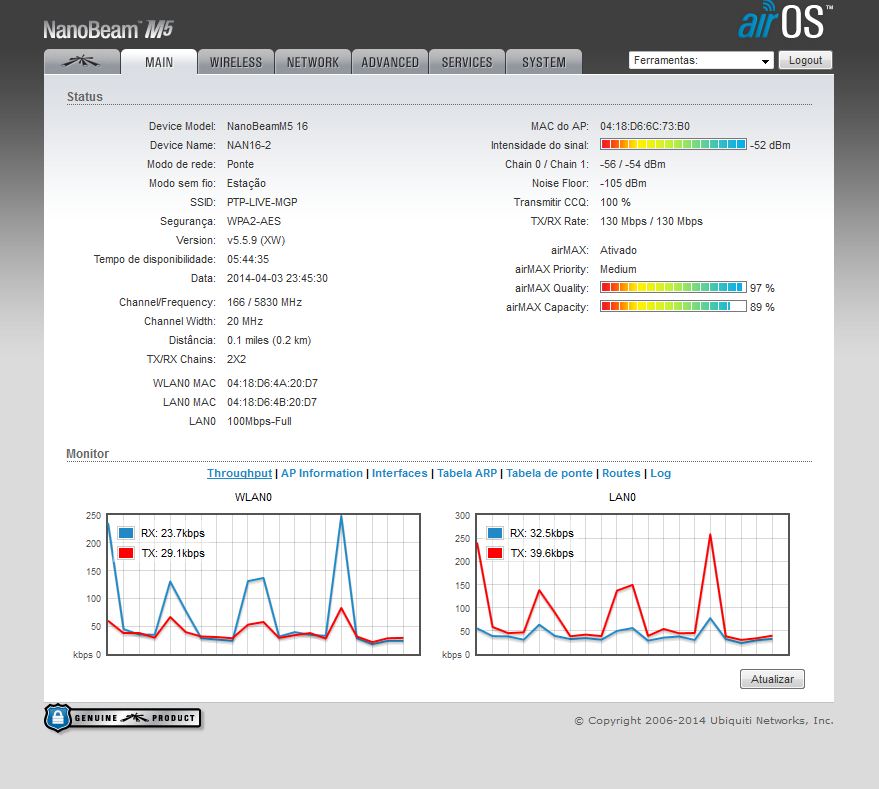

    Pronto.. tudo instalado e +/- configurado pois não sou pro nisso ainda..
    Vamos as screens de como está a bagaça aki..
    AP

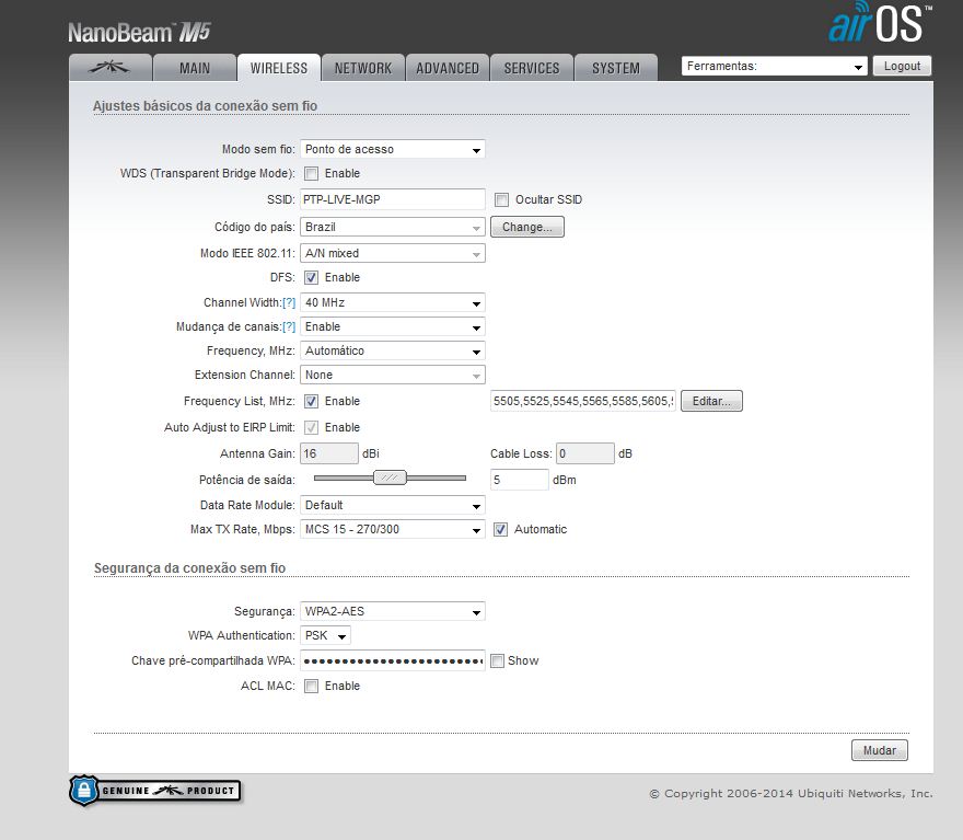

    configuração do wireless do AP
Nome:	         AP2.JPG
Visualizações:	251
Tamanho: 	77,7 KB
    Station
Nome:	         STATION1.JPG
Visualizações:	203
Tamanho: 	96,7 KB
    Tela de configuração da Station

    Eae aos que são entendidos do assunto, o que me dizem preciso mudar alguma configuração?
    Padrão Re: Ponto a Ponto para Uso doméstico
    Pra mim está tudo automatico, no default, não tem configuração feita propriamente. Está no maior datarate possível, no canal mais largo possível, e não passa banda suficiente?
    Sem desmarcar a caixa "auto adjust to EIRP limit" o radio está operando de modo a ter 27dBm EIRP, acho potencia alta pra essa distancia.
    E precisa mesmo ocupar 40MHz de largura? Recomendo ocupar o mínimo possível, 20MHz.
    Recomendo usar algum canal de 5725 a 5850MHz, nessa faixa o limite legal de potencia é maior.
    Testa o datarate module em ALTERNATIVE;
    Testa desmarcar a caixa "automatic" do lado do Max TX Rate e teste o tx rate MCS14.
    O teste realista é trafegar dados, de PC a PC pela rede é uma boa, gerenciador de cópia tipo o SuperCopier, HyperCopier, TeraCopy, exibem a velocidade de transferência de modo bem realista.
    Pra ver delay dá um ping, ping -t 192.168.1.1 é o basico, mas bom mesmo seria
    ping -t 192.168.1.1 -l 1450
    Assim verá o delay real com pacotes de navegação e downloads, que são pacotes de 1450 bytes ou mais de tamanho (-l de large, tamanho).
    Delay aceitável acho que seria menos de 8ms nesse caso, mas rede boa mesmo daria 2 ou 3ms com trafego rodando do lado.

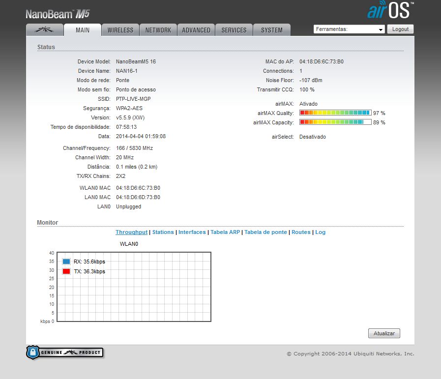

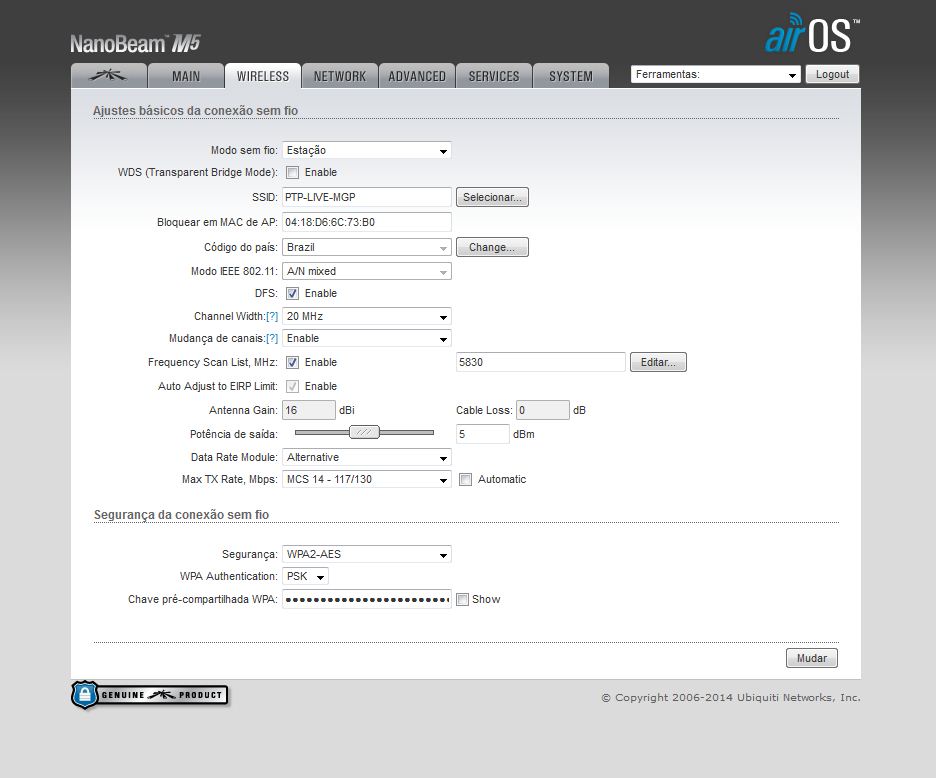

    Desculpa por ter usado o termo "Configurado", eu quis dizer que fiz o básico para que se conectassem.
    Alterei para 20MHZ, deixei em 5830MHZ, pois é o maximo que aparece.. não me aparece 5725 nem 5850..
    Coloquei o MCS em 14 tirei o automatic e o Data Rate em alternative... o EIRP nao consigo desmarcar, porque a caixa fica desabilitada para mudança..
    Segue como ficou:

    STATION
Nome:	         NVSTA1.JPG
Visualizações:	212
Tamanho: 	97,1 KB
ID:      	59695 Clique na imagem para uma versão maior
Nome:	         NVSTA2.JPG
Visualizações:	152
Tamanho: 	77,1 KB
    Testei o Ping em 1450 e ficou em 2MS, porem nao tenho trafego ainda rodando pq o link de 90MB ainda não esta funcionando, por isso o AP esta com a LAN Desconectada. Acho que amanha devem vir terminar a instalação do link.
    Será que vai dar pro gasto nos 90MB da Livetim?
    Uso o BrazilFW com QOS, DHCP e Squid, isso ja deve melhorar em muito a banda passante pois o BFW fica antes da Station, logo ele vai dar uma boa limitada na banda da ST para o AP, porém sempre haverá o horário que libero o server c/ QOS off..
    Mais uma vez desculpa a ignorancia em alguns aspectos, justamente por isso estou pedindo opiniões para melhorar a configuração e obter desempenho sem poluir e prejudicar outros.

    Com 20MHz assim deve passar uns 60Mbps. Se conseguir mesmo isso, teste 40MHz pra ver se passa 80 a 99Mbps (Limite da porta ethernet, de 100M, que passa 100Mbps só em laboratório, na prática ela fica nuns 95 a 98Mbps).
    Eu prefiro começar com datarate baixo e canal estreito, se conseguir trafego real de cerca de metade do datarate nominal (Nesse caso é 130M, então deve conseguir uns 65Mbps (55 a 65Mbps) pra considerar um ótimo link) aí sim passo pra canal mais largo (30MHz nuns equipamentos, nesse aí deve ter só 40MHz).
