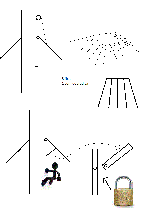

    @TreiscBr , vou te repassar uma ideia pra proteção que me deram:
    - Anti-torção quadrado em torre triangular atrapalha pra caramba a subida na torre, então pra evitar roubos que tal algo tipo um anti-torção mas que possa ser removido por cadeado pra subida tranquila?
    Imagine alto tipo um guarda-chuvas invertido, com só 1 lado dobrável pra baixo, puxado por uma roldana 1m acima, e preso 1m abaixo da estrutura por um cadeado e corrente simples, de modo que aberto impeça a subida, mas chegando em baixo é só soltar o cadeado e a corrente, que o "guarda-chuvas de cabeça-pra-baixo" fecha e permite a subida.
    Aqui é difícil achar alguém pra subir em torre até pagando, que dirá achar ladrão, não tenho necessidade desse tipo de solução aqui na roça mas você pode elaborar um mecanismo simples e barato pra proteção, desarmável facilmente por quem tem a chave.
    (Cadeado e corrente uma segueta resolve, mas é só colocar 2 ou 3 dispositivos desse, cada um vai tomar uns 30 minutos do ladrão, desincentiva o roubo)
    Pessoal tem usado uma estrutura lá pelos 6m, com portinha e cadeado, mas... é tão reforçado que alguém com habilidade passa aquilo se pendurando na lateral. A estrutura abrivel que cito pode ser de aparencia frágil, justo pra desestimular a tentativa de se pendurar nela (E ela ceder), fora que algo desarmavel assim pode ficar a 30m e a 40m de altura, uma coisa é se pendurar em porta a 6m, mas a 30m de altura o ladrão deve pensar 2 vezes.

    Rubem. Legal, sua idéia, poderia fazer um croqui para poder ver o que é o seu projeto, assim falando é dificil entender, eu costumo fazer um desenho a mão, no paint brush (solução barata) do que em autocad ou solid works. Outra idéia é fazer a torre autoportante, já a estaida não dá certo, girar, quando o ladrão subir ela gira de forma a atirar o ladrão para fora, ele vai se desequilibrar e cair. Existem inúmeras idéias loucas, piradas e armadilhas, mas eu nunca vi alguém falar de alguma boa, só a sua veio de prato cheio, é mais viável e mais em conta, porém digo de novo: quem tem money e pensa em investir em automação gasta muito para ter tranquilidade, assim idéias absurdas existem, mas o povo brasileiro é pobre não tem money, já em outros paises voce vê no Youtube os americanos gastam muito para provar que os inventos são bons, aqui no Brasil o cara gasta dinheiro com carrões mas com protótipos de produtos da empresa dele não, é a tal da ostentação do status é o cartão de visita, mas o mundo interior do cara é ignorância pura, infelizmente no Brasil é assim, querem ganhar tufos e rios de ouro, mas investir ninguém investi não, já os estrangeiros (americanos), fazem coisas loucas eles tem cultura e money, por isto que o pais deles é de primeiro mundo, aqui somos tupiniquins estamos ainda no período do Brasil colonial, somos escravos de um sistema podre aonde o que impera é ser corrupto, próprio de povo latino, bem o mérito é procurar pessoas como voce quem tem massa cinzenta e pensa, já dos demais só pensam em futilidades ai ficamos remando no seco. kkkkkkkkkkkk valeu, manda um croqui. obrigado.

    Não sei se consegui desenhar direito, 2 modo de erguer/abaixar o obstaculo:
Nome:	         protcao.gif
Visualizações:	301
Tamanho: 	17,8 KB
    Se for pesado não sei se é uma boa essa do cadeado servindo de trava, mas é mais barato que roldana.
    Usando cantoneiras 3/4 fica resistente o suficiente pra não dobrar quando alguém se pendura, mas chacoalha bastante a ponto de dar medo em quem tentar (E com um angulo tipo 25° é complicado conseguir segurar sem escorregar)
    (Pra cadeado não travar é só espalhar silicone barato depois de usar, veda e impede a agua mas quando puxar sai facil)

    Rubem. Excelente teu projeto, o problema é o cadeado, mas podemos bolar algo que se ele conseguir puxar o cadeado, tudo venha a desabar sobre ele, tipo eu coloco um dente de fixação neste guarda chuva, quando a trava é solta a lingueta volta e o guarda chuva desce com tudo o cara vai ficar dentro do guarda chuva ai ele desce o guarda chuva desce com ele, vai ser hilariante, ou ele se joga para baixo ou vai descer com o peso do guarda chuva. Já para o dono da torre não acontecer isto e sabe deste detalhe a dica que vou dar não coloco aqui não, isto só para quem comprar este projeto de mim ou de voce, te passo a dica de como manter o guarda chuva e tu não se passar por ladrão. kkkkkkk
