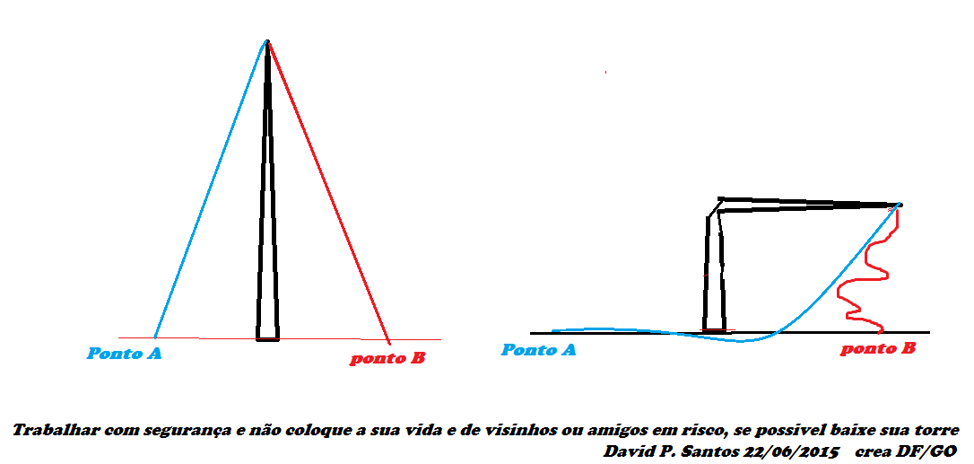

    Cabos de aço grosso nao é tudo, em uma torre acima de 25 mt vc corre grande risco de quebra no meio e pode ser fatal, lembrando que geralmente elas podem quebrar justamente quando tem mais peso, no momento que for fazer uma manutenção, fique atento e se puder gaste mais um tempinho e tente aumentar a segurança, mas se for mexer muito cuidado, procure revisar tudo antes de subir e se possivel coloque mais cabos de aço durante a manutenção.
    Cabo de aço não é tudo e tem que ser bem dimensionado, tambem nao pode puxar muito (esticar muito) porque senao ele representa peso puxando a torre para baixo.
    veja que mesmo bem amarrada ela pode quebrar e neste momento pode ser o melhor cabo de aço do mundo, ele nao vai servir pra nada (quando a torre quebra e como ela estivesse sem nenhum cabo de aço e vai direto pro chao).
    segue um desenho que tento explicar melhor:
Nome:	         baixar torres.png
Visualizações:	1128
Tamanho: 	23,5 KB
    Lembrando que os videos são antigos e apenas para mostrar como acontece.

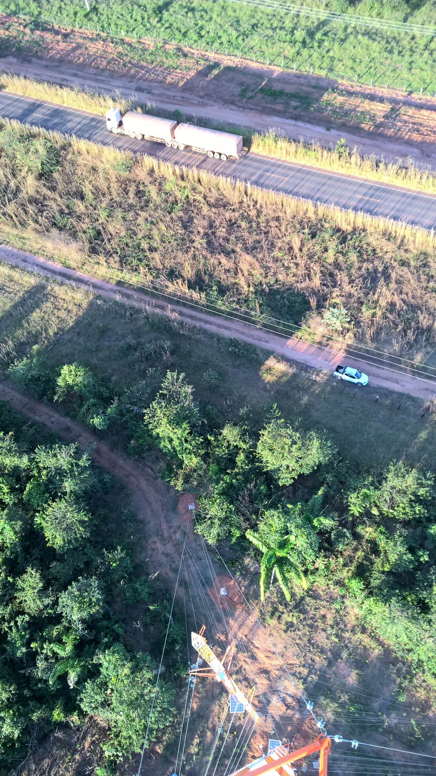

    Eu acho que o problema nem é tanto a "altura" sim projetos feitos nas cocha, as minhas sao todas com ART da torre e fundaçao e mesmo assim sempre jogo a mais pra garantir. Na imagem a torre a baixo 40mts tubolar galvazinada a fogo feita por um user aqui no forum que me fugio o nome, sao 40mts para 2x parabomas de 90cm topo, deu vento que derubo arvore com raiz e ele fico la perfeita com 2x dish de 34 uma ao lado da outra no topo, ja teve umas torre de 30mts com apenas painel e um nanobeam que caio nesse mesmo vendaval! Motivo? Serviço porco + economia burra!
    Mudamos para uma de 63mts para 2x 1.2mts mais um vez com projeto e art tbm de um aqui no forum que apos ele ser banido nao sei o nick novo.

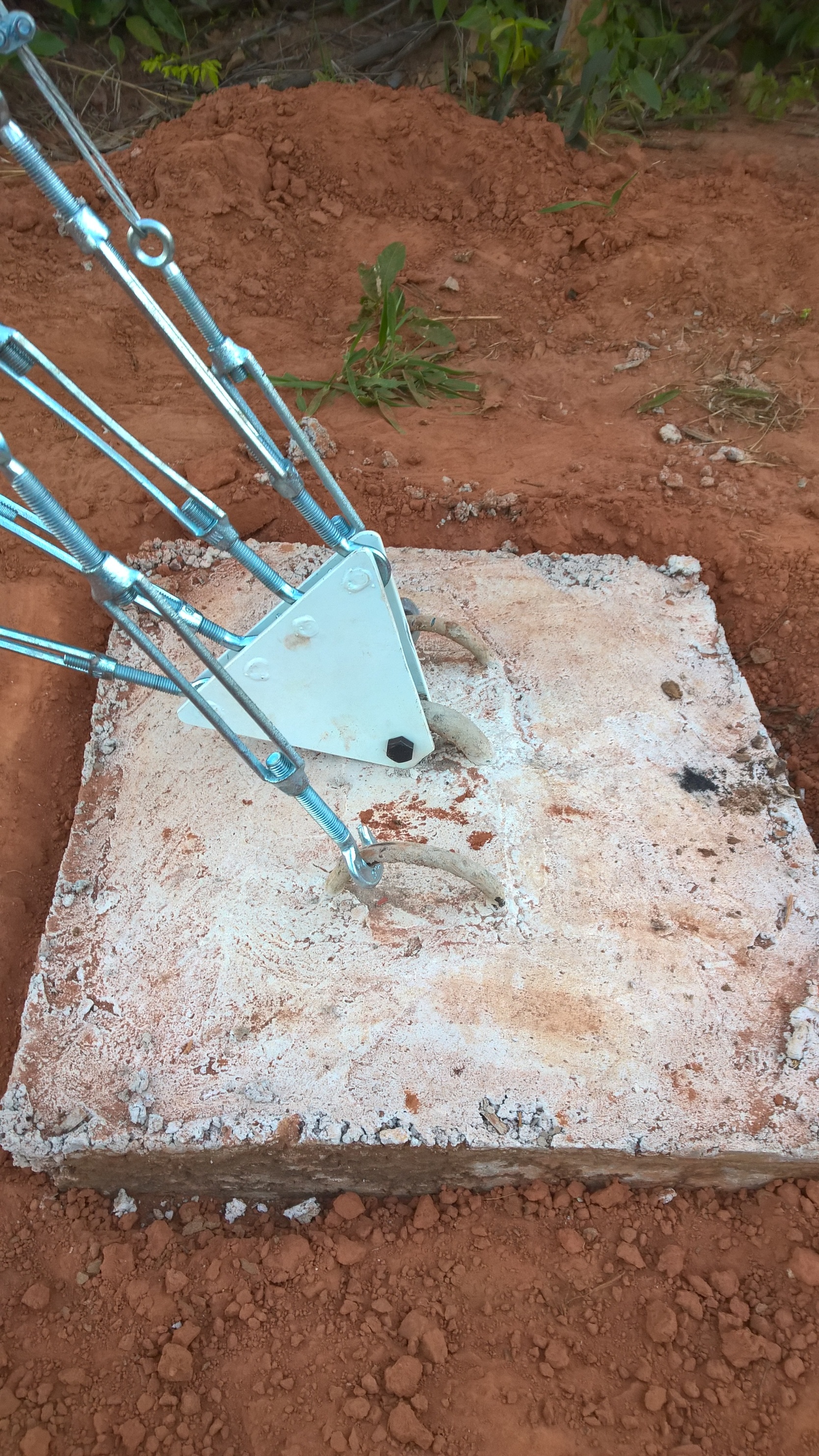

    Em todas as minhas ultimas chapa equalizadoras tornei obrigatorio.
Nome:	         WP_20150613_17_20_53_Pro.jpg
Visualizações:	1620
Tamanho: 	1,93 MB
    Edit: Ainda falta nessa ai fazer a amaraçao dos esticadores e cordoalha!

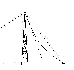

    Pois é, também acho isso: Até arame liso fica melhor que cabo de aço com meia centena de fios finos, tipo 6x41.
    O cabo de aço multifios fica com barriga pra baixo, ele puxa pra baixo como se o estaio tivesse a uns 1/8 da altura da torre.
    Algo assim:
Nome:	         estaio.gif
Visualizações:	681
Tamanho: 	3,6 KB
    Aqui está uns 30°C na sombra, os estaios devem chegar fácil nos 60°C, e madrugada bate um ventinho de uns 20°C nessa época do ano, estaio de cabo de aço multifios estica e solta muito conforme o ano.
    Nas fazendas não falta espaço pra estaio, nem pra colocar a torre longe de tudo (Se cair não acerta nada além de pasto) e geralmente tem arame liso aos montes mesmo, tem muuuuuita torre aqui com arame liso a 10 anos ou mais, e são bem firmes.
    (É comum torcer a torre por falta de anti-torção, ou arrancar a base dos estaios, mas arrebentar estaio nunca ouvi falar. E na verdade o papel dele é meio secundário, as vezes no processo de montagem ou soldagem de algo uma torre fica dias ou semanas sem alguns estaios, tipo os últimos 8m sem estaios, nem por isso sucumbem na primeira tempestade com vento forte, precisa uma mistura de vento curvado torcendo antena que tem arrasto no alto, algo do tipo)
