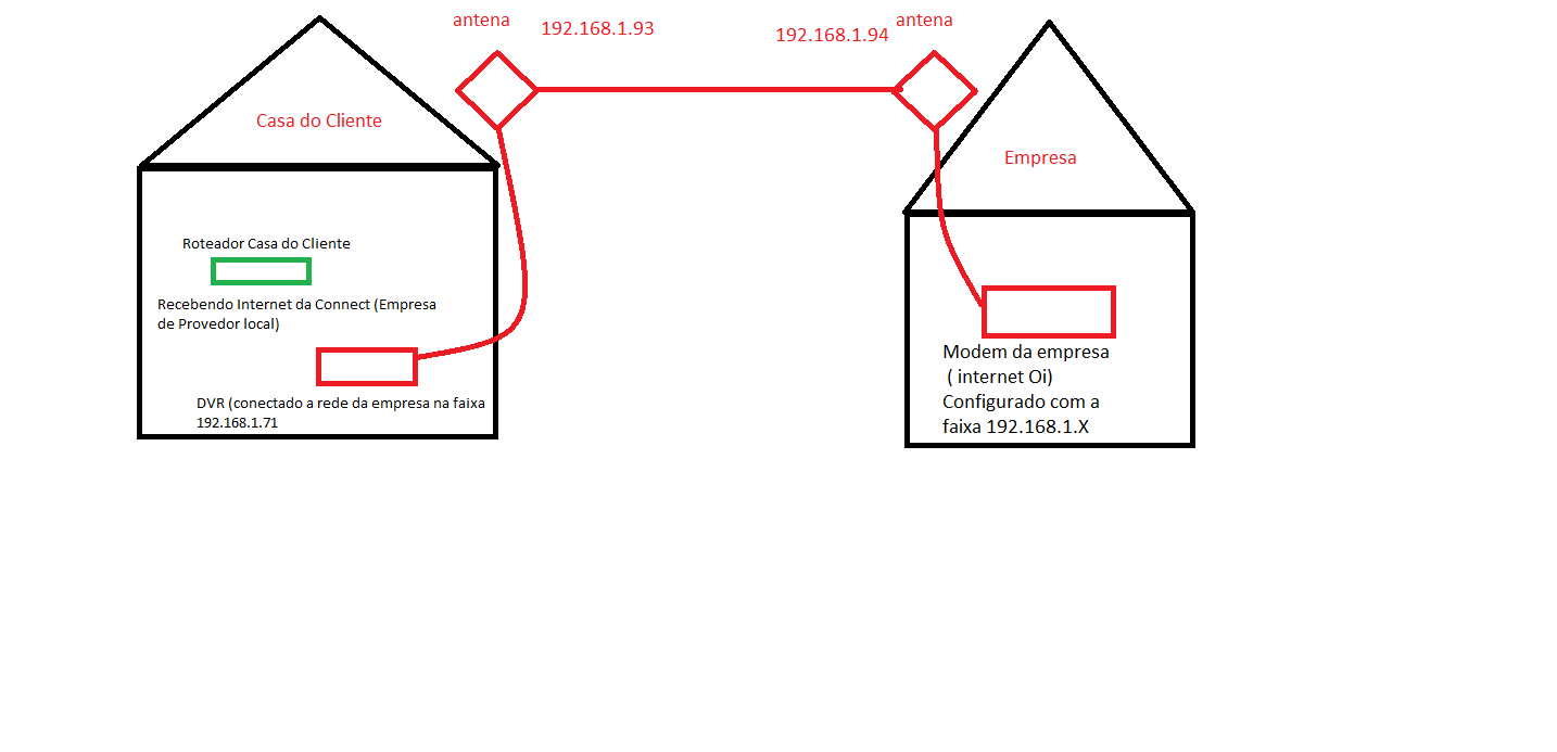

    Ele quer acessar as câmeras no serviço dele, o DVR está na casa dele, conectado com a minha empresa através da rede interna da empresa.
    Sim, eu sei fazer redirecionamento de portas, e sei colocar o roteador/modem em bridge.
    Vou tentar fazer um desenho aqui meio a mão livre pra ilustrar melhor.

Nome:	         Rede empresa.png
Visualizações:	543
Tamanho: 	25,2 KB
    A rede seria assim (desculpe o desenho horrível)
    Como você pode ver são duas redes diferentes, e eu preciso que ele consiga acessar o DVR do serviço dele, vou pesquisar mais sobre mikrotik, fico grato por sua ajuda.
    Vou tentar ver uns tutoriais aqui.

    Boa tarde a todos
    Pelo o que entendi do seu desenho @rodrigocleal14 o dvr está na rede local da sua empresa. Então o redirecionamento deve ser feito neste lado(modem da empresa), a manjeira para se fazer isso tem várias:
    - Configurar o modem para redirecionar as portas para o ip do Dvr na rede local;
    - Configurar o Routerboard Mikrotik como o gateway da rede), configura a DMZ no modem para jogar o tráfego para o Routerboard Mikrotik e faz o Nat nele.
    Isso ai é a ideia de modo geral se tiver dificuldade me montar a regra em si, fala ai que ajudamos.
