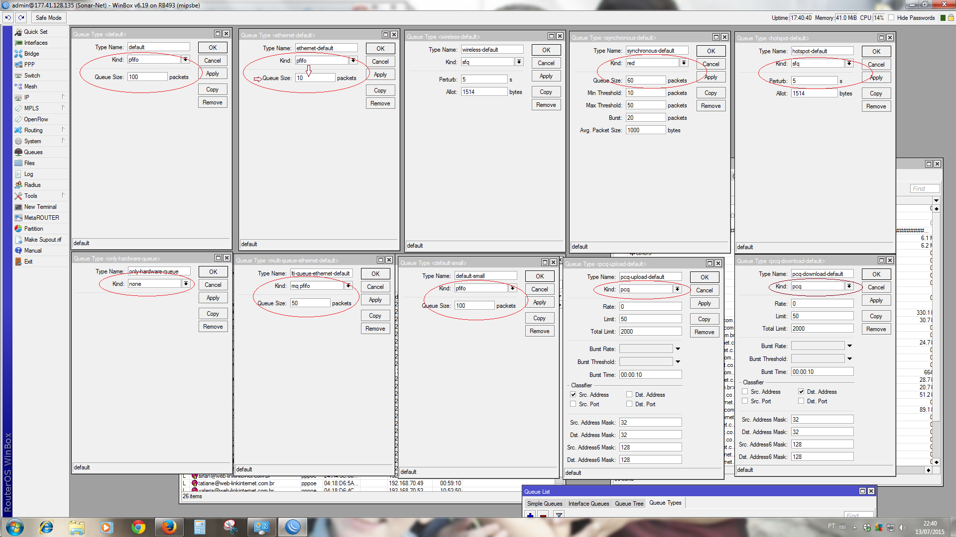

    Boa noite !
    Estava lendo o seu post, e fiquei com uma dúvida na configuração da minha rb.
    Em Queue List / Queue types
    Type Name Kind
    *default pfifo ...> muda para pcq ?
    O restante abaixo mudar para pcq ?
    Type name: ethernet-default
    Queue size 10 packets ?
    Nas outras está definido 100 packts, segue abaixo print da minha rb, peço por favor que corrija para mim o que estiver
    errrado.
    Obrigado
Nome:	         Captura de tela 2015-07-13 22.40.53.png
Visualizações:	1173
Tamanho: 	357,6 KB
    Padrão Re: Fila ideal para link robusto
