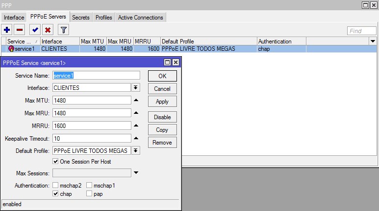

    Amigo o tempo de vida do seu pppoe esta muito baixo em 10 (keeaplivetimeout) em tese se tiver um pequeno problema que te afete por alguns segundos seu pppoe vai cair, e se sua rede wireless não aguentar um mtu de 1492 bytes é porque esta muito ruim é o problema não sera no server pppoe e sim nos clientes, a teoria simplesmente vai te falar que todos os mtus são validos e funcionais o que terá de fazer e testar ate se adequar ao correto, não tenha medo de fazer testes apenas faça em horarios menos comprometedores e detalhe ao alterar o mtu so vai fazer efeito para os novos clientes conectados os que estão em uso não serão afetados.

    entendo @jcmaster85 então se eu deixar o (keeaplivetimeout) em 100 ja melhoraria um pouco né?
    vou esperar mais um pouco para fazer essas alterações pq ainda tem muita gente usando, caso tenha mais alguma ideia to por aqui, e vlw mesmo pela ajuda

    Olha o keepalivetimeout é o tempo em que o servidor manda dados para o usuário perguntando se ele ainda esta ativo se ainda esta em uso, em caso do pppoe do seu cliente não responder o servidor derruba automaticamente a conexão, o aumento do do valor keeapleave vai manter a conexão ativa em caso de pequenos problemas com perca de pacotes, vai melhorar para o cliente a questão da desconexão pois não terá que reconectar e melhor ainda não vai mudar o seu IP dentro da rede mantendo tudo aquilo que estava fazendo antes da falha, agora se estiver tendo lentidão por perca de pacotes não muda nada apenas vai mascarar a desconexão que era pra ter acontecido com a falha na transmissão da rede.

    entendi perfeitamente, muito bem explicado, vlw mesmo @jcmaster85
    vai me ajudar muito, vlw

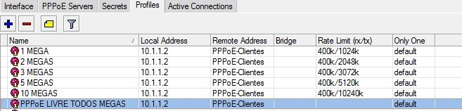

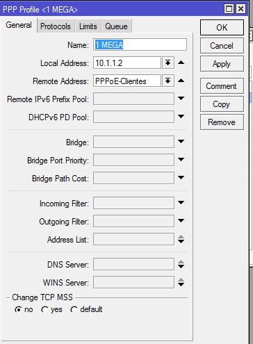

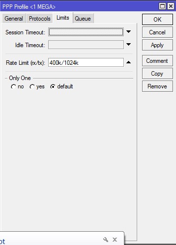

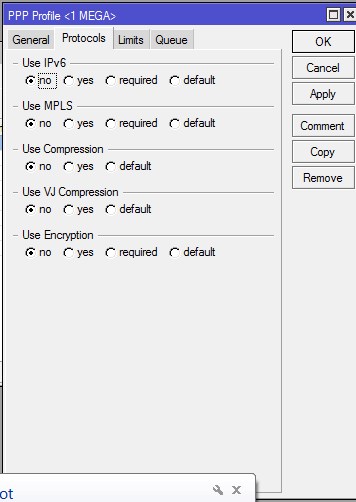

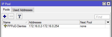

    Anexo 60202 tem alguma coisa que eu possa mudar ai ou em outro lugar para melhorar isso pessoal???
    Agradeço a ajuda de todos desde já

ID:      	60241 em default profile voce tem que colocar o profile ) livre todos os megas) caso não tenha resolvido manda o teu zap!

    Pedro Almeida, tenta colocar o MTU e MRU no pppoe server com o valor 1492

    Ola, para saber seu melhor mtu use o comando C:\ping -f -l 1480 www.google.com.br ao utilizar o comando o mtu pode ser mudado para maior ou para menor, o ideal é sempre utilizar no cliente o mtu menor ou igual ao servidor, se mudar o tempo de timeout pode ter mais problemas do que solução caso o cliente desconecte por algum motivo o dispositivo teria que aguardar o termino do time definido para tentar se conectar, neste seu caso se o cliente desconectar tera que aguardar, veja se os rádios cliente esta com bom sinal ccq bom etc.
    Alguns ajustes nos ap como foi citado anterior é valido.
