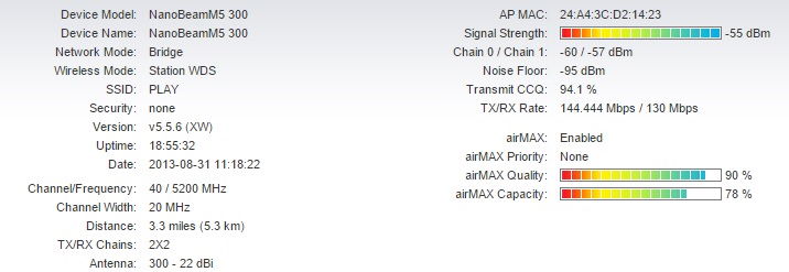

    Pessoal estou com um PTP com 2 NANObean 22dbi o sinal ta legal CCQ também mas só chega 15mb no máximo e tem hora que nem isso, precisava no minimo de 20mb, já troquei de canal fiz tudo sei nem oque fazer mais.

    Tenta diminuir 2db de potência em cada lado, aplicando e dando teste.

    Também tenta deixar fixo em MCS 13 ou 12, desativa a caixa automático do lado do mcs, e escolha um canal permitido, entre 5300 e 5800 ( valores aproximados, não lembro exatamente a faixa), como é PTP tente usar a faixa de 5700 até 5800 onde é permitido um uso de potência maior.
    Padrão Re: PTP 5km sinal bom, quelidade ruin
    Berg aqui na cidade é muito difícil trabalhar com frequências permitidas a Interferência é muito grande, cidade de 200mil abitantes com mais de 100 Piratas

    Dica: Sinal muito bom, causa ruído maior...

    E como está a zona de fresnel?
    Acompanhando... Seguiria a dica do Thiago Bezerra, mas por se tratar de um ptp de 5km você também precisa deixar as chain 0 e 1 bem alinhadas, pois estão tendo uma pequena diferença. "Lembre-se... Quando se sentir perdido em meio a um caminho, não tenha medo de recomeça-lo." Volte ao inicio e comece tudo novamente, agora, com a dica dos amigos. Forte abraço e boa sorte.
