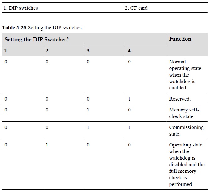

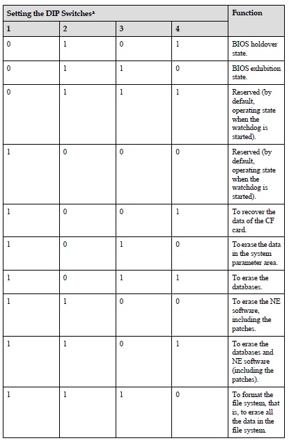

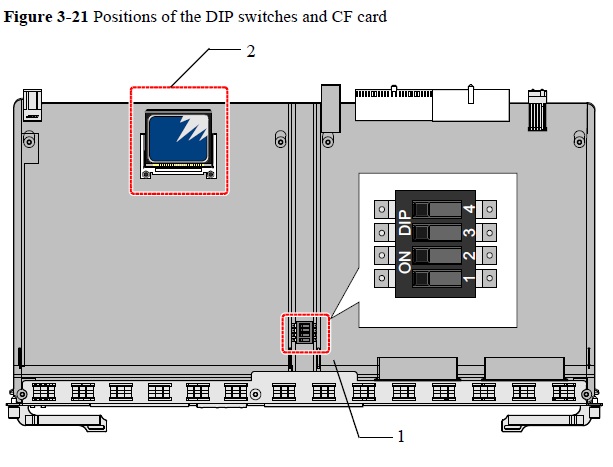

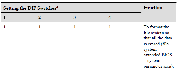

    @JonasMT Sim essa foi a forma que consegui para gerencia remota, pode ser que exista outra forma mas até então só conheço essa blz.
    @marilton Quanto ao problema acredito ser defeito pois se fosse licença a opção 56mhz não estaria disponível, geralmente entram em modo de manutenção para proteção. Você pode tentar resetar pela DIP da placa CSH(A,B,C) mas é um processo delicado e perigoso, pode apagar a ROM e os dados do CF Card inutilizando a placa. Segue em anexo o print faça por sua conta e risco. Sugiro que procure quem lhe vendeu e peça para testar se esta tudo ok, ou procure alguém especializado nesse rádio. Já testou outro retificador ??? pode ser falta de energia.
