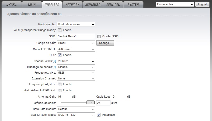

    Tenho 3 Basestation Am-5g16-120 120º 16dbi Airmax Antena Ubiquiti na torre com Rocket M5, pretendo colocar 50-60 clientes divididos de forma desigual entre essas bases.
    Minha dúvida é quantos clientes (ativo / inativos, ou seja online e total) posso pendura em cada uma com planos de 6-8-10Mb, minha rede é /100 para cada base.
    Não uso Airmax;
    20 MHz;
    27dBm;
    Mais configurações na imagem:

    Padrão Re: Quantos clientes com Basestation 16dbi Ubiquiti + Rocket M5
    Amigo isso é relativo aos planos que vai vender, olha só se sua rede é /100, e vai vender planos de 6/8/10mb, se colocar 15 clientes com 10 mb, se hora de pico passar dos 100mb o que irá fazer? sua base vai aguentar? eu acho que planos para radios como basestation + rocket, (residencial, nao PTP), nao poderia utrapassar os 5 mb.
    Lembrando que a rb 912 é porta giga, mais nem mesmo assim arriscaria.
    Quanto maior o plano, menos clientes irá poder colocar em cada painel.
    Entendi o que vc disse, obrigado. Provavelmente terei em torno de 10% de planos de 10M, cerca de 85% serão planos de 6M. Esses planos são o que a concorrência oferece.
    Vc quer vender planos de 6,8 e 10 mega nos paineis da ubnt com 20MHz sem o protocolo proprietario e com radios mistos? Pode esquecer se vc colocar tres clientes com planos de 6 mega os tres usando os 6 megas total 18 mega no AP ele ja abre o bico. Trabalhe com protocolo proprietario do AP ai vc consegue vender plano de 2,4 e 6 mega para uns 35 clientes em cada AP sem ter dor de cabeça.

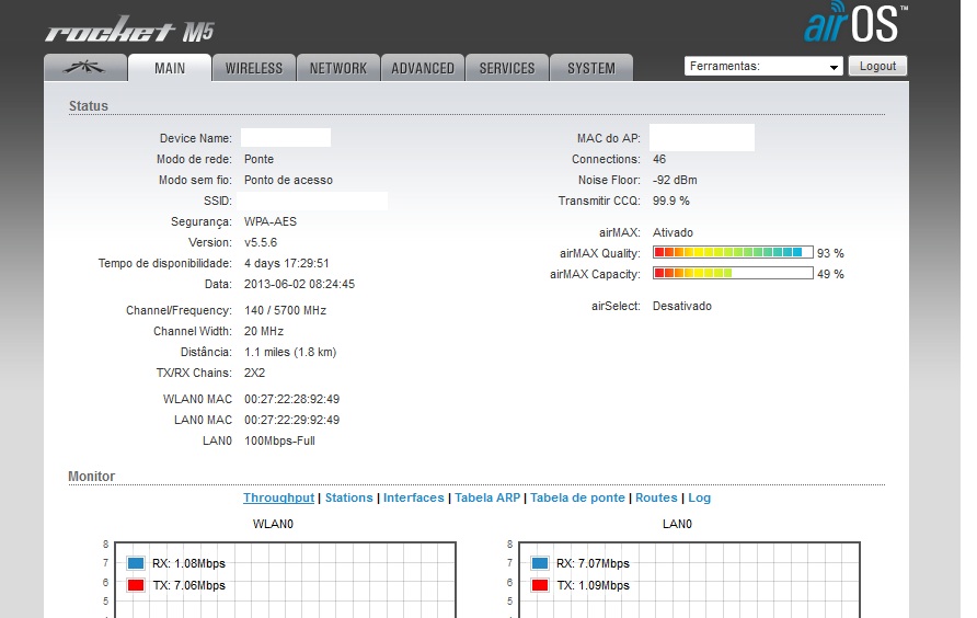

    Anexo 60500Esse e um dos meus painéis com Base 16 Ubnt com airmax ativo e planos de 1 a 5Mb. clientes com Nano Loco e Grid 23.

Nome:	         Painel.jpg
Visualizações:	500
Tamanho: 	102,2 KB
    Citação Postado originalmente por infoservwireless Ver Post
Nome:	         Painel.jpg
Visualizações:	500
Tamanho: 	102,2 KB
    Com esses equipamentos dar para colocar até 100 clientes divididos no máximo 35 cada um, com 80% de planos de 6M pela sua informação. Obrigado!
