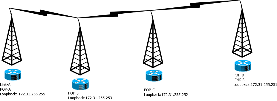

    Olá amigos! tenho um rede em OSFP e tenho 2 links em 2 pontos distintos da rede como faço pra usar os dois ao msm tempo e se um cair o outro assumir? lembrando que tenho um LinkA em um lado e LinkB no outro conforme imagem.

    usar link de fail-over é simples, basta colocar distancia diferente e no ospf redistribuir as rotas defaul que basicamente já funciona o fail-over entre os links.
    Mas para usar os 2 links ao mesmo tempo e caso 1 cair virar o tráfego talvez seja possível voce fazer através de áreas diferentes, pensando rapidamente no cenário aqui pensei nisso, mas nunca fiz essa configuração não, na minha teoria funciona kkkkkkkkkkk....

    levei o linkB até o A por um EOIP e balanceei, mais queria saber se tem como fazer de outra fora.
    Padrão Re: Rede OSPF com Varios Gateways
    Vish cara, EIOP ? Seu link é de quantos MB ?! Você tem de tomar cuidado com o over head !!!
    Eu te aconselharia transportar os 2 link's via l2 até seu GTW e de lá fazer a distribuição !!

    Trasporte o seu link através de vlans ( 802.1q ) para o seu MK concentrador do OSPF e nele você pode fazer o balanceamento através de interface bonding, com isto você mata a questão do balanceamento.
    Quanto ao link de backup vc pode utilizar o watchNet localizado na aba TOLLS para criar um IP SLA que pingue o GTW de cada link e caso o mesmo pare de responder a ping ele derruba a interface do link que esta fora, fazendo assim que o seu trafe saia somente por 1 link.
    Na teoria funciona ... me corrijam se eu estiver errado.

    certo, vou tentar @jordao, mais em uma rede toda roteada com OSPF, como faço a vlan pra sair do linkB e chegar onde esta o A? poderia me dar uma dica não intendo muito bem a vlan, eu faço ela na loopback ou na interface física? meu link e 50Mb ADSL

    Como está a topologia de sua rede?
    Você possui um concentrador OSPF?
    Você tem que chegar com o LINK A e B no seu contrador OSPF e a partir dele que você irá realizar o balanceamento.
    E pensando melhor aqui... se você já faz o balanceamento não há necessidade de utilizar o IP-SLA ( Netwatch ).
    Você está com duvida de como criar a Vlan no MK ou como irá passa-la em seu backbone?

    basicamente sim, o cenário e assim tenho uma adls em minha casa quero que chegar com ela na casa do meu pai e ir até o escritório no caso algum problema essa internet esteja la.

    Se você tem OSPF, e bons enlaces faça vpls até onde irá balancear a carga, feito o vpls pro seu gateway, faça o load balance normalmente.

    Olha só, se vc tem o OSPF vc não faz vlan por que sua rede não é L2, por isso vc faz o vpls por sua rede ser L3 o vpls substitui a vlan nesse caso.

    No caso do amigo @claudinhohw, olhando a imagem, da a entender que em cada torre existe um rotador, então já tem os recursos disponíveis para criar a vpls.

    justamente ospf não e só pra rede em anel e uma forma de roteamento, pra mim e mais simples fazer ospf do que estatico ou outro qualquer. @berghetti to com problema nao sei se estou fazendo certinho queria criar uma vlan pra comunicar com um tunnel eoip e passar um link pra 3 airgrids na minha torre junto com os clientes, como devo proceder fazer uma brigde e colocar o eoip e a vlan vinculando a vlan na interfaces dos clientes e nos airgrid eu conecto na rede como ficaria a vlan nelas? coloco elas em brgide e ná opção vlan coloco o ID seria isso? ou ela tem que ficar roteada?
