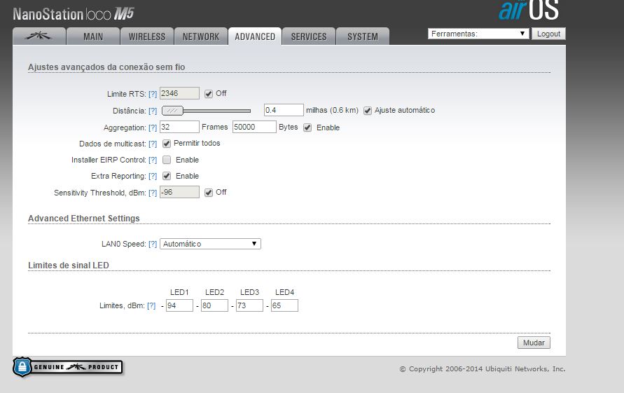

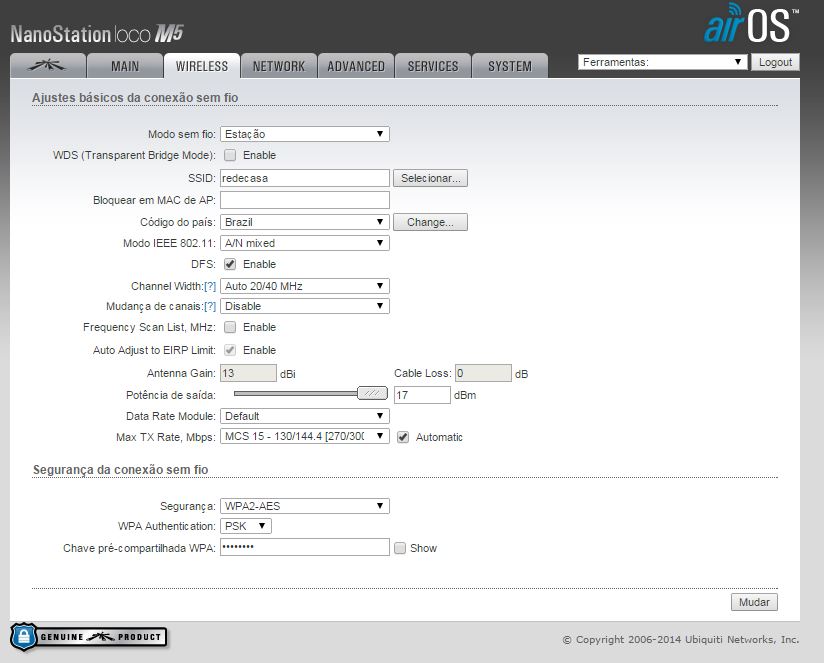

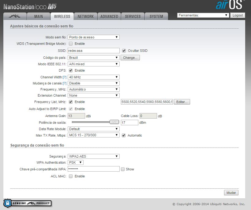

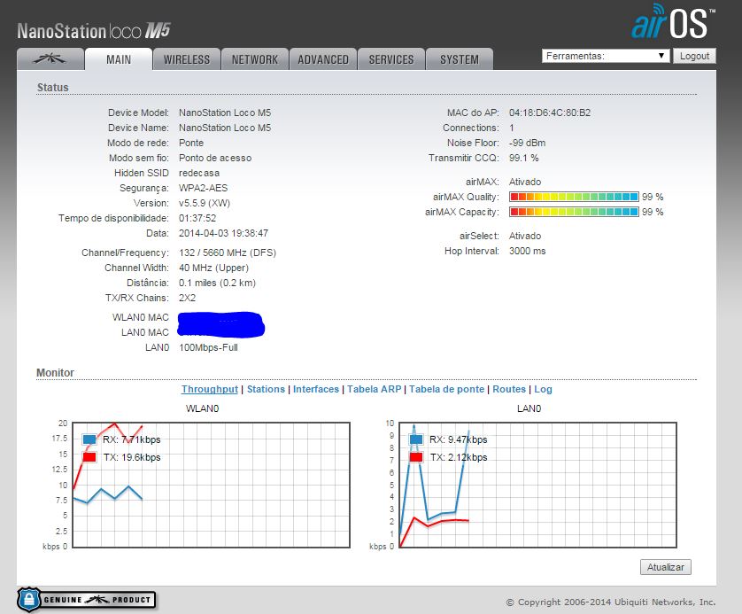

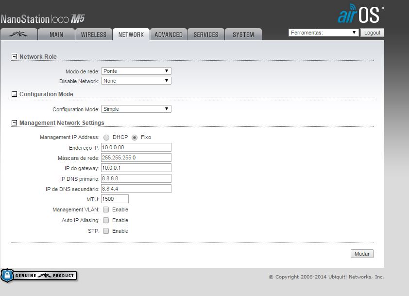

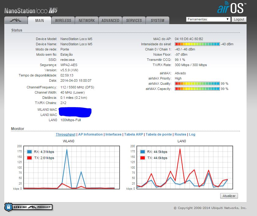

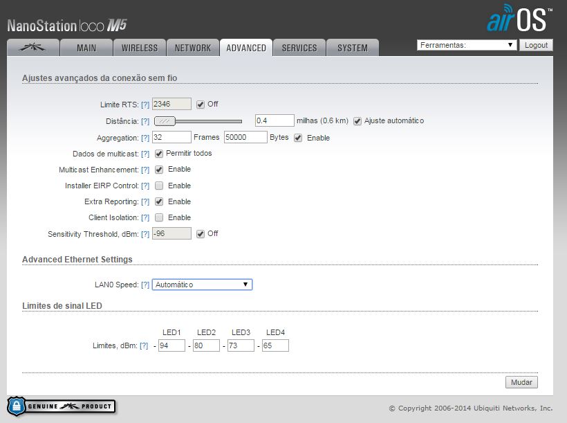

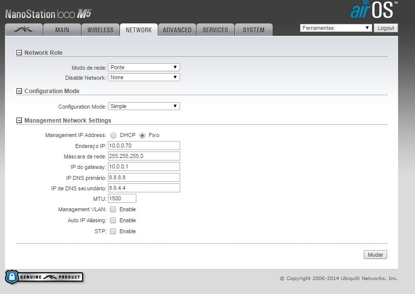

    Pessoal,
    Fiz a instalação e ficou bom demais!!!
    Nem se compara com a outra CPE que eu tinha aqui.
    Agora só queria saber se tem como melhorar alguma coisa com relação ao sinal na par relacionada a configuração.
Nome:	         AP.JPG
Visualizações:	266
Tamanho: 	88,3 KB
ID:      	57449Clique na imagem para uma versão maior
Nome:	         AP1.JPG
Visualizações:	190
Tamanho: 	74,4 KB
ID:      	57450Clique na imagem para uma versão maior
Nome:	         AP2.JPG
Visualizações:	205
Tamanho: 	58,5 KB
ID:      	57451Clique na imagem para uma versão maior
Nome:	         AP3.JPG
Visualizações:	220
Tamanho: 	61,4 KB
ID:      	57452Clique na imagem para uma versão maior
Nome:	         Client.JPG
Visualizações:	240
Tamanho: 	95,3 KB
ID:      	57453Clique na imagem para uma versão maior
Nome:	         Client1.JPG
Visualizações:	276
Tamanho: 	69,8 KB
ID:      	57454Clique na imagem para uma versão maior
Nome:	         Client2.JPG
Visualizações:	196
Tamanho: 	59,3 KB
ID:      	57455Clique na imagem para uma versão maior
Nome:	         Client3.JPG
Visualizações:	200
Tamanho: 	58,9 KB
    Ai estão as minhas configurações, tanto no AP quando no Client.
    Preciso fazer algum ajuste fino ou é isso ae mesmo?
    Obrigado mais um vez!

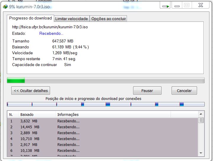

    Padrão Re: Preciso de Ajuda/Orientação - CPE
    Ficou faltando eu mostrar o teste de velocidade!!!
    Como eu disse, eu pego esses 8MB da casa do meu pai e qui em casa eu tenho mais 2MB, porém eu comprei um equipamento para fazer a soma das duas internet, por isso esse resultado de download acima dos 8MB.
    Se você não precisa banda passante maior que uns 50Mbps, mude a largura de canal de 40 pra 20MHz, afinal 40MHz POLUI uma largura bem maior que 20MHz. A vizinhança agradece qualquer poluição a menos.
    (Channel widht é a largura do canal, um canal de 40MHz passa mais banda (Mas não tem ping menor) porém ocupa o dobro do espectro, o dobro da largura usada pelo uso de 20MHz, e 20MHz é mais que suficiente pra uns 50-70Mbps de trafego real com uma par da Nanostation)
    Sobre comprimento de cabo POE, dá pra usar 30m com fonte UBNT de 15 ou 24V em Nanostation.
