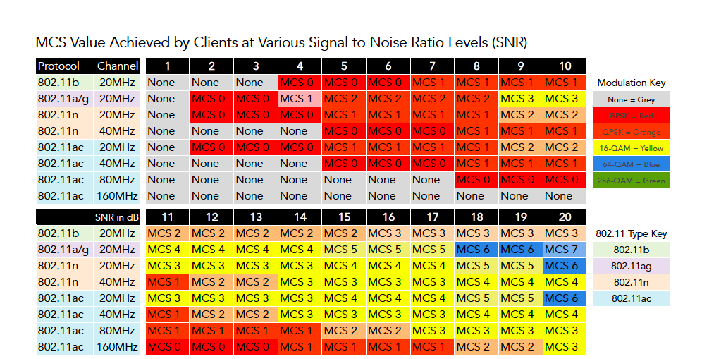

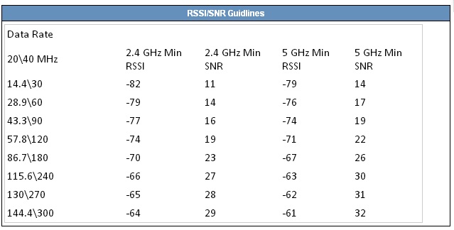

    Se não for olhar pelo lado da margem sensibilidade x sinal, olhe pelo SNR.
    Ruído em -96dBm? Então se usar MCS15 e tiver sinal de -66dBm (12dBm de margem com relação a sensibilidade do MCS15 de -78dBm) terá CCQ de 100%?
    Duvido muito. Por isso:
Nome:	         SNR-table.jpg
Visualizações:	1101
Tamanho: 	40,2 KB
    Segundo isso precisaria 32dB de SNR pra MCS15. E... -96 + 32 = -64dBm
    Já em MCS12 segundo isso precisaria apenas 26dB de SNR. Se o ruído é -96dBm então o sinal mínimo pra MCS12 seria -70dBm.
    Testa aí, um mini-PTP em modo automatico, ruído -96dBm, e ajusta a potencia de modo a ter sinal digamos -70dBm, veja se o software vai ser inteligente pra ir pra MCS12. Sempre que fiz isso ele foi burro de ir pra MCS15, e ter não só apenas 8dBm de margem, como apenas 26dB de SNR (Que segundo duzias de tabelas é insuficiente pra MCS15).

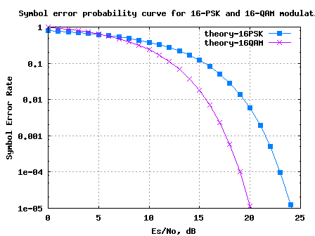

    Mas tem que ver que SNR e margem falam apenas em PERCENTUAL de erro, não existe erro zero em wifi (Só via cabo existe), com RF sempre terá reflexo, vswr e etc. Mas com SNR baixo é fácil ver o percentual previsto de erros:
Nome:	         16psk_16qam_ser_compare.png
Visualizações:	667
Tamanho: 	4,4 KB
    Veja que com 20dB de SNR em MCS12 a perda não é zero, é 0,00001%, ou 1 pacote perdido a cada 100 mil. O problema é que um pacote de 1500 bytes pode ser quebrado em várias transmissões via wifi, 1 erro a cada 100 mil pode gerar na verdade o reenvio de 1 pacote completo a cada 1 mil, e num AP com 50 clientes tendo essa parte isso pode ser 1 perda a cada 20 transações, isso dá uma perda de capacidade geral teórica de 5%! (Cai de 40Mbps pra 38Mbps).
    Esse tipo de pequena diferença é fácil ver em PTP, você meche 1 fio de cabelo no angulo da antena e ela cai de 40 pra 38Mbps de média, em PtMP ninguém costuma dar bola porque o trafego real depende do que os clientes estão fazendo, mas falando em otimizar a capacidade a recomendação é trabalhar com margem mínima de 20dBm (Sinal -66dBm se usar MCS12 em UBNT ou MK), SNR mínimo de 32dBm (Se o ruído estiver em -90dBm tem que trabalhar com sinal acima de -58dBm), e trabalhar com zona de fresnel acima de 100% (E acima de 200% se tiver no caminho algo altamente reflexivo tipo telhado metalico ou agua), assim terá CCQ proximo a 100% (98, 99 ou 100%) e poderá enfiar 40 clientes trafegando muito num Rocket.
    Isso é OTIMIZAÇÃO, não quer dizer que coisa pior não funcione. Mas se for pelo "funcionar funciona" o negócio é economizar ao máximo e botar um Greatek 700mW em 802.11b como AP, numa omni 15dBi, e antenas de grade com adaptador USB no cliente... funcionar funciona :-)
    (Mas está longe de ser uma estrutura de qualidade, ou otimizada)

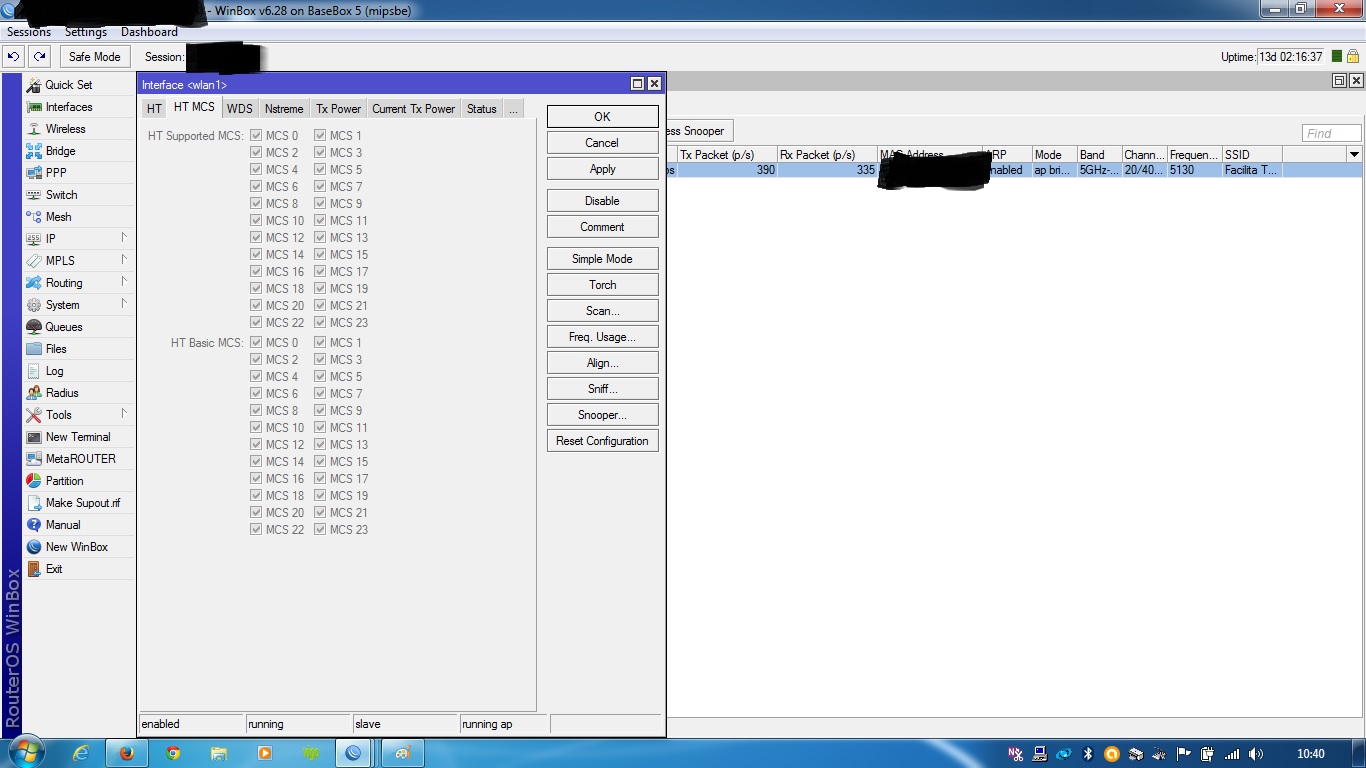

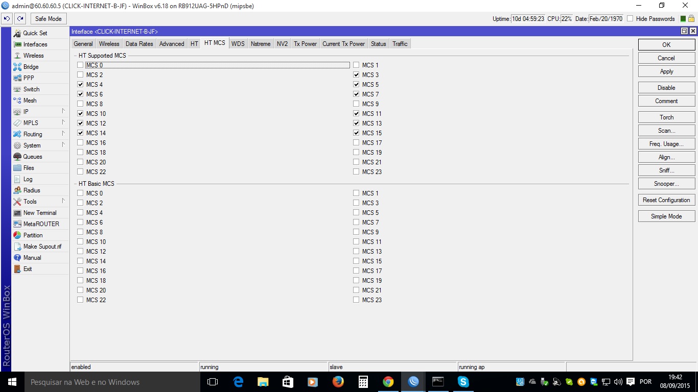

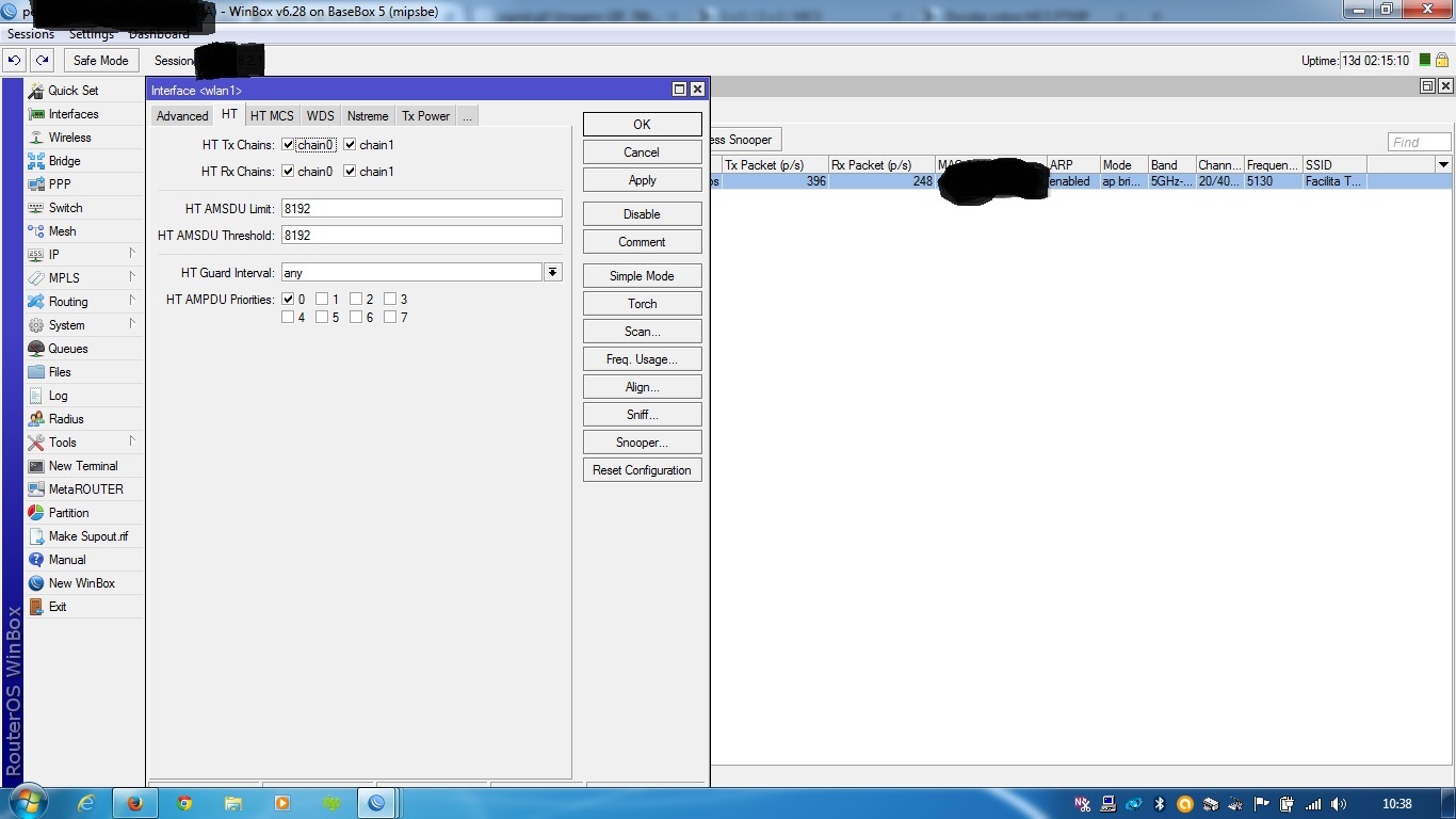

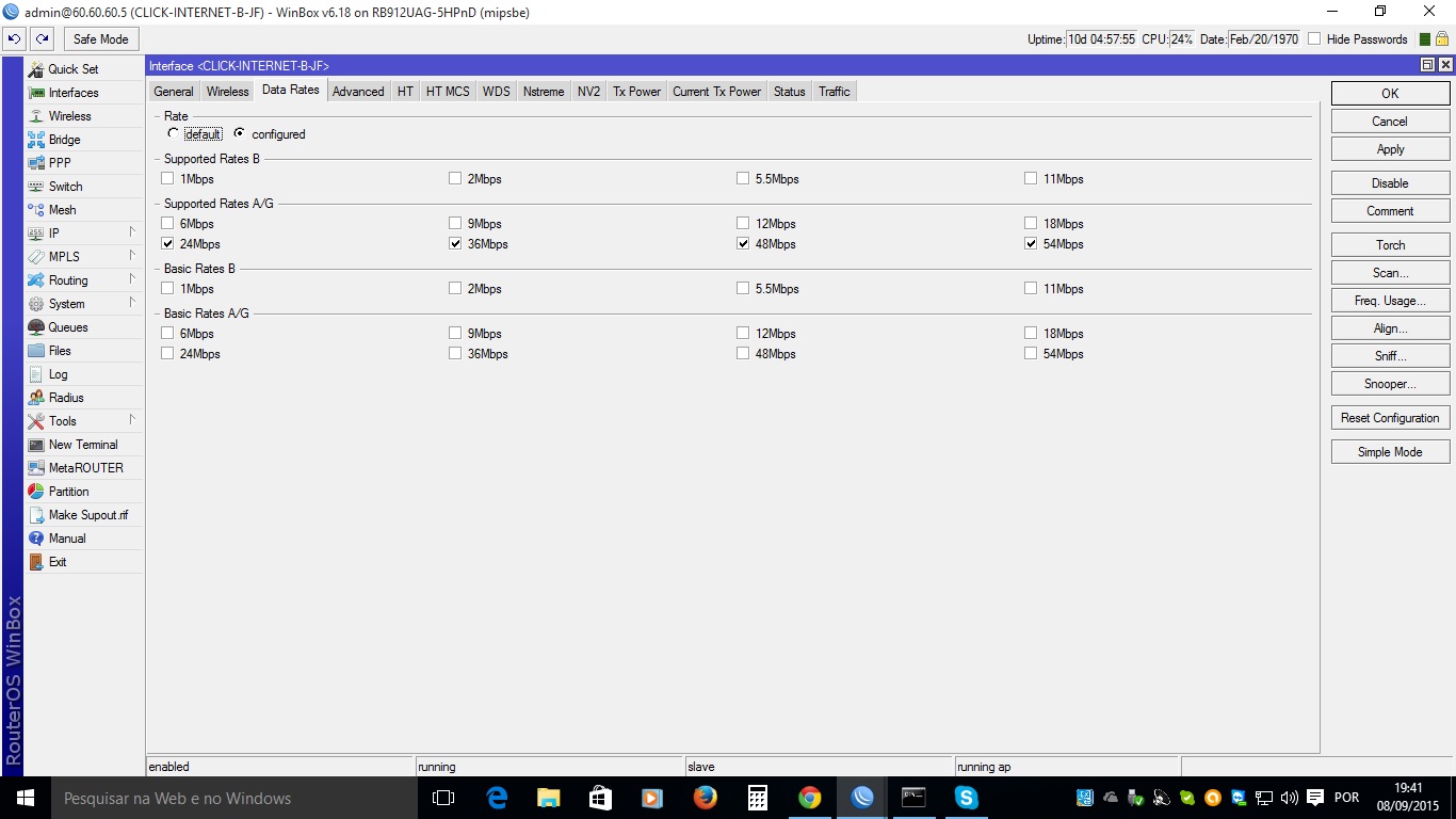

    Utilizo polarização dupla nas RBs, estou postando os prints da configuração das RBs via winbox.

  6. #46
    Padrão Re: Ajuste de MCS do micrkotik
    Você está usando isso outdoor? Se sim, muda pra faixa que PODE ser utilizada pra ambiente outdoor, que é ACIMA de 5350MHz.
    Seção X daqui:
    http://www.anatel.gov.br/legislacao/...-resolucao-506
    5150 a 5350MHz é APENAS pra uso indoor.
    Por isso o espectro está uma zona no brasil, ninguém respeita regulamentação.
    Se usar MIMO, use apenas os datarates de MIMO, isto é, MCS8 a MCS15.
    E o uso de largura de canal auto em 20/40MHz, é pra passar mais banda? Mas lembra que 40MHz exige mais sinal, não só tem sensibilidade uns 2-3dBm menor como exige SNR uns 2-3dBm maior. A tabela de SNR que enviei é das poucas que agrupa 20 e 40MHz na mesma necessidade de SNR (Pois ela usa a conta de bits por hertz, que só funciona em laboratório), mas outras dão valores diferentes, exemplo:
Nome:	         1418680339628.png
Visualizações:	3855
Tamanho: 	165,9 KB
    Essa tabela tem SNR mais conservador porque aparentemente leva em conta uma taxa de erros maior tipo 99% (E a outra algo tipo 99,99%), o Bit Error Rate. Fora que se for ver tabelas oficiais de sensibilidade uns datasheets citam coisa tipo "-85dBm (10% error)", ou seja, se aplicar a margem sobre essa sensibilidade exata terá 10% de perdas "apenas" (E isso é considerado aceitavel no maldito mundo do marketing), 1 de cada 10 pings perdido, isso é uma rede lixo... mas pra fins de marketing tá tudo certo.

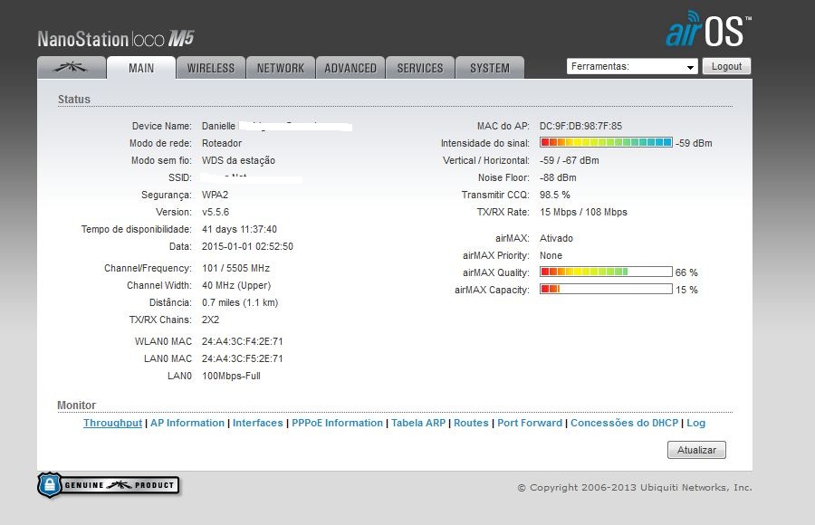

    Rubens meu amigo dá uma olhada nessas imagens e veja que problema nos persegue. Durante o dia o ping para esse lado do enlace e 3, 5, 6 e por ai... agora depois das 20 horas fica desde jeito, porém já trocamos canal fizemos de tudo um pouco e nada de exito. Rocket m5 com disco de 25db. Tava pensando em testar um esse enlace de 3.5 km por um par de antena da intelbras APC 5M-18.Anexo 60356Anexo 60357Anexo 60359

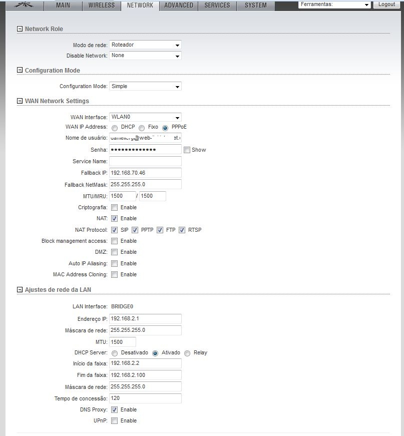

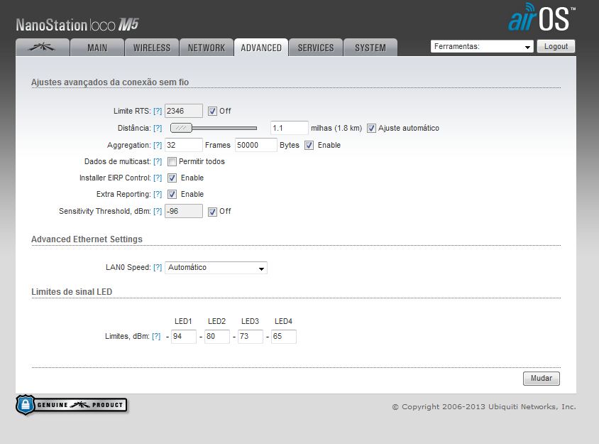

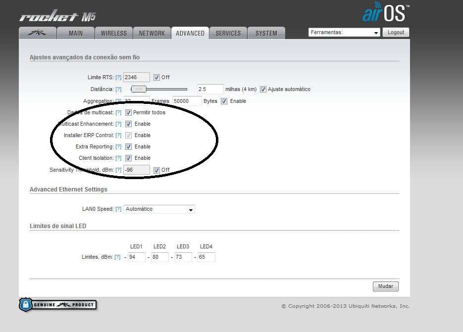

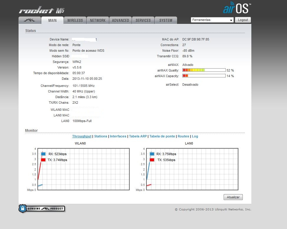

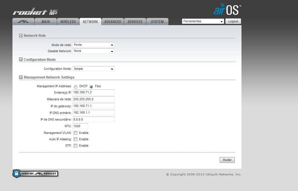

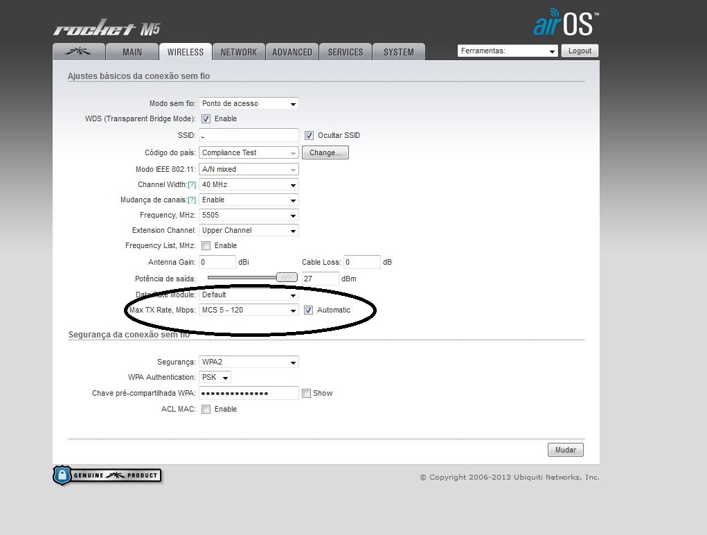

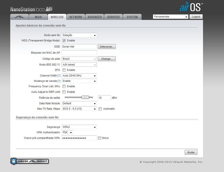

    Boa noite a todos !
    Rubem por gentileza, teria como vc analisar as configurações e me dizer o que está de errado ? segue os prints do rocket m5 e da nano loco m5 de cliente.
    Minha rede hj é de 30 clientes
    link adsl 25 megas gvt
    Rb 493-ah para autenticar os clientes ppoe
    rocket m5 conectada a uma omni ubiquit 13 dbi 5.8 ghz
    nos clientes tenho 5 airgrid m5 e 25 nano loco m5
    obrigado
    sucesso a todosClique na imagem para uma versão maior

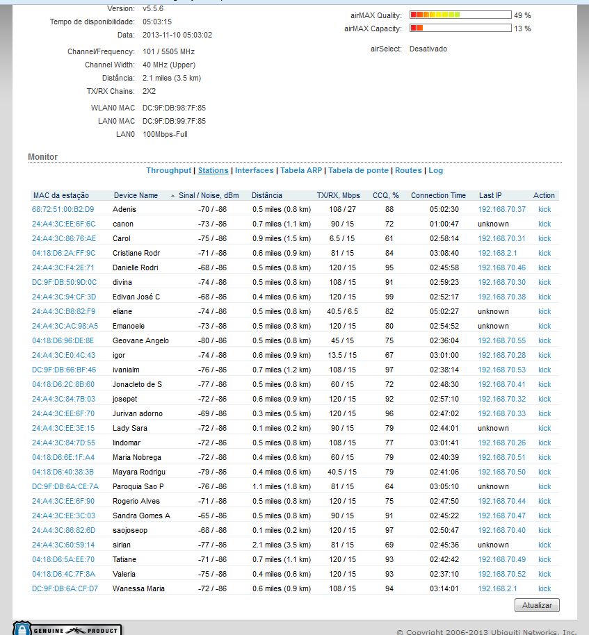

  11. #51
    @geovane.torres , se já resolveu o problema ignora o comentário.
    Pra mim que seu problema está aqui:
    https://under-linux.org/attachment.p...9&d=1437690029
    Veja que o ruído (NOISE) dos clientes chegando está em -86dBm, e tem cliente com sinal ruim tipo -76dBm.
    Isso é uma margem entre ruído e sinal de apenas 10dBm, SNR de 10dBm é insustentável até pra PTP, que dirá quando tem duzias de conexões.
    Teria que ver a origem desse ruído em -86dBm, ele está meio alto. E se não tiver como reduzir isso, terá que aumentar o sinal dos clientes, colocar todos com sinal ao menos -65dBm (Isso será mais de 20dBm de SNR, não é perfeito mas é usável).
    Como aumentar sinal de cliente? Aumentando o ganho de antena ou a potência de transmissão deles, no setup se com 18dBm de potencia o sinal é -76dBm, ao aumenta pra 22dBm o sinal aumentará 4dBm, ou seja, vai passar de -76 pra -72dBm, ainda não é suficiente, então tem que ver pessoalmente se esse cliente tem visada e zona de fresnel boa, porque em 1Km um NS Loco devia chegar com sinal mais alto que -72dBm SE tivesse visada total (Ou zona de fresnel quase totalmente desobstruída).
    Um PTP até fica usável quando tem sinal baixo e ruído, mas quando tem 20 pessoas conectadas o sinal baixo e ruído começam a incomodar, pela imagem parece que é o caso, "o que fazer" depende da origem do ruído ou sinal baixo, mas um ruído desse com sinais tão baixos realmente não tem como dar uma rede boa, é trabalhoso melhorar sinal de cliente em cliente, mas... o sinal deles está ruim.

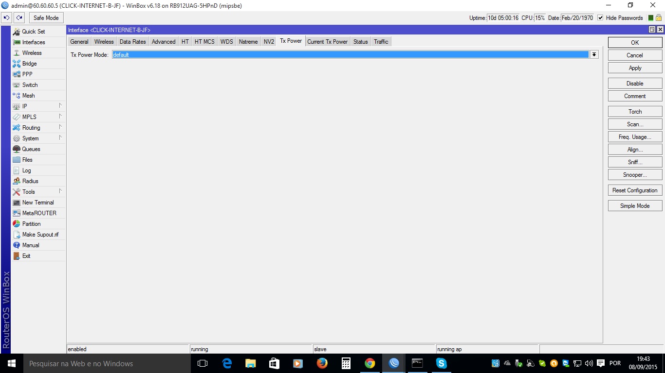

    Meus planos aqui são de 1 a 5mb de down e de 640kbps de up no máximo. Setei na torre (APC-5M-90+) MCS12 em 20 Mhz usando somente N e nos clientes até 1,5 km to usando WOM 5000 Mimo(Usando firmware 5.0 BETA 4.2, porém ainda não usei o ipoll) com MCS8 em 20mhz somente N, a potência desse cliente a 1km está a 15dbm, os demais estão de 7 a 9 dbm, e acima de 1,5km até 3km estamos usando o APC-5m-18+. Nessa torre tenho 2 Setoriais A e B.
    Meu pior cliente ta a quase 1km e com fresnel não tão limpo (Devido a altura de algumas árvores, porém não da pra ver corretamente a visada devido a dificuldade do local ser alta e a dificuldade de colocar a escada de 2 lances. A instalação fixamos um suporte na parede e colocamos um mastro de 3m onde o wom 5000 mimo está no topo apontando para direção de nossa torre) As vezes o SNR caí rapidamente para 16 mais logo volta para acima dos 20.
    Oque realmente incomoda é os picos que da onde o sinal fica ruim. Vejam:
    http://prntscr.com/8558hr
    http://prntscr.com/8558nn
    http://prntscr.com/8558s0
    http://prntscr.com/85580t
    To esperando a intelbras arrumar o ipoll para ver oque melhora.
    UPdate: Atualizei os clientes para MCS9. Não sei se é impressão minha, mais achei o mcs9 mais fluido para conexão. (Testando uma conexão de 2 mb)

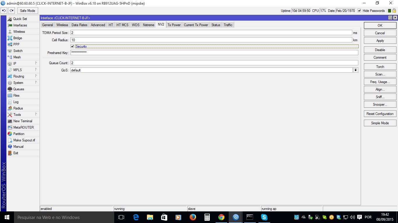

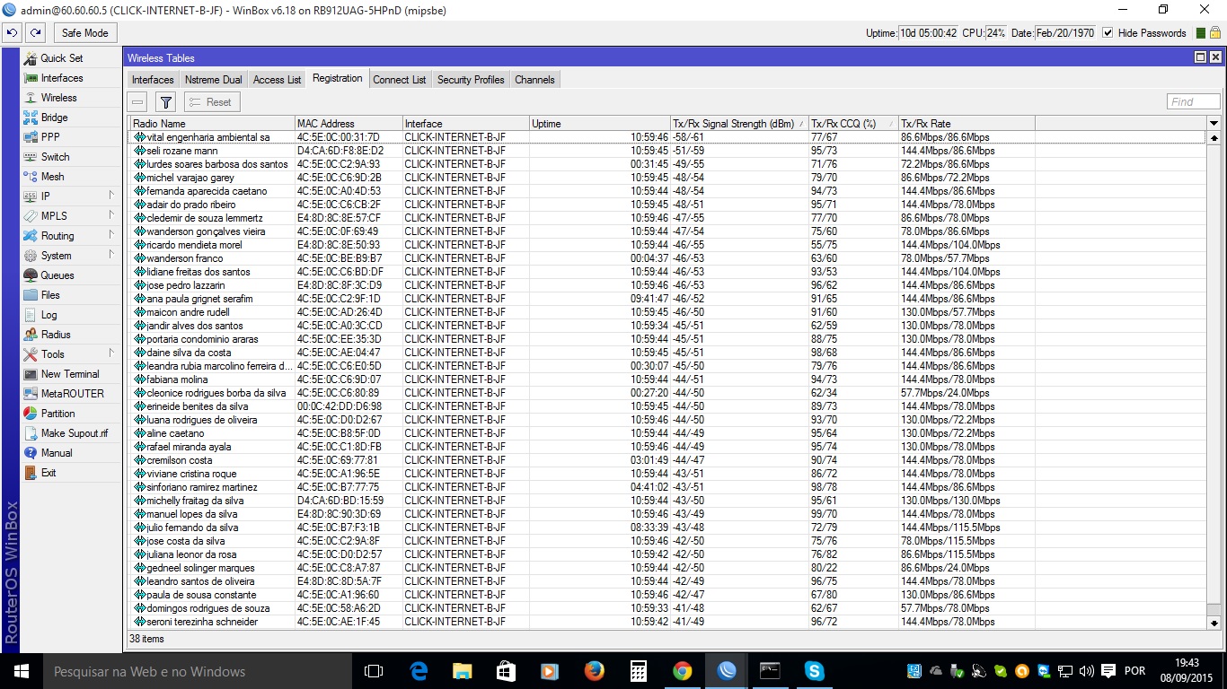

    boa noite entrei agora para saber sobre MCS, muito bom o que vcs estão falando, queria uma ajuda...Clique na imagem para uma versão maior
Nome:	         DATA RATES.jpg
Visualizações:	743
Tamanho: 	167,8 KB
ID:      	60866Clique na imagem para uma versão maior
Nome:	         MCS.jpg
Visualizações:	787
Tamanho: 	181,3 KB
ID:      	60867Clique na imagem para uma versão maior
Nome:	         NV2.jpg
Visualizações:	556
Tamanho: 	171,4 KB
ID:      	60868Clique na imagem para uma versão maior
Nome:	         POTENCIA.jpg
Visualizações:	654
Tamanho: 	140,8 KB
ID:      	60869Clique na imagem para uma versão maior
Nome:	         CLIENTES.jpg
Visualizações:	672
Tamanho: 	488,9 KB

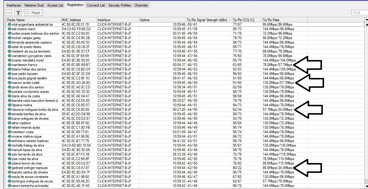

    na torre eu uso rb912 e nos clientes sxt, nao consigo deixar o ccq ali em 100% em todos clientes visados, deixei a potencia no máximo das sxt, baixei a potencia das sxt, e nao fica bom qual a conf. certa para isso.. Ajudaaaaa...
  14. #54
    Eu diria que você tem 4 clientes com sinal bem ruim:
Nome:	         Semtitulo.gif
Visualizações:	1215
Tamanho: 	162,3 KB
    É bem fácil 2 ou 3 clientes ruins detonarem com a capacidade de processamento da RB.
    Mas você está usando 40MHz de largura. Precisa disso tudo mesmo? Se é cidade grande deve ter poluição aos montes, e se tem poluição demais o jeito de ter qualidade é com canal mais estreito, e não mais largo. Teste 20MHz mesmo.
    Marque uns datarates básicos, não apenas os suportados.
    E... porque marcou datarates de polarização simples? (MCS0 a 7 são pol. simples, se misturar Airgrid com Nanostation não vai caber 38 simultaneos nunca, use apenas dupla-pol. se quiser otimizar célula) Testa marcar apenas pol. dupla, e nos clientes marque só 2 ou 3, tipo MCS10 e 11 talvez, afinal o upload deles provavelmente será mínimo (E pode ver que o CCQ deles pra torre é bem pior que da torre rumo aos clientes, o RX na torre é o TX dos clientes).

    Citação Postado originalmente por jeffao Ver Post
    Rubem,
    Eu fiz essa alteracao TX - MCS 10 na torre e TX - MCS 8 no cliente, não deu certo ele conecta com o menor, tanto no TX/RX, tem algum detalhe que preciso fazer para ele fazer o modulação correta?
    Qual equipamento?
    Se for MK ou UBNT é estranho, o normal é permitir datarates diferentes.
    Se olhar só no AP, as vezes aparece o TX e RX no mesmo datarate, mas olhando no setup do cliente o TX dele é diferente do exibido no AP. Nessa hora eu ignoro isso e me preocupo só com os sinais chegando no AP (Olhe os sinais no AP, não no cliente).
    Não sei se é bug de versão isso de exibir datarate diferente no AP e cliente, mas o normal em MK ou UBNT é permitir qualquer RX com qualquer TX, tipo:
    https://under-linux.org/attachment.p...1&d=1441761135

  19. #59
    Bom dia,
    AP: Mikrotik
    HT Supported MSC: 8,9,10
    HT Basic MCS: 8
    Data Rates: 6mbps
    Cliente
    NanoLoco M5
    Datarate: mcs8
    obs: no NANOLOCO M5 ele conecta de boa e data rates fica certo, RX-MCS10/TX-MCS8
    Cliente
    SXT Lite5
    HT Supported MCS: MCS8
    HT Basic MCS: MCS8
    Datarates: 6mbps
    obs: SXT Lite5 somente conecta com o MCS8, tanto o TX-MCS8/RX-MCS8, faz teste de banda so passa 13mb, tanto o AP e a Estacao estão na mesma versao 6.28.
    Se marcar apenas MCS10 no ap e MCS8 no cliente, o sxt não conecta.
