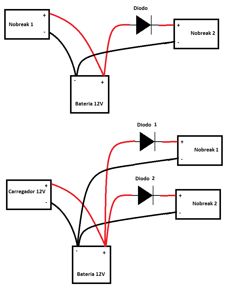

    bom dia pessoal, não sei se estou com o topico no local correto, mas qualquer coisa o pessoal altera ai de local, vamu lá com minha duvida, tenho 2 nobreak que uso em uma torre, estou querendo utilizar apenas 1 bateria de Gel de 170Ah para manter os 2 nobreaks, sera que teria como?

    Tem como, é só isolar com diodo.
    Como o consumo é alto precisa diodo grande, esse aqui é um exemplo:
    http://produto.mercadolivre.com.br/M...0-ou-95pf8-_JM
    95A em 12V dá 12*95 = 1140W, digamos então que o PICO de corrente deve ser esse, evite usar mais de uns 500W de consumo.
    Mas esse diodo vai aquecer mesmo se o consumo for de 20W, tem que colocar ele num dissipador de calor, mais ou menos assim:
    http://www.reuk.co.uk/OtherImages/1n...king-diode.jpg
    ou
    http://www.bakersfieldads.net/Bakers...-heat-sink.jpg
    A ligação ficaria assim, na imagem de cima é como liga SE o nobreak dá conta de carregar a bateria, na de baixo é se precisa carregador separado:
Nome:	         diodo.gif
Visualizações:	1756
Tamanho: 	19,4 KB
    170Ah é muita coisa pra maioria dos nobreaks carregarem, provavelmente você vai precisar um carregador-flutuador mantendo essa bateria, e os 2 nobreaks isolados via diodo. Carregador de uns 15 ou 20A, tem os baratos com transformador, que em flutuação desperdiçam energia (Mas são baratos), tipo:
    http://produto.mercadolivre.com.br/M...carro-moto-_JM
    ou
    http://produto.mercadolivre.com.br/M...g-lent-led-_JM
    E tem carregadores com chaveamento, desperdício de eletricidade mínimo, mas são mais caros:
    http://networksul.com/products.php?p...28flutuador%29

    como faço para saber qual diodo utilizar? teria alguma maneira basica? não sei se ajudo com essa informação, mas eu fiz a medição com um amperímetro, e na hora que esta utilizando o nobreak na bateria o consumo é de 5A.
    Tenho vários dissipadores de placa mãe, sera que posso utilizar?
    Queria fazer essa interligação tambem com a Fonte Nobreak, será que seria a mesma coisa?
    ou
Nome:	         diodo.gif
Visualizações:	1756
Tamanho: 	19,4 KB
    ou

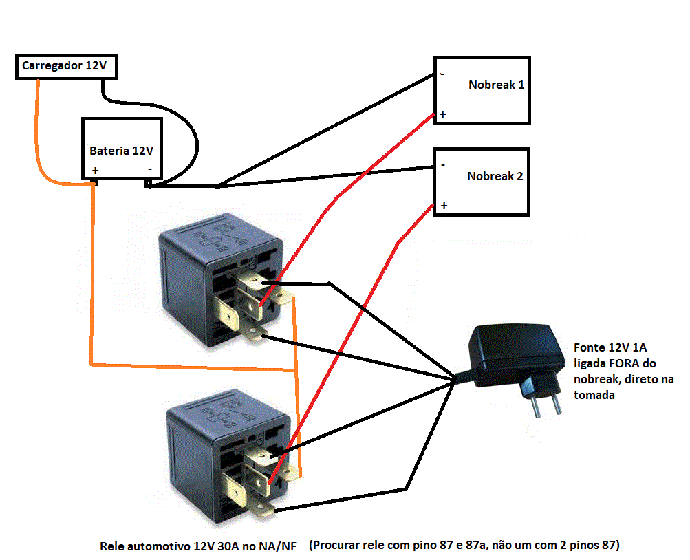

    Fiz para efeito de testes, usando dois no-breaks isolados por diodos mas não gostei. A maioria dos no-breaks recomenda uma bateria externa de 55A/h seja em 12 volts ou 24 volts e utilizando um diodo precisa levar em consideração a queda de 0,7 volt. Ainda o melhor método que conheço é utilizando um carregador DC e a partir da bateria alimentar o inversor ou PoEs multiplos para alimentar os rádios e switches em que a maioria funciona com 12 ou 24 volts, existe alguns que suportam até 70 volts de pico. Muito cuidado, que a maioria dos painéis solarem funcionam com -12 volts, alguns são totalmente isolados.
    Padrão Re: Usar uma Bateria para 2 nobreak
    A maioria dos nobreaks faz aquele "teste" ao ligar, pra ver se tem bateria ou se ela carrega e etc, se não identificar bateria eles nem ligam, então recomendo isso mantendo a bateria interna (Pode ser uma 12V 5A, sem problemas), o nobreak vai manter a bateria interna provavelmente lá pelos 14V (Tá cheio de nobreak fazendo essa besteira), ter uma bateria flutuando em 13,2 a 13,5V isolada via diodo só iria utilizar essa bateria externa DEPOIS da bateria interna ser parcialmente usada.
    Coloquei isso num escritório de fazenda com 3 nobreaks APC comuns de 600VA, cada um isolado com seu diodo de uma bateria acho que de 225Ah, carregada por um flutuador chinfrim daqueles amarelinhos da Worker de 8/12A. Problema é queda de tensão, por precaução eu nem calculei e parti logo pra fio de 10mm. Dizem eles que dá pra rodar um dia todo (8-18h com pausa pro almoço) só nessa bateria com os 3 micros ligados. Então digamos que essa gambiarra tem utilidade.
    Quanto a forma de ligar o diodo, é só olhar no corpo dele o desenho em forma de seta, as vezes um é invertido com relação ao outro, o jeito de ligar é com a seta conforme o desenho.
    Sobre qual diodo escolher, sugiro logo esse de 95A já que é barato, se seu consumo é de 5A (12*5 = 60W, pra ter consumo tão baixo é equipto de rede comum? Se for, é BESTEIRA usar nobreak AC, melhor fazer essa ligação direta em DC que o Nilton sugeriu, vai desperdiçar menos energia (Passar de DC pra AC tem perdas, depois voltar pra DC tem mais perdas) então um diodo de 10A teoricamente serviria, mas vai que qualquer dia seu consumo sobe, ou o consumo ao ligar algo é maior, e de qualquer maneira um diodo de 15 ou 20A deve estar R$ 10 a 15, eu uso esses de 95 ou 100A mesmo em chuveiro que consome 10A, simplesmente porque são baratos e NESSE CASO pode superdimensionar.
    Realmente com queda de 0,7V você perde o "final" da bateria, quando chegar 10,5V no nobreak a bateria terá na verdade 11,2V, mas é uma solução com custo de uns R$ 30 (Diodo + fios), pra utilizar ela totalmente precisaria rele acionado pela rede AC, é mais complicado montar.
    Seria isso, com 2 reles automotivos de 30A:
Nome:	         rele.gif
Visualizações:	9643
Tamanho: 	61,7 KB
    12V 30A é 12*30 = 360W, então eu evitaria usar isso até com consumo tipo 150W por nobreak, que dirá mais.
    Tem desses reles de 5 pinos com 2 pinos 87, eles não servem, tem que achar um com terminal normalmente fechado que é o 87a:
    http://www.auto-relay.com/upload/img...uto_Relay2.jpg
    Quando tiver rede AC a fonte 12V 1A fecha os reles, cessa a ligação entre nobreak e bateria. Aí a bateria fica sob flutuação no carregador, e o nobreak mantem a bateria interna dele (Pode ser 12V 5A meia-vida) sob flutuação, hora que acaba a eletricidade a fonte 12V 1A fica sem energia e deixa os reles abrirem, aí é feita a interligação da bateria até eles, e a energia da bateria passa a ir pro nobreak.
    Acho mais fácil ISSO dar problema, ruído do oscilador de um nobreak incomodar o outro, não sei se isso presta com nobreak barato tipo um nobreak basicão de R$ 250, talvez precise um filtro LC no caminho, sei lá o quando esses ruídos incomodam mas controlador solar PWM baratinho gera sujeira na linha DC que deixa uns nobreaks birutas.

    Rubem, obrigado a parte que me toca. Esse diodo por ser de baixa tensão, tenho usado os de alternadores veiculares(28V ou 56V), onde normalmente cada um suporta 20A no minimo e o relê basta pedir como para buzina encontrando facilmente nas casas de auto peças e elétricas.

    Sim, mas configuro no esquema elétrico para que seja acionado quando se tiver energia elétrica por que assim quando a bateria estiver baixa(10,5V) pode desarmar o relê, permitindo também que desarme se tiver sobre-tensão, sobre-corrente etc.
    Eu uso além disso, fusíveis, amperímetro, termômetro e ventoinha controlada por temperatura, ou seja não fica sempre ligada" É incrivel como essa façanha caseira me espantou: Em dias com temperatura de 22°C ou menos fica no mínimo e tendo carga adicional de 3A o cooler não aciona, mas com 25°C já aciona mesmo sem carga adicional. Eu não sei como fazer o esquema diretamente no PC para os sensores, mas para o amperímetro é facil. Um galvanômetro(Vu de aparelhos de sons antigos), estes normalmente com 0,45V é o fundo de escala basta usar um fio num determinado comprimento com uma certa carga máxima( para 20A foi 0,8 metro de fio 2,5mm² e 5A usei uma resistencia de fio 0,12R); se usar NTC ou PTC serve como termômetro no dissipador em que se queira usar como referência.
