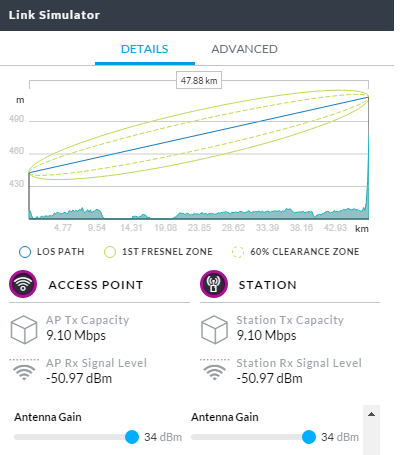

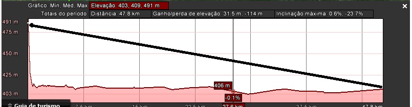

    quero fechar um enlace de 47 km, porem a 1 zona de fresnel está pouco comprometida.. isso pode atrapalhar o enlace?
    quero passar cerca de 10 mb full.
    Equipamentos que vou usar:
    RB 911 + OIW 34 dbi sem radome
    A regiao nao tem muita interferencia, algo em torno de 8 radios operando em 5,8 .
Nome:	         ssss.jpg
Visualizações:	701
Tamanho: 	73,5 KB
    No caso seria interessante aumentar um pouco a torre na ponta B ( onde vou receber o link ) mas essa torre ai ja tem 30 m, e colocar uma torre maior para atender os clientes....fica um pouco ruim por conta da grande altura para atender os clientes.
    1. Como eu resolvo esse meu problema ai?
    2. Teria algum problema se eu deixasse do jeito que ta?
    O engraçado é que no google earth está super tranquilo. A cidade está num nivel de elevaçao de 400 m +/-... e a parte mais alta entre uma ponta e outra eh de 409 m.... nao entendi o pq de no linkcalc aparecer essa barreira ai tao alta.
    Outra duvida, tem um rio no caminho do enlace , tem 400 m de largura... ele pode atralhar meu link? Sendo que vou usar antenas dual channel.
    Finanlizando....
    Eu nao tenho grana pra contratar empresa para fazer esse projeto pra mim, e nem tenho conhecidos que fazem esse tipo de servico... estou querendo eu mesmo fazer o enlace, a pesar de nunca ter subido em torre para instalar equipamentos e de não ter experiencia com redes outdoor, eu tenho muita disposição para correr atrás de informações e quebrar cabeça em solucionar problemas....
    Tenho curso técnico em informatica, telecomunicações e estou cursando engenharia de telecom e analise de sistemas.
    Queria que alguem me desse consultoria on-line... e ai eu ia me virando para tentar fechar esse enlace....
    Quem se interessar e tiver um tempo livre, me contata no privado..... No mais, quem puder me ajudar aqui mesmo no forum.. basta me responder que ficarei muito grato.

    Essa "barreira" é a curvatura da terra, ela é uma esfera de 40 mil Km de diametro, você desce cerca de 12cm a cada Km, mas não são 12cm fixos (47 * 12 = 564cm, ou 5,64m), é um aumento composto, 1Km é 12cm mas em 2Km pula pra, se não me engano, mais de 50cm.
    Enfim, se a terra fosse plana não teria a barriga. O Linkcalc é bem preciso nessa parte, pode confiar que sua zona de fresnel está parcial mesmo.
    Se fosse algo tipo 20 a 25Km com essa perturbação eu diria que passaria sim 10-12Mbps. Mas... 47Km é muita coisa!
    Uma coisa é a perda por distancia, que é de 141dBm em 47Km, ou seja, se tiver 20dBm de radio + 34dbi de antena terá 54dBm EIRP, 54 - 141 = -87dBm, com antena de 34dBi na outra ponta o sinal aumenta, -87 + 34 = -53dBm.
    Com a zona de fresnel como está parece que teria uns 12 a 15dBm extra de perda, -65dBm de sinal real talvez.
    (Você colocou potencia do radio em 30dBm, mas... UBNT ou MK só tem isso em datarate baixo, MCS0 a 1, ou MCS8 e 9, conte na prática com 20-22dBm usáveis)
    Mas... ainda que tenha -55dBm de sinal, no meio do caminho em distancia grande você tem vários pontos com difração (Até efeito ponta-de-faca caso tenha arvores), e tanto scattering, que -55dBm em 30Km não passa mais que METADE do que ele passa em digamos 3Km!
    Por isso geralmente se cita que quanto MAIOR a distancia, MAIOR deve ser a margem entre o sinal e a sensibilidade. Margem de 20dBm pra MCS10 (Datarate de 39Mbps, throughput real de 18-22Mbps) é ok até uns 10Km, se colocar um PTP com esse sinal em 20Km vai ter 10-12Mbps ou menos, mesmo com 200% da zona de fresnel limpa! Pra ter os mesmos 18-20Mbps de throughput em MCS10 a 20Km você vai precisar margem de sinal 25dBm, só 5dBm a mais de sinal.
    Pra 47Km ACHO que a margem adequada seria algo tipo 30-35dBm, é muito grande! Se for usar digamos MCS9 (Datarate de 26Mbps, throughput real de 10-14Mbps), a sensibilidade da RB912 em MCS9 está nuns -90dBm, aplicar 35dBm de margem nisso seria -90 + 35 = -55dBm de sinal. Teoricamente então teria sim sinal pra MCS9 a 20MHz trafegar boa parte do que esse datarate consegue. Mas... raramente esse "teoricamente" bate com a realidade, sempre tem mais arvores na zona de fresnel e o throughput conseguível é 2/3 do teórico, e no seu caso com a zona de fresnel suja eu suspeito que teria menos que METADE do throughput, uns 5-6Mbps em MCS9. Aí teria que ver se em MCS10 e MCS11 conseguiria 8 ou 10Mbps, mas... com a zona de fresnel parcial surge outro problema: Jitter!
    No teste besta do software dá 20Mbps, mas hora que você trafega um pacote real de PC a PC pelo ptp, com pacotes pequenos e grandes, as perdas começam a incomodar, tem dado refletido na zona de fresnel que começa a atrapalhar, ser reenviado, isso cria fila, e o que nos testes do radio deu 20Mbps acaba na prática dando 8Mbps, mas com ping ridículo tipo 5-80ms, e uns pings perdidos, sinal que na hora que muita gente navegar alguns vão perder pacotes, a navegação vai decepcionar.
    Enfim, sugiro procurar ponto intermediário, 2 PTP's de 25Km é muito mais tranquilo, com PowerBeam (Tudo integrado) fica mais fácil e talvez pelo mesmo custo (Exceto parte de energia no ponto intermediário, essa parte sempre encarece tudo, exceto se achar fazenda numa boa posição disposta a trocar energia e torre por uma conexão meia-boca de internet tipo 1Mbps.
    Padrão Re: Enlace - Fresnel
    Olá Rubem, muito obrigado pela resposta !!!
    Eu realmente estava desconsiderando a parte da curvatura da terra.
    Uma coisa que eu não disse antes, é que esse enlace é de 82 km, sendo a primeira distancia de 35 km, e a segunda de 47 km.
    A-B
    B-C
    O ponto problemático que eu postei é o ponto B-C.
    A-B foi tranquilo ( pelo menos eu acho ) a zona de fresnel tava bem livre..... Eu até tentei colocar um ponto extra depois do ponto B ( uma segunda bridge ) mas ficou inviavel pelo fato de a torre do ponto B estar em cima de uma serra. Mas volto a tentar já já.
    Rubem, nem aumentando as duas torres daria jeito?
    Link do primeiro enlace:
    http://i.imgur.com/uLDUAXj.png
    Obrigado.
    Mk
    Tentei aqui colocar uma segunda bridge...
    Da serra que falei pra essa bridge, foi tranquilo. Mas da bridge até a minha cidade, as duas zonas de fresnel ficaram comprometidas.

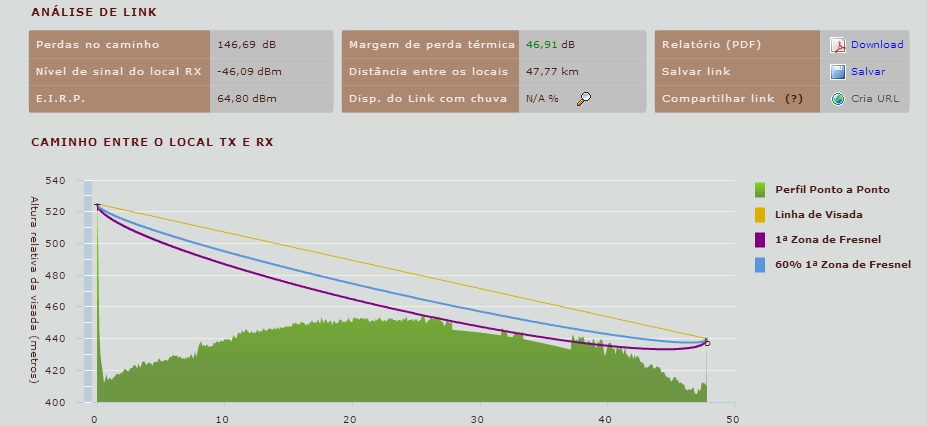

    Rubem, fiz novamente os calculos....agora em outros programas...
    Considerei os resultados do google earth e o calculator do site da ubiquiti, e os resultados foram estes:
Nome:	         UBNT.png
Visualizações:	375
Tamanho: 	34,2 KB
ID:      	60926Clique na imagem para uma versão maior
Nome:	         GOOGLE.jpg
Visualizações:	348
Tamanho: 	50,4 KB
    Acredito que o Link Calc ta doido.....pq mesmo levando em consideracao a curvatura da terra.... que curvatura grande é essa? eu rondei toda aquela regiao e nao vi nada que pudesse obstruir o meu link...e o google eaart junto com o uibiquiti calculator me confirmaram o que eu havia pensando...
    agora o dilema é, em quem confiar?
    Agradeço pela força !!
    Amigo link calc e o melhor, reveja suas coordenadas. Agora o certo é pegar o carro e ir analisar nos locais onde a 1º zona fresnel toca o chão, se tiver arvores complica, mas se não tiver fecha tranquilo na velocidade que vc precisa, em ultimo caso levante 9 metros o rx e use somente a polaridade Horizontal ja que a Vertical vai estar comprometida, para single chain recomendo Mikrotik Metal

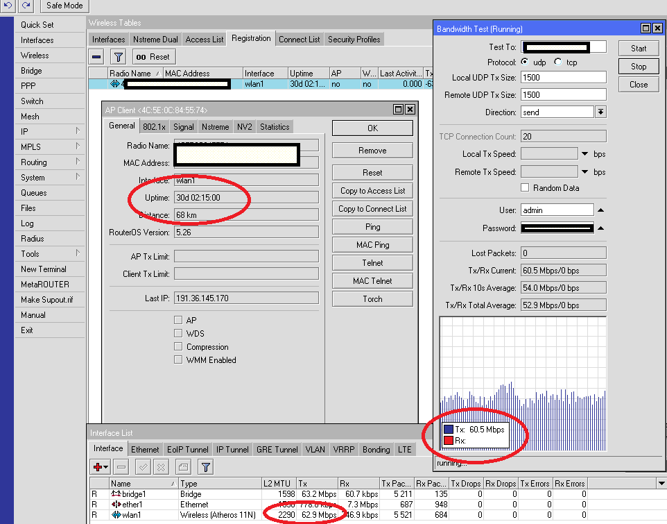

    5SHPn, tenho um link de 68 km que passa 40mb dando risada.
    Segue abaixo

    GoogleEarth e software da Ubiquiti não calculam a curvatura da terra. São feitos pra sei lá quem, balonistas pelo visto.
    Faz um enlace daqui no Japão, eles vão mostrar tudo plano como se a terra fosse plana, apesar do japão estar no outro lado da esfera.
    Tem cálculos em
    https://en.wikipedia.org/wiki/Horizon
    e
    https://dizzib.github.io/earth/curve-calc/
    Esse diz que com torre de 30m, a 47km a outra torre precisaria 60m pra ser visível, mas se levar em conta zona de fresnel de uns 24m isso dá 12m a mais nas alturas, e se for pra passar sobre arvores de 10 são mais 10m, ou seja, se fosse um mundo 100% esférico você precisaria torre de 30m num lado e de 82m no outro.
    Mas se a terra for plana voce pode captar sinal de TV e internet dos Eua, afinal a atenuação por distancia é grande mas nem tanto, em 1000Km você perde só 160dBm em 2,4GHz, se tiver 40dBm EIRP (Radio a 28dBm + omni 12dBi) na transmissão vai ter -120dBm depois dessa distancia, qualquer antena de 25dBi passaria isso pra -95dBm, ou seja, SE a terra fosse redonda você escanearia TODOS os SSID's de uns 1000Km de distancia!
    (E sinal de celular então! Teria uns 140dBm de perda em 1000Km, se a torre transmite a 50dBm EIRP você teria -90dBm em 1000Km, isso é sinal até pra ligação! Mas na prática no melhor dos casos você consegue ligação a uns 50Km sem torre ou morro, a curvatura da terra mata tudo)

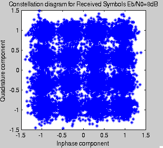

    No caso de 25Mbps full em 35Km, quanto maior a distancia maior deveria ser o sinal pra ter a mesma banda passante.

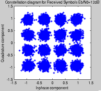

    Num PTP de 1Km você pode conseguir digamos 20Mbps full com MCS12, com sinal digamos -72dBm, são só 12dBm acima da sensibilidade (-84dBm, hipotético, alguns equiptos tem -86dBm).
    MCS12 é uma modulação com 16 pontos na constelação, com 12dBm de SNR ele chega assim:
Nome:	         16QAM_EbN0_12dB.png
Visualizações:	450
Tamanho: 	11,0 KB

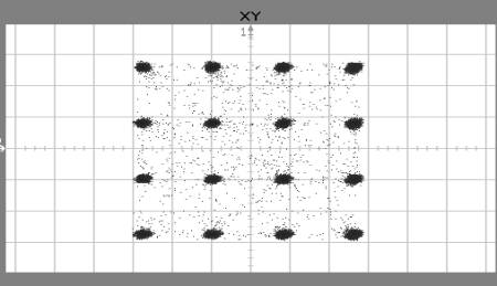

    Já se essa margem fosse de apenas 8dBm, o pontos ficariam mais indecifráveis, iria conectar, mas... teria tanta perda de pacote que sei lá se conseguiria trocar (Perde 10, acerta 1) cerca de 1Mbps, a constelação fica assim:

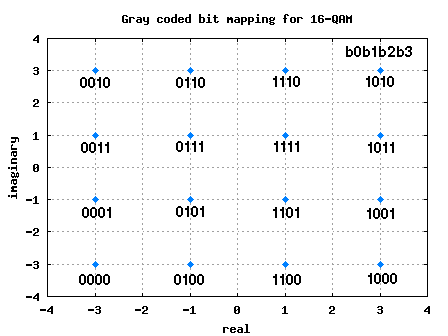

    Cada ponto desse é um símbolo, são 16 símbolos, num ambiente perfeito eles estariam todos num ponto ideal, bem fácil diferenciar um símbolo de outro:

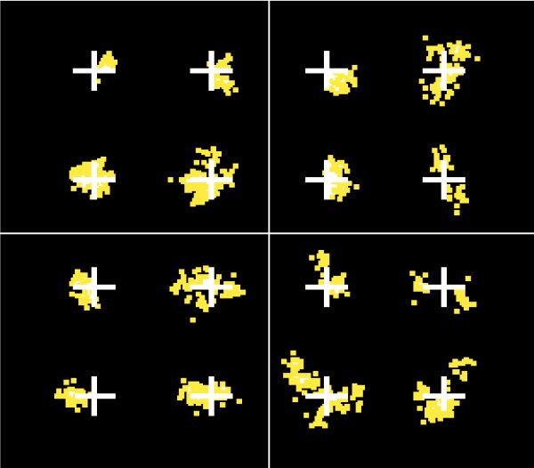

    Mas... quando o sinal é baixo (Portanto a margem até a sensibilidade, ou até o ruído, é baixa), ou tem muito ruído no canal, alguns pontos caem fora do quadrantes, dá uma olhada nas "bordas" dos quadrantes, dá pra ver alguns que invadiram o espaço do símbolo vizinho, isso gerou símbolo lido errado, perdeu um bit, um byte, e resultou em pacote com checksum errado, e reenvio do pacote, por um símbolo lido na posição errada:
Nome:	         TMM_16QAM-variations_2.png
Visualizações:	403
Tamanho: 	10,4 KB
    E como eles ficam as vezes LONGE do centro:

Nome:	         ldpc-fig3.jpg
Visualizações:	310
Tamanho: 	18,7 KB
    Mas o grosso do problema em longa distancia é com efeito multipath mesmo, os reflexos fora da zona de fresnel, um pacote que faz caminho diverso e chega atrasado, se ele chegar na exata contra-fase ele pode atenuar totalmente um bit, o mais normal é ele deteriorar a qualidade da onda, altera levemente o formato dela.
Nome:	         82068-omni-vs-direct7.gif
Visualizações:	293
Tamanho: 	11,8 KB
    Pra evitar isso ao máximo as antenas pra PTP já tem angulo mínimo tipo 2º, dá pra colocar radome pra limitar mais os reflexos de debaixo da torre, mas não tem como sumir com eles.
    São limitações do wifi, não tem como contornar, conseguir 100Mbps em 40Km com o mesmo equipto que dá 100Mbps a 10Km, por mais que tenha sinal igual a necessidade de sinal aumenta conforme aumenta a distancia (E se não aumentar o sinal, a banda passante diminui).
    Grandes operadoras usam radios digitais por isso, eles tem outros sistemas de canalização, as modulações até são as mesmas, mas quase sempre tem antena com radome (Mesmo que seja só 1 antena na torre, o problema não é outra antena (Provedor vizinho) na mesma frequencia, o problema é qualquer coisa de RF em frequencia que possa chegar no demodulador ou no conversor analogico-digital do radio), e mesmo pra coisa tipo 100Mbps a 20Km geralmente se usa antena enorme tipo 39dBi, e radio digital com potência na casa dos 40dBm (Nos datarates mais lentos, ou uns 25dBm em datarates altos), fora que não são radios com chipsets comuns (RB e UBNT tem mesmos chipsets de roteador de mesa), é hardware extremamente poderoso, que consegue ajustar tudo fácil em caso de chuva e queda de sinal, custam muito mais caro porque são muito mais poderosos que um RB ou Rocket, mas todo o approach do radio muda, não é só um ítem diferente, é tudo totalmente diferente.
    Pra conseguir 100Mbps em 35 ou 47Km iria precisar radio digital, com essa zona de fresnel prejudicada talvez teria que ser 10GHz (Quanto maior a frequencia, menor a zona de fresnel), mas aí entra o problema da chuva, quanto maior a frequencia mais o sinal cai quando chove, se chover por 20Km é fácil o sinal cair 30dBm, o jeito de ter 100Mbps mesmo sob chuva é usar radios que em dias perfeitos entregariam 500Mbps, e isso custa bem caro, então pense bem em conseguir 100Mbps full nessa distancia toda, pra conseguir isso com equipto 5GHz talvez precise quebrar os PTP's entre 15 a 20Km cada, isso sai extremamente caro, é 100x mais complicado que conseguir esses 10M full nesse PTP com zona de fresnel parcial nessa distancia.
    (São 2 problemas, os devaneios de sinal por distancia, e a zona de fresnel parcial. Se a soma deles vai matar a qualidade a ponto de dar só 2 ou 3Mbps full não sei, a obstrução está perto de um dos lados então o que imagino é que o RX nesse lado seja prejudicado, e na prática tenha algo tipo 8Mbps de up, e 2Mbps de down. Se a obstrução na zona de fresnel fosse no meio do caminho seria mais tranquilo, o sinal refletido perderia intensidade logo e chegaria bem atenuado, mas com reflexo perto ele chega sem atenuação, chega atrasado e quase no mesmo nível que o sinal que veio em linha reta. Mas... pela imagem que enviou são muitos quilometros da área de obstrução até a torre, não sei se isso é "perto" o suficiente, só testando pra ter certeza)
