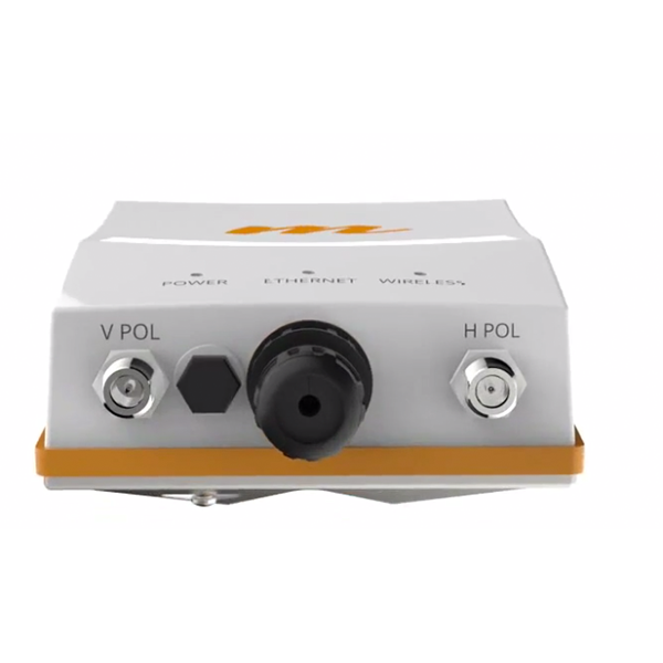

    Um rádio de altíssima performance, excelente pra Backhaul, por um preço muito justo.
    Os rádios da Mimosa, empresa com sede na Califórnia , mais precisamente em Santa Clara, entregam qualidade e performance
    em qualquer situação.
    Desde o modelo mais simples ate o modelo mais top, os rádios tem uma capacidade de banda incrivel.
    São baseados nos novos chip da quantenna e tem em seu Dna a estabilidade e resistência a interferências.

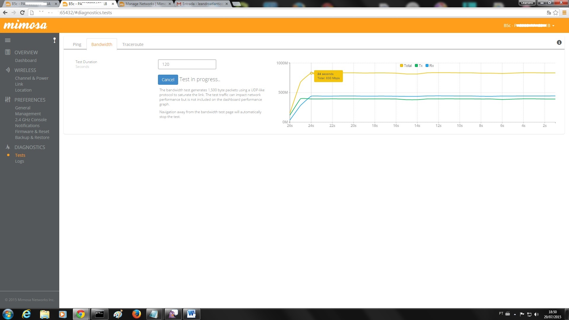

Nome:	         mimosa 830mbps.jpg
Visualizações:	2014
Tamanho: 	184,0 KB

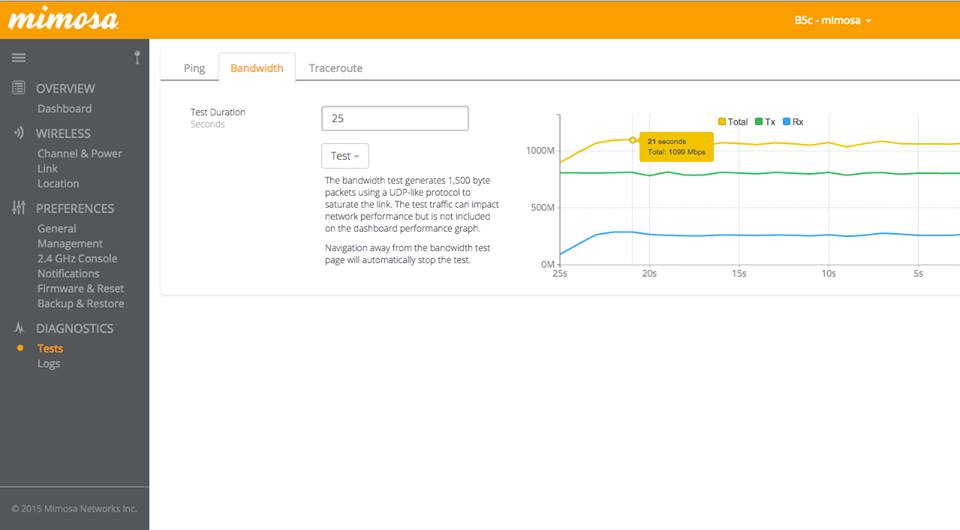

    Estamos rodando um enlace em região metropolitana, super interferido , e mesmo assim com excelentes resultados.
    Quanto? 1.3Gbps em 5km.
    Sim, o rádio suporta até 1,5Gbps !!!!

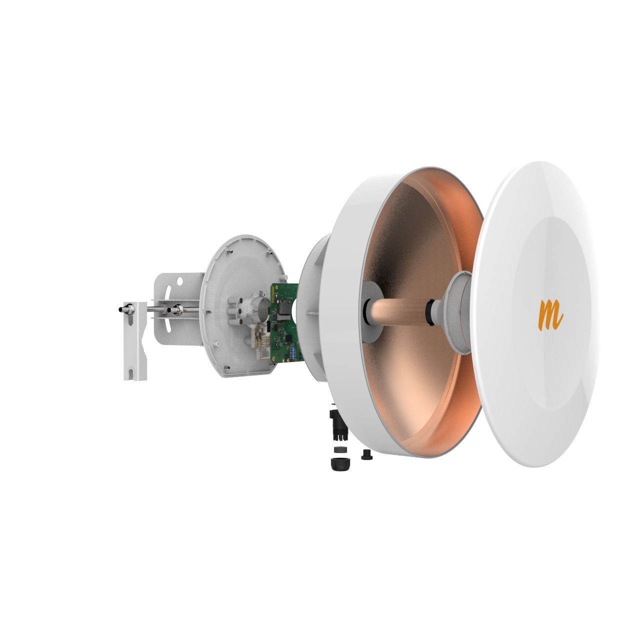

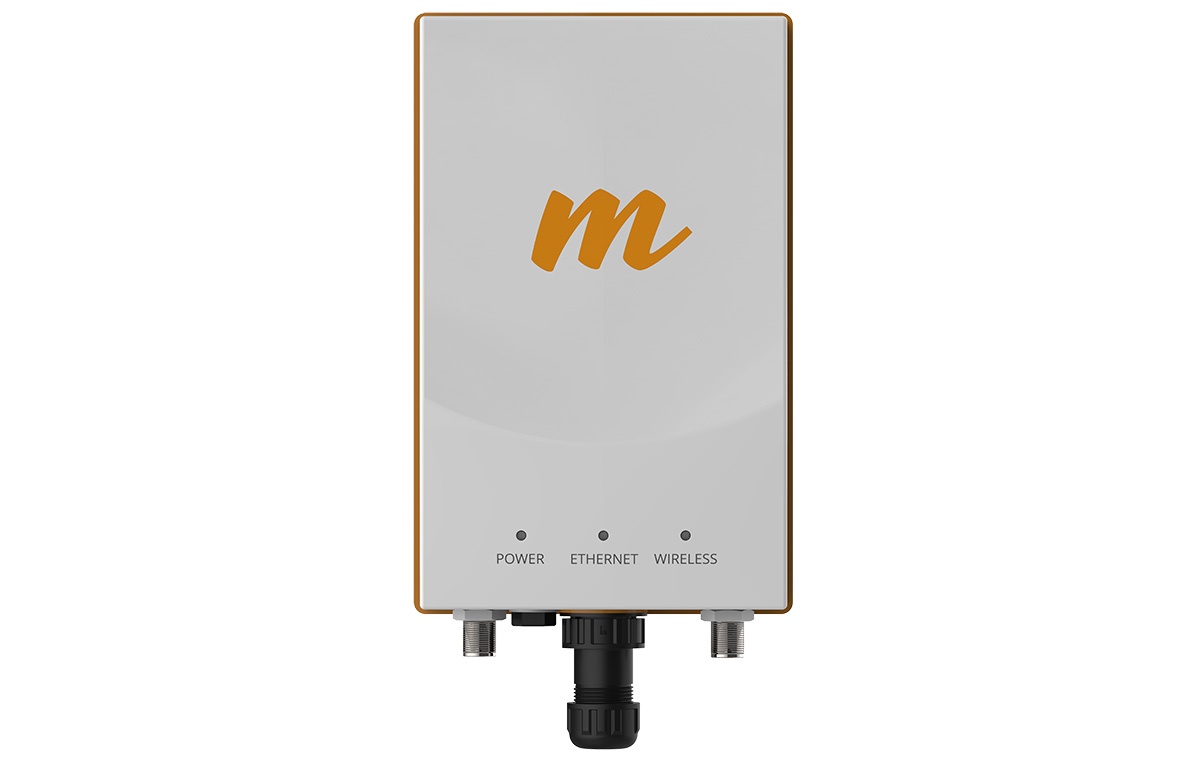

    Mimosa B5C (USO COM ANTENA EXTERNA)

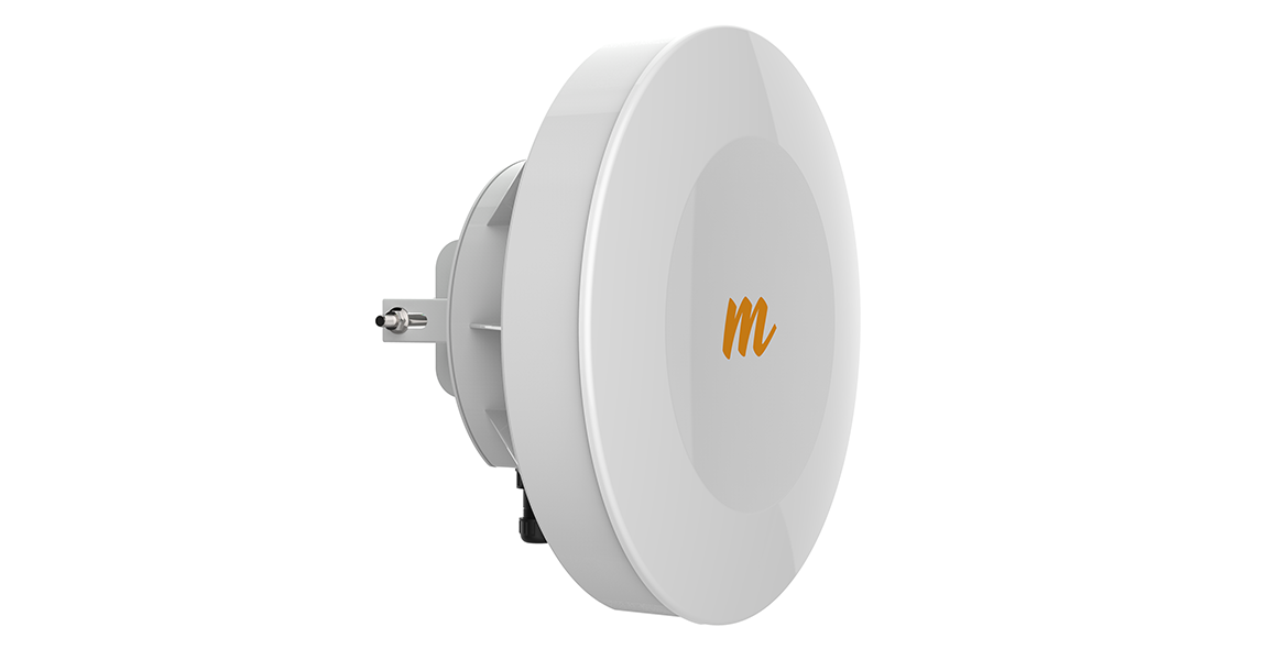

    Existe a versão com antena integrada tambem:

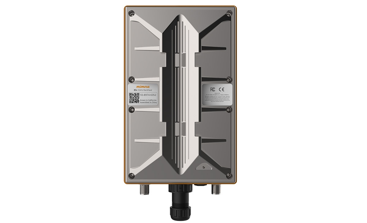

    Leandro, aquela versão das ultimas fotos onde mostra o interior. Ele é revestido em cobre ou a cor é só para combinar com o logotipo?
    Acho que não, pois não teria porque pintar desta cor só para deixar escondido.

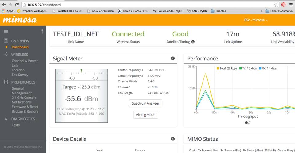

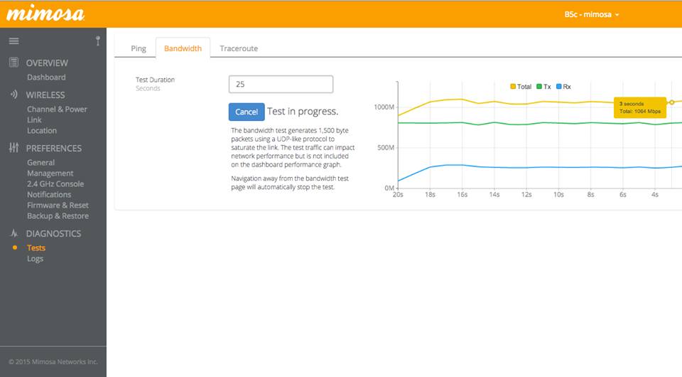

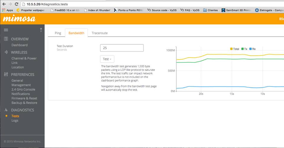

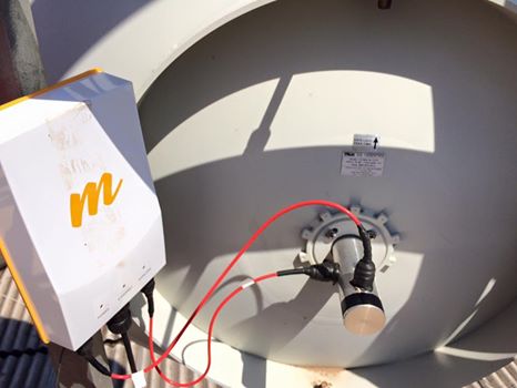

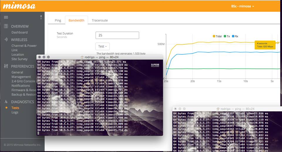

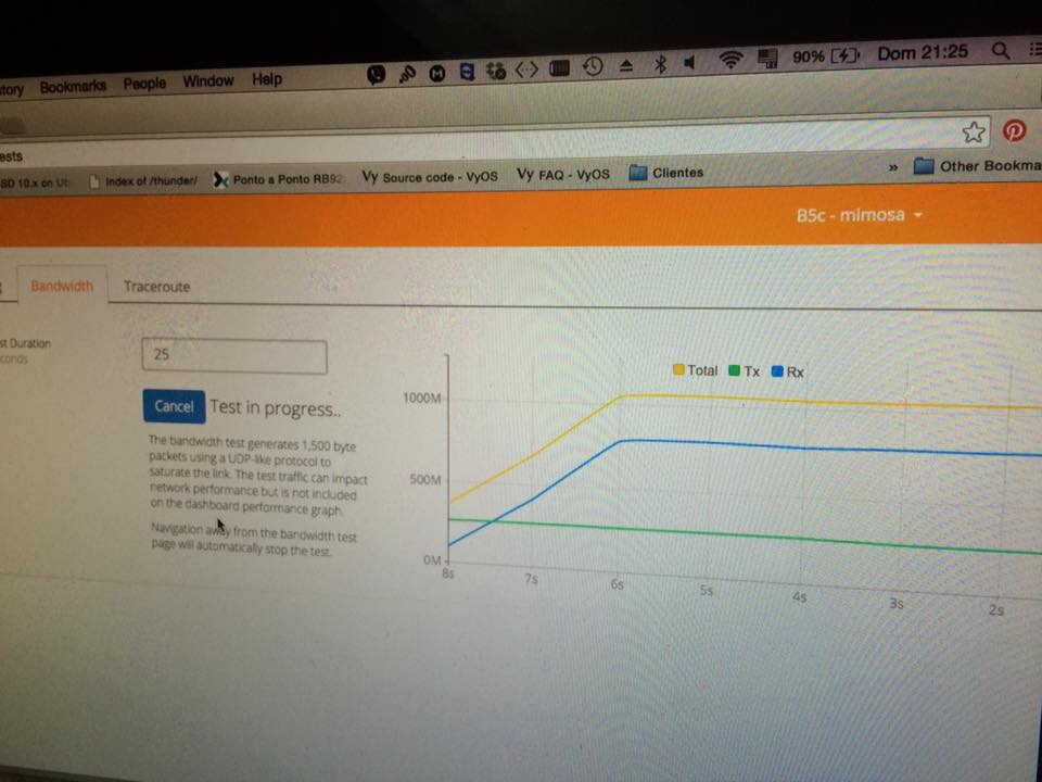

ID:      	61039Aqui vai um teste realizado por
    Rodrigo Melo Meireles
    Fabio Moreira
    [MIMOSA]
    Sao 03:30 da manha em Campo-Grande-MS.
    Chegamos agora de Aquidauana-MS onde foram realizados os primeiros testes de "pancada" e stress com a Vaquinha Atomica Mimosa.
    Equipamentos:
    01 Par de Radios Mimosa 5.8 Conectorizados
    01 Par de Antenas Algcom de 1.20 Parabola Fechada
    02 Pares de Pigtails Algcom de Alta Performance.
    Distancia do Enlace: 74,9KM
    2x80=160 MHZ em Canais com distancia de isolamento de 300 Mhz com e sem DFS.
    Teste de Banda em UDP entre radios com a ferramenta nativa: 1.036 a 1.089Gb.
    Latencia Media: 08 a 21ms
    Nao foi possivel realizar testes em tcp por conta de limitacoes de ambiente, distancia dos pontos e equipamentos. Ja esta sendo providenciado mais alguns testes essa semana em TCP, jitter, iperf, etc.
    Primeiras Impressoes:
    Hardware Robusto
    -Alinhamento e Modulação orientados por GPS.
    -Firmware ainda um pouco imaturo, com algumas limitacoes quanto a ajustes finos, mas que com certeza irá ser evoluido nas proximas versoes. Ja estamos fazendo relatórios junto a Mimosa para isso.
    O rádio se revelou bem sensivel a ruidos, exigindo isolamento agressivo entre os canais de operaçao, portanto esta longe de ser um equipamento "fácil de se lidar", exigindo do consultor, analise espectral aprimorada, conhecimentos de isolamento entre canais de operacao, potencia de saida, temperatura, umidade, etc.
    OBS.: Os testes foram realizados em condicoes reais, mas ainda há varios testes a serem realizados.
    Nao estamos emitindo uma opiniao final, e sim parcial dos mesmos, portanto variacoes de ambientes, distancia, altura, poluicao espectral e afins, podem gerar resultados piores ou melhores.
    Deixaremos todos informados das evolucoes.
    Bom dia e um dia revolucionário a todos.
