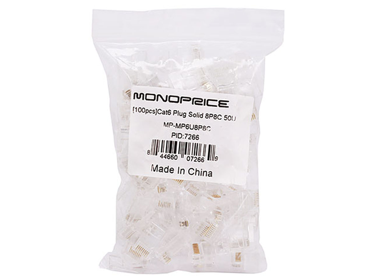

    Já passei pelo mesmo "problema" em um cliente que fez a mesma compra. resolvi comprando os rj´s nos EUA.
    comprei uns 50 na época e ele é maior que o rj normal.
    Busca por CAt6 plug solid
Nome:	         cat6 plug.jpg
Visualizações:	311
Tamanho: 	87,0 KB
    Fica a dica.

    Padrão Re: Cabo Blindado Cat6 Outdoor Furukawa
    Achei esse link no ML
    http://produto.mercadolivre.com.br/M...anded100pk-_JM
    Porem vai 30 dias para entregar, diretamente dos States.
    Acho que vou comprar, e faço a gambiarra agora para funcionar até chegar...
    Mas valeu mesmo pela dica;;
    Marco
