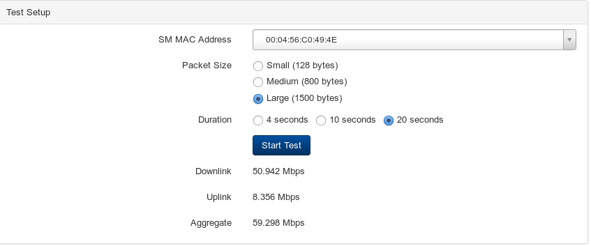

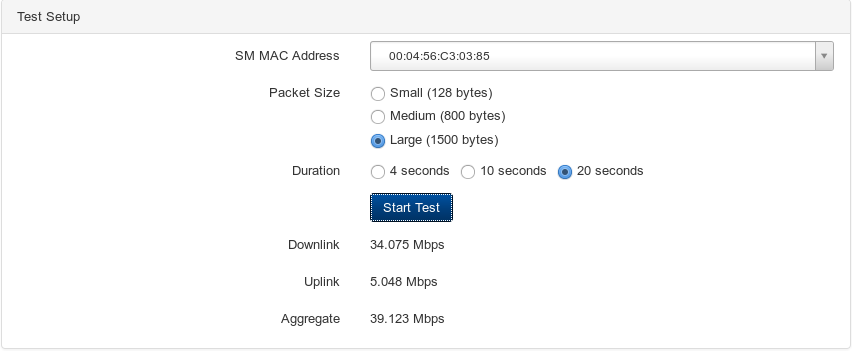

    Cara, espicha um pouco mais a grana ai e monta um pop com cambium, esquece esse negócio de radio padrão 802.11 estou anexando dois prints que falam por si só segue um breve descrição dos equipamentos são Epmp 1000 conectorizado sem gps com antena bs titanium AM-M-V5G-Ti configurada com abertura de 120 graus 15 dbi, e cliente epmp 1000 integrado, condição do tempo na hora do print é de muita chuva. AP esta configurado em 5365 em 20 MHZ 26 db de potencia. Clientes um esta a 5km da torre visada 100% o outro esta a 3.5km visada parcial da torre. Também já fiz teste em 40 Mhz e consigo chegar a 80mb porém ping fica mais alto. lembrando que a interface ethernet desse equipamento e 10/100.
Nome:	         teste banda visada cliente 5km.png
Visualizações:	367
Tamanho: 	24,6 KB
Nome:	         teste banda visada parcial.png
Visualizações:	415
Tamanho: 	24,3 KB

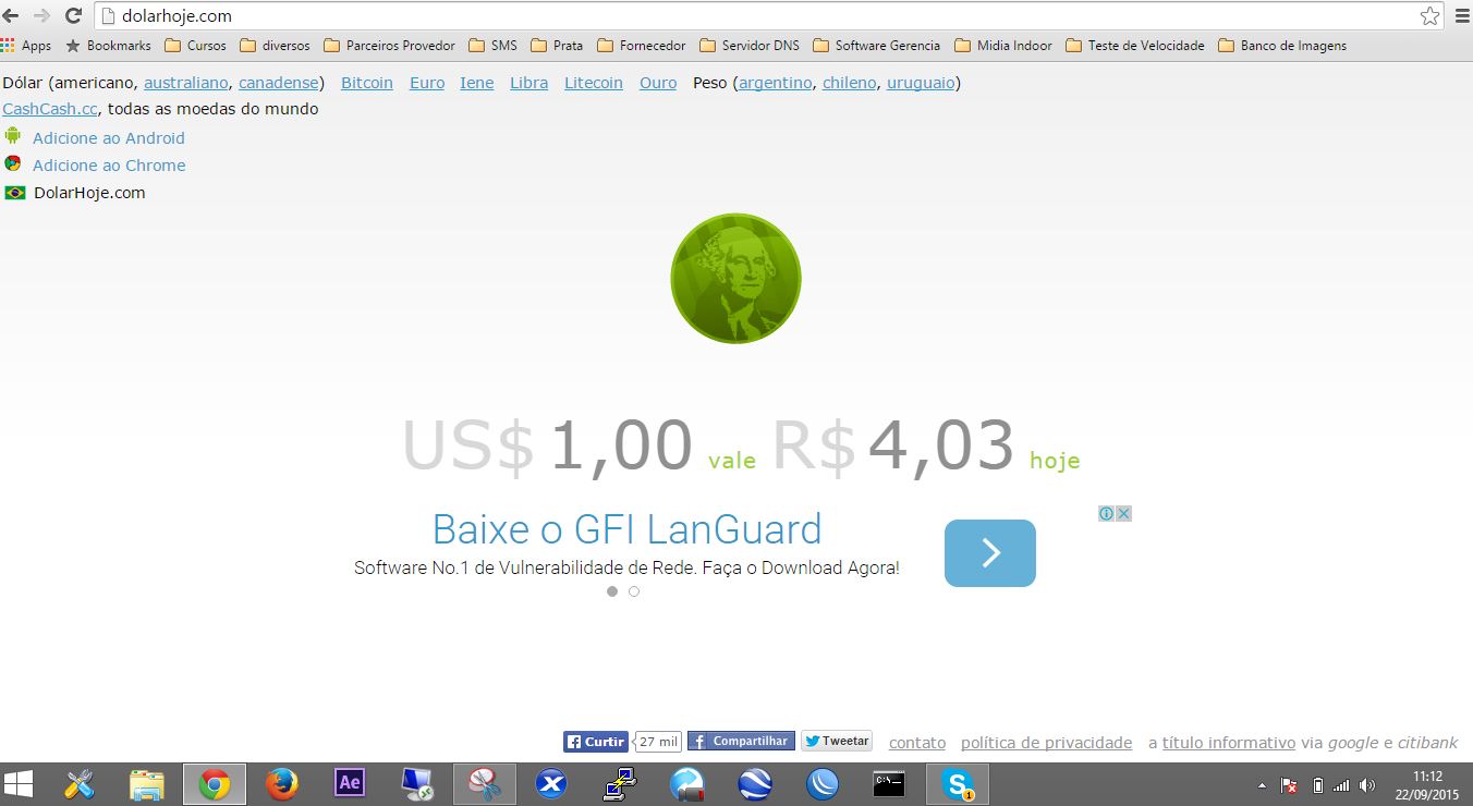

    O problema de tudo isso e o dólar...
Nome:	         Dolar Hoje.JPG
Visualizações:	394
Tamanho: 	87,4 KB

    Seu relato foi importante.
    Quantos clientes estavam conectados nessa torre no momento do teste além desse que usou para testar?

    Como esta rede é nova no momento só estes dois mesmos, mais por base neste mesmo local onde esta este SM a 5km antes estava rodando com uma nano bridge 25 e uma nano station na torre, as duas são mais ou menos na mesma linha de visada só que a anterior é mais perto estava a 3.5km, e só tinha este cpe conectado nela também, para manter estabilidade do enlace com ccq acima de 90% estava usando 10mhz e mcs muito baixo ultima "mcs 3" e nano estava direcionada diretamente para atender este ponto com nano bridge 25.
    Faço uma observação que as ferramentas da cambium para planejamento da rede são bastante precisas, e todos equipamentos são homologados pela cambium junto anatel.
    Quanto ao duvida do nosso amigo, acredito que todo mundo sonha em ter uma rede de fibra, mas é um investimento alto pra quem esta dando um start do zero e tem poucos recursos na minha opinião cambium hoje tem uma das melhores soluções custo/beneficio do mercado extremamamente robusta e confiavel se comparado a outras soluções de mercado, com 15 mil dá pra montar uma célula no meio da cidade e atender clientes com estabilidade com planos de até 15 mb o que realmente é para muito poucos provedores comercializar esta velocidade a um custo acessivel.
