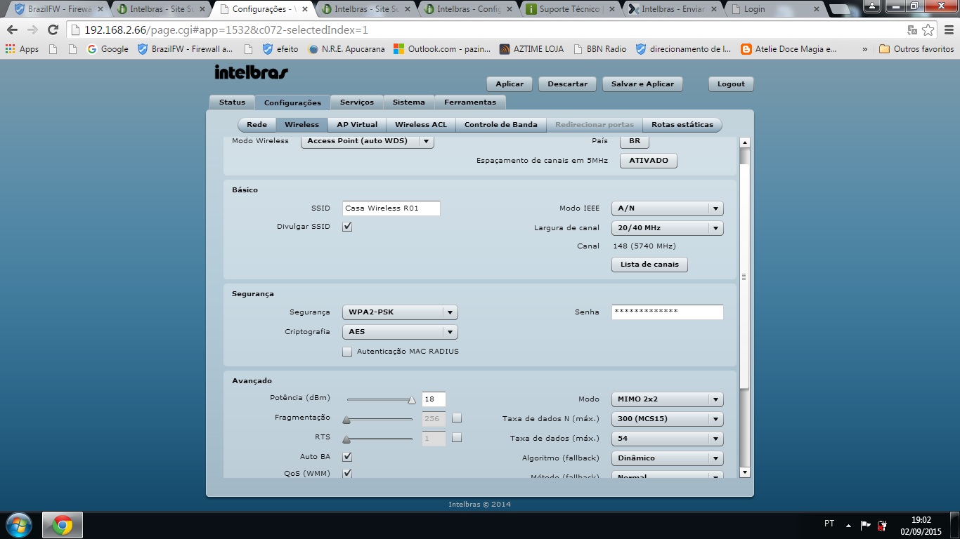

    Comprei hoje essa antena Intelbras APC 5M 90+ mas quem disse que divulga SSID, aba wireless esta como Access point auto wds, ja mudei varios canais, tentei achar o SSID com wom 5000 e mimo não acha o SSID. Fiz site survey achou um monte de AP. Se alguem puder me ajudar agradeço.

    Mas a WOM trabalha com IPOLL, de qualquer maneira, manda print de como esta configurado sua APC pra eu ver
Nome:	         apc 5m 90+.jpg
Visualizações:	510
Tamanho: 	181,0 KB
    Está no canal 5740MHz no print. E... na maioria dos aparelhos é usada a separação de canais que começa em 5745MHz, e se usar canal de 20MHz depois pula pra 5765, 5785, 5805 e 5825MHz.
    Se usar canal tipo 5740 ou 5780MHz, e o cliente tem um scan list preparado apenas pra procurar preambulo em 5 centros de canais específicos, o cliente não encherga o ssid mesmo.
    Então testa os canais padrão, que são 5745, 5765, 5785, 5805 e 5825MHz.
    (Já na faixa inferior os canais são, de trás por frente, 5720, 5700, 5680, 5660MHz e assim vai)
    O cliente pode enxergar SSID em qualquer lugar, DESDE QUE você configure cada aparelho pra procurar preambulo FORA do centro "normal" dos canais.
    (E 5740MHz é "anormal", oficialmente ele é o canal 148 (E 5745MHz é o canal 149), mas... se você setou pra faixa de 20MHz o default é procurar preambulo só a cada 20MHz, ou seja, só a cada 4 canais, eles vão procurar SSID no canal 149, depois vão pular pro canal 153 (5765MHz))
    No UBNT essa função se chama channel shifting, com ela marcada o centro dos canais é deslocado 5MHz pra cima. Intelbras tem essa opção decente igual MK, permite passos de 5MHz, é essa opção "Espaçamento de 5MHz", que está em ativado. Pode interconectar MK, Intelbras e UBNT sem problemas, MAS o default de cada um pode ter centro de canais diferente, UBNT por default vem nesse 5745/5765/etc, é mais chato identificar o problema se não olhar bem (Tem que inserior canal no scan list as vezes, mais fácil mudar em 1 AP do que em 20 clientes).

    Essa questão de não enxerga o SSID é devido ao canal com certeza. Experimenta alterar que funciona.
    Padrão Re: Intelbras APC 5M 90+ não divulga SSID...
    Bom dia galera realmente era canal, mudei o canal e resolveu.
